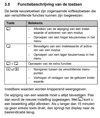

  • Proton_
  • Laatst online: 11-09 19:38
Proton_
Team Welles
@MooDyBLueS Het ligt niet aan jou, er is een hoop te lezen om alles zelf in te stellen ;)
Uit de handleiding (van de VWZ AI maar dat is onder de motorkap hetzelfde):
Afbeeldingslocatie: https://tweakers.net/i/p2NPp1bLKK1d_av2O53LKKR3TrA=/full-fit-in/4000x4000/filters:no_upscale():fill(white):strip_exif()/f/image/XBOF9PzJg2eRZdH600pBYpMQ.png?f=user_large
Dus de bovenste twee toetsen tegelijk indrukken.
[ Voor 6% gewijzigd door Proton_ op 16-05-2024 13:38 ]
  • Franciesco
  • Laatst online: 21:58
@MooDyBLueS dat is inderdaad de binnenunit waar ik het over had:
druk beide bovenste knoppen tegelijkertijd in. Mocht het display nog niet aan staan, dan eerst een knop indrukken zodat het display actief wordt.
Dan naar beneden bladeren met de + knop totdat je Installateurniveau ziet. Bevestigen met de select knop (rechts bovenin). En voor de rest zie mijn vorige bericht.

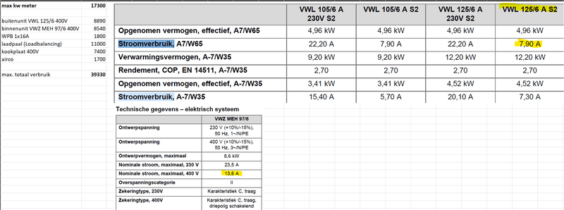

Beste tweakers,
Op dit moment zit ik in een offerte fase voor een vailant warmtepomp systeem.
Offerte:
VWL 125/6 A S2 400V
VPS R 200/1 B
VWZ MEH 97/5 MB1
CV-boiler Vaillant uniSTOR VIH RW 200
VRC 720
VR 71
VR 92
VR 940f
verdeler collector van 2 pompgroepen
Systeem bestaat uit 2 zones:
1: HTV middels radiatoren
2: LTV middels VVW nieuwbouw dmv Geisoleerde Inox Flex DN 25 x 50 mt over platdak
Hierbij geven ze aan dat deze vorsvrij gelegd moet worden.. ? Tracing toepassen?
Is de diameter dik genoeg? ik wil deze ook gaan gebruiken voor vloerkoeling.
SWW middels een WPB Remeha Azorra Ace 250 AZORRA
Daarnaast maak ik me een beetje zorgen om de huisaansluiting 3x25A.
Zie situatie schets hieronder:
Afbeeldingslocatie: https://tweakers.net/i/vsCfdgZiDUF9DsA2ruWpOJBTzEk=/800x/filters:strip_exif()/f/image/vvvyipS97UouaHNChY75QjX8.png?f=fotoalbum_large
PV productie 12,5KW
Hebben jullie tips / ideeën?
Bedankt voor jullie reacties.
  • Question Mark
  • Laatst online: 20:28
Question Mark
Moderator SSC/WOS
F7 - Nee - Ja
FV33 schreef op dinsdag 21 mei 2024 @ 20:59:
Waar zit je zorg? De 125/6 is een 3 fase warmtepomp, die 13,6 Ampere wordt dan 4,5 Amper pér fase. Je laadpaal doet loadbalancing, dus die schakelt wel terug.
MCSE NT4/2K/2K3, MCTS, MCITP, CCA, CCEA, CCEE, CCIA, CCNA, CCDA, CCNP, CCDP, VCP, CEH + zwemdiploma A & B
  • Proton_
Proton_
Team Welles
@FV33 Die 13 A per fase tikt hij inderdaad worstcase aan met COP1.2, dus in SWW bedrijf bij -25 buiten.
Mijn verwachting is dat jij gedurende de levensduur niet meer dan 7A per fase gaat zien :) (tip: losse kWh meter aan domotica)
Tracing voor het buitenleidingwerk geeft extra veiligheid. Neem dan wel een variant met thermostaat, want de warmtepomp zelf zal bij een juiste tuning meer dan 20 uur per dag draaien bij vorst en gedurende die uren voegt tracing niets toe. Ook als de warmtepomp niet draait laat hij elke 30 minuten het water verversen.
Unistor en Azorra lijkt me een beetje dubbelop.

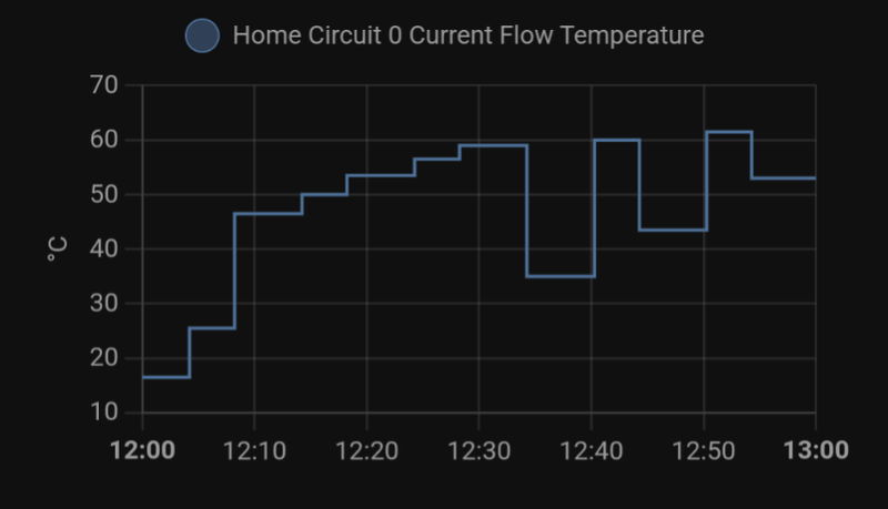

Ik zie tijdens boiler lading weleens dat de Ta en de actuele boiler temperatuur niet in een rechte lijn omhoog gaat. Nu was ik toevallig thuis terwijl de warmtepomp met de legionella run bezig was en toen viel het mij op dat de 3 wegklep geluid maakte.
Afbeeldingslocatie: https://tweakers.net/i/qGlEgoxrw63SnAtah3pfqPwCUlM=/800x/filters:strip_exif()/f/image/KSoK10hH0nMzu9ZncSKqzW0l.png?f=fotoalbum_large
Dus ik keek naar de vloerverwarming verdeler en zag dat er flow was in de kringen, dit terwijl er natuurlijk geen enkel warmte vraag is.
Na een tijdje hoorde ik de 3 wegklep weer schakelen en ging de boiler lading verder. De aanvoer/retour van de vloerverwarming en de transport leiding naar boven waren aardig warm. De legionella run loopt gewoon verder en na 1u55min is de boiler 68c en gaat de wp ook terug naar standby.
Herkent iemand dit gedrag en kan het verklaren?

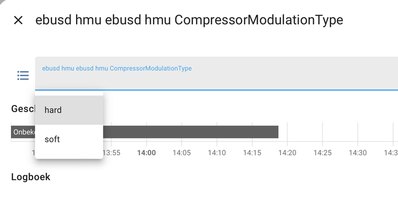

Ik heb eindelijk eens wat data en bedieningsmogelijkheden in HA voor de Arotherm plus.
Wat zou dit doen / zijn?
Afbeeldingslocatie: https://tweakers.net/i/ujX2g8pIGs04NnDwp3w4oIYcyFs=/800x/filters:strip_exif()/f/image/1aKy1eKDT4XhnGzuwA6fgNo5.png?f=fotoalbum_large

paQ schreef op zaterdag 1 juni 2024 @ 16:06:
Heb je al geprobeerd wat dit doet, kun je hiermee de modulatie direct bepalen ?

  • paQ
  • Laatst online: 23:09
MartinSE schreef op zondag 2 juni 2024 @ 18:28:
Zo te zien gebeurt er helemaal niets.
Hij slaat de wijziging ook niet op verder.
