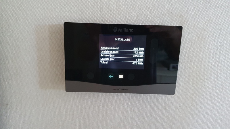

FrankMarken schreef op woensdag 29 mei 2024 @ 19:59:
Ik lees hier toch echt +/- 6kwh per dag
Van de week even een ampere tang lenen/kopen, nu ben ik toch wel benieuwd
Zo, ik heb het nagemeten met een amperetang. Rechtstreeks bij de werkschakelaar van de buitenunit. En is meet 0A in de uitstand. En dat terwijl er in de app 250W staat.
Conclusie, de app (en ook de warmtepomp zelf) geeft een verkeerde waarde aan.
Dit is heel fijn, dan heb ik de afgelopen periode niet teveel verbruik gehad. aan de andere kant is de meting van het verbruik dus niet betrouwbaar. Is dit iets wat herkenbaar is? En hoe zou ik dit aan kunnen passen??
Bedankt voor het meedenken, dat scheelt mij veel zorgen:)

  • Proim
  • Laatst online: 24-09 11:30
bensss schreef op maandag 17 juni 2024 @ 11:47:
+1, telt mee voor verwarmen. Hierdoor daalt de COP ook bij lage verwarmingsbehoefte, het stilstandsverlies telt dan harder mee. Dit al wel eerder genoemd. Snap eerlijk gezegd niet waarom dit steeds terugkomt. Volgens mij kan @Proim dit hoofdstuk nu sluiten.
Ik lees hier al even mee en was het nochtans nog nooit tegengekomen dat er toch verbruik te zien is bij "verwarmen" als er niet verwarmd wordt...
Nuja, als het dat is dan is mijn vraag opgelost.
  • Franciesco
  • Laatst online: 21:58
Speedfight schreef op maandag 17 juni 2024 @ 11:42:
Klopt telt mee als verwarmen. COP 1 ;-)
Mijn VRC720 registreert dit alleen als stroomverbruik (voor verwarmen en voor totale installatie), niet als milieuopbrengst (=0kWh voor deze maand en vorige maand).
Nu is bekend dat warmteopbrengst=stroomverbruik+milieuopbrengst. Dus voor de maanden dat de WP niks doet: warmteopbrengst=stroomverbruik. En dus COP 1 inderdaad :)

Dat verbruik van jullie is heilig.....
Afbeeldingslocatie: https://tweakers.net/i/1c4I6z23mm8_5IBwQdMVuc59j5E=/800x/filters:strip_icc():strip_exif()/f/image/63ACe9hpygR1UwReqNqXVyfc.jpg?f=fotoalbum_large
