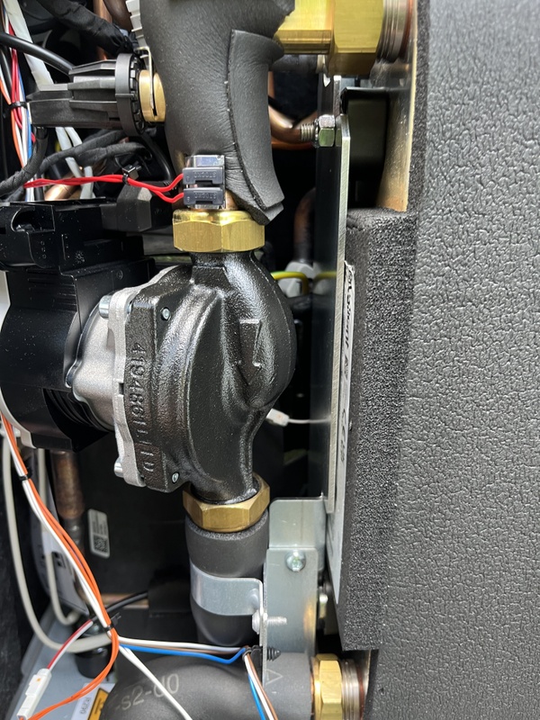

Automatische ontluchter vol geissoleerd
Afbeeldingslocatie: https://tweakers.net/i/JOSHcBgCKSv8CyNkA_FOepSRnkE=/x800/filters:strip_icc():strip_exif()/f/image/QdjAo6xiMyUfsaIZpBFLxknW.jpg?f=fotoalbum_large
Degelijke Grundfos A+ pomp
Afbeeldingslocatie: https://tweakers.net/i/dzEbUMYPXYnXEpTXpcOlgB7ZPP0=/x800/filters:strip_icc():strip_exif()/f/image/Q7mfqkJL0d4GugccRIjWgQCv.jpg?f=fotoalbum_large
Aansluitset zo gek nog niet, met volledige voorgevormde isolatie.
Afbeeldingslocatie: https://tweakers.net/i/UKBIUWaa7bNFlX1ZsMB_rxYyNI4=/x800/filters:strip_icc():strip_exif()/f/image/l9UExjqkgD6ZqeWvgygR7vYw.jpg?f=fotoalbum_large

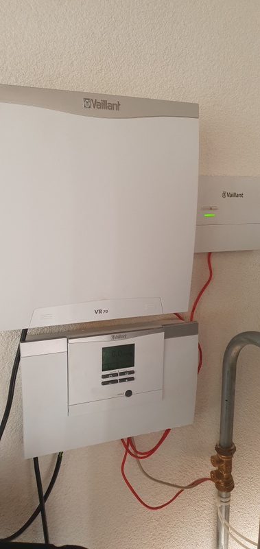

Eerder was ik hier al een keer te vinden omdat de draadloze thermostaat zichzelf leek te resetten. Nu heeft die een keer gekoeld en bleef daarna ook de modus verwarmen goed staan (lees: instellingen bleven staan zoals ik ze had ingesteld). Nu was het vandaag een warme dag en had ik graag willen koelen, maar dat ging toch niet helemaal zoals verwacht. Uiteindelijk is er wel (kort) gekoeld waarmee het buffervat is gevuld en waar de VVW zich mee tegoed doet, echter de Thermostaat (SensoComfort 720F) blijft 'slim' denken.
Instellingen
- Installateursniveau
-- Installatieconfiguratie
Circuit 1:
- Soort: Verwarmen
- Status uit
- Gew. aanvoertemperatuur: 0
- BT-Uitschakelgrens: 10
- Stooklijn: 0.6
- Min gew. aanvoertemp: 15
- Max gew aanvoertemp: 55
- Nachtmodus: ECO
- Binnentemp.Com; Uitgebreid
- Koelen mogelijk: Ja
-Dauwpuntsbewaking: Ja
- Min gew. aanvoer temp koelen: 15
- Offset dauwpunt: 2 K
Circuit 2: Inactief
Zone 1:
- Zone geactiveerd: Ja
- Zonetoewijzing: Thermostaat
-Status zoneklep: Dicht
-Warmtepompregelingsmodule:
--Status: uit
- Warmtepomp 1:
--Status: Uit
-Config WP-Regelmodule:
-- Multif.uitg. 2: Circulatiepomp
-- ME: 1x Circulatie
- Configuratie systeem schema:
-- Systeemschemacode: 9
-- Configuratie FM3: 1
-- Multif.uitg. fm3: Circulatiepomp
Regeling:
- Zone 1
--Verwarmen
---Modus: Uit
-- Koelen
---Modus: Manueel
---Gewenste temp: 20
-Green iQ: Actief
Nu hierboven wat settings, alleen verspringt om welke reden dan ook de optie Koelen naar NEE in Circuit in de installateursconfiguratie. Waarna alle settings weg zijn.
Ook het koelen doet hij op deze manier niet. Als ik hem wil laten koelen dan moet ik naast bovenstaande ook de optie:
Regeling / Koelen gedurende enkele dagen
gebruiken. En dan lijkt hij iets te doen (Ik kon vanmiddag via het monitoren zien dat er een hele nette flow was) en de vloer is uiteindelijk ook koelen geworden. (Ik snap, en heb ook zeker deze verwachting niet, dat de temperatuur in huis hiermee 10 graden kouder wordt oid)
Echter na een korte periode is deze weer gestopt en bleken alle koel-settings weer gereset.
Heeft iemand een idee hoe het kan dat de 720f zichzelf blijft veranderen in settings en wat daar eventueel aan te doen is?
  • Kiwi_Kevin
  • Laatst online: 12-10 18:51
Heb je een ebus dongle aangesloten? Die zou ik als eerste verdenken bij raar gedrag.

Kiwi_Kevin schreef op woensdag 26 juni 2024 @ 07:21:
@Kiwi_Kevin Voor zover ik weet niet 😉 het is vrij lean en mean
Afbeeldingslocatie: https://tweakers.net/i/3EBfnNdyviOZbnxu7u5F2LdCPuM=/x800/filters:strip_icc():strip_exif()/f/image/QqcUKvWm1342asOZA7WSi5fU.jpg?f=fotoalbum_large
  • Kiwi_Kevin
JoJo85 schreef op woensdag 26 juni 2024 @ 18:42:
Ok, wat zijn dit voor kabels die je voor ebus gebruikt? Is dit thermostaatkabel met voldoende diameter?
  • JoJo85
  • Registratie: September 2022
  • Laatst online: 16-01 11:12
Kiwi_Kevin schreef op woensdag 26 juni 2024 @ 19:47:
Voeding (zwarte kabel) is normale 2.5mm2.

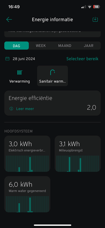

Ik ben de laatste tijd de opwekking van warm water in de gaten aan het houden en vind dat er hoge verbruikspieken worden gemaakt bij de opwekking van warm water in de boiler.
Zie volgende interessante link: https://energy-stats.uk/arotherm-plus-hot-water-modes/#:~:text=As%20the%20summary%20at%20the,keeps%20heat%20output%20low%20too. om de compressor als het ware te limiteren tot 50% vermogen en zo verbruikspieken dus te temperen. Hierdoor duurt het opwarmen van warm water wat langer, maar er wordt een hogere COP bereikt en als je een PV installatie hebt liggen zoals ik is dit interessant om binnen de eigen opgewekte elektriciteit je water op te warmen.
Ik heb de uitleg van dat artikel gevolgd en de instelling in de binnenunit van "normaal" naar "Eco" gebracht. Het lijkt echter niets gedaan te hebben... Ik heb manueel de warmwatervraag even 15° opgehoogd binnen de app en zie ik dat de warmtepomp toch flink naar 5,1kW elektriciteitsverbruik boost gedurende een kwartier... en dit was op de eco-stand die de compressor op 50% zou beperken
Afbeeldingslocatie: https://tweakers.net/i/4YVsOsELqNkJvReoEnhKztQKqIQ=/x800/filters:strip_exif()/f/image/mLgzcCeoA31gdDc9BLmeuSay.png?f=fotoalbum_large
Afbeeldingslocatie: https://tweakers.net/i/4NC75lVjgKWgOv0bRBKLnxoIr_c=/x800/filters:strip_exif()/f/image/p1wbJ16fnjj6eIs0HAsl9e2f.png?f=fotoalbum_large
Installatie betreft een Arotherm VWL AS 75/5 S2 op 230V, met als boiler Unistor van 281liter (VIH RW Exclusive MR300/3), VRC720 als thermostaat.
Mijn vraag is duidelijk: Wat zie ik over het hoofd of zou ik verder moeten instellen? In de binnenunit en/of in de VRC720? Ik neem aan dat mede-tweakers ook geïnteresseerd zijn in zuinigere warmwater-opwekking ;)

Hm op hoeveel staat uw hulp element (2,4,6 kw) ? En wat was de set temp van uw sanitair warm water?

@Terrestraeon De compressor van de 75/6 kan geen 5 kW trekken, dus je kijkt naar het hulpelement.
Wellicht staat de dT erg hoog en wordt er dus een hogere temperatuur gevraagd dan de compressor kan (ook bv antilegionella)

Ik vond het ook al raar dat het totaalverbruik 5kW kon zijn. Ik ben even gaan kijken in de VRC720, installateursniveau, installatieconfiguratie, installatie, bijverwarming en deze stond op WP+WW, dus die heb ik nu op 'uit' gezet. Vermoedelijk gaat het dat zijn! Ik hou het de komende dagen in de gaten... Bedankt!
Icekiller2k6 schreef op vrijdag 28 juni 2024 @ 16:57:
Hulpelement is niet ingesteld. Tenzij je de bijverwarming bedoelt zoals Proton. Ik ga bovenstaande aanpassing eerst in de gaten houden. Bedankt!

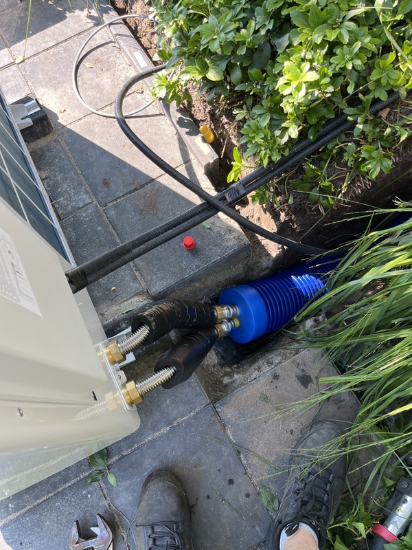

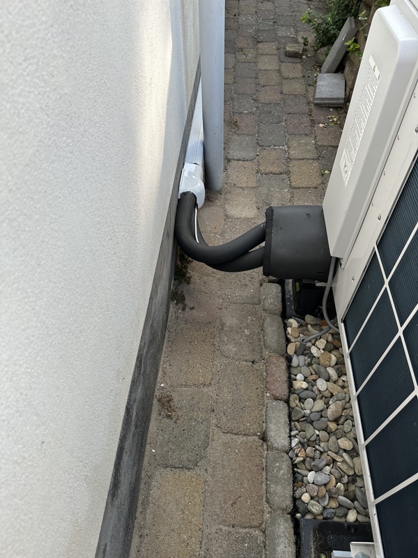

De VWL75/6 geïnstalleerd en inbedrijfgesteld met AI + in een bivalente opstelling (voor nu)
Afbeeldingslocatie: https://tweakers.net/i/w3UAyub0MnEnBNTw2JY0JKCbU34=/x800/filters:strip_icc():strip_exif()/f/image/BRiSkFfgX1qjZGmfAHc9bUk4.jpg?f=fotoalbum_large
Afbeeldingslocatie: https://tweakers.net/i/bLIwfC5sYYS-TUZUAncTzc1Y9jo=/x800/filters:strip_icc():strip_exif()/f/image/1sR2lFWnaAxkkSqrTgBlkHCi.jpg?f=fotoalbum_large
Afbeeldingslocatie: https://tweakers.net/i/7fYt87-Ri5WCGvYcXR0QikfgSY0=/x800/filters:strip_icc():strip_exif()/f/image/uqOlzcPU5AdJOptoZZWuMebm.jpg?f=fotoalbum_large

Hele zware deuren, vol isolatie. Makkelijk afneembaar.
Leidingen intern goed geïsoleerd
Loeizware en lompe unit dat wel.
Dubbele zwevende plaat compressor/ hydrodeel
Buiten bijna geen kabels.
Binnen veel kastjes en gedoe.
Mooie thermostaat
Drukmeting in buitendeel
Buitensensor actief met vochtmeting
Megastil
Dubbele afgeveerde compressor
Ik zou deze Vaillant unit kiezen mocht ik het opnieuw doen. Nibe is gewoon te duur.

  • ZenMonkey
  • Laatst online: 12-10 12:29
Technician- schreef op woensdag 3 juli 2024 @ 16:10:
Ziet er strak uit! Kun je uitleggen waarom je geen grindbak gebruikt? Heb je gewoon alleen een pvc pijpje een meter de grond in? Ook geen werkschakelaar trouwens?
En hoe heb je de koppeling tussen aansluitset en leiding in de grond afgeschermd? Stuk mantelbuis eromheen en dan dicht tapen?

  • Technician-
  • Laatst online: 08:06
ZenMonkey schreef op vrijdag 5 juli 2024 @ 06:52:
Nee is een complete grindbak, vrij diep ook. De gebruiker heeft gekozen daarop weer tegels te leggen.
Werkschakelaar in de meterkast. (Vind het buiten echt onooglijke dingen.)
Overgang tussen flex en PE met isolerende afgetaped en isolerende parels in de grond
Adviseur FixClima

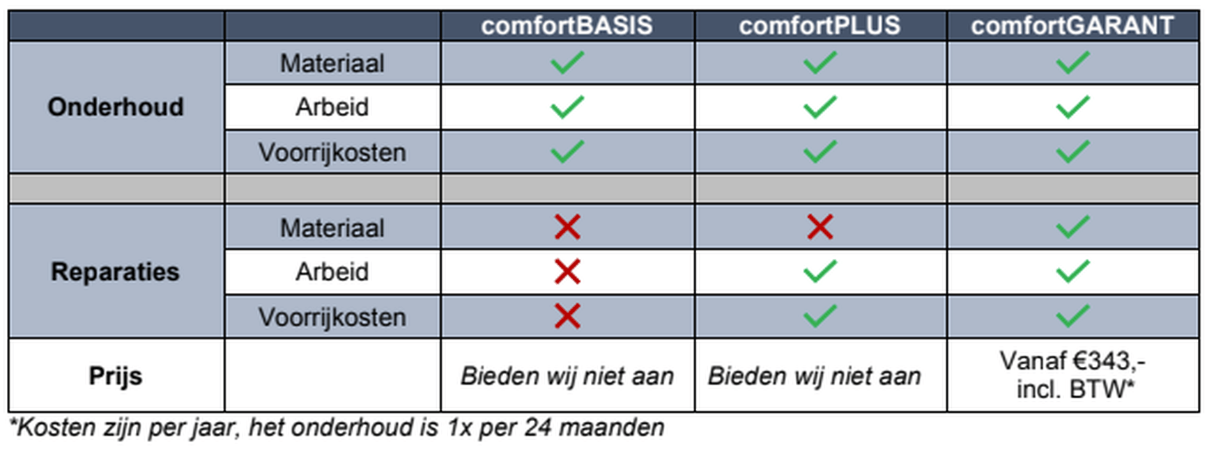

ben2513 schreef op woensdag 21 februari 2024 @ 09:52:
Ik zit dit jaar op 250p/j voor comfortGARANT (ook materiaal inclusief). Dat is de prijs voor wp onder de 10 kW. Het is een beetje zonde om nu op te zeggen want ze doen maar een onderhoudsbeurt per twee jaar, dus ik denk dat ik hem nog even door laat lopen en dan na de onderhoud ga opzeggen. Loopt echt flink in de kosten dit.
Ik heb een 55/5 met een 200 liter boilervat, die in januari is geïnstalleerd, en heb van de week ook een prijs gekregen voor een onderhoudscontract.
het is mij wat onduidelijk of dit Vaillant prijzen zijn of prijzen van de installateur. Zou het zin hebben om bij meerdere installateurs prijzen op te vragen? Tevens is het me niet duidelijk wie er straks onderhoud komt uitvoeren. Het liefst zou ik alles door Vaillant willen laten doen, daar heb ik meer vertrouwen in.

  • Remar65
  • Laatst online: 06-10 05:22
Inmiddels hier ook de hele installatie afgerond. Vanwege het “prachtige” weer hier (Kop van NH) draait ie ook al een paar uur per dag. Tot nu toe naar volle tevredenheid én op zonnestroom 🌞
Afbeeldingslocatie: https://tweakers.net/i/rFlpzNC6hjMZDkyCDXnuzeCMpxM=/x800/filters:strip_icc():strip_exif()/f/image/aJ4VigCyWYK3PRHPD1ad0NeX.jpg?f=fotoalbum_large
Afbeeldingslocatie: https://tweakers.net/i/4DkiXQcbrcs4GA2PqUvqIGNLN6A=/x800/filters:strip_icc():strip_exif()/f/image/YVANvzX4ujAPcBDWw3RsFoe7.jpg?f=fotoalbum_large
Afbeeldingslocatie: https://tweakers.net/i/hE5yrTqH8NvcLQhiavJ9mxqx75A=/x800/filters:strip_icc():strip_exif()/f/image/5UV1PQ6lWk4MqM86KFvEApDJ.jpg?f=fotoalbum_large
Afbeeldingslocatie: https://tweakers.net/i/vENIAbUcG5wscTn75u7EdS_rbEc=/x800/filters:strip_icc():strip_exif()/f/image/hKfAfISwfxWJqND4aHAV5hoi.jpg?f=fotoalbum_large
Om z’n verbruik wat te compenseren heb ik er nog 7 paneeltjes bijgeplaatst (elders liggen er al acht)
Afbeeldingslocatie: https://tweakers.net/i/OADRahk45zq7ZRd1GmBFQi27bxg=/800x/filters:strip_icc():strip_exif()/f/image/mlmF5MsxZXPfg5jAmT22CuyY.jpg?f=fotoalbum_large
Voorlopig nog even hybride. Dit omdat de kast waar ik het sww-vat zou willen plaatsen eigenlijk te klein is (80x75cm) om echt iets goeds te kunnen doen. Daarom zit het leidingwerk ook (nog) niet geheel naar m’n zin. De ruimte om te werken is zeer beperkt denk ik dan maar als excuus…
De woning is van 1910 (volledig verbouwd in 2011) en er is helaas geen kruipruimte. M’n mogelijkheden tot een “onzichtbare” installatie zijn zeer beperkt dus. Wel vloerverwarming op de gehele begane grond en standaard radiatoren boven. Dat laatste ging afgelopen winter prima met CV water van max 37 graden.
Ik zit er nog aan te denken om aan de buitenzijde iets te gaan bouwen voor een buffer/sww-vat of de grond in te gaan. Ben er nog niet over uit.
Afbeeldingslocatie: https://tweakers.net/i/Cjl_xxshb4nabUuoXkJqjUzuc-Y=/x800/filters:strip_icc():strip_exif()/f/image/EJSbnWREesH7VmSiH8ObdI8G.jpg?f=fotoalbum_large
Afbeeldingslocatie: https://tweakers.net/i/7BGeEMgB0xUlAo44wwTzBarNGBI=/x800/filters:strip_icc():strip_exif()/f/image/h1xIrFq9K2utpwV9J8JW8SMB.jpg?f=fotoalbum_large
🇳🇱 Vaillant VWL55/6, VWZ AI+, VRC720F, VR921, PAW-TD20c1e5, Enphase 3,28kWp (ZW), APSystems 3,12kWp (ZW), Marstek Venus E v2 5,12kWh, Marstek Venus E v3 5,12kWh, Kaifa MA304, MT CT003, HW-P1

  • Anomi
  • Registratie: Februari 2022
  • Laatst online: 21:04
Van @darkfujita kreeg ik via PM de vraag hoe hoog de AroTHERM 76/5 is na installatie. Antwoord even hier zodat anderen er ook nog iets aan hebben.
Bij mij staat hij in een grindbak die is ingegraven in de aarde. Hoogte dus niet heel exact te bepalen. Maar vanaf de onderkant van de bigfoots is het ±106cm, vanaf het grind bij mij net onder de 120cm (de betonnen poeren waar de bigfoots op staan steken boven het grind uit). Voor degenen voor wie de vergunningsplicht relevant is: 100cm red je dus alleen als je de (eventuele) betonnen poeren én de bigfoots een stuk ingraaft. Op zich kan dan de uitblaas nog makkelijk vrij blijven, dus het kan wel. Is eigenlijk aan de hand van de installatietekeningen ook allemaal te zien.

  • Franciesco
  • Laatst online: 21:58
Anomi schreef op vrijdag 5 juli 2024 @ 12:44:
Bij met name sneeuwval kan iets ingraven wel een risico zijn...
De totale hoogte van de VWL 75/6 bij mij is ca 115cm. Dat heb ik met opzet gedaan om wat extra marge te hebben. Met de sneeuwjacht van een paar jaar terug (voordat ik de WP had) waren er hier in het buitengebied flinke sneeuwduinen tot een kleine meter hoog. Dan is mijn opstelhoogte ook lang niet voldoende, maar het geeft wel meer kans dat de sneeuw er onder door kan waaien. En met een meer "normale" sneeuwval zal ik dan ook niet snel in de problemen komen.
Maar toegegeven: als de maximale hoogte een potentieel probleem is, dan kan ik me voorstellen dat je anders beslist. Alternatief: 2x een 35/6 in Cascade. Die zijn 20cm lager ;)

helpme schreef op vrijdag 5 juli 2024 @ 08:50:
De abonnementsvormen zijn van Vaillant, ook de 1x per 24 maanden. Zodoende zal het onderhoud dus door Vaillant plaatsvinden, maar even navragen zou ik altijd.
Prijstechnisch zal het niet veel verschillen… Ze rekenen iets er bovenop voor administratieve afhandelingen etc.
