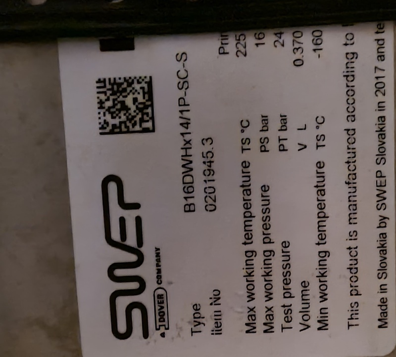

  • BuNNy_RaBBiT
  • Laatst online: 10-10 12:12
ditbenikecht schreef op zaterdag 6 juli 2024 @ 20:45:
Waarom heb je er een warmtewisselaar tussen? Heb je glycol in de buitenleidingen?
Ik zie een ouderwetse stroomvretende cv pomp. Stuur je die wel aan via de Vaillant AI?
Heb je het zelf aangesloten?
Je leiding vanaf de boiler zou direct meer naar beneden moeten lopen om ongewenste stromingen te voorkomen.
Het RVS boilervat heeft alleen een 16mm koperen warmtewisselaar. Natuurlijk veel te weinig voor de warmtepomp. Daarom de wisselaar.
De circulatiepomp draait alleen als de 3weg klep gestuurd wordt, maximaal 1u per dag ongeveer. Niet zo spannend qua energieverbruik :).
Het is volgens mij echt stroming door de wisselaar en koude aanvoer onderin de boiler. Wanneer ik de kraan in het circuit dicht zet dan blijft de leiding koud. De hele wisselaar is ook warm, mooi verlies dus.

  • BjornHero
  • Laatst online: 11:36
BuNNy_RaBBiT schreef op zondag 7 juli 2024 @ 20:15:
Thermo-sifon lost je probleem op... (Dat zijn "gewoon" 2 bochten op de juiste plek)
Door eenbuis-circulatie (warm water gaat naar boven in je wisselaar, koelt af, zakt terug naar je vat... En weer rond.
Btw wat voor wisselaar heb je gekocht?

  • BuNNy_RaBBiT
Okay, ga het proberen vd week. Toch beetje hard hoofd in dat dit werkt in dit geval. Omdat het een open verbinding is. En niet zozeer eenbuis-circulatie zoals het bij de warm water uitgang zit. Ben benieuwd :).
Heb een Swep RVS316 wisselaar ertussen zitten. De warmtepomp kan z`n warmte er, zover ik kan zien goed op kwijt.

  • BjornHero
BuNNy_RaBBiT schreef op zondag 7 juli 2024 @ 22:16:
Ben benieuwd!
Ik zou beginnen de leiding vanaf de wisselaar naar de pomp eerst omhoog te laten gaan (tot net boven de wisselaar).
Edit; heb je een foto van het typeplaatje van de wisselaar, hoeveel kw is ie?
Hoe ga je "verwerveling" in de tank tegen? Heb je een lage pomp snelheid of?

  • BuNNy_RaBBiT
BjornHero schreef op dinsdag 9 juli 2024 @ 22:02:
Ben benieuwd!
Nog geen tijd gehad om het verder op te pakken maar ga een 3 weg klep toepassen. Dit zodat ik de wisselaar standaard omzeil, ook tijdens de legionella run op het verwarmingselement mooi buiten de wisselaar om. 3 weg klep is besteld. Maar eerst op vakantie volgende week :).
Pomp draait ~1200L/h, nog niks gemerkt bij een "lege" boiler die vervolgens opgeladen wordt.
Foto van de wisselaar:
Afbeeldingslocatie: https://tweakers.net/i/zqd46jX28XBgGfG399s0n7Sy9b8=/800x/filters:strip_icc():strip_exif()/f/image/p9caMtvR9lE71hEiFrs7S8Zy.jpg?f=fotoalbum_large
