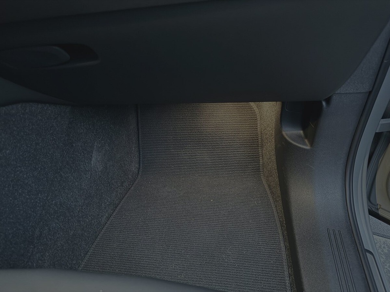

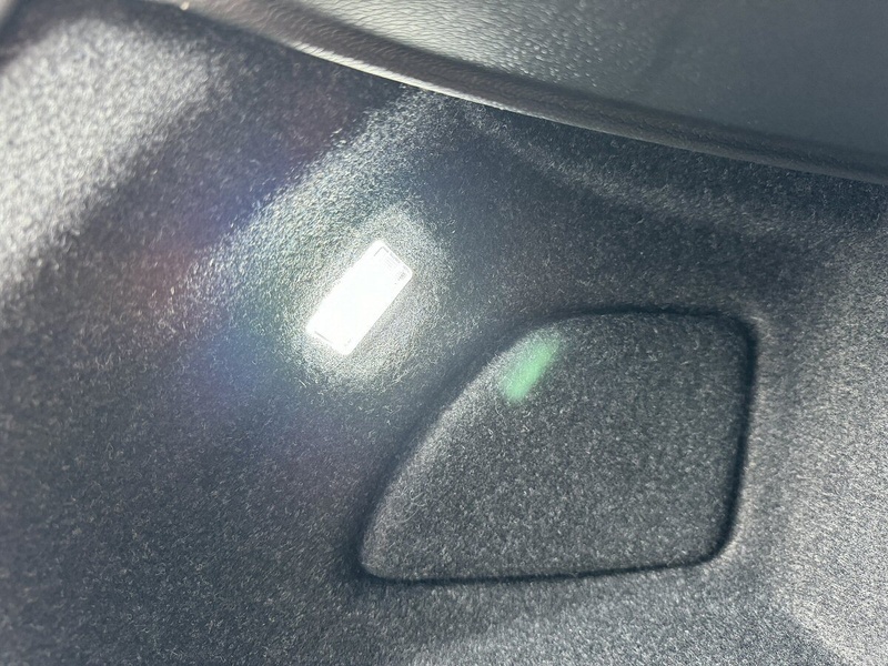

Vanmiddag zijn de LED lampjes van Ali ivoor de kofferbakverlichting binnengekomen.
Hoewel de verlichting in de koffebak al LED is, is deze warm-wit en heeft naar mijn mening een wel erg lage lichtopbrengst.
Omdat deze al LED waren had ik hier verder geen aandacht aan besteed. @Microkid maakte me er op attent dat deze lampjes ook gewoon bij Ome Ali te koop zijn. Na wat kijken en vergelijken toch maar een aantal besteld.
Nou, ben blij dat ik dat gedaan heb, want wat komt er een bak meer licht van deze lampjes in vergelijking tot de originele Volvo kaarsjes! De Ali lampjes hebben ook veel meer LED's (12 stuks!) dan die ene LED in de originele behuizing.
Hieronder eerst de originele lampjes, daaronder de Ali varianten:
Afbeeldingslocatie: https://tweakers.net/i/aUthRhs4rLc0DVwkz0dqvEcWz7M=/800x/filters:strip_icc():strip_exif()/f/image/Gp3LXCnRmdGmJdRWsAxiHZuF.jpg?f=fotoalbum_large
Afbeeldingslocatie: https://tweakers.net/i/iVar3b60sWhsj1G9_IuMHl0Rvfc=/800x/filters:strip_icc():strip_exif()/f/image/q1joZ2TumyqsoxJaM3ag8o8j.jpg?f=fotoalbum_large
Hier de Ali LED:
Afbeeldingslocatie: https://tweakers.net/i/2jXKdEsXTTHG-yBWzm0pI_Cc7RY=/800x/filters:strip_icc():strip_exif()/f/image/oYAE6IhkYXHaQvvI9A4Zpz8g.jpg?f=fotoalbum_large
Afbeeldingslocatie: https://tweakers.net/i/QuP5w4Brf_dqDRdadPw5RB2E37E=/800x/filters:strip_icc():strip_exif()/f/image/DnSlRdK59x7qzTffrt8qF7iu.jpg?f=fotoalbum_large
Het grappige is dat precies dezelfde lampjes ook worden gebruikt voor de verlichting van de voetenruimte en van het handschoenenkastje. Die heb ik dus ook vervangen en hebben nu ook veel meer licht. Ook onder de voorportieren zitten deze lampjes, alleen krijg ik die er niet goed uit want lijkt het of de kabel erg (te) kort is waardoor ik het lampje er niet helemaal uit kan krijgen zonder dat ik de kabel of de connector wellicht stuk trek. Blijkbaar is er geen ruimte is om deze normaal lost de koppelen en blijft de lampbehuizing nog half in het portier zitten, dus hier moet ik nog even naar kijken hoe ik dat ga oplossen.
Ik zal kijken of ik vanavond bij donker nog een paar foto's van de voetenruimte verlichting kan maken.
[EDIT]
Heb nog even foto's toegevoegd van de voetenruimte en het handschoenenkastje.
Voetenruimte links met de nieuwe LED:
Afbeeldingslocatie: https://tweakers.net/i/2DuNSwSKmWyatNkcR9AA7ogN5kc=/800x/filters:strip_icc():strip_exif()/f/image/eGQBiZLmpzB55TQyK2fKzJ0r.jpg?f=fotoalbum_large
Voetenruimte rechts met het oude lampje:
Afbeeldingslocatie: https://tweakers.net/i/2dV9SGm8bJSSZ3QtBPHJMLektII=/800x/filters:strip_icc():strip_exif()/f/image/EoxIEVfIyOUt76n0H8iXsf0g.jpg?f=fotoalbum_large
Handschoenenkastje:
Afbeeldingslocatie: https://tweakers.net/i/TeXuEyKJ13xs-1Hs4E81s6K2Hxo=/800x/filters:strip_icc():strip_exif()/f/image/WVZA7PRYgFljFqGbRn3LcrkH.jpg?f=fotoalbum_large
Deze lampjes heb ik besteld:
https://www.aliexpress.co...ist_main.5.44ee1802rPQ5Z0
[ Voor 19% gewijzigd door Tranquility op 10-02-2024 18:15 ]

Onderzijde voorportieren:
Afbeeldingslocatie: https://tweakers.net/i/5NAVxKX1pJFViw3goYw_Hu0wyso=/x800/filters:strip_icc():strip_exif()/f/image/6e2qp2f9LLSuzDQb5mVjJuWq.jpg?f=fotoalbum_large
Portiergrepen:
Afbeeldingslocatie: https://tweakers.net/i/OSxMTDDOywQxn-oIAyQiZEMcKPM=/800x/filters:strip_icc():strip_exif()/f/image/UgwccKVfvI4INQEKVWDZeuWq.jpg?f=fotoalbum_large

Op 'n auto van 60k besparen op 2 lampjes van 5€ voor de achterbank en een 12V in de koffer kan er bij mij nog steeds niet in. Ja, je leert er mee omgaan en het is geen ramp, maar vatten zal ik het nooit.

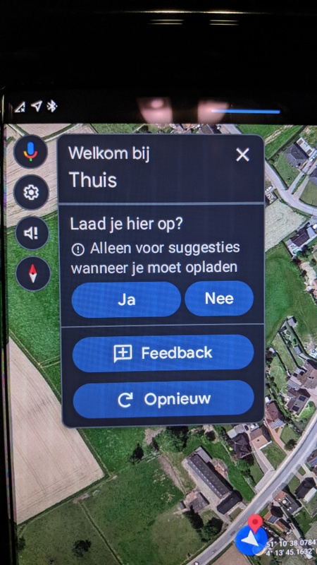

HouseL schreef op zondag 11 februari 2024 @ 23:03:
Is het nog mogelijk om in Google Maps aan te geven dat je een thuislader hebt, om te voorkomen dat een laadstop wordt toegevoegd als je met minder dan 10% acculading thuis komt? Kan me herinneren dat Google Maps dat ooit wel eens vroeg.
Ja dat kan maar het lijkt weinig effect te hebben want hij suggereert nog steeds laders als je naar huis rijdt op enkele km's van aankomst.
Ik kreeg daarnet ook nog deze pop-up toen ik thuis kwam, heb nochtans in 't verleden al aangegeven in de settings dat ik een laadpaal heb thuis. Mss kwam het omdat de wagen geen internet had op dat moment.
Afbeeldingslocatie: https://tweakers.net/i/7cg_vJNDfZZXjACKoE6rFtYCyxY=/x800/filters:strip_icc():strip_exif()/f/image/pUF4iLRIpxYcliFx2C0AOVsu.jpg?f=fotoalbum_large

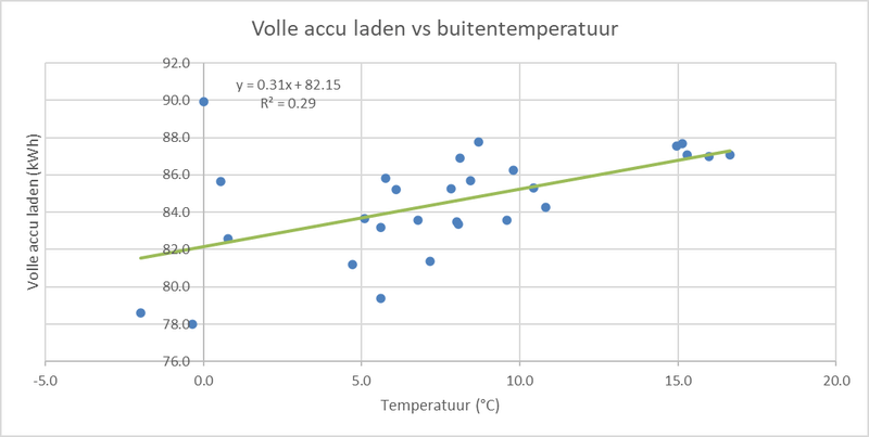

Vraag is wel welke snelheid je hebt gereden, want bij 130 kmh is bij mijn wagen een verbruik van 24 kWh/100 km normaal rond deze tijd van het jaar, bij 100 kmh is dat al snel minder dan 21 kWh/100 km.
En dan nog ligt het af van exacte weersomstandigheden (wel of geen regen, wel of geen tegenwind / wind mee, temperatuur, etc) en niet in het minst ook de manier waarop iemand rijdt.
Ik zie al dat jij bij -15 hebt gereden, dat is uitzonderlijk koud en komt eens per 10 jaar nog voor volgens mij. Maar bij die temperaturen heeft de accu het echt zwaar, en zal veel minder presteren. Dan is jouw 30 kWh/100km niet eens zo slecht. De 17.3 kWh/100km die genoemd werd zal bij +10 en hoger gerden zijn (want die temperaturen hebben we hier momenteel), dat kun je niet met -15 vergelijken.
Daar komt nog bij dat je mogelijkerwijs helemaal geen 30 kWh/100km gebruikt hebt, maar dat door de temperatuur de verbruiksregistratie ook wat van slag kan zijn.
Dat heeft te maken met de wijze waarop de restwaarde van een accu wordt gemeten door de auto.
Dat gebeurt namelijk door verschilmetingen in spanning. Dat kan om tienden van een Volt gaan: als je stilstaat is de accu 401,3 volt, bij optrekken zakt dat naar 400,8 volt, als je die halve volt deelt door de op dat moment lopende stroomsterkte weet je de inwendige weerstand van je accu.
Die laatste waarde is dan weer een van de vele parameters in het bepalen van de restwaarde van de accu-inhoud.
Natuurlijk wordt dat niet alleen daarop gebaseerd, maar het is wel 1 van de vele parameters in dat algoritme die dus bij koud weer afneemt ook al is de accu vol, en gebruikt de aujto niet veel meer.
Er wordt namelijk nog veel meer gemeten dan alleen die spannings val.
Denk aan het amperage, vermogen is spanning maal stroomsterkte.
om 100 Watt te krijgen bij 100 Volt is 1 Ampere nodig.
Als je 100 volt ineens 90 is (doordat de accu koud is) is bij 100 Watt ineens 100/90 = 1.11 Ampere nodig. De 100 Watt is nog altijd 100Watt, maar als de auto vervolgens rekent met iets als [basisspanning] maal [stroomsterkte] krijg je in het eerste geval 400*1=0,4 kWh en bij de koude accu 400*1,11 = 0,55 kWh te lezen in je display, omdat een vast gegeven voor de spanning genomen is. Zou de afgenomen (en dus werkelijke) accuspanning van dat moment genomen zijn, bijv 360 Volt, dan is het vermogen 360*1.1 = 0,4 kWh.
Ik heb sterk de indruk dat de Volvo software daarmee rekent, dat een auto met kou iets meer vermogen vraagt is evident, maar ik zie zulke verschillen dat ik vermoed dat er een soortgelijke rekenfout in het algoritme zit dat het tellertje in je display stuurt.
Ik heb nog geen laadpaal thuis, maar die komt wel. Als ik die heb wil ik dit gaan testen, door 100% te laden, dan ca 100 km gaan rijden, en dan weer tot 100% laden.
Dan zien wat het gemiddelde verbruik is dat de auto aangeeft, en zien hoeveel kWh er werkelijk weer geladen wordt.
Daarbij wel de laadverliezen meeberekenen uiteraard, maar stel dat de auto aangeeft dat er 20 kWh verbruikt is, en ik kan er 22 in laden, reken ing houdend mat 10% laadverlies, zit er dan weer 20 kWh in de accu bij. Dan klopt de meter van de auto.
Ga ik dan echter maar 17 laden terwijl de auto aangaf 20 kWh te hebben verbruikt, dan weet ik al dat de auto meer verbruik aan geeft dan werkelijk het geval is, en dus niet goed omgaat met die accuspanning per temperatuur.
In dat geval zou je in de winter hogere verschillen hebben dan in zomer of lente, en dat is interessant om te onderzoeken, alleen gaat het wel even duren wil je met allerlei weersomstandigheden en dus temperaturen de vergelijking maken.
Leuk onderzoekje, kolfje naar mijn hand, maar op zich nutteloos. Je kunt weinig verbeteren, alleen jezelf wellicht minder ergeren aan rare verbruiksgetallen omdat je ze wat beter begrijpt.

ron65 schreef op maandag 12 februari 2024 @ 09:57:
Ook dat is geen 100% zuivere test: Je auto stopt met laden als die op 100% zit. Je auto kan echter niet meten of die op 100% zit.
Die kan alleen meten:
- hoeveel weerstand de accu geeft bij het laden
- Welke voltage de accu afgeeft
etc..., en neemt dan een besluit of die vindt dat de accu 100% vol zit en stopt dan met laden...
en die zijn weer afhankelijk van de staat van je accupakket op dat moment (m.n. de temperatuur)
Dus deze test zou ook alleen werken als bij beide ritjes de accu in exact dezelfde toestand is (en dan eigenlijk elke inidivudele accu in je accupakket)...
Moraal van het verhaal. Dit soort metingen is van zoveel factoren afhankelijk.. denk dus maar niet dat je hier zo maar een betrouwbare meting uit haalt...

Kammika schreef op maandag 12 februari 2024 @ 11:15:
Volledig met je eens!
Blijft lastig deze materie, alleen een echte accutest kan dan meer duidelijkheid geven.
Ondanks dat is het natuurlijk wel leuk om te doen en geeft wellicht toch meer inzicht in waar die vreemde verschillen vandaan kunnen komen. Zekerheid krijg je nooit, dat ben ik zoals gezegd volledig met je eens.
Kan me ook herinneren die vraag wel eens beantwoord te hebben. Jammer, telkens die onnodige laadstops erbij in gefiets krijgen.

Voor mijn XC40 ER MY2024 en 38 laadsessies kom ik daarmee op 84,1 kWh voor een volle accu. Dit zou een laadverlies van 6,5% zijn bij een netto accu capaciteit van 79,0 kWh.
Geen duidelijke trend van buitentemperatuur tegen volle accu laden (R-kwadraat van 0,29; grafiek 1). Ondanks dat ik het vaakst 's nachts na uren afkoelen laad, zou beter zijn de accutemperatuur te gebruiken.
Het verschil tussen boordcomputer en berekend verbruik is best rechtlijnig: berekend verbruik (Wh/km) = 1,44 * boordcomputer verbruik - 59 (R-kwadraat van 0,86, grafiek 2). Wat vreemde uitschieters, daar geen aandacht aan gegeven.
Grafiek 1:
Afbeeldingslocatie: https://tweakers.net/i/Wi_O2A2wILCKjSfqyRQ1-4nfxi4=/800x/filters:strip_exif()/f/image/n3tbPqtMTlO02rBW3Mi7dsLN.png?f=fotoalbum_large
Grafiek 2:
Afbeeldingslocatie: https://tweakers.net/i/XTJVOAe47wuuwz8KKi097OoLgI0=/800x/filters:strip_exif()/f/image/JMEmMa6eJ6xbxvEN4lbw6K8o.png?f=fotoalbum_large
Diagnose onbekend, maar uiteindelijk komt alles goed.

Die is er ook, want er zijn meer factoren die een rol spelen:
  1. Koude lucht is dichter dan warme lucht
  2. Bij kou moet de verwarming meer doen
  3. Koud (banden)rubber is minder flexibel dan warm rubber, nog even los van winterbanden
  4. Verschillende gemiddelde windsnelheden tussen zomer en winter
  5. Ook neerslag heeft een ander effect bij koude en warme temperaturen
  6. Door de koude accu duurt het langer voordat deze op bedrijfstemperatuur is, de warmtepomp wordt gebruik voor het op bedrijfstemperatuur brengen.
Als ik er wat langer over doordenk kan ik vast nog meer factoren vinden (zoals bv bijdrage verlichting). Sommige factoren dragen op zichzelf misschien niet zoveel bij, maar combineer er een paar en je hebt tocht weer een procent of meer te pakken in de efficiency. Punt 2 en 6 zijn leveren de grootste bijdrage en wellicht 3 ook als je op winterbanden rijdt.
In mijn geval (de 30kwh/100km) was het koud (-15), verwarming op 22, winterbanden (eerste auto dat ik geen spijkerbanden geleased heb), geen/weinig wind, geen neerslag, grootste gedeelte van de weg schoon.

MacMF schreef op dinsdag 13 februari 2024 @ 14:23:
Ik vermoed dat de verwarming de boosdoener is in dit geval. Door de verwarming op 18 te zetten en de verwarmde stoel op de hoogste stand kun je al een stuk zuiniger verwarmen.
Je kunt niet in een systeem meten zonder het systeem te beinvloeden.... (gevolg van de Heisenberg onzekerheidsrelatie)
