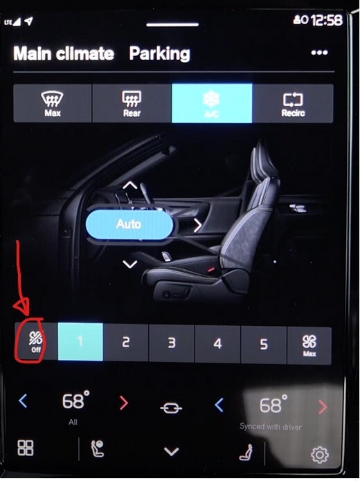

Kammika schreef op woensdag 14 februari 2024 @ 11:37:
Volgens mij kan dat wel: Als je de ventilator op stand Off zet is voor zover ik weet de verwarming/koeling helemaal uit
Is dat zo? Nooit gezien dat je het op OFF kon zetten. Dacht dat het of automatisch was of dat jezelf bepaalde zones kon aanvinken. Maar als je dus niks manual zelf aanvinkt staat het hele systeem uit?
  • ron65
  • Registratie: Januari 2022
ron65
XC40 P6 Plus MY23
Juancho schreef op woensdag 14 februari 2024 @ 11:48:
Afbeeldingslocatie: https://tweakers.net/i/rMzvN7Bd1pDrOJEd7EPmSkqcekQ=/full-fit-in/4920x3264/filters:max_bytes(3145728):no_upscale():strip_icc():fill(white):strip_exif()/f/image/30KkPgmrMOczqJS6gzfnGTGl.jpg?f=user_large

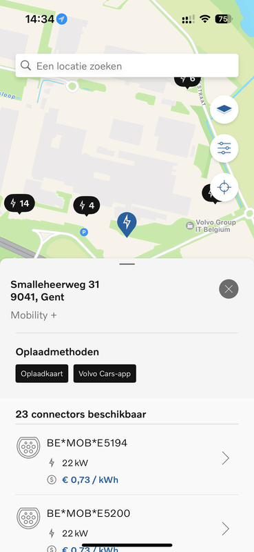

Beetje een moment opname: eerste paal die ik check:
Shell Recharge @ 0,45/kWh
Afbeeldingslocatie: https://tweakers.net/i/qcY0ydpBW933QxHOqonp47dtREc=/x800/filters:strip_exif()/f/image/CnrACyPQ3ydcH2PaRDfVNGrR.png?f=fotoalbum_large
vs. Volvo @ 0,73 kWh
Afbeeldingslocatie: https://tweakers.net/i/T0QesFcX2HP2X4HhHH8FwQUR70I=/x800/filters:strip_exif()/f/image/vpV7z6ZabW63dKznCk0cL5oO.png?f=fotoalbum_large
Denk dat uw conclusie niet zo correct is ;)
