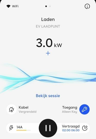

Verbruik bij voorverwarmen aan de laadpaal
Afbeeldingslocatie: https://tweakers.net/i/aU4yrNNWb83IW2wz9ED2t2v4sjU=/800x/filters:strip_icc():strip_exif()/f/image/wArnH1Hm4k8mIuCjHs1RZGrX.jpg?f=fotoalbum_large
In de Easee app kun je voor de hele laadsessie het verbruik op een bepaald tijdstip zien. Wellicht kan dit met andere laadpalen ook. In dit geval is ie van 7.15 tot 7.53 aan het voorverwarmen geweest. Eerst op de timer volgens mij, maar omdat we wat later vertrokken dan normaal daarna met de hand.
Ik heb nog een andere die met de hand gestart is van 7.38-7.55 en 3.4kW. Ik laad niet zo heel vaak thuis dus ik heb niet veel gegevens. Ik zal proberen het de komende tijd in de gaten te houden. Maar misschien zijn er anderen die wel kunnen achterhalen of er verschil zit tussen handmatig en op de timer en hoeveel invloed de buitentemperatuur heeft.

Goedemiddag,
In Belgie is sinds kort het Capaciteitstarief van tel. Dit wil zeggen dat je dient te betalen op je kwartier piekbelasting die je in 1 maand hebt verbruikt. Ongeacht als je nu 10kWh of 10000kWh van het net hebt getrokken.
Kan de volvo XC40 / C40 begrensd worden in laadvermogen?
mvg

DeJos1985 schreef op vrijdag 17 februari 2023 @ 15:07:
Goedemiddag,
mvg
Ja, je kunt de maximale laadstroom instellen in de auto.
Ik heb thuis een Wallbox en daarvan kan het vermogen ook geregeld worden.
Eigenlijk wel een goed idee, dat capaciteitstarief. Ik laad de auto vaak 's avonds of 's nachts op. Het maakt niet uit of dat 3 uur of 8 uur duurt, als hij 's ochtends maar klaar is. Het vermogen beperken wordt dan beloond met minder kosten.

Eh wat hoor ik nu, bestaan er ook kabels die aan mijn laadbox kunnen en maar met max 3,7 kWh kunnen laden?
Ik heb een Easee box aan de muur en met de laadkabel die bij de XC40 zat laadt hij met maximaal 11kWh minimaal kan hij inderdaad 6A dus iets meer 4000W
Dan zou zo'n kabel wel een uitkomst voor mij zijn want mijn zonnepanelen leveren 3kWh op maximaal en dan zou ik die 1Fase kabel kunnen aansluiten om lekker 1 op 1 door naar de Volvo te kunnen laden. (dan zet ik die easeebox op max 13A wat ongeveer 3000W is)

Als je in de auto de laadstroom op een 3 fase paal tot 6 Ampere beperkt, gaat hij met 400*6*1.732051 = 4,16 Kw laden.
3,6 kW is inderdaad alleen met een 1-fase kabel mogelijk op een driefase laadpaal.
die haal je zo van Internet, bijv https://www.laadkabeldisc...e-2-1-fase-16a-4-met.html
Als je dan ook nog eens tot 6A beperkt, laad je met 230*6 = 1,38 kW
Wil je met 3 kW laden? dan is 3000/230=13 A je instelling bij een 1-fase kabel. .

Je kan de Easee ook op 1 fase laden zetten. Ik laad nu snachts op 1 fase 13A op. Goed voor 3kW. Perfect voor het capaciteitstarief & ik heb Idd ook al enkel op zonne-energie geladen ook. Dit is dan met de standaard Volvo 3 fase kabel. Moet je geen 1 fase kabel voor aankopen 😉

Oh echt, dan ga ik daar eerst even naar kijken, zou mooi zijn want dan heb ik geen extra kabel nodig.

Oh mooi het is gelukt! (even op 14A gezet om echt 3kWh te halen)
Bedankt allemaal voor het meedenken, onze eerste EV dus ben echt nog niet zo thuis in deze materie. _/-\o_

Lempke schreef op vrijdag 17 februari 2023 @ 21:51:
De clou ontgaat me kennelijk….. ik denk dan simpelweg - kun je dan niet beter helemaal geen Wallbox of laadpaal nemen maar de veel goedkopere ‘granny charger kabel’ gebruiken die op een gewone 240 v stopcontact werkt? Zo’n kabel kost 350 euro of zoiets maar dat is altijd maar nog altijd maar een fractie van een Wallbox met alle aansluitkosten daarvan.

Mga1600 schreef op zaterdag 18 februari 2023 @ 10:27:
Mij ook, zeker gezien extra laadverlies bij langzaam laden

  • Lempke
  • Laatst online: 21-09 16:59
Er is geen clou, zoveel mensen zoveel wensen.
Het is ook eigenlijk een principekwestie voor mij, ik ben de laatste 5 maanden van afgelopen jaar door Essent uitgeknepen en ik gun die energiebedrijven niet veel meer.
De lader zat gratis bij de Volvo, geen granny charger nodig dus.
Ik heb nu een dynamisch energiecontract, vannacht bijvoorbeeld snelgeladen voor 7ct p kWh(excl belastingen a +-12ct(!!))
Ik heb zonnepanelen die 3kWh opleveren, ALS ik die direct verbruik kost het mij feitelijk 0% belasting, ik mis de teruggave maar die is op zonnige (en winderige dagen) echt heel erg laag en ook zonder energiebelasting.
Om nou niet een lage terugleveringsvergoeding te krijgen en vervolgens weer belasting te betalen over wat ik 's nachts gebruik, gebruik ik het liever direct, dan is het echt 100% belastingvrij.
Dus ALS de zon schijnt en de auto staat op de oprit, dan wil ik dat 1op1 kunnen souperen, liefst ook niet op de maximale 11kWh want die overige kWh's die de auto vraagt en mijn zonnepanelen niet leveren pakt hij weer van het net.
Op deze manier krijg ik zo'n 15kWh op een zonnige dag belastingvrij in mijn auto.
