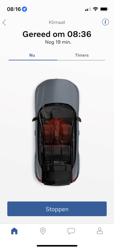

En om dat heugelijke feit te vieren heb ik net de knopjes voor climatisering toegevoegd aan de plugin. Net even getest en jawel: bij mij werken nu zowel "Hé google zet de klimatisering aan" (via de controlicz koppeling van Google Home naar domoticz) en "He Siri zer de klimatisering aan" (gaat via homekit naar homebdrige naar domoticz)
Voor wie het ook wil proberen: Installeer de plugin zoals hier eerder beschreven, of als je die al hebt: Ga naar de directory van de plugin, geef een "git pull" commando en herstart domoticz. Je hebt dan een nieuwe knop "climatization". Als je die aanzet, start de voorverwarming van je auto.
Voor iedereen die dit ontopic vind: Veel plezier er mee, hoop dat ik jullie er blij mee kan maken .

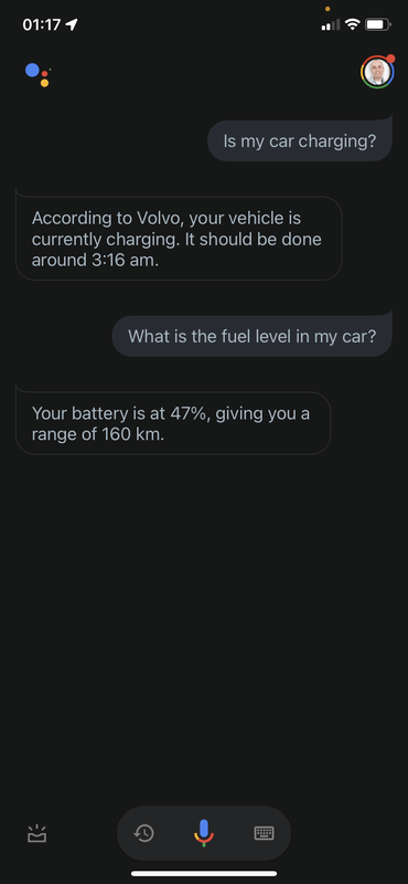

Dank en ook @nikagl voor jullie moeite. Was een aantal maanden geleden aan het stoeien i.c.m. HA maar kwam er destijds niet uit. Deze week met jullie ontdekkingen en ontwikkelingen weer eens aan de slag _/-\o_
En met bertrekking tot on-/off-topc; als XC40 P8 rijder van het eerste uur heb ik de meeste onderwerpen ook te vaak voorbij zien komen en is er weinig nieuws onder de zon. Daarom scan ik dit topic vaak snel op onderwerpen, die mij nog wel boeien en de rest gaat aan mijn aandacht voorbij. Wat mij nog boeit is:
  • API mogelijkheden icm home automation
  • native integratie met Google Home / Assistant
  • software updates voor auto en app

Problemen met mijn Volvo app. De app geeft aan dat de klimaatregeling aan staat. Vanmorgen kwam ik bij de auto en helaas niets… met als gevolg dat ik kon krabben.
Stoppen van de klimaatregeling lukt ook niet, continu foutmelding. App ook al opnieuw opgestart.
Iemand ervaring mee?

Hamer schreef op dinsdag 14 februari 2023 @ 08:41:
Dit was een bekend probleem wat - als het goed is - werd opgelost in de laatste versie van de app en auto software >2.5. Zie Volvo-site support.
Dito

Yes! De integratie met Google Assistant werkt opeens _/-\o_ *O* oOo :)F
Ik had opeens de optie 'Add vehicle' in Google Assistant sinds vanavond. Nu ik zelf aan het stoeien ben om vergelijkbaar met mede-tweakers, die de API in Domoticz hebben gebruikt, het in Home Assistant werkend te krijgen, zag ik toevallig de optie en werkte meteen.
Ik heb even gezien het tijdstip de optie vergrendelen en ontgrendelen geprobeerd. Het lijkt alleen (nog maar) in het Engels te werken, oftewel als ik het commando "Lock XC40" geef wordt keurig de Volvo afgesloten en uiteraard wordt met "Unlock XC40" de auto keurig ontgrendeld. Bij het commando "unlock" moet je wel eerst authenticeren met je Google Account (email / password), waarbij je direct de optie krijgt om het op het toestel eenmalig te hoeven doen en op mijn iPhone kon ik uiteraard ook direct face-id 8)
Benieuwd of het bij jullie ook werkt. Succes!
