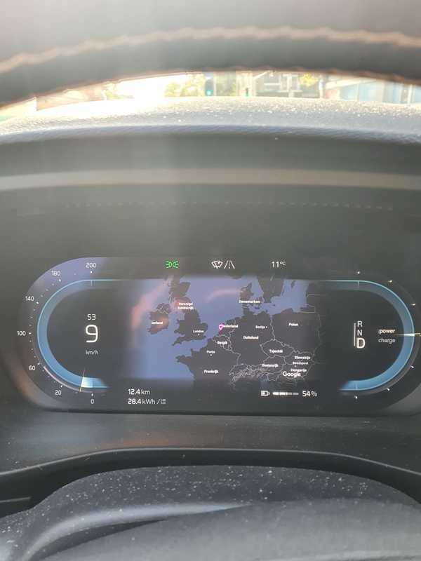

  • Tomoth
  • Laatst online: 14:23
marc.visschers schreef op zaterdag 15 oktober 2022 @ 22:42:
Ik heb sinds een week een XC40 pure electric. Bij aflevering werd gezegd dat de Volvo server in Zweden die dag niet goed werkte. Maar de hele week werkt het internet van de Volvo al nauwelijks. Vandaag dus maar naar de lokale dealer gegaan (dit is een andere dealer dan de degene die de auto heeft geleverd. De lokale dealer gaf ook aan dat het probleem niet in de auto zit maar bij de Volvo server in Zweden. Dit is mijn eerste Volvo en ik had dit absoluut niet van het merk verwacht. Ik lees op het forum dat het soms met updates kan worden verholpen maar als de auto geen verbinding met internet heeft, kunnen er ook geen updates worden gedownload. Heeft iemand meer informatie hierover of tips wat te doen?
Kan hetzelfde probleem bevestigen (ruim week geleden afgeleverd) en de dealer gaf toen aan dat alle nieuwe auto's die die dag afgeleverd werden, dezelfde problemen met internet hebben (geen verbinding). Er zou hard worden gewerkt aan een oplossing, daar hoor ik nog over. Ik heb nog geen dag met de auto kunnen rijden zonder een verbroken verbinding, ook de reset werkt niet, maar hij komt ook wel weer spontaan op.
Als het aan een server zou liggen, zou dat betekenen dat alle nieuwe auto's op een andere manier verbinden dan de eerdere afgeleverde auto's. Ligt het aan de auto, dan zit er blijkbaar andere hardware/software in de auto? Hoop wel dat ze dit snel oplossen.

  • Kammika
  • Registratie: Februari 2018
Tomoth schreef op maandag 17 oktober 2022 @ 08:26:
Volgens mij ga je hier te kort door de bocht, voor zover ik weet kan de dealer dit probleem niet oplossen. Dus dan kun je twee dingen doen: afleveren zonder goed werkend internet of niet afleveren...
Zeker wel, ze kunnen vooraf testen of het werkt (hadden ze bij mij ook gedaan). En daar allerlei herstelacties op doen
In geval van aaos is die internetverbinding zo belangrijk dat je hele infotainment het niet doet als dit Joey werkt. Dus afleveren zonder vind ik discutabel Anyway als je het toch doet dat idd in overleg en keuze aan klant of die dat dan wil. Kennelijk heeft de dealer ook niet de normale workaround (hotspot op je telefoon en aaos via WiFi via die hotspot) werkend gemaakt voor klant, maar in plaats daarvan een broodje aap verhaal verteld
De auto is gewoon niet goed afgeleverd en de klant mag het uitzoeken. Is gewoon niet oké.

  • Tomoth
Kammika schreef op maandag 17 oktober 2022 @ 12:11:
Ik wil de dealer niet verdedigen, maar even wat nuance: ze hebben het vooraf getest, het werkte echter die dag bij geen enkele af te leveren auto. Daarover is contact geweest met Volvo en (nogmaals) dit is een probleem die de dealer niet kan oplossen, maar waar Volvo aan werkt. Ik praat het niet goed, maar ik heb er begrip voor dat een dealer dan ook niets kan doen op dat moment. Tuurlijk had ik kunnen zeggen: laat maar staan, maar daar schiet ik nog minder mee op.
Ik lees op meedere plekken op internet nu berichten over dit probleem en zelfs dat er een uitleverstop zou zijn op dit moment. Allemaal hearsay, ik houd contact met de dealer en er moet een software update aankomen om dit op te lossen.

  • Kammika
Tomoth schreef op maandag 17 oktober 2022 @ 12:22:
Nou ja als het in goed overleg tussen jou en je dealer is gegaan dan vervalt mijn punt.
Blijft staan dat ze je hadden kunnen helpen met de workaround (hotspot). Zodat je wel gewoon kunt navigeren e.d.

  • 4v4t4r
  • Laatst online: 07:10
Er is iets goed van slag. Geen internet, blijkbaar GPS ook een issue. Al 2x reset en tcam geprobeerd te resetten.
Afbeeldingslocatie: https://tweakers.net/i/7YxiayeRiynIsKs1H6XALawDlDo=/x800/filters:strip_icc():strip_exif()/f/image/PsJY8cduFEpcbqcFV6hX91dx.jpg?f=fotoalbum_large
Afbeeldingslocatie: https://tweakers.net/i/Ca3kPG9YHwxJL1_K5gLnqDsU_1c=/x800/filters:strip_icc():strip_exif()/f/image/DyARmIlXXQlUW4gTis6m8S7p.jpg?f=fotoalbum_large
Zeekr 7x Privilege AWD

4v4t4r schreef op woensdag 19 oktober 2022 @ 10:37:
Aantal Polestar rijders hadden hier ook last van zag ik. Zelf t/m gister nog niet ervaren overigens.
Garmin Forerunner 265 |Samsung Galaxy S23 | Polestar 2 MidYear 2026 Prime + B&W audio

  • 4v4t4r
Juancho schreef op woensdag 19 oktober 2022 @ 13:59:
Ervaren jullie nu ook eens mijn pijn en frustraties van het, pak um beet, eerste jaar :)
Na een paar uur stil staan en geladen..
Helaas.
Afbeeldingslocatie: https://tweakers.net/i/wev7TVgCSiHF3OxRgCM_aNvqzo8=/x800/filters:strip_icc():strip_exif()/f/image/WC5IGDSH1ua8YR5XmQ3fywTS.jpg?f=fotoalbum_large

  • 4v4t4r
maak me er niet druk om hoor. heb een telefoon. ISPs liggen er ook weleens uit (Vodafone/ziggo/kpn etc)
ze maken het vast wel weer :) Meld het hier alleen zodat andere die dezelfde issues hebben weten dat er een common probleem is, en het niet specificiek aan hun auto ligt.

  • NicoB
  • Registratie: Maart 2022
  • Laatst online: 22-06-2023
Juancho schreef op vrijdag 21 oktober 2022 @ 14:17:
De dealer kan een nog "zwaardere" reset doen die wij zelf niet kunnen doen vanuit de auto. Dat moeten ze echt met de systemen bij de garage doen.
Afbeeldingslocatie: https://tweakers.net/i/72dKYtQh8sHWM9x0UwayQ0cDuFE=/full-fit-in/4920x3264/filters:max_bytes(3145728):no_upscale():strip_icc():fill(white):strip_exif()/f/image/oCYTU3lSZMKX2GOm02VKNTTs.jpg?f=user_large
Volvo XC40 Recharge Single motor Plus/19" 5-Spaaks Black / Diamond Cut lichtmetalen velgen met Recharge (All-Season) banden in bandenmaat 235/50 R19 voor en 255/45 R19 achter/Januari 2022
