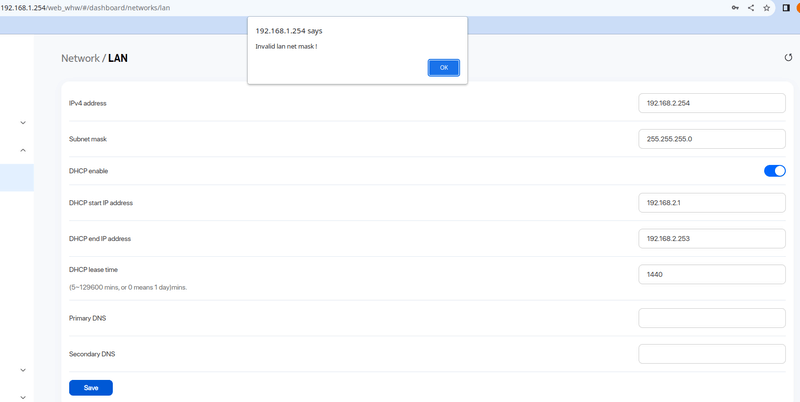

Hoi,
Ik heb een paar dagen geleden bij een nieuwe aansluiting de nokia xs-2426g-b router gekregen.
Nu kan ik op geen enkele manier de lokale LAN ip range aanpassen, wat doe ik hier fout ? (zie bovenin de screenshot de melding als ik op 'save' druk).
De range wordt daarna ook niet aangepast en blijft dus op 192.168.1.x , wat ik juist niet wil.
Afbeeldingslocatie: https://tweakers.net/i/GuPUd-vnBsWy9y32P2w-Ap80KyI=/800x/filters:strip_exif()/f/image/F3lUz1Riq4oG8RU0IdVLsJ2D.png?f=fotoalbum_large

vrieske schreef op maandag 28 augustus 2023 @ 18:26:
Hoi,
192.168.2.0/24 kan helaas niet in de 2426. Zie faq in dit topic: [Delta XGS-PON glasvezel] Eigen router installeren (deel 2)

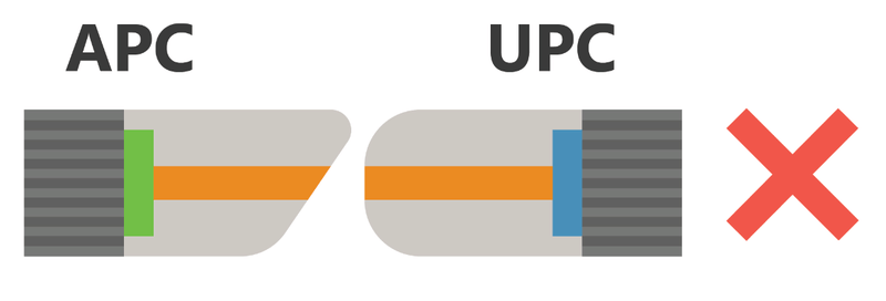

ernstoud schreef op dinsdag 29 augustus 2023 @ 17:03:
Oi, ik weet echt niet of dat echt veel kwaad kan maar je hebt dus nu een angled connector SC/APC (de “A” staat voor “Angled” gedrukt op een SC/UPC chassis deel in de 5530. Dus een vezel van 8 graden schuin gedrukt (in keramiek) op een vlakke vezel (in keramiek). Dat kan beschadigingen geven.
Dat kan zeer zeker wel issues geven dus dat had @Soepie beter niet kunnen doen! :-(
  • ernstoud
  • Laatst online: 19:13
ernstoud
nero355 schreef op dinsdag 29 augustus 2023 @ 19:17:
Dit dus:
Afbeeldingslocatie: https://tweakers.net/i/Sbp7KaW6C-5YO4MiS-hOXrymuV8=/800x/filters:strip_exif()/f/image/9diBOr7ddMhY0hgiZ6KDbM37.png?f=fotoalbum_large
Ten eerste raken de vezels (oranje lijn) elkaar nu niet en is er kans dat het keramiek (lichtgrijs) beschadigd. Waarbij die deeltjes de ruimte vullen en de overdracht van licht nog slechter wordt. Dat laatste denk ik erg afhankelijk van hoe hard de APC connector in de UPC socket is gedrukt.
Onder dat plaatje (bron: https://www.ad-net.com.tw...-with-upc-type-equipment/) staat: ”Which will result in signal degradation and in some cases destruction of both connectors.”
[ Voor 11% gewijzigd door ernstoud op 29-08-2023 19:27 ]

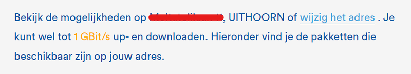

  • RZEE
  • Laatst online: 08-11 09:36
kijk eens of 2Gbps. op jouw adres te bestellen is
Volgens Caiway niet:
Afbeeldingslocatie: https://tweakers.net/i/vWHvsMsxgkza0zk04c3toQ9HK5s=/800x/filters:strip_exif()/f/image/16FyOJ6ZgIcVVqp3bsDzkfgU.png?f=fotoalbum_large
Volgens Delta wel...
Afbeeldingslocatie: https://tweakers.net/i/kStkrsg2Rfr76bkyrEwMY_aqfvI=/800x/filters:strip_exif()/f/image/uXv2IXHbqXuh3n6KvR2mBnKY.png?f=fotoalbum_large
  • ernstoud
ernstoud
RZEE schreef op zondag 10 september 2023 @ 14:21:
Precies zoals ik het hier ook zie. Dit betekent dus dat er in de POP XGS-PON apparatuur is. Vrijwel zeker zul je dus gemigreerd worden, ook bij downgrade.

Ik heb onlangs een Caiway pakket besteld en wil de boel nu aansluiten, echter heb ik blijkbaar geen Attema FTU maar dit geval:
Afbeeldingslocatie: https://tweakers.net/i/GdfunwDauVD5IWP4pwdJEVqLsSI=/full-fit-in/4920x3264/filters:max_bytes(3145728):no_upscale():strip_icc():fill(white):strip_exif()/f/image/J7hXnNgotmZd64P4uQnmhDX5.jpg?f=user_large
Zo te zien SC/APC
Nu lijkt mijn nokia modem ook gewoon zon groene connector te hebben, het is mij gelukt om te attema kunstof slede te verwijderen die in de weg zat.Maar voordat ik dit probeer aan te sluiten wil ik toch ff vragen of dit wel verstandig is, wil de boel uiteraard niet slopen.
[ Voor 17% gewijzigd door mrc4nl op 17-09-2023 16:55 ]

mrc4nl schreef op zondag 17 september 2023 @ 16:54:
Zo te zien SC/APC
Dat lijkt me zoiets: https://www.samendalen.nl...-zuidenveld-waar-zijn-we/
Er gast niets stuk als je in die linker dan een SC/APC (groene) connector drukt.
Maar is dit dan wel een aansluiting waar Delta/Caiway over levert? Is dat gezegd? Is er niet ergens anders nog een aansluiting?

ernstoud schreef op zondag 17 september 2023 @ 17:15:
Ik zie nergens een andere aansluiting. Ik heb mijn adres ingevuld [Ruinerwold] en Caiway vertelde dat ze konden leveren. 27 sept is de officiële start van mijn aansluiting, dus moet nog ff geduld hebben.
ernstoud schreef op zondag 17 september 2023 @ 17:55:
Aha, dit dus:
Klopt dus. Wel denk ik dat er op die FTU een kapje mist.
ja die had ik ff verwijderd voor de foto, is inmiddels weer op zn plek.
[ Voor 27% gewijzigd door mrc4nl op 17-09-2023 18:10 ]
