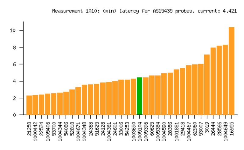

w1mm13 schreef op woensdag 15 februari 2023 @ 12:26:
Mijn latency loopt op, iemand anders die hetzelfde ziet ? wordt er aan het netwerk gesleuteld, negeer dat er XS4ALL staat het loopt allemaal via CAIWAY.
Hier geen verandering (Oost-Veluwe), maar of je moet klagen? Hier is de latency naar die server 7.5 ms.
Sowieso hier altijd bij elke server een hogere latency dan gemiddeld op de DFN infra:
Afbeeldingslocatie: https://tweakers.net/i/Smpsz_iOz9IVYaUIxz8JXb1tUCY=/800x/filters:strip_icc():strip_exif()/f/image/H9guG9NaLXIpfzrD1I1PMxod.jpg?f=fotoalbum_large
Je ziet hier de RIPE Atlas probes met de minimale ping (van 3x) naar de door jou genoemde server. De groene balk is mijn probe.
RIPE Atlas probe: 1005104

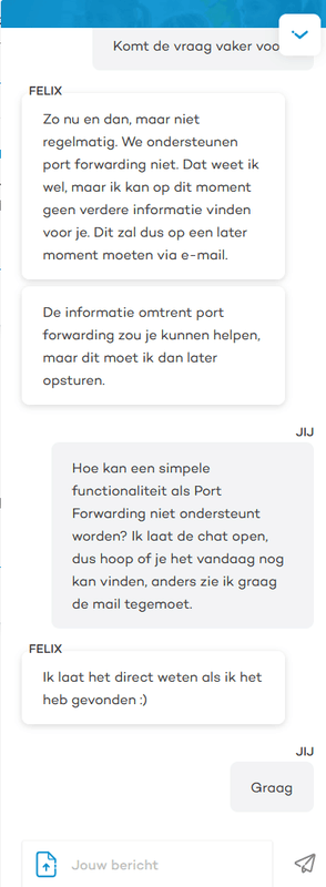

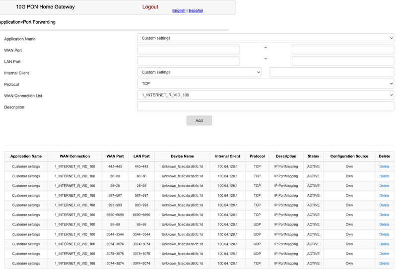

Het is weer raak en de portforwarding is weer stuk. Wel jammer, ik was er aan gewend dat het op donderdag en vrijdag niet vlekkeloos werkt maar nu heb ik het ook de zondag te pakken. Wel raar dat je er gewend aan kan raken. Hun hoofdtaak internet. Daar kunnen ze niets van IPV6 missen we ook nog steeds.
Heb je al in [Delta glasvezel] Eigen router installeren rondgekeken :? :)
Komt eraan! Komt eraan! :*)
De Huawei is een optie. Dacht dat alleen de Nokia nog een optie was.

Afbeeldingslocatie: https://tweakers.net/i/i5I35X4DfvbgnR5t3lPLXKZUeYE=/800x/filters:strip_exif()/f/image/Z7pXw0seGFeND0B1MAUNIKHk.png?f=fotoalbum_large
Weer een rare latency dip, en niet alleen op deze destination ...
  • ernstoud
  • Laatst online: 21:49
ernstoud
w1mm13 schreef op vrijdag 10 maart 2023 @ 17:15:
Hier ook wat gerommel. Lage latency naar Oracle Cloud met normaal goede up/down, SpeedTest naar WorldStream wisselende upload. Latency schommelt tussen 4 en 10 ms.
Dit zegt Atlas naar de b.root.servers voor alle probes op DFN:
Afbeeldingslocatie: https://tweakers.net/i/W70lQ6YbCAoMAFFOXmviBEx_omo=/800x/filters:strip_icc():strip_exif()/f/image/a6bQ3CxUxze0BAo7MtqZZNAW.jpg?f=fotoalbum_large
Normaal zit ik wat meer rechts in de grafiek.
Andere routering denk ik. Dat kan Atlas ook heel mooi weergeven met traceroute, zal daar eens in duiken.

Heeft er iemand al Port Forwarding aan de praat gekregen van de Nokia XS-2426G-A? Ik ben forums na discussies aan het volgen en van alles aan het proberen qua instellingen, maar krijg bijna de neiging om een ONT aan te schaffen (weet nog niet welke) en eigen router er op aan te sluiten.
Edit: Even de klantenservice benaderd. Geen Port Forward ondersteuning blijkbaar:
"Afbeeldingslocatie: https://tweakers.net/i/tN8kU_KTgGaDhHVT4FEffDOL7L8=/x800/filters:strip_exif()/f/image/b7qksrhgNxzKkq1nVPMShPi4.png?f=fotoalbum_large
[ Voor 42% gewijzigd door Wuttier op 12-03-2023 15:35 . Reden: Toevoeging chat printscreen ]

Wuttier schreef op zondag 12 maart 2023 @ 14:56:
@Daniel. heeft daar leuke verhalen over! :+
Krijg bijna de neiging om een ONT aan te schaffen (weet nog niet welke) en eigen router er op aan te sluiten.
Gewoon doen! d:)b
Een heleboel info kan je vinden in [Delta glasvezel] Eigen router installeren ;)
  • Daniel.
  • Laatst online: 15:34
En het werkt weer 'tijdelijke' niet. _/-\o_ :9~
<GoTHC>Daniel#23781 | Mijn PC
  • Ethefox
  • Laatst online: 20:50
"[Afbeelding]
Port Forwarding geen ervaring me op dit modem. Ik heb mijn eigen router achter dit modem in de DMZ draaien en dat gaat prima. Een ONT staat hoog op mijn wensenlijstje maar om er nu een voor veel geld te kopen, ik heb nog steeds de stiekeme hoop dat ze er tzt zelf een gaan leveren...
"[Afbeelding]
Afbeeldingslocatie: https://tweakers.net/i/wT5QhWCn2Cx7Y4T8YUD7BpMNPPY=/800x/filters:strip_exif()/f/image/x0TROPYE0iiE6TkwZaK6xifT.png?f=fotoalbum_large
Ik heb DMZ uit staan omdat NAT Local Loopback daarmee niet werkt. Mijn port forward gaat naar mijn USG en dat werkt stabiel en zonder problemen.
Zoals je ziet gebruik ik 100.64.128.0/24 als netwerk tussen de Nokia en USG; dit maakt dat de USG goed samenwerkt met de RFC1918 regels en de USG het 100.64.x.x netwerk als 'internet/wan' ziet.

Coolhva schreef op donderdag 6 april 2023 @ 17:45:
Reverse NAT is sowieso een vieze hack en niet aan te raden! :N
"[Afbeelding]
De klantenservice is waardeloos. Zet je poorten open en probeer het over een paar uur of morgen weer. Dan zal je zien dat het werkt. En dan een paar dagen later werkt het weer niet. Ik heb al vaak genoeg geklaagd. Lees het Caiway topic door. Ik ben er helemaal klaar mee.
Het werkt, maar je weet niet wanneer. Dus het is totaal niet betrouwbaar.
