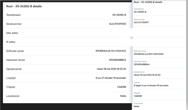

  • Laatst online: 14-11 13:57
Had zojuist hier een aantal mensen van Delta Netwerk in de straat met het verhaal dat lokaal klachten zijn over internet. Er zijn technische problemen zijn met de oude caiway nokia modem XS-2426G-A, waardoor internet af en toe uitvalt (kan ik bevestigen). Daarom willen ze me migreren naar een nieuw modem Nokia XS-2426G-B, maar dan wel van delta.
Is dit normale gang van zaken? Want ik zie ook op de bevestiging dat ik 2,5 euro per maand meer moet betalen voor 150Mbit ipv 400Mbit.
[Update] de klantenservice van caiway/delta bevestigd dat er bij bepaalde storingen per pop/regio gekozen voor deze oplossing. De verkeerde snelheid lijkt een administratieve fout.
[Update] maar… na drie keer een call van een half uur die steevast eindigde in een disconnect blijkt dat ivm de 2 jaar korting bij caiway de overstap contractueel niet mag.

  • Ethefox
  • Laatst online: 07:38
moepie schreef op woensdag 24 mei 2023 @ 13:17:
Apart. Heb net een jaar lang prima internet van Caiway genoten met de Nokia A... Zou toch even vragen wat nou precies het verhaal is want zo rot is dat A modem niet en meer betalen voor minder vindt niemand grappig... ikzelf ben net overgestapt van Caiway naar Delta waardoor ik van 400Mbit naar 1000 Mbit ga met een jaar gratis tv voor €45 ipv €47,50. Na dat jaar zie ik wel weer verder.
  • bjusterbaarlik
  • Registratie: December 2022
Beide providers hebben hetzelfde modem, van provider wisselen heeft dan ook geen zin. Enige wat gedaan moet worden is het nieuwe modem registeren en dan kan er gewoon gewisseld worden.
Het ongemak is groter geworden, ik heb drie keer bijna een half uur aan de lijn gezeten, elke keer met doorverbindingen en disconnects.
Wat een onprofessioneel gedoe daar in zeeland. De ene neemt op met delta caiway, de andere met caiway delta, weer een ander met delta. ’s avonds werd ik (vierde keer) gebeld door de delta verkoop organisatie die aangaf dat ik ivm 2 jaar korting bij caiway niet overgezet kan worden. Dit klinkt heel erg als zusterorganisaties die heel veel geld uitgeven aan externe verkooporgamisaties om intern wat klantjes over te nemen.
Ondertussen heeft het internet hier dus daadwerkelijk wel het hickups, zodanig dat bv browsers 5-10 minuten niet reageren en dat mijn ipad het email accounts uitzet ivm met niet kunnen connecten naar smtp servers.

  • fazertje
  • Laatst online: 15-11 06:40
Delta en Caiway gebruiken hetzelfde Nokia modem. voor XGS-PON.
Mijn buurman zit bij Caiway en ik bij Delta
Hij kan in zijn modem div wiffi SSID aanmaken waaronder een gastnet.
Bij Delta kan ik helemaal niets in stellen,
raar maar waar.
Maandag eens gaan bellen..
  • bjusterbaarlik
Weet je dat zeker? Heb jij in zijn modem gekeken waar je het kan aanzetten of hij in die van jouw om het aan te wijzen?
  • fazertje
bjusterbaarlik schreef op zaterdag 15 juli 2023 @ 07:54:
Yep , 100%
Ik heb zijn Caiway modem en netwerk aangelegd en geconfigureerd.
Gisteren mijn modem binnen gehad. viel meteen op.
  • nero355
  • Laatst online: 21-10 18:32
nero355
ph34r my [WCG] Cows :P
fazertje schreef op vrijdag 14 juli 2023 @ 21:19:
raar maar waar.
Paar gokjes :
- Nokia 2426A vs. Nokia 2426B :?
- Effe de firmware versies naast elkaar leggen ??
  • ernstoud
  • Laatst online: 00:04
ernstoud
nero355 schreef op zaterdag 15 juli 2023 @ 15:02:
Paar gokjes :
De 2426A en B zien er totaal verschillend uit. Dus dat zal het niet zijn. Ik gok ook op een firmware verschil.

  • fazertje
Firmware verschil, maar waarom de klanten een gastnetwerk ontnemen.
of ze gaan full voor de gratis meegeleverde TP Link M5 . die heeft dat wel.
Afbeeldingslocatie: https://tweakers.net/i/VzkNSIx2aG6iVTJgyr7WEJGhj4w=/800x/filters:strip_exif()/f/image/DeGZkN22MVs5nQKoqvkUgc3U.png?f=fotoalbum_large
[ Voor 18% gewijzigd door fazertje op 15-07-2023 17:09 ]
  • Ethefox
Hmmm, bij mij (Delta klant) kan ik het gewoon instellen. Niet dat ik het gebruik maar het kan. Ik zit op een recentere fw dan jij zo te zien... Afbeeldingslocatie: https://tweakers.net/i/A7XUL9T7Q6bbN_0Ivxa1986hKZA=/800x/filters:strip_icc():strip_exif()/f/image/CFd1yThX0ke4nDBbp0mZxmWE.jpg?f=fotoalbum_large
  • fazertje
Op het Delta forum wordt ook gemeld dat dit niet kan.
Maar over twee weken de Nokia ONT, en dan is het allemaal niet van belang
