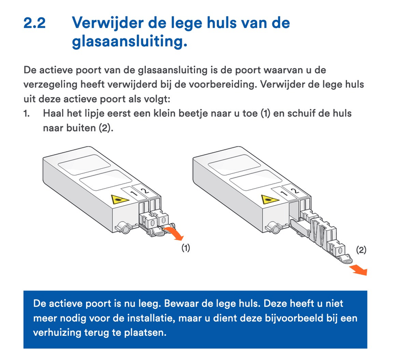

we_are_borg schreef op vrijdag 27 januari 2023 @ 18:31:
Oke kan het zijn dat Caiway mee leest ik heb een paar uur geleden mijn VOIP/SIP gegevens gekregen.
Nog een leuke tip.
YouTube: Maak van een lege huls, een aansluiting voor een media convertor. Gl...
Jammer alleen dat dit filmpje NIET juist is! Er moet geen UPC connector in de Attema schuiflade maar APC.
Doe je wat dit filmpje laat zien dan druk je een vezel met 8 graden afsnijding op een recht contactvlak. Gevolg is beschadiging van beide vezels en slechte optische overdracht. De maker van dit filmpje is een sukkel.

ernstoud schreef op vrijdag 27 januari 2023 @ 18:40:
Nu je het zegt het moet een groene connector zijn. Als hij de juiste connector had gebruikt was het dan correct geweest? Zo ja dan zet ik het even bij mijn link dat men moet opletten.

we_are_borg schreef op vrijdag 27 januari 2023 @ 19:39:
Zeker. Er moet in die schuiflade een groene SC/APC connector. Hoe de beste man blauwe SC/UPC kan gebruiken is me een raadsel.

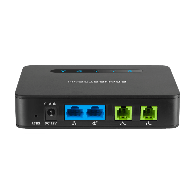

Ik heb de grandstream ht812 en ik heb veel moeite met instellen van de ATA dit is de laatste stukje wat ik voor elkaar moet krijgen.
You need the computing power of a P1, 16 MB RAM and 1 GB Harddisk to run Win95. It took the computing power of 3 Commodore 64 to fly to the Moon. Something is wrong here, and it wasn't the Apollo.

http://www.grandstream.co...ne-adaptors/product/ht812
Afbeeldingslocatie: https://tweakers.net/i/HuocZ6HpMaQyVW2NkitleQw7u_A=/800x/filters:strip_exif()/f/image/9sPqceu6Clck4T2sYe4xz9rF.png?f=fotoalbum_large

Die had ik al gevonden maar ik krijg de ata niet geregistreerd ik heb al veel instellingen na gekeken maar nog geen geluk.

we_are_borg schreef op zaterdag 4 februari 2023 @ 16:37:
Ik krijg het niet voor elkaar om de telefoon te registreren ik heb een Cisco ATA 191 en een Grandstream HT812 geprobeerd. De 191 krijg ik meer voor elkaar dan de 812 mijn log boek zegt het volgende van de 191.
Heb hier geen Caiway, maar wel ervaring met het instellen van verschillende VOIP ATA adapters - VOIP softphones - en Yealink VOIP telefonie apparatuur (bureau toestellen en DECT basis station), in combinatie met verschillende VOIP providers / SIP accounts..
Wat voor Caiway belangrijk lijkt te zijn, is dat VOIP via een eigen VLAN loopt:
https://www.caiway.nl/klantenservice/vrije-modemkeuze
Punt 4: VLAN 102 Voice
Heb je dat bij gebruik van eigen apparatuur als zodanig kunnen uitsplitsen?
Het welslagen ervan om een eigen ATA in te zetten is afhankelijk van de apparatuur "ervoor".
Indien je de Caiway modem/router nodig hebt als aansluiting op glasvezel. Wordt telefonie mogelijk al afgevangen in de Caiway modem/router. Kun je de VOIP ervan uitschakelen in die modem/router, zodat het vrij komt voor eigen apparatuur?
Staat de Caiway modem/router in bridge, of gebruik je eigen apparatuur in een NAT achter NAT set-up?
En indien de Caiway modem/router in bridge, geldt dat dan alleen voor internet, of voor alle diensten,
internet - TV - VOIP ?
Bijv. een bridge instelling van de kabel modem/router bij Ziggo geldt zover ik het goed heb alleen voor internet. Niet voor TV en telefonie.
En wordt VOIP naast het gebruikte VLAN 102 bij Caiway ook nog aangeboden over het gewone "internet VLAN" ?
Als er nogal wat hiaten mochten zitten in een goede ondersteuning van VOIP op eigen apparatuur.
(Met wat ik begrijp lijkt er weinig kennis en support te zijn bij Caiway). Overweeg dan beter telefonie bij een onafhankelijke VOIP provider onder te brengen (bijv. CheapConnect). Bovendien aanzienlijk goedkoper in belkosten.

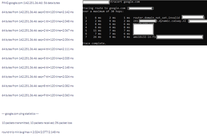

Ik heb al een tijdje Caiway glas, maar de laatste week is het niet te harden...
Websites laden traag als ik ze net bezoek. Als het eenmaal geladen is na een paar refreshes werkt het soms ff een beetje ok, om later weer in te kakken (tweakers nu laden voor dit bericht duurde dik een minuut bv, vervolgens door de website navigeren is prima).
Nou heb ik adguard draaien op een Pi, die heb ik al omzeilt om die uit te sluiten (DNS even handmatig op de laptop op 8.8.8.8 gezet). Zonder resultaat dus.
Ik gebruik een mediaconverter van TP Link om van dubbele NAT af te zijn en die ruk Genexis van Caiway (de mediaconverter verbruikt ook minder), Dit draait al denk ik dik een jaar zonder problemen, met daarachter een Asus CT-8. Beide al ff gereboot (de converter en de Asus router/mesh set).
De Asus heeft een VLAN tag van 100 op de WAN poort, anders werkt internet in zijn geheel niet. Dat heeft altijd gewerkt.
Ik ben bij lange na geen netwerk expert, maar krijg het meeste wel voor elkaar over het algemeen.
Dit troubleshooten vind ik alleen een beetje lastig.
Speedtests zakken soms ook totaal in, soms niet (vaak na nog een paar runs gaat het redelijk ok). Het lijkt een probleem aan de infra kant van Caiway, gezien het allemaal ontstond na wat problemen hier op het netwerk afgelopen week, maar echt zeker ben ik niet.
Heeft iemand tips en wellicht wat info die ik kan lezen om tot de oorzaak te komen? Ik wil me er best in verdiepen maar loop nog wat stuk. Verwacht niet dat iemand voor me gaat troubleshooten maar wat links naar info die ik kan lezen om het verder te diagnostiseren of tips oid zal ik erg op prijs stellen

Babylonier schreef op maandag 6 februari 2023 @ 06:38:
Ik heb een vlan 100 ingesteld op de wan poort van mijn USG-Pro-4p ik kan geen tweede vlan aanmaken op vlan 102. Als ik dit probeer dan vraagt het systeem op welke poort wat gast draaien dus vlan 100 draait op wan1, vlan 102 kan dan alleen op wan2. Maar ik heb maar één glasvezel in huis.
De USG-Pro-4p handelt alles af dit is nu eigenlijk me modem geworden. De USG is verbonden met een 24poort switch en dat werkt correct met internet, iptv werkt ook correct. De 7840 modem van Genexis is dus niet meer verbonden met het netwerk (binnen en buiten). De Cisco ATA zit in de 24 poorts switch van unifi.
Ik weet niet of op vlan 102 alles wordt aangeboden en momenteel weet ik ook niet hoe ik dit moet oplossen.
CheapConnect is niet interessant voor ons huishouden ik heb onbeperkt bellen voor 15 euro per maand met onze bel frequentie zou ik per minuut meer betalen.

jozuf schreef op maandag 6 februari 2023 @ 21:49:
Genexis 7840 weer aansluiten en kijken of het probleem er nog steeds is. Zo ja, Caiway inschakelen. Zo niet, trouble shooten.

Ik heb even gekeken en helaas geen draad naar de router op het moment, zal er eentje lenen deze week.
Ping test naar Google met commandprompt en via de router.
Afbeeldingslocatie: https://tweakers.net/i/Ipftl7_n1LHYr1LCgj0o2NQRLPo=/800x/filters:strip_exif()/f/image/CTJdBbGB5u7t5jqze1BUrHWn.png?f=fotoalbum_large
Ik heb Genexis Platinum 7840.
Wat betreft de instellingen staan 2.4G en 5G aan met dezelfde naam, kanaal op auto en band steering uit... Is het beter om er aparte netwerken van maken? Of band steering aan zetten? Weet niet wat het beste hierin is.
  • skai21
  • Laatst online: 13:42
7 maart wordt hier mijn Delta lijn opgeleverd, en nu heb ik een Fritzbox 5590 met XGSPON SFP liggen.
Die heeft echter SC/UPC, en ik heb straks twee Attema AT01 uitgangen.
nu kan ik theoretisch gezien dit bestellen:
https://fritzshop.nl/glas...arch_query=at01&results=4
Maar zocht eigenlijk vooral naar een oplossing met iets wat ik al heb liggen :)
Afbeeldingslocatie: https://tweakers.net/i/bhk88ypLEBtaMYi1UejFgBrYiqI=/800x/filters:strip_exif()/f/image/5rWGECsY1XAA4enF5hxfC4rj.png?f=fotoalbum_large
Kan ik een SC/APC kabel direct in die legen huls plaatsen, of is dit echt daadwerkelijk een lege huls?
Net ff iets terug gelezen, schijnt dus te kunnen :)
Van de week eens ff proberen met een slede van mijn ouders.
[ Voor 6% gewijzigd door skai21 op 07-02-2023 21:33 ]

Locolau schreef op dinsdag 7 februari 2023 @ 20:24:
Begrijp ik nu dat je via WiFi meet? Dan kan latency alle kanten op gaan door vele retries door interferentie, storingen e.d., overigens is 2 ms. dan uitzonderlijk goed. Eigenlijk te goed. Lijkt er op dat dat adres geocached is? Gebruik je een pihole dns filter o.i.d.?
2 ms… dan zit je in een datacenter of bij de AMS-IX… ik heb 4-5 ms. naar Google…

skai21 schreef op dinsdag 7 februari 2023 @ 21:22:
Raar plaatje is dit eigenlijk… links stap 1… bij huls 2. Rechts stap 2… bij huls 1. Lekker duidelijk.

Locolau schreef op dinsdag 7 februari 2023 @ 22:24:
Correct, via laptop in mijn kantoor, vlakbij de meterkast.
Ik gebruik geen PiHole.
Heb wel een TP-Link TL-WPA4220 KIT - Powerline adapter voor de tv aangesloten voor televisie in de woonkamer, misschien dat de iPad daarop overspringt op sommige momenten?
Heel merkwaardig, traceroute rond de 9 ms. en ping 2 ms.? Een ping van 2 ms. via WiFi is niet mogelijk. Tenzij je bedraad op een snelle router op de core van de AMS-X zit. Er wordt ergens iets gecached.
Ben je via 2.4 of 5 GHz verbonden op het moment dat je die problemen ervaart :?
ernstoud schreef op dinsdag 7 februari 2023 @ 23:20:
@Locolau meet volgens mij 2000 ms :?
Een paar pagina’s terug heb ik een video gepost hoe dit in ze werk gaat alleen je moet wel op de kabel letten de video toont de verkeerde kabel. De juiste kabel staat er onder maar is voor AON connectie ik weet niet of de zelfde kabel gebruikt wordt voor XGSPON dat moet je even vragen aan @ernstoud die kan denk ik wel antwoord geven. Video laat zien dat het simpel is.
  • skai21
we_are_borg schreef op woensdag 8 februari 2023 @ 07:17:
De AT01 is SC/APC wat groen is, de Fritzbox SC/UPC en die is blauw. Video had de kabel inderdaad niet goed.
16 x Aiko 460Wp | 7360Wp | AlphaESS G3-T10 | Nibe F2050-10 | SMO S40

skai21 schreef op woensdag 8 februari 2023 @ 07:22:
Idd niet goed maar ik weet niet of AON en XGSPON de zelfde kabel gebruiken.
