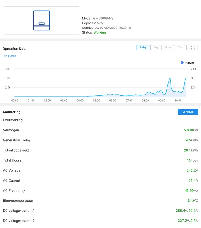

Delchrys schreef op zondag 10 juli 2022 @ 21:24:
OK dan denk ik gewoon dat het een 20A automaat gaat worden en een 1 fase 5k omvormer. Wel trek ik voor de zekerheid een 5 aderige kabel naar boven.... Voor je weet maar nooit
Ik heb toevallig voor dezelfde vraag gestaan met mijn nieuwe installatie,
maar voorlopig heb ik de oude bekabeling naar de nieuwe meterkast laten liggen,
voor de rest hetzelfde: een 5kW omvormer met een 20A B automaat voor deze installatie.
Sinds de opstart gisteren zag ik soms iets meer dan 20A langskomen:
De tijd klopt niet, is blijkbaar UTC, Goodwe mag weten waarom.
Afbeeldingslocatie: https://tweakers.net/i/R7rprU8MBcgt6nUHoDcyhg7VJIU=/x800/filters:strip_icc():strip_exif()/f/image/Uix5Cku1H2ww5izzq6aGoaF6.jpg?f=fotoalbum_large
O ja - ik zag op het display van de omvormer ca. 5,3 kW heel eventjes verschijnen, niks aan de hand.

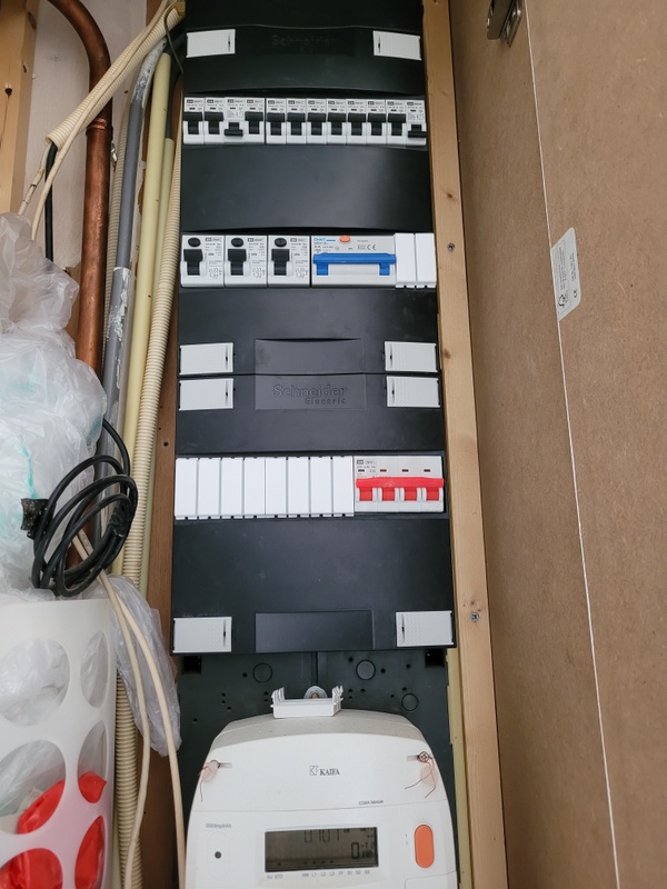

Ik heb 12 groepen in mijn meterkast achter 3 aardlekken. 2 groepen zijn leeg.
Kan ik dan gewoon 1 groep vervangen voor een 20A automaat? Of moet ik een aparte aardlek automaat gaan gebruiken alleen voor de zonnepanelen? Wat is verstandig
  • mcDavid
  • Laatst online: 20:59
Delchrys schreef op maandag 11 juli 2022 @ 08:59:
dat kán, maar verstandiger is een aparte aardlekautomaat gebruiken. Kijk ook even in de specs van je omvormer(s), vaak wordt een 300mA aardlek geadviseerd terwijl je bestaande aardlekschakelaars 30mA zijn.
  • Delchrys
  • Laatst online: 17-02-2024
Afbeeldingslocatie: https://tweakers.net/i/M2apcvHaaisppRSIzbS98qEDzJ0=/x800/filters:strip_icc():strip_exif()/f/image/E7YQkF6mQHnEBgVKJZcbzrpL.jpg?f=fotoalbum_large
Dus gewoon vanaf de hoofdschakelaar een fase pakken en een aardlek automaat met een 20A groep... Plek zat

@Delchrys Alleen is 20A dan weet niet zo makkelijk ;) Je hebt 40A aardlekschakelaars en waarschijnlijk is de kast überhaupt voor max 40A gebouwd. Door 20A aan PV in te voeren heb je samen met het net 20A (PV) + 25A (net) = 45A beschikbaar. De 41A bij een 16A groep wordt nog wel als marge gezien maar dat zou gewoon te veel zijn. Wat ga je plaatsen dat je een 20A PV groep wil in een 3-fase kast?
Gewoon een B40 automaat plaatsen tussen hoofdschakelaar en de aardlekschakelaars.
Van wie mag je trouwens wel 41A, maar geen 45A door een 40A aardlekschakelaar. Is dat jou eigen persoonlijke regel, of NEN1010 ofzo.

Je zou zelfs maar 1 ALS hoeven te upgraden naar 63A. Of vervangen door aardlekautomaat 40A 30 mA. Alleen de fase waarop je gaat invoeden.

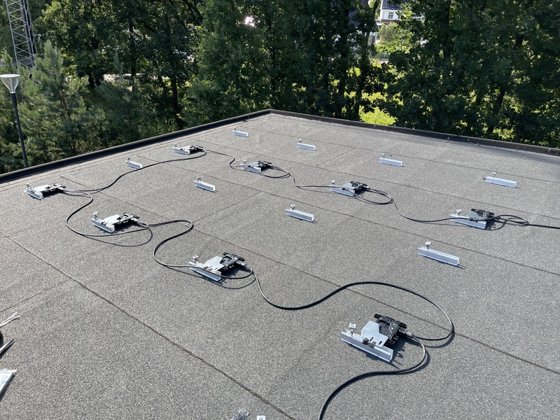

  • rare-Quark
Onze installatie heb ik inmiddels zelf gedaan met mijn schoonvader. De installatie behelst 26x410W Hyundai panelen met enphase iQ7+ met 3P relais en Envoy. Bij deze deel ik maar een ervaring, wellicht heeft een ander er wat aan.
Aangezien ons dak onder een kleine helling lag en van bitumen is, moest er een vaste constructie komen. Na 5uur zoeken/mailen had ik nog niemand weten te vinden die niet ofwel met enorme marge werkt, minder kwaliteit aanbied ofwel pas na de bouwvak tijd heeft te schouwen. Derhalve heb ik besloten het dan maar zelf te doen.
Ik heb uiteindelijk voor de Clickfit Evo staaldak profielen gekozen op aanraden van de Solar Bouwmarkt. Deze heeft iets van rubber onderop en met epdm scroeven zou het waterdicht moeten zijn. Bij navraag boden ze garantie erop, waardoor ik het ook zelf aandurfde.
Het grootste probleem was dat onze moderne dakconstructie uit 12 cm PIR isolatie met bitumen ontstond. Dit had ik verkeerd van de tekening gelezen waardoor ik eerst de verkeerde schroeven uit de bouwmarkt had. Dankzij wat 14 cm balken voor de stevigheid onder het bitumen varieerde dit tot overmaat van ramp nog 2 cm over het dak. Uiteindelijk is het mij gelukt de profielen vast te schroeven met behulp van 15cm epdm sprenglerschroeven. Dankzij het kromme dak heb ik sporadisch met epdm kit wel wat kieren moeten dichtmaken. Ik vond het wat twijfelachtig, maar als ik wat water over het dak gooi, zie ik dat het nergens blijft staan en er langs gaat.
Bij het uitlijnen heb ik touw gebruikt die ik met dak reparatie plakband vast heb gezet aangezien gewone ductape niet werkte. Omdat ik 2 dagen op de schroeven moest wachten, is het touw uiteindelijk gaan hangen door de thermische werking van het bitumen. Dit bleek achteraf niet zo’n handige methode; de profielen moeten toch wel op 2 cm nauwkeurig zitten, waardoor ik nog eea heb moeten corrigeren tijdens het leggen.
Tijdens het verbinden van de omvormers merkte ik dat ze gingen hangen, waardoor er geen 2 cm ruimte zat tussen omvormer en dak. Dit heb ik opgelost met een buisprofiel van 2 cm onder de omvormer te plakken met epdm lijm.
Het draden trekken ging erg stroef; mijn aannemer had te kleine buizen voorzien bij de zonnepanelen doorvoer op het dak, waardoor ik alsnog een extra gat moest boren en kabel begeleiden. Gelukkig ging de installatie van de zonnepanelen zelf vlekkeloos. Voor de meterkast heb ik een Hager 3P verdeelklem KJ100A gebruikt, wat een goed idee bleek gezien de vele 3P aansluitingen. De installatie in de meterkast was ik wat huiverig voor, maar bleek het makkelijkste deel. De gietmof was ook vervelend, daar deze ging lekken. Het afsluiten hiervan blijkt nogal nauw te komen. Met een refill was deze gelukkig ook vol.
Een van de zaken welke ik uiterst raar vond was de aarding van het geheel. De zonnepanelen zijn geisoleerd en de behuizing van geanodiseerd aluminium, de omvormers zijn geisoleerd en heeft een nul en laag voltage. Aldus de NEN moet de constructie zelf geaard worden, maar deze kan je niet aanraken met de panelen erop en zit niet/nauwelijks in aanraking met de kabels/omvormer. Uiteindelijk maar gebeld voor advies, en in elk geval de zonnepanelen maar geaard per kolom op het aardingsgat met speciaal bestelde moeren (het werkt verder, voor het paneel zelf, de rest heeft ivm klemmen op geanodiseerd aluminium nauwelijks contact). Ik kan mij niet van de indruk ontdoen dat dit de reinste flauwekul is / de NEN niet specifiek genoeg is.
Een ander punt was dat je in het begin en eind van de rij een plastic profiel moet plaatsen om de klemschroef van de PV recht te houden. Beiden hebben echter een cap, waardoor je deze binnen 2 cm nauwkeurig moet plaatsen in de praktijk. In de handleiding staan 2 soorten caps waardoor je meer vrijheid hebt (dan kan die meer schuiven in hoogte), maar die worden niet meegeleverd helaas. Met wat zagen is dat dan ook weer opgelost.
De enphase kabels zijn verder niet te klemmen in dit systeem, bezijdens naast de omvormer zelf. Ze liggen nu grotendeels ‘los’, maar hebben weinig speling. De handleiding vermeld dat je ze tussen de profielen moet begeleiden, maar daar is vaak geen ruimte voor. De verdeeldoos/eindkabel heb ik mbv epdm stukjes knippen en epdm lijm vastgezet. De epdm schaar die ik gekocht had was echt een uitkomst; dat is aan te raden.
Uiteindelijk is het dus allemaal wat bewerkelijker dan ik gehoopt had, maar de constructie staat nu. De constructie/handleiding behoeft nog wat verbetering voordat ik het echt kan aanraden (omvormer klemmen, plastic afsluiter, epdm schroeven zijn nogal specifiek/ moet je eerst testen dmv tekening/boren).
Het hielp overigens goed te zoeken naar de PV en omvormer/constructie. Had het liefst alles bij 1 leverancier besteld, maar de prijzen waren dramatisch gestegen op weekbasis. Ook op bestaande voorraad werd soms de marge met 10 tallen procenten tegelijk omhoog gegooid; dat vond ik niet ok.

Besef je wel dat bij een stevige regenbui die omvormers wel eens onder water kunnen komen te liggen, evenals de MC4 connectoren? En die dingen zijn waterdicht, maar niet gemaakt om onder water te liggen. Je had de hele boel op zijn minst een cm of 4 moeten verhogen, door het op stoeptegels te leggen (en daarop vast te zetten). Dit is gewoon link.
Op een plat dak moeten stekkers, omvormers, en schoorsteentjes echt boven de dakrand uit komen, of, zoals in mijn geval, boven de nooduitstort als de dakrand 80 cm hoog is.

@rare-Quark mooi verslag. Waarom ben je niet voor een stringomvormer gegaan?
En links van de dakdootvoeren had je nog drie panelen kunnen plaatsen. Bewust open gelaten?
Ik had voor een stringomvormer kunnen kiezen, maar dat durfde ik zelf niet aan qua aanleg met de hoge spanning. Hier in de buurt is er ook brand geweest in de pv installatie wat meerverkeerde verbindingen te maken had (koper/Alu), wat mijn twijfel weer deed toenemen, ook over de levensduur. Bovendien is de garantie daarop vaak maar 10 jaar en mag je hem ergens daarna vervangen. Als ik een nieuwe omvormer in de levensduur meereken, dan was het verschil klein. De sma omvormers waren voordeliger, maar ik zag wel wat problemen her en der mee, dus had ik die ook maar vermeden. Verder was het economisch plaatje nog meer dan redelijk (<5c/kWh over 25 jaar).
Ik heb nog ruimte voor een paar panelen inderdaad (6 stuks), maar daar kan ik slechts met moeite bij als ze liggen voor evt onderhoud. Bovendien zat ik al dicht tegen mijn jaarproductie aan, zelfs met 2 e-auto’s en warmtepomp.
Wellicht breid ik het nog wel een keer uit als de situatie verandert.
  • Brokencore
  • Laatst online: 22:27
Andrehj schreef op dinsdag 12 juli 2022 @ 18:23:
In aanvulling op het (correcte) verhaal van @Blihi over je in het water gemonteerde omvormers:
Heb je wel nagedacht over het voorkomen van een inductielus? Ik zie geen retourkabel, dus het lijkt alsof je één grote lus heb gecreëerd...
Micro-omvormers. De retourkabel zit in de kabel welke je ziet.

Brokencore schreef op dinsdag 12 juli 2022 @ 18:55:
Aha. Ik zit dus naar AC-kabel te kijken... Ik dacht dat het optimizers van bijvoorbeeld Solar Edge waren.
Wat was eigenlijk de reden achter een systeem met micro-omvormers? Is op zo'n plat dak een stringomvormer niet veel goedkoper?
[ Voor 18% gewijzigd door Andrehj op 12-07-2022 20:05 ]
  • rare-Quark
Er lopen 4 kabels uit de verdeeldoos, elk met een nul en fase. Die kabels zijn weer afgedopt. Inductielussen zijn volgens mij niet relevant in deze opstelling/zie er ook niks over in de handleidingen. Wel was het handig om de omvormers goed te verdelen over de fases wat ik dan ook heb gedaan: 9+9+8. 1 van de kabels heb ik verdeeld in 2 takken ivm de layout/voorkomen onnodige kabel.

Even een vraagje van mijn kant.
Ik heb op het moment 12 panelen op het dak aangeslotenen op 1 fase 3200WP
Nu gaan wij de meterkast om laten bouwen naar 3 fase (3x25A)
Wij willen 9 nieuwe panelen plaatsen van 3600WP,kunnen deze op 3 fasen worden aangesloten en de oude installatie op 1 fase blijven?
  • migjes
  • Laatst online: 03-09 08:27
DoubleDutch schreef op woensdag 13 juli 2022 @ 09:26:
voor maar 9 panelen een 3fase omvormer gebruiken?
dat is wel erg overkill.
1 fase werkt beter met zo een klein setje. ;)
en er is geen probleem om 2x 1fase omvormer te gebruiken op een 3fase. ;)
(heb je nog een fase over voor later, kan er nog een setje ergens tussen gezet worden)

Bedankt voor je reactie.
Er komt een volledig nieuwe zekering kast naast de huidige te hangen, ruimte zat straks. 👍🏻
