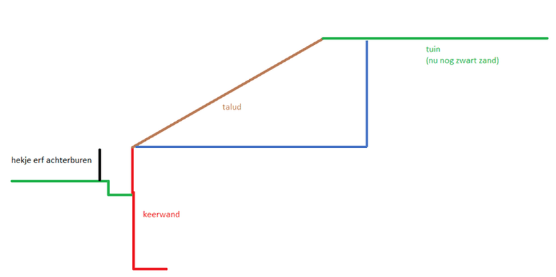

finsdefis schreef op woensdag 23 februari 2022 @ 13:25:
Je lijkt er redelijk wat van te weten. Ik ben wel benieuwd naar jouw mening, of die van anderen, over het volgende:
We hebben aan de achterkant van onze tuin een talud dat afloopt naar een lager keerwandje. Hoogteverschil tussen keerwand en tuin is ca. 1,5m. Nu heeft een buurman een hovenier laten komen die in eerste instantie aangaf dat dat hele talud wel opgehoogd kon worden om zo meer bruikbaar tuinoppervlak te creëren. Dan zou er ook een extra keerwand komen volgens mij.
Ik zie persoonlijk wel wat beren op de weg m.b.t. afwatering en stabiliteit. Vraag me af of het niet riskant is zoiets te doen. Is een talud niet beter qua afwatering? En als maar één buur het zou doen, krijgt de andere dan niet problemen met afwatering van de buren?
Zie hieronder voor een zeer simpele weergave. Overigens watert de HWA van het huis af naar de wadi voor het huis.
Weet er het één en ander van, maar ben tegelijkertijd geen gespecialiseerd geotechneut. Laten we het onderbouwd gezond boeren verstand noemen ;)
Ten eerste moet je je afvragen waarom het talud als talud is uitgevoerd. Was dit om technische redenen, of bijvoorbeeld om ervoor te zorgen dat jouw achterburen niet tegen een betonnen wand aan zouden staren? Dan is het niet sociaal om dat toch zo snel mogelijk weer een steile wand te maken.
Voor afwatering maakt het niet zo donders veel uit. Een talud slijt afhankelijk van de hellingshoek vaak uit, een verticale wand heeft iets van harde rand nodig om uitslijten daar te voorkomen. Qua stabiliteit haalt @skate master terecht aan dat je die anderhalve meter extra wel op één of andere manier moet overbruggen. Het lijkt me stug dat die L wanden zo ver overgedimensioneerd zijn dat je de extra belasting daar zomaar op kwijtkan. Dan resteert de optie van damwanden inbrengen aan de hoge zijde van de keerwanden, maar dat is nogal een operatie.
Als het je om oppervlak gaat kan je ook overwegen om een plateautje op hoogte van bovenkant keerwand aan te brengen. Dan krijg je alleen wel niveauverschil in je tuin.
Afbeeldingslocatie: https://tweakers.net/i/MMk2ECWh-jBGhaJbcSfUsA0IjFc=/800x/filters:strip_exif()/f/image/ccGOdoBZpAdgDQUvG3G1NZUy.png?f=fotoalbum_large

Toppe schreef op woensdag 23 februari 2022 @ 13:16:
De persoon die hem gezet heeft is bezig met zijn verzekering. Volgende week komt er een expert van de verzekering kijken als ze het niet zo druk hebben.
Zijn oplossing nu is het uitgraven van die elementen en dan palen er onder boren, nieuwe fundering en ze dan terug plaatsen.
Vanuit geotechniek bekeken denk ik dat dit de beste oplossing is. In dit geval lijkt het er sterk op dat de grond en het talud onder de keerwand is bezweken. Daar had zoals eerder al is aangegeven een goed puin pakket onder gemoeten als fundering. Maar ja, dan had ook een bemaling nodig geweest lijkt mij gezien waterstand in de sloot.
Let wel, als de keerelementen dadelijk op palen staan, moet je wel nog rekening houden dat de aangevulde grond tussen de woning en de op palen gefundeerd keerwand nog zal inklinken/nazakken, hoeveel is afhankelijk van de ondergrond en kwaliteit van de aanvulling. Iets om rekening mee te houden in tuinafwerking.
