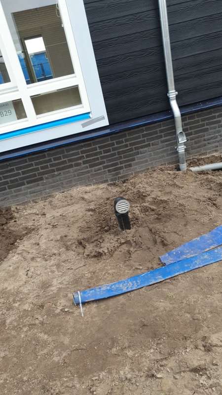

Afbeeldingslocatie: https://tweakers.net/i/y1r4MkNfpONXXukc1-WtNZ3x7j8=/x800/filters:strip_icc():strip_exif()/f/image/QMPNjHyZd6anscsXlYilD2JM.jpg?f=fotoalbum_large
Afbeeldingslocatie: https://tweakers.net/i/xPvQD4FcgFmGd8Q_7JZNyJSph3g=/x800/filters:strip_icc():strip_exif()/f/image/CohLHXqqZp1Puerb4Q2QiuFS.jpg?f=fotoalbum_large
Vandaag nog wat foto's genomen van ons blok. De voorkant is voorzien van de regenpijpen, vensterbanken en "sproeiers" (edit: afvoer ) voor overtollig water.
[ Voor 6% gewijzigd door Bteq op 17-02-2022 22:50 ]

Sproeiers? Je bedoelt de bladvangers?
  • Bteq
  • Registratie: Maart 2020
  • Laatst online: 29-07 01:57
Wolly schreef op donderdag 17 februari 2022 @ 17:42:
Ik begreep dat die zwarte pijpjes uit de grond voor overtollig (regen)water zijn (bijvoorbeeld als de ondergrondse wateropvang in de tuin te vol raakt) . Die liggen in heel de wijk (veel groen en water in de wijk, aardwarmtepompen, waterslinger die door heel de wijk loopt).
Ah je bedoelt die periscoopjes. Grappig, dat kende ik nog niet.

Wolly schreef op donderdag 17 februari 2022 @ 17:54:
Ja die haha. Idd periscoopjes haha. Ben wel benieuwd wanneer ze afgaan en of ze bijvoorbeeld afgaan als schoonmoeder langsloopt.

  • Farmerwood
Bteq schreef op donderdag 17 februari 2022 @ 17:55:
Als het bij jullie hetzelfde werkt als bij ons, dan zijn het geen 'sproeiers die af kunnen gaan'. De hemelwaterafvoer (HWA) wordt steeds vaker niet op het riool aangesloten, maar komt via zo'n pijpje weer bovengronds om het water af te voeren naar bv een wadi of sloot in de straat. Doel is simpel: Hou regenwater in de grond waar het valt en voer het niet af.
Bij ons komt de hwa uit in een 'normale put' in de voortuin en die zie je dus bij elke regenbui overstromen met het water dat net ervoor op de daken gevallen is. De put staat dus ook standaard tot de rand gevuld met water.
Het zou kunnen dat er nog ergens een opvangbak tussen zit, maar dat is bij ons niet het geval. Heb nog foto's van de bouw waarop je duidelijk kan zien dat alle regenpijpen samen komen in 1 buis dat is die put geworden.
In onze papieren heet het een exfiltratieput. Blijkbaar een vinding van onze aannemer dat woord, want de enige hit op Google is van mezelf eerder in dit topic. :+

  • EiT
  • Laatst online: 07:56
EiT
Farmerwood schreef op donderdag 17 februari 2022 @ 19:44:
Infiltratieput bedoelde ze waarschijnlijk _O-

  • Toppe
  • Laatst online: 19-08 22:32
https://www.nieuwbouw-zei...-2021-wijz-29-06-2021.pdf
Pagina 9, alinea onder onderste dik gedrukte kop :9
  • Farmerwood
En laat dat nou precies mijn aannemer (en dezelfde architect) zijn. :P
EiT schreef op donderdag 17 februari 2022 @ 20:16:
Het is wel echt wezenlijk anders dan een infiltratieput, want het water wordt dus vanuit de HWA-riolering op de straat geloosd. Dus ergens snap ik de naam exfiltratieput wel, maar het lijkt geen officieel woord te zijn.

  • Toppe
Bteq schreef op donderdag 17 februari 2022 @ 17:31:
Vandaag nog wat foto's genomen van ons blok. De voorkant is voorzien van de regenpijpen, vensterbanken en sproeiers voor overtollig water.
Lijkt verdomd veel op die luidspreker uit de Teletubbies _O-

  • Bteq
Dank voor de informatie! Dan zal het dat wel zijn en helaas niet mijn schoonmoeder ondersproeien, maar wel het regenwater afvoeren naar inderdaad de sloot/waterslinger aan het einde van ons straatje.
  • Bteq
Toppe schreef op donderdag 17 februari 2022 @ 21:43:
Haha jep. En er staan er een stuk of 600 in de hele nieuwbouwwijk.
  • d0s
  • Laatst online: 10:29
d0s
sssst
Redelijk normaal tegenwoordig, afvoer bovengronds naar WADI vanuit een exfiltratieput. Hier ook de hele wijk voorzien van die dingen.

  • JackBol
JackBol
Security is not an option!
Farmerwood schreef op donderdag 17 februari 2022 @ 21:16:
Er zit nog een stap tussen. Die infiltratieputten hebben meestal capaciteit om zo’n 100 tot 300 liter aan water op te vangen. Als het miezert of rustig regent loopt die put niet vol en infiltreert het weg in de bodem via de onderkant van de put.
Probleem is wanneer het stortregent en die put op een gegeven moment vol zit. Dan wil je dat het water veilig afvloeit. Daar zijn deze periscopen voor.
  • Farmerwood
JackBol schreef op vrijdag 18 februari 2022 @ 07:08:
Klinkt aannemelijk, maar ik zou dan verwachten dat het waterpeil in die putten na een tijdje geen regen (significant) daalt en hij staat bij vrijwel iedereen in de straat altijd tot de rand vol water.
  • Shabbaman
  • Laatst online: 19-08 19:39
Shabbaman
Got love?
Farmerwood schreef op vrijdag 18 februari 2022 @ 08:08:
Klinkt alsof het water niet weg kan lopen. Woon je op zand of op klei?
Wij hadden trouwens het idee om in onze tuin een soort wadi aan te leggen en dan de regenpijp af te koppelen. Daar krijg je zowaar subsidie voor van het waterschap. Nu we hier wonen en de tuin er daadwerkelijk is hebben we gekozen voor een klep in de regenpijp ipv volledig afkoppelen, en tot dusver heb ik nog niet de neiging gehad om de klep zo te zetten dat mijn tuin vol water loopt. Ondanks dat we iets van een halve meter hebben laten afgraven blijft er nog vrij veel water staan. Niet in de wadi overigens, want het gras groeit nog niet.

  • BiG-GuY
BiG-GuY
Klinkt inderdaad alsof het grondwaterpijl dan hoog staat, die put werkt twee kanten op lijkt me, qua contact met 'grondwater'. Alsin hij kan het water afvoeren aan de grond en omgekeerd kan het grondwater in die put gaan staan, als het grondwater hoog staat. Heb je toevallig ook een vochtige kruipruimte onder de woning?
Dit systeem is toch wel vragen om problemen. Hierbij moet je er van uit gaan dat die bladvanger op de regenpijp 100% van de troep afvangt aan takjes bladeren etc want ik zie hier geen mogelijkheid om die infiltratieput schoon te maken. Aangezien dit altijd op eigen grond is, is het ook nog eens je eigen verantwoordelijkheid om dit schoon te houden.
Wij hebben gewoon een deksel die je open kan maken en dan kan je met je handen dat ding leegscheppen. Recht daaronder zit de ondergrondse waterberging. Tevens verwacht ik een mooie kuil van al het water dat daar uit gaat stromen :)

Vipertje schreef op vrijdag 18 februari 2022 @ 11:18:
Dit systeem is toch wel vragen om problemen. Hierbij moet je er van uit gaan dat die bladvanger op de regenpijp 100% van de troep afvangt aan takjes bladeren etc want ik zie hier geen mogelijkheid om die infiltratieput schoon te maken. Aangezien dit altijd op eigen grond is, is ook nog eens je eigen verantwoordelijkheid om dit schoon te houden.
Wij hebben gewoon een deksel die je open kan maken en dan kan je met handen dat ding leegscheppen. Recht daaronder zit de ondergrondse waterberging. Tevens verwacht ik een mooie kuil van al het water dat daar uit gaat stromen :)
Ik snap je gedachte, maar ik hoor goede verhalen van wijkgenoten die dit systeem al hebben (en me hebben uitgelegd dat het geen sproeier is haha). We gaan het zien en ik ga in ieder geval mijn achtertuin en voortuin niet helemaal vol betegelen. Hopelijk helpt het mee dat er veel groen en water is in de wijk. Achter in de tuin ligt in ieder geval ook een opvang voor regenwater en die kan je schoonmaken.

Mijn nieuwbouwwoning is 2 maanden terug opgeleverd. Nu zie de regenpijp er zo uit:
Afbeeldingslocatie: https://tweakers.net/i/So1SEm1kQz_OWkTFSUrafReAKPU=/x800/filters:strip_exif()/f/image/hrcPAMZrf3L91rjgOYGUCMw3.png?f=fotoalbum_large
Dit lijkt iets van roest / aanslag te zijn? Wat denken jullie, reden om een melding te doen bij de aannemer?

Rudyy schreef op vrijdag 18 februari 2022 @ 16:06:
Dit is over een poosje egaal mat, dit hoort.
