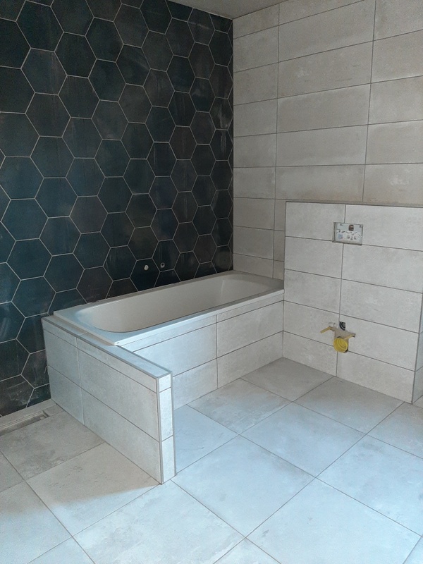

Stealth2000 schreef op woensdag 2 februari 2022 @ 15:24:
Dilemma's. Mijn bouwer/installateur appte net na het doornemen van de badkamer betegeling. Voor de lichte tegels hadden we blijkbaar gekozen voor een witte voeg. Hij waarschuwde hiervoor uit praktisch oogpunt.
Wat is wijsheid, is de installateur hier *te* voorzichtig?
Wij hebben twee verschillende grijstinten voor de wandtegels. De lichtere kleur tegel heeft een lichtgrijze voeg, de donkergrijze tegels hebben een donkerdere grijze voeg.
Vanuit de informatie uit onze verkoop documentatie kunnen we opmaken dat het om voegen op basis van kalk is, aangezien je geen antikalk mag gebruiken. Lichtgrijs/zilvergrijs lijkt me beter dan wit, want wit houd je niet lang wit.

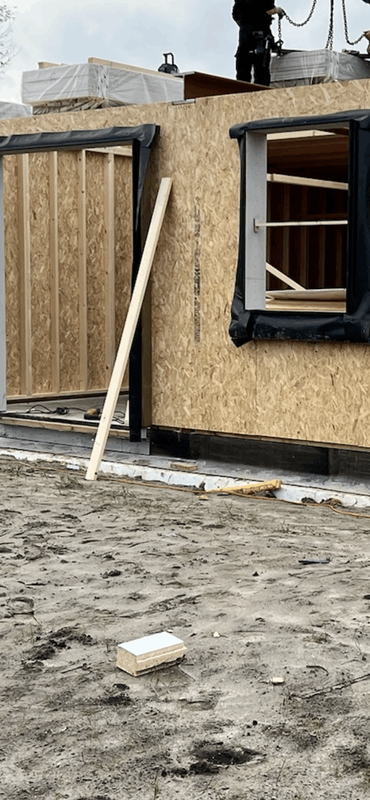

Het project geeft aan dat dit allemaal bouw is waar de woningen via mallen ter plaatsen gestort wordt, dus de gevels in principe vast liggen en nit aan te passen zijn. Mijn vraag is nu, mag de bouwer/het project de locatie van een raam zomaar aanpassen ten opzichte van de tekeningen die we bij de koop aanneemovereenkomst hadden? Wij zijn ons nu aan het afvragen of dit iets is om moeilijk over te doen, of de wijziging te accepteren.
Kijk even in de KAO welke documenten er als bijlage aan verbonden zijn, dit zal een van de laatste artikelen in de overeenkomst zijn meestal. Als daar een verkooptekening genoemd staat van voor deze wijziging, dan kan je protest maken. Indien het dan niet naar die staat te herstellen is (om wat voor reden dan ook), dan volgt meestal een schadevergoeding.

TheTMC schreef op donderdag 3 februari 2022 @ 12:57:
Hallo mede-Tweakers,
Ik lees al een tijdje mee in dit forum, en ook wij hebben inmiddels een nieuwbouw woning gekocht. Ik heb me nog niet voorgesteld hier, en zodra ik iets meer tijd heb zal ik daar even een post voor opzetten.
Wij zijn momenteel in het traject dat we de koop-/aanneemovereenkomst getekend hebben en de opties aan het vaststellen zijn. Bij het eerste gesprek met de kopersbegeleiding kregen we tekeningen van de woning met de opties hierop ingetekend. Hier zijn de locaties van 2 ramen opeens aangepast ten opzichte van de eerste tekeningen (met een 30cm opgeschoven). Het gevolg hiervan is dat we voor geen 70cm blinde muur hebben vanuit de hoek gezien, maar maar 40 cm. Dit is waar wij een deel van de keuken willen plaatsen, en deze zal dus deels voor het raam gaan komen.
Ben hier ook wel benieuwd naar, onze aannemer heeft namelijk ook opeens iets veranderd aan de tekening dat wat ons betreft best wel wat impact maakt. Iemand ervaringen mee?
Ja deze tekeningen staan vermeld, en dat zijn nog de oude versies (specifiek gedateerd) waar wij het huis op uitgekozen hebben.
Tenzei ze het onder de noemer ‘noodzakelijk’ gooien wat in deze te verwachten is.

TheTMC schreef op donderdag 3 februari 2022 @ 13:27:
Even contact opnemen met Woningborg/SWK hoe ze hier mee omgaan? Mochten die je niet kunnen helpen zou je, als je lid bent, contact kunnen opnemen met de juridische afdeling van VEH.

Toppe schreef op donderdag 3 februari 2022 @ 13:28:
Ja daar ben ik ook een beetje bang voor. Omdat het bouwen is met mallen, en volgens mij alle andere woningen dit raam net anders hebben zitten, zal het wel noodzakelijk zijn om volgens de mal te bouwen. Het lijkt me dan onrealistisch dat ze na storten van de beneden verdieping het gat voor het raam moeten aanpassen.

@TheTMC @Blik1984 Het zal vast om een of andere reden noodzakelijk zijn of onder de kleine lettertjes vallen, ze doen het wel met een reden maar dat kan ook gewoon hun eigen portemonnee zijn.
Eea hangt ook nog af van hoe ver je in het proces bent. Je zal niet de eerste zijn bij wie ze komen met de optie om de KAO kostenloos te ontbinden, dan verkopen ze dat huis wel aan iemand anders :P

TheTMC schreef op donderdag 3 februari 2022 @ 13:30:
Klopt. En al zou je een schade vergoeding kunnen krijgen is het de vraag of je daar zoveel tijd in wil/kan steken. Ik zou zelf niet 6 maanden gaan liggen ‘vechten’ voor €1000 of zo.

SquareOne schreef op donderdag 3 februari 2022 @ 13:20:
Huh, een ytong blokje? Waar plaatsen ze die dan.
Hier was meerprijs voor iets dergelijks ook zoiets. Geld zit ‘m vooral in aanpassen van tekening en coördineren dat het goed gaat. Alles andere dan standaard kan fout gaan…
Langs het kozijn, blok van 300x100.
Volgens de aannemer moet dat omdat ze zo de slang om het blokje heenleggen, anders zou dat niet gaan.
Mijn aannemer is hier heel strict in, ze zegt, of een Ytong blok, of er komt gewoon vloerverwarming te liggen :/

Strider schreef op donderdag 3 februari 2022 @ 13:35:
Vaak wordt er een apart bedrijf ingehuurd om de VV te leggen, als ze dan bij elke woning moeten aangeven waar wel/geen VV te leggen wordt het chaos.
Opzich is de keus voor z’n blok dan wel te begrijpen duur, maar wel je enigste garantie.

Beste,
Bij onze nieuwbouwwoning is de badkamer inmiddels voorzien van tegels en zijn de voegen ingewanden. We hebben voor de volledige badkamer dezelfde voegkleur cementgrijs gevraagd. 3 van de 4 muren hebben een donkerdere voeg gekregen dan qaar wij voor gekozen hebben in de showroom. Degene die de tegels levert stelt voor om de voegen te kleuren met fuga fresca. Ze kunnen echter geen garanties geven hoe mooi dir zal blijven op langer termijn. Zelf ben ik in de badkamer bang dat dit een lapmiddel is en ik eventueel later spijt van krijg. Iemand ervaring mee het tegenvallende voegkleur?
Donkere wand heeft een lichte voeg tov de lichte tegels. Het is geen gezichtsbedrog ivm contrast.
Afbeeldingslocatie: https://tweakers.net/i/KdtNikVawd2snLgvuc2kUmO-Ru0=/x800/filters:strip_icc():strip_exif()/f/image/u3Vuk4wys21GaGonsumNax8k.jpg?f=fotoalbum_large

Robertv88 schreef op donderdag 3 februari 2022 @ 13:42:
Beste,
Die donkere wand wil je niet met een donkere voeg toch?
Beste,
Zou voorstellen dat ze met een voeg frees alles er uit halen en opnieuw doen. Enige juiste in deze.

Wolly schreef op donderdag 3 februari 2022 @ 13:47:
Volgens mij is de wand met de hexagon wél de juiste voeg maar is de rest te donker.

@Robertv88 welke voeg is fout volgens jullie?
Die op de hexagon wand vind ik wel mooi, daarmee benadruk je de vorm van de tegels. Bij de andere tegels vind ik de voeg aan de donkere kant. Gaat het daarover?
Edit: de post van @Wolly verwarde me een beetje. Schijnt toch om andere voeg te gaan.

Toppe schreef op donderdag 3 februari 2022 @ 13:49:
Dat. En erna met een loep alle tegels controleren op beschadigingen want ik denk niet dat zo'n frees schadevrij werkt.

Wolly schreef op donderdag 3 februari 2022 @ 13:55:
Dat lijkt me monniken werk. Dan zou ik als aannemer de boel er uit slopen en opnieuw beginnen.
Hangt van de persoon af die hem hanteert. Maar z’n frees is meestal van vrij slap materiaal aangezien een voeg niet extreem hard is. Als je hem op een tegel zet slijt -als het goed is- je frees sneller dan een tegel :9

SquareOne schreef op donderdag 3 februari 2022 @ 13:56:
Kan natuurlijk ook, maar dit was mooie klusje voor een stagiaire :9

@Robertv88 Is die hexagon toevallig Cottoceramix Esamarine? Hebben we ook staan voor de badkamer en het is lastig om er een goed voorbeeld van te vinden.

  • Robertv88
  • Laatst online: 28-12-2025
Beste,
Heb even op m'n eigen bericht gequote, omdat meerdere dezelfde vraag hadden.
Ik ben tevreden over de wand met de hexagon. Deze voegkleur komt ook overeen met de staal. De lichte muur heeft een te donkere voegkleur en wijkt ook af dus van de hexagon muur.
Ben juist ook weer huiverig voor het verwijderen van de voegen en de eventuele gevolgen van het beschadigen van de tegels. Als er dadelijk 1 kapot gaat en ze gaan weer 1 tegel vervangen ziet het er misschien ook niet uit.
Alternatief is het verven van de voeg, maar daar heb ik ook twijfels over.
Weet ook niet of dit onder de veelvoorkomende toleranties valt. Ze geven nu aan dat het te maken heeft met verschillend materiaal, ander moment ingewassen, misschien andere verhouding van voegsel, andere vochtigheid in woning...

Robertv88 schreef op donderdag 3 februari 2022 @ 17:21:
Sorry, maar dat is echt onzin. Als ze gewoon netjes de voeg aanmaken zoals voorgeschreven dan heb je amper tot niet kleur verschil.
Ze hebben gewoon twee verschillende kleuren gebruikt en zoeken nu een uitweg.
Als ze vol blijven houden dat het de zelfde kleur is en dat het komt voor de voeg/vochtigheid/temperatuur/verhouding ed laat ze dan maar de fabrikant van die voeg langs komen om tekst en uitleg te geven.

  • Robertv88
Toppe schreef op donderdag 3 februari 2022 @ 17:26:
Heb ik met een opleveringskeur eventueel meer bijstand?
Deleon78 schreef op donderdag 3 februari 2022 @ 17:33:
Kan uit de posts niet opmaken of het daadwerkelijk een andere kleur is of dat dit zo lijkt. Hoe is het geconstateerd dat het verschillende kleuren zijn?
Het oog is ontzettend goed in voorliegen.
Hen een sample bij het bedrijf opgehaald dat ik destijds goed heb gekeurd. Bij de donkere muur komt de voeg overeen en bij de lichte muur is deze duidelijk donkerder. De tegelzetter en leverancier blijft zeggen dat het voegsel gelijk is en dit kan gebeuren...
  • Robertv88
Ascension schreef op donderdag 3 februari 2022 @ 18:48:
@Robertv88 gewoon lekker laten zitten die voeg, ziet er toch mooi uit zo?
Van mij had het contrast bij de lichte muur minder mogen zijn. Wilde dat de muur met hexagons de eyecatcher was en de rest neutraal, maar door contrast met de donkere voeg met lichte tegel wordt dit nu ook aanwezig. Zeker ook omdat de voegkleur niet overeenkomend is, maar zo wel in opdracht is gezet.
  • Toppe
  • Laatst online: 18:27
Toppe
Oké ✅
Robertv88 schreef op donderdag 3 februari 2022 @ 18:53:
Ik was in de veronderstelling dat ze al toegegeven hadden dat er echt twee verschillende kleuren zijn.
In de basis hebben ze gelijk, er zit optisch verschil tussen één voeg kleur en meerdere tegels. Daar doe je niets tegen.
Als je een voeg gaat bij kleuren geeft dat nu wel een beter beeld maar de kans dat je straks op één muur kleur verschil hebt is aanwezig.
Enige manier om écht te kijken of het een verschillende voeg is: Op de hoeken je tegels volledig afplakken tot je alleen maar tape en voeg ziet.
[ Voor 8% gewijzigd door Toppe op 03-02-2022 19:03 ]
  • Robertv88
Toppe schreef op donderdag 3 februari 2022 @ 19:02:
Ze hebben toegegeven dat de voeg anders is, maar dat komt volgens hun eventueel door alle genoemde factoren.
Het is ook echt een andere kleur voeg en niet alleen optisch.
Ze willen over de voegen verven ook geen garanties geven over hoe lang dit dekkend is en of dit afhankelijk hoe nat het wordt ook nog meer gevolgen gaat hebben.
Hoe groot is het risico dat tegels beschadigen als deze eruit geslepen worden? Wil natuurlijk ook niet dat nieuwe badkamer beschadigd tegels heeft.
  • Toppe
Toppe
Oké ✅
Robertv88 schreef op donderdag 3 februari 2022 @ 19:49:
Uiteindelijk komt de kwaliteit in dit niet afhankelijk van het gereedschap maar de gebruiker. De RUBIScraper. Het is geen fijn klusje maar als je de slag eenmaal te pakken hebt gaat het relatief snel.
Als het volgens hun écht door andere factoren komt kan je altijd nog vragen welk merk het is en dan eens contact met hun opnemen. Ik weet dat Forbo (Eurocol) gewoon hun vertegenwoordiger langs kan sturen. Idem met PCI of Schönox
[ Voor 12% gewijzigd door Toppe op 03-02-2022 20:02 ]

  • Robertv88
Toppe schreef op donderdag 3 februari 2022 @ 20:00:
Volgens was het mapei voegsel. Op zich lijkt het wel te doen met die tool.
Ben wel benieuwd of ze überhaupt mee wilen denken of dat ik het gewoon moet accepteren van ze.

Toppe schreef op donderdag 3 februari 2022 @ 16:15:
Ah, ja, ik denk ondertussen aan HSB. Dit is z’n stalen balk bij ons. Zie er niets meer van :9
Je bouwer heeft nog nooit van LVL’s gehoord? Jezus wat een hoop massief hout tegen elkaar aan gezet op sommige plekken….
Stalen ligger had ook uit hout gekunnen, maar weet niet of dat kostentechnisch en qua hoogte handig was geweest.
Hoe hebben ze die stalen staander aan buitenzijde geisoleerd?
[ Voor 4% gewijzigd door bbbrumbrum op 03-02-2022 22:02 ]
  • Toppe
Toppe
Oké ✅
bbbrumbrum schreef op donderdag 3 februari 2022 @ 21:58:
Dit is de buitenkant. Niet goed te zien dus. De aannemer laat alles gewoon pre-fab in z’n fabriekshal bouwen en hijst daarna alles op z’n plek. Er zal qua constructie wel over na gedacht zijn of het te veel is of niet ;)
Afbeeldingslocatie: https://tweakers.net/i/U1QYokqqZjlR86oxQE6K7H2LKUU=/x800/filters:strip_exif()/f/image/H3z8uGwPC2cc9WAIBBOKNsxl.png?f=fotoalbum_large

ik twijfel even of de post hier het beste kan of in het badkamertopic, maar ik probeer het eerst even hier. Wij willen graag de optie voor een bad in onze badkamer, dan komt de badkamer er ongeveer zo uit te zien:
Afbeeldingslocatie: https://tweakers.net/i/Sd5PEHd18nXuvKh4-nWruEZF0Aw=/x800/filters:strip_icc():strip_exif()/f/image/60xtLpnvCanCdqjsGGmaGRQG.jpg?f=fotoalbum_large
Nu krijg ik te horen dat er indien de optie voor het bad gekozen gaat worden en de badkamer niet vergroot gaat worden er geen mogelijkheid is voor het realiseren van een wandcontactdoos bij de wastafel. Deze zal dan onder de schakelaar van de lichtknop geplaatst worden. Daarnaast zal het lichtpunt van de spiegel i.p.v. 1800 mm hoog op 2400 mm hoog geplaatst worden.
Bij de douche zal een douchewand geplaatst worden die gelijk loopt met het bad, net boven de wastafel richting het lichtpunt van het plafond.
De reden dat dit niet geplaatst mag worden is omdat dit allemaal volgens de badkamerleverancier in de "Natte" zone valt en dat mag volgens de NEN1010 niet.
Nu heb ik onderstaande plaatje gevonden wat volgens mij uit de NEN1010 komt:
Afbeeldingslocatie: https://tweakers.net/i/vP0xfyZRehpTzThQPpdM0o4_6Pg=/full-fit-in/4000x4000/filters:no_upscale():fill(white):strip_exif()/f/image/Ho2qvRqhMZD8nr5PRbWk5rXZ.png?f=user_large
Weet iemand hoe dit zit? In mijn optiek valt de ruimte waar wij een wandcontactdoos in zone 2, dus kan een stopcontact met IP44 toch prima geplaatst worden? Of is dit te kort door de bocht?
Overigens komt er volgens mij op het eind van het bad nog een elektrische radiator die aangesloten is op een wand contactdoos.

Denk dat je je verkijkt over hoe krap deze badkamer zo gaat zijn. Nu kan ik niet beoordelen hoe 'groot' de toekomstige bewoners zijn, maar ik zou me niet kunnen draaien in die badkamer.
Onze badkamer is een vergelijkbaar formaat en we hebben bewust gekozen voor een ruimere douche over de volle breedte, waar jij nu de badkuip hebt zitten. Alle elektra zit bij ons netjes meer dan 0,5m van een nette zone af.
Wat de aannemer zegt over de NEN1010 klopt, zo dicht bij een natte zone mogen zijn geen stopcontact plaatsen, heb zo'n vermoeden dat de elektrische radiator ook niet gaat mogen met die badkuip zo dichtbij.

Kan je niet het toilet verwisselen met de douche, dan kan de contactdoor toch wel aan de rechterkand van je wastafel?

Welk schakelmateriaal heb je? Is daar wel een IP44 binnen variant voor te verkrijgen? Verder klopt het wel dat dit zone 2 is en dat je hier dus -in theorie- een IP44 stopcontact kan plaatsen.
In mijn optiek is je wens niet onhaalbaar, alleen de manier waarop is even de vraag.

Ja, heel vele ruimte is er niet. De hele badkamer is 2,2 meter bij 3 meter.
Vanuit het vorige gesprek begreep ik dat het omwisselen van de toilet en de douche niet mogelijk is vanwege de afvoer die men met sleuven in de kanaalplaat vloer wil aanbrengen. Ik ga dit nog een keer aanvragen. Dit ook mij de beste oplossing.

Schakelmateriaal is nog niet duidelijk, ja, kleur wit meer kon de kopersbegeleiding me niet vertellen. Ik dacht zelf ook aan een stopcontact met IP44 en een klepje, als je deze naast de douchewand plaatst zit je 600 mm uit de rand van het bad.
Ik zie op een andere tekening dat een stopcontact bij de wastafel wel op 350 mm mag zitten van de projectleverancier.

En anders kijken of je het toilet niet kan omwisselen voor je wastafel.
