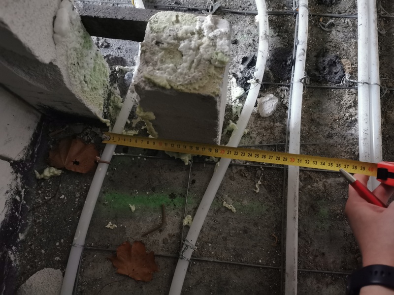

Hier komt een anhydriet dekvloer. In overleg met de leverancier van de taatsdeur hebben we de aannemer een blokje van 10x10cm laten zetten op de plek waar geen leidingen mogen komen. Dan zit je altijd goed. Dit dus:
Afbeeldingslocatie: https://tweakers.net/i/KM2y-wTfOK6efhA8Es-ju_TlQWo=/800x/filters:strip_icc():strip_exif()/f/image/xkjRp7aYTdc9QbmvhYc5kKeq.jpg?f=fotoalbum_large

Enige waar je op moet letten is dat dit zonder instructies alsnog fout kan gaan bij de aanleg van de dekvloer. Als zij hier niet van op de hoogte zijn, zie ik ze een stuk puin wel opruimen zonder na te denken (is in topic al paar keer voorbij gekomen).

En wat is dan het probleem, het gaat er toch om dat je veilig kunt boren?

Ik heb juist gevraagd om dat blokje weer weg te halen nu ik de positie van de leidingen heb vastgelegd. Het gaat er inderdaad om dat de boor niet door een leiding gaat.

Beste oplossing is gewoon de vloer openhakken met het vuistje en een kleine beitel, dan zie je snel genoeg waar de leiding loopt. (en hoeft echt niet groot te zijn: ik had een gaatje van 2 bij 2 cm en kon daar mooi 2 leidingen doorheen boren, zeker toen ik de waterleiding zag liggen, gewoon netjes ernaast prikken en je weet zeker dat je niets raakt). Kost wel effe tijd (half uurtje), maar een leiding raken kost meer tijd (en centjes)

Andere optie is om de vloer kletsnat te maken en de VV goed op te stoken en dan goed opletten.
Waar de leiding ligt, trekt deze als eerste droog.
  • Farmerwood
Of huur een warmtebeeldcamera voor een dagje. Dat scheelt het opdrogen van je vloer.
https://www.marktplaats.nl/q/warmtebeeldcamera/ Geeft een aantal mensen die er een verhuren voor een schappelijk bedrag.

Correct. My bad, dacht dat daar ook geen vloer moest komen :)
