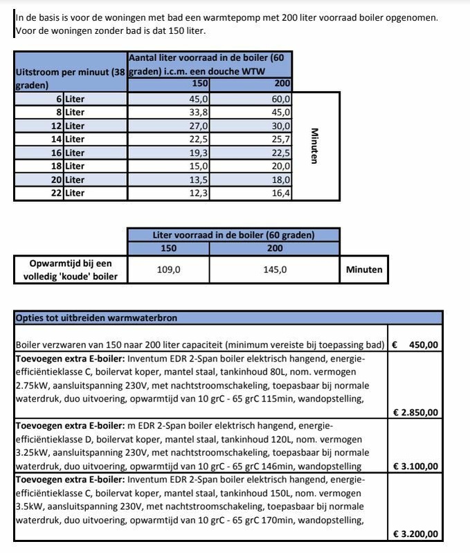

Kun je niet gewoon uitrekenen wat je nodig denkt te hebben dan? In ons project hebben we dit gekregen:
Afbeeldingslocatie: https://tweakers.net/i/BJVGIc472aKtqerMVsATjkT1JMs=/x800/filters:strip_icc():strip_exif()/f/image/gLrQYeZdn9ZhmV2f0mUgoQm7.jpg?f=fotoalbum_large

Als ik de tabel lees, gaan ze al uit van een WTW. Onze kopersbegeleiding wilt daar niet aan. Kon hoog of laag springen, maar wtw stond niet op het menu.

Source90
kevinvi schreef op dinsdag 1 juni 2021 @ 13:59:
150 is wel aan de krappe kant maar als je alleen of alleen met een partner bent kan het best wel uit als je niet te lang doucht.
En afhankelijk van de tijden dat je douche/bad gebruikt. Mijn partner douchet in de avond en ik in de ochtend. In de tussentijd is hij al lang weer opgewarmd.

@c-nan Naast alle staatjes en ervaringen van anderen: Hou er ook rekening mee hoe warm (of heet) je je douche en bad wil hebben. En natuurlijk de inhoud van het bad.
Ik ben alleen en heb een WP met boiler van 180 liter voor het douchen (regendouche) is dat geen enkel probleem ook als ik nóg langer blijf dan ik normaal al doe. Maar mijn bad is wat groter en heb ik graag lekker heet en dat is maar krap aan, maar dat kan ook aan de instellingen van de WP liggen. Daar ben ik nog mee aan het experimenteren.

c-nan schreef op dinsdag 1 juni 2021 @ 12:17:
Voor de mensen met een warmtepomp en boiler. Wat waren de opties en hoe groot hebben jullie de boiler genomen?
Bij ons is 150 liter standaard en optioneel te vergroten naar 200 liter tegen een meerprijs van 415,00.
Van vrienden hoor ik dat 150 te weinig is, van de makelaar dat 200 ruim voldoende moet zijn. Van iemand anders hoor ik weer "neem minimaal 300 liter".
Ik heb gekozen voor vergroten van 150 liter naar 200 liter voor een gezin van 5 personen.
We nemen geen bad en douchen nooit met 5 man achter elkaar maar verspreid (ochtend/avond, niet dagelijks). Dan moet 200 liter volstaan. Meerprijs was voor ons 550.Als we naar 270 liter zouden opschalen werd het ruim 1000 euro duurder.
Bouw moet bij ons nog starten, kan dus nog niet aangeven of de 200 liter echt volstaat.

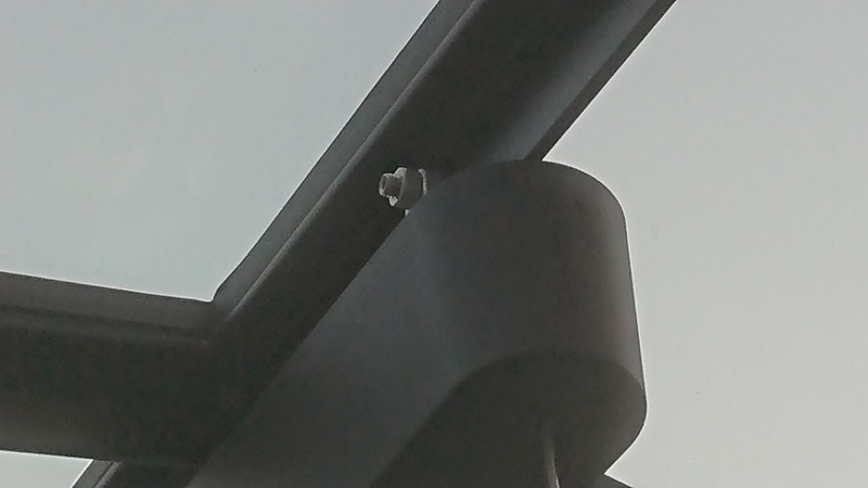

Ik heb geprobeerd de bevestiging in beeld te krijgen, maar op ruim 3,5 meter hoogte is dat nog niet zo makkelijk...
De lamp hangt dus met een schroef aan zoiets
Afbeeldingslocatie: https://tweakers.net/i/3g60-rdw1v1PU4ODMW0g8D26RJU=/x800/filters:strip_icc():strip_exif()/f/image/ZohFwSfeKmgbcSSzaQxDyuzE.jpg?f=fotoalbum_large
Afbeeldingslocatie: https://tweakers.net/i/I40YaE2dRPp3FKz_Xg0nFMd64Yg=/800x/filters:strip_icc():strip_exif()/f/image/nAWaCWM4HOGexcPgGwLWynDs.jpg?f=fotoalbum_large
Afbeeldingslocatie: https://tweakers.net/i/rCPTwEctsyjEw9BAkJ3TRCQxQzo=/800x/filters:strip_icc():strip_exif()/f/image/vcSlu46PWa3NUcC09X3ui5TB.jpg?f=fotoalbum_large
Ik dacht dat we een harp- of D-sluiting hadden gebruikt, maar het blijken C-profielklemmen te zijn, zoals op onderstaande foto. In plaats van het boutje zit er aan twee kanten een puntige bout ingeschroefd, met in totaal vier moeren per klem om het geheel goed vast te kunnen klemmen. In het andere schroefgat (rechts op de foto, maar bij ons dus onderaan) hangt de lamp met een boutje.
Afbeeldingslocatie: https://tweakers.net/i/rbmMcVe1DPn8CBUlTZyK7om-hkE=/full-fit-in/4920x3264/filters:max_bytes(3145728):no_upscale():strip_icc():fill(white):strip_exif()/f/image/DkjYT6fLmTH6VE2KWaWPvNoJ.jpg?f=user_large

Kiwi70 schreef op dinsdag 1 juni 2021 @ 21:58:
Heul gaaf! Dit zie je niet heel veel! En nog steeds jaloers op die lichtstraat :+

@Kiwi70 Deftige oplossing. Waar komt uiteindelijk je elektra vandaan. Van links/rechts en dan het plafond in en naar de schakelaar?
Weet niet of ik me aan iets dergelijks durf te wagen ;)
  • Kiwi70
  • Laatst online: 02-11 21:39
Hoe de kabel precies loopt weet niet. Hij loopt via het plafond het frame in, en komt precies in het midden van het frame (in de kruising van de metalen profielen) naar buiten.

bartpl1 schreef op dinsdag 1 juni 2021 @ 21:55:
Totdat er wel 5x achter gedoucht wordt en/of er vriendjes vriendinnetjes komen, en jij een koude douche hebt.
Wij hebben ook een gezin van 5, maar gekozen voor een 300ltr boiler. Wel iets duurder uiteraard, maar voor die 1000 euro zou ik zeker weten naar 270 gaan. Verspreid over je hypotheek is dat peanuts, maar ik zou me echt gaan ergeren als ik een paar keer per jaar een koude douche heb te pakken in de ochtend :') Maar dat is persoonlijk :P
  • dejeroen
  • Laatst online: 10:26
kepler schreef op dinsdag 1 juni 2021 @ 22:45:
Die 1000 euro, dat is over de looptijd van de hypotheek (360 maanden) wel 2,7 euro per maand, en dankzij inflatie voelt dat ook nog eens elk jaar als een kleiner bedrag.
Dat is natuurlijk een veel te hoog bedrag voor die zekerheid van comfort :+
Wij zijn zelf voor vergroting van 180 naar 300 gegaan voor een iets hoger bedrag zodat we nadat het bad is volgelopen, ook nog kunnen douchen.

Wolly schreef op dinsdag 1 juni 2021 @ 23:58:
Ik vraag mij af waar de cyclone rotator bovenin is gebleven, deze zorgt ervoor dat het water over de gehele pijp wordt verdeeld. Voorheen deed met dat ook wel met 45 graden bochtjes maar bij jou zie ik een 90 graden knie uit de muur komen.
Zit er we een EA afsluiter op de onderingang van de buis?
Zie https://www.technea.nl/wp...tw_Showersave_QB1-21C.pdf
Ja, lijkt er wel op:
Afbeeldingslocatie: https://tweakers.net/i/oB7KHkmNVtf6M0HpiTPXlvpeU2I=/x800/filters:strip_icc():strip_exif()/f/image/qR6f9UzPnFhhUofADog4IOcr.jpg?f=fotoalbum_large
