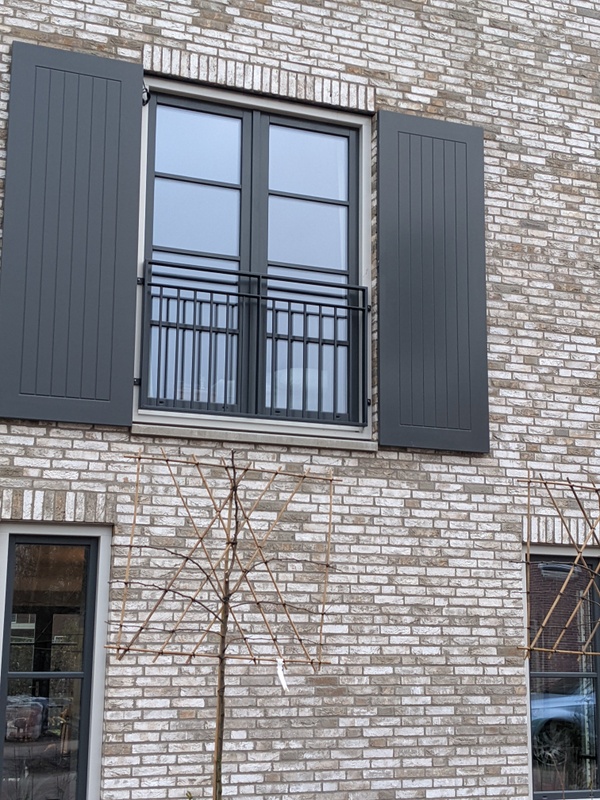

Kwam bij toeval uit op Squid raamfolie en eens een proef pakketje besteld om te kijken of het wat is voor op de overloop.
Moet toegeven dat ik echt positief verrast ben, is mooi spul en verschillende kleuren en kwaliteit.
Het is geen plastic, maar stof!
https://www.homedesignshops.nl/squid-raamfolie
Afbeeldingslocatie: https://tweakers.net/i/dXrNJLaoelFCvXKnISL69Bw_8lA=/x800/filters:strip_icc():strip_exif()/f/image/WQW9NWMCKCweMX0i1W8OinWg.jpg?f=fotoalbum_large

We zitten al tijden te dubben over een grote raampartij vol op het zuiden in een slaapkamer. We willen hier graag zonwering. Hier een foto:
Afbeeldingslocatie: https://tweakers.net/i/Lx2CVFFxGtpZsbJRODc9_jtwmpg=/x800/filters:strip_icc():strip_exif()/f/image/BsusA9VZMFOU2u59tJ5PX196.jpg?f=fotoalbum_large
Vanwege het doorvalhek is een screen in de dag vrij lastig, we moeten dat naar voren zetten met plaatjes die dan op de gevel gemonteerd worden.
Is het wat om dit screen in het kozijn te plaatsen IPV in de dag? Komt dat wel eens voor?

@nel!s gewoon de luiken dicht doen! :p

nel!s schreef op vrijdag 7 januari 2022 @ 17:10:
Eerste vraag die bij mij opkomt: Hoe wil je die cassette vast zetten?
Ik zou eens contact opnemen met z’n screen leverancier. Die hebben dit ongetwijfeld vaker mee gemaakt.
Die situatie had ik in mijn vorige woning ook. Het hek heb ik toen naar buiten gebracht en links en rechts in het metselwerk bevestigd. Hiertoe heb ik gaten geboord door het profiel aan de zijkant en de hoekjes waarmee het hek aan het kozijn zat afgeslepen. Tussen hek en metselwerk grijze pvc buis als opvulling. De geboorde en geslepen plekken behandeld met zink spray en gelakt. Het screen kon er toen precies achter langs.

hansgrave schreef op vrijdag 7 januari 2022 @ 19:51:
Ik zie het niet helemaal voor me wat je bedoelt, maar inderdaad heb ik een offerte van een bedrijf wat vier plaatjes op maat kan maken waardoor ik het hek achter de luiken vast kan maken in de bakstenen middels een chemisch anker. Maar dat is best aan de prijs, vandaar onderzoek naar andere opties.
@Ascension het zijn dus sierluiken, ik weet het, belachelijke situatie oOo Ik heb wel naar een rail gekeken, Henderson husky, waarmee je die luiken sluitend kan maken. Maar ik heb dat nog nooit gezien en eigenlijk liever een screen zodat je licht binnen kan laten.

nel!s schreef op vrijdag 7 januari 2022 @ 20:24:
Henderson husky is voor binnen en je deuren ‘hangen’ aan de rollen waarbij je aan de onderkant maar één simpel stom kunststof nokje hebt. 1 goeie windvlaag en woei, daar gaat je deur ;)
Kun je niet een geleider gebruiken met een extra lip? Dan kun je de geleider vastzetten op de muur en de geleider aan de voorkant mogelijk gelijk zetten met de luiken. Bak voor het screen komt dan op de muur boven het raam. Als voorbeeld van de mogelijk geleiders met lip, zie: https://directeenrolluik....e-types-screen-geleiders/. Ik dacht aan de ‘LHFT’ geleiders.

Jarod schreef op vrijdag 7 januari 2022 @ 20:53:
Ik denk dat dit net zou kunnen passen, maar het geheel zal er niet fraaier uit komen te zien.. zeker met die lichte steen en de sierluiken krijg ik daar een bepaald woonwagenkamp gevoel bij :>

nel!s schreef op vrijdag 7 januari 2022 @ 21:45:
Screenprofielen en de bak in de kleur van je sierluiken een optie? Het hoeft niet in het wit of crème ;-). Dan vallen ze wellicht minder op. Je zou eventueel dan de bak ook nog tussen de luiken kunnen laten vallen (bovenkant gelijk).
