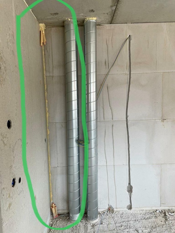

Bij het willen trekken van leidingen zijn wij tot de ontdekking gekomen dat één van de leidingen los is gekomen. Controledraad zit er nog in, bij de muur op de eerste hoor echter merkbaar dat er iets niet goed zit.
Afbeeldingslocatie: https://tweakers.net/i/cMTnB95DFmqoJMFQl4hgeDXPPKc=/x800/filters:strip_icc():strip_exif()/f/image/pX7eQz9iBbzNooErGJUvIEEu.jpg?f=fotoalbum_large
Waarschijnlijk flexbuis tussen de verdiepingen gebruikt. Als je een beetje met de controledraad of trekveer spreelt hoor je hem tegen de muur aan komen.
Is dit iets om bij de bouw aan te geven als gebrek, of "jammer joh, controledraad zit erin" en zelf muur openbreken?

Controledraad zit erdoorheen. Als ik de trekveer er doorheen trek, loopt hij daar vast en kan ik 30 meter trekveer naar boven duwen, hoor je tegen de wand aankomen. Uiteraard ook vanaf de andere kant geprobeerd, loop op hetzelfde stuk vast. Alle overige kabels overigens wel prima kunnen trekken.

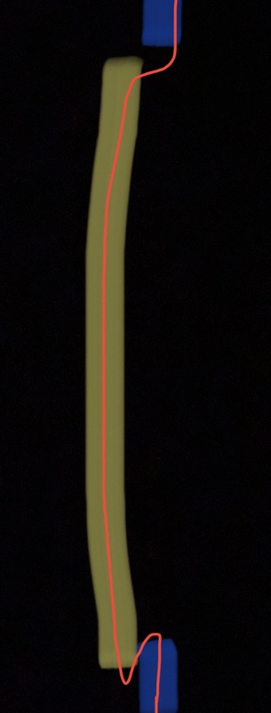

Ik denk dat het ongeveer zo zit, dan wel één van de beide zijdes nog vast:
Afbeeldingslocatie: https://tweakers.net/i/Suxey9eJdf2NfMNkHhG_KPdluJg=/x800/filters:strip_icc():strip_exif()/f/image/wS1xllqgaChB5SD4R1aXpIgl.jpg?f=fotoalbum_large
Waar blauw de vaste buis, geel flexbuis en rood controledraad is.
Uiteraard aanname, zou wel verklaren waarom ik 30 meter trekveer in die koof kan duwen.

Source90 schreef op zondag 2 januari 2022 @ 19:17:
Nee heb je, ja kun je krijgen...?

Source90 schreef op zondag 2 januari 2022 @ 19:34:
als je laatste optie de muur openbreken is, kun je nog als last-ditch effort aan de controledraad wat vastmaken en proberen te trekken. Niet ideaal.. maarja

Source90 schreef op zondag 2 januari 2022 @ 19:39:
Waarom zou je die koof zelf niet kunnen open maken?
Het gebruik van flex draad (als ze dat überhaupt hebben gebruikt) is toch geen bouwfout?
Ik zou proberen de kabel die je wil trekken vast te binden aan de controledraad, en hopen dat je hem er dan doorheen trekt.
Je kan het aangeven bij de bouw, maar zij zullen ook de koof open breken. Persoonlijk doe ik zoiets dan liever zelf, omdat ik weet dat ik netter en secuurder werk dan een bouwvakker. Ligt er wel aan hoe e.e.a. nu is afgewerkt :P
Kan je de koof niet gewoon losschroeven?
uiteraard behoord het gewoon te werken en goed te zijn. probleem is meer dat een aannemer hier doorgaans weken zoniet maanden over gaat doen om te fixen. En je het zelf in een paar uurtjes verdeeld over 2 dagen voor elkaar hebt. Soms is het wel jammer joh als het gaat om mislukte loze leidingen als er bv beton in is gekomen dan krijg je vaak gewoon je geld terug. Indien er een goede verstandhouding is met de uitvoerder zou ik het gewoon overleggen.
Ik zou er zelf 2 kleine luikjes in zagen van circa 15x15 (ik ga er van uit dat het Gibo is) 1 onder en 1 boven zodat je de trekveer kan sturen en de uitgekomen blokjes lijm je zo weer terug naderhand.
Of je hebt de tijd en wacht op de aannemer want het hoort goed te zijn naar mijn idee maar ik vermoed dat ze zullen zeggen dat je indien je de trekveer aan de controledraad had bevestigd dit nooit had kunnen gebeuren.

Bedoelde ook niet dat ik wilde gaan wachten op de bouwer. Vind het gewoonweg schandalig dat ik bijna €150 per loze leiding betaal en dit in de technische omschrijving lees:
"Lege buisleiding vanuit de meterkast [19mm] naar bovengenoemd vertrek, als op tekening aangegeven.
te gebruiken voor elektra of communicatie Lege leiding wordt voorzien van controledraad."
..maar in nagenoeg elk stuk onderbreking (zij het bocht, zij het van verdieping naar verdieping) 16mm flexbuis in de 19mm solide buis wordt gepropt. Enkel "vastgezet" met een inkeping door tang o.i.d.
Heb nu preventief de leidingen geprobeerd vast te tapen zodat hij er niet weer uit schiet. In maart komen ze de zonnepanelen plaatsen, dan zou er 5x draad doorheen moeten. Kan ik wel vergeten denk ik.
Vraag was meer of ik dit (openbreken doordat het zo opgeleverd wordt, om normaal te gebruiken) nog kan claimen, of dat dit als "normaal" wordt gezien? (doel dan op de kosten die ik betaald heb voor loze leiding, overig zit er sowieso niet in omdat ik het zelf heb hersteld, snap ik.).

@Source90 19mm is 19mm. Wat zij gedaan hebben klopt dus niet. Ik zou daar nog wel iets mee proberen richting aannemer.
  • bbbrumbrum
@Source90 kun je er nu niet gewoon star 19mm tussen zetten met sokken?
Deze methode is leuk voor de MK invoer, verder….
Edit1: Zijn het trouwens LF buizen? Anders kun je ze ook gewoon lijmen.
Edit2: is dat boorgat voor de VVW buizen ook niet een enorm geluidslek, alsook potentieel branddoorslagpunt? Beetje afhankelijk waar de koof is gesitueerd….
Wel mooi, 16mm flex voor 5x2.5mm2 maar die waterleidingen zitten als een worst op de gang. :+

Nu maar hopen dat mij niet verweten wordt dat ik zelf de muren open breek en de leidingen zo goed als mogelijk herstel (lees: kabels erdoor en dan pas dicht maken).
Gelijk alle leidingen maar een trekdraad doorheen gedaan, voordat hij dicht gaat.
De koof op de begane grond heeft nu hetzelfde euvel. Dit is enkel nog met een trekveer rustig erdoor (één man in de buis duwen en tweede persoon rustig controledraad eruit trekken). Ook in deze koof kunnen we nu 30 meter trekveer kwijt.
De bouwer is tot 10 januari afwezig, kan zelf niet zo lang wachten (vanwege muren) om te wachten waar zij mee komen..
Maar ruim 1350 betaald voor loze leidingen waar ik zelf nog dagen werk aan heb (buiten het trekken van draden) vind ik gewoon schofterig.

bbbrumbrum schreef op maandag 3 januari 2022 @ 14:16:
Ik heb nu bovenin een gat gemaakt, maar kom niet tot het punt waar de flex op de 19mm "sok" zit in het plafond (eigenlijk hoger dan het plafond). Zou ik het halve plafond/koof moeten slopen.
Nu maar alles open en eerst alle draden (die ik zelf doe) trekken.
De buis voor zonnepanelen ga ik het 16mm flex stuk uit halen. Wellicht een idee om 25mm flex over de 19mm vast te schuiven en dit vast te duct-tapen? 8)7
25mm flex kan ik wellicht nog over het tuutje dat uit het plafond steek "hengelen". Of het zal lukken is een tweede :')
En anders moeten ze maar via het dak naar de garage en door de mantelbuis naar de meterkast voor de zonnepanelen..

Source90 schreef op maandag 3 januari 2022 @ 13:55:
Maar dag vrij genomen en koof open gemaakt, is inderdaad blokken zoals D.deJong aangaf.
Donderdag komen ze al voor de muren, geen zin om dit open te gaan breken nadat alles afgewerkt is.
***members only***
19mm = 19mm 5x 2,5mm2 mag ook helemaal niet in 16mm dus je hebt er helemaal niets aan.. wat een klungels.
“It’s because that’s why”
  • Source90
  • Laatst online: 05:13
Source90
Maar dag vrij genomen en koof open gemaakt, is inderdaad blokken zoals @D.deJong aangaf.
***members only***
Afbeeldingslocatie: https://tweakers.net/i/fZn-hY_W6w_-xVbIVsPh-wx0zLo=/x800/filters:strip_icc():strip_exif()/f/image/x8Xpd8671eSDiRhFqoJTo4ZZ.jpg?f=fotoalbum_large
Voelde als de geboorte van een baby, daar is hij dan.
Alle drie de adertjes gezond en wel met een prachtige diameter van 2,5mm2.
Twee maal een koof gesloopt, diverse flexbuizen verwijderd en wat hang en spanwerk verricht, maar dan heb je ook wat(/ waar je voor betaald hebt).

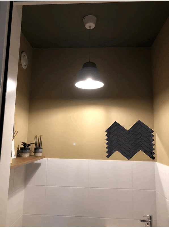

Woon er inmiddels al een tijdje maar bleef mij storen aan het spacwerk op het toilet, dus zelf voor stucadoor gespeeld en de muren en plafond glad gemaakt met Knauf Stucpasta, was verrassend goed te doen. Daarna voorzien van nieuw kleurtje en de sfeer in het toilet is meteen helemaal anders. Kleuren zijn Rijks Oker op de muur en Rijks Groen op het plafond van Sikkens. Moet nog een paar hoekjes bijstippen met verf, maar dat komt nog wel.
Ziet er netjes uit. Misschien nog wel even een mooiere spiegel ophangen om het af te maken. :+
Wat is er mis met mijn 7 euro Gamma spiegel :'( Moet tegenwoordig dan alles een zwart randje hebben?

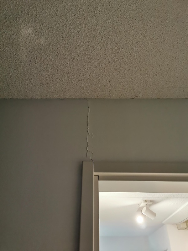

Zijn er hier users die de wanden in hun nieuwbouwhuis hebben laten stucen, en die nu scheuren hebben waarvan ze een foto willen delen?
Ik weet dat dit onderwerp hier vaak terug komt, en weet inmiddels de voor- en nadelen van de verschillende wandafwerkingsmethodes voor nieuwbouw, maar bovenstaande vraag ik me nog wel af.. Kan nog steeds geen keuze maken namelijk 😜

MemeMaster schreef op dinsdag 4 januari 2022 @ 20:29:
Ik stoor me ook aan het spacwerk op het toilet. Achteraf gezien best lelijk ik overweeg overheen te tegel als dat kan.
Tegel met lijm is al minimaal 10mm en dus gaan je tegels ‘uitsteken’ in vergelijking met de bestaande tegels.
Aanvulling: met de juiste primer kan je er prima overheen tegelen, zelfde geld voor gips :)

praliwi schreef op dinsdag 4 januari 2022 @ 20:34:
Als ik Google op ‘stucwerk scheuren’ krijg ik talloze voorbeelden..?
De scheuren in nieuwbouw zijn niet per definitie heel anders dan de scheuren in bestaande bouw.

Toppe schreef op dinsdag 4 januari 2022 @ 20:40:
Wij wonen nu sinds mei in onze nieuwbouwwoning en hebben alle muren van boven en beneden laten stucken. Tot op heden is er 1 scheurtje te voorschijn gekomen en dit kwam denk ik door het heien bij ons in de buurt. Zal morgen een foto maken. Vanaf 30 cm afstand dan zie je de scheur geen eens.

Scheuren in stucwerk ontstonden hier ook pas na 1,5-2jr. Dus dat er vanaf mei nog niets in zit, verbaast me weinig. Als het stucwerk goed is uitgevoerd, heb je er ook nauwelijks scheuren in. Hier zien we het alleen op het plafond, waar de V-naden lopen. En het valt normaal niet op, alleen als je er op let. Het zijn dunne scheurlijnen:
Afbeeldingslocatie: https://tweakers.net/i/B_wIpGBsoA3ee_J8uaJ3DkvCxzk=/x800/filters:strip_icc():strip_exif()/f/image/extp6Ag1qXhWfJr0znJdxaeo.jpg?f=fotoalbum_large
Op de dunpleister die we boven hebben zie je juist dikkere scheuren bij iedere overgang in het onderliggende materiaal. Concreter: bij ieder kozijn. Dit was ook pas na een jaar of 2-3 echt goed zichtbaar.
Afbeeldingslocatie: https://tweakers.net/i/QGvqMbZwULHgg1rxQsuvdaGMNrg=/x800/filters:strip_icc():strip_exif()/f/image/okhom9tg4RZ6eq45zBePEFax.jpg?f=fotoalbum_large
  • Toppe
  • Laatst online: 22:34
Toppe
Oké ✅
millerman_sf schreef op woensdag 5 januari 2022 @ 10:41:
Scheuren in je V naden zegt vooral iets over de kennis van je stukadoor, hij heeft niet het juiste product gebruikt.
Uiteindelijk is het gewoon een kwestie van gokken en hangt het van heel veel factoren af zoals hoeveelheid vocht, gebruikt product, ondergrond, temperatuur, etc.
