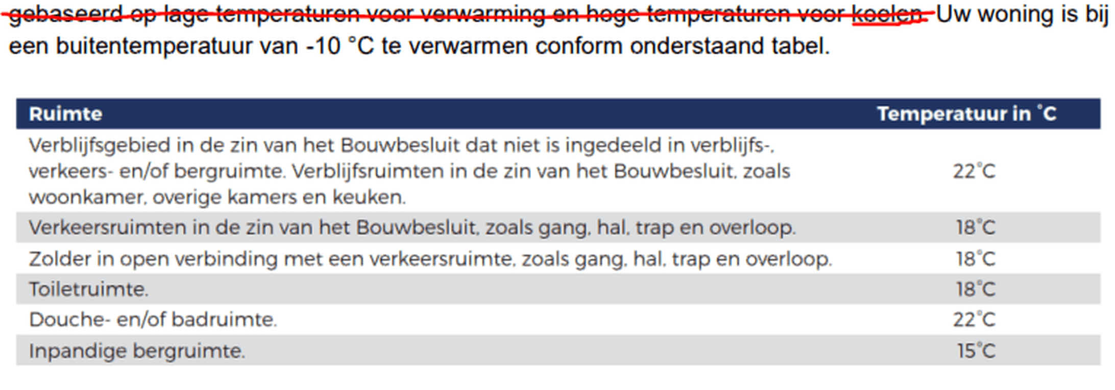

In onze technische documentatie hebben we de volgende verklaring:
Afbeeldingslocatie: https://tweakers.net/i/EHvr4o7if1XP-uIH1U6F8wXs6Vw=/full-fit-in/4000x4000/filters:no_upscale():fill(white):strip_exif()/f/image/ixvDbA6FwGAmE0dByFtWPAma.png?f=user_large
Hoe moet ik dit precies interpreteren? We hebben gevraagd of het mogelijk is om voor alle ruimtes minimaal 22 (ipv 18) te maken. De constructeur zei dat het mogelijk is, maar moet het controleren. Is het de moeite waard om zo'n verzoek te doen?
Ik denk dat het enige verschil zou zijn dat ze meer leidingen in de vloerverwarming zullen leggen. Dus technisch gezien is het geen "rocket science". Ik begrijp gewoon niet waarom ze niet overal minimaal 22 garanderen?
  • Greebs
  • Laatst online: 21:14
Greebs
inert
Wat valt er te interpreteren?
Waarom wil je in die specifieke ruimtes 22 graden kunnen halen bij een buitentemperatuur van -10 (wat ook nog eens sporadisch voorkomt tegenwoordig)?
Het is natuurlijk niet alleen een kwestie van meer leidingen.
  • JackBol
JackBol
Security is not an option!
raduf schreef op maandag 27 december 2021 @ 17:39:
Her is niet alleen meer leidingen, maar ook een grotere pomp en CV installatie. Er moet immers meer warm water gemaakt en rondgepompt worden.
De reden waarom ze het niet doen is omdat het niet hoeft van het bouwbesluit.
Een dikkere pomp kost zo’n 200€ extra, een grotere CV ongeveer 500€ extra. Doe dat x2 in aanneemland en reken op een meerwerk prijs van 2k.

  • bbbrumbrum
Ben maar blij, 22gr op de slaapkamers brrrrr the horror….
Wat voor ventilatiesysteem heb je?
Ligt er overal VVW? Meer leidingen doe je voor de efficiëntie van de WP, afgifte heb je altijd genoeg als je de Ta maar ver genoeg opschroeft… Totale toegevoegde energie word bepaald door het vermogen van de WP.
  • Krijgertje1979
  • Laatst online: 27-11 15:48
bbbrumbrum schreef op maandag 27 december 2021 @ 19:01:
Slaapkamer moet toch zoiezo naar 22 graden kunnen volgens bouwbesluit, al ben ik het er wel mee eens dat dat nogal overkill lijkt, heb in mijn huidige woning op slaapkamers nooit verwarming aan, behalve in de babykamer, toen de kids nog babies waren :)
Weet niet hoeveel tijd iemand op het toilet doorbrengt, maar 22 graden lijkt me ook niet echt nodig, net als op de overlopen en de hal.

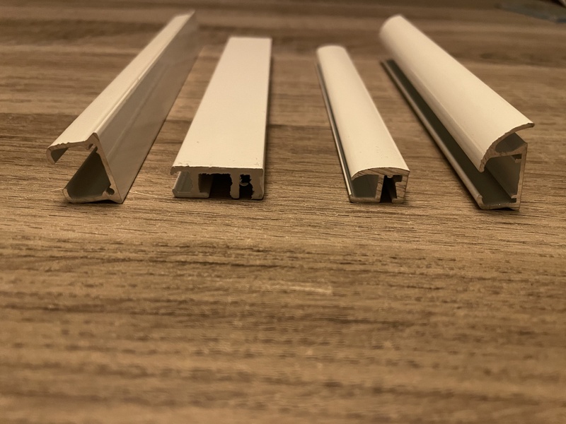

Beide proef stukjes rails binnen. De KS (links) en de G-Rails (rechts).
De G-Rails oogt mooier en heeft een strakkere afwerking tegen het plafond aan. Daarin tegen ‘hangt’ hij aan één kant waarbij de KS een meer traditionele U beugel heeft.
De G-Rail is ook een stuk compacter en eleganter om te zien maar goed, er hangt een gordijn voor.
De KS daarin tegen is gevoelsmatig een stuk steviger en kan meer hebben.
Hier twee fototjes
Ze hebben daar niemand met OCD werken: de stopper zit netjes in het midden en de geleider zelf niet.
Afbeeldingslocatie: https://tweakers.net/i/lAD77kxJn2Owc2F9acDQEUq7kFs=/800x/filters:strip_icc():strip_exif()/f/image/GuNtkYcMxbzAOVChB7CfvUB0.jpg?f=fotoalbum_large
Afbeeldingslocatie: https://tweakers.net/i/CSvk_4KxVEN_BvJ0LKivIYee_Fs=/800x/filters:strip_icc():strip_exif()/f/image/Qh288nNMEePYX3fQ7XAWNA2t.jpg?f=fotoalbum_large

Toppe schreef op dinsdag 28 december 2021 @ 17:29:
Hier twee fototjes
Heb je deze van mijn linkje?
Ik heb andere types liggen, kan ik ook wel een foto van maken?
  • Toppe
  • Laatst online: 22:34

Source90 schreef op dinsdag 28 december 2021 @ 17:51:
Ik zie inderdaad dat ze hem hier verkopen als de SF. Op de website waar ik het KS proefstuk heb besteld wordt bij verkoopt als G-Rail.
Maar ik ben wel even benieuwd naar jou foto’s :+

Toppe schreef op dinsdag 28 december 2021 @ 17:59:
Afbeeldingslocatie: https://tweakers.net/i/iWTl9V91ilLUHUdLLajyi75h7R0=/800x/filters:strip_icc():strip_exif()/f/image/i2S4G7bFhA2SMJy94dw0nd9S.jpg?f=fotoalbum_large
Afbeeldingslocatie: https://tweakers.net/i/sFsEHNkXo7aub9jXs6jmbCIAKlM=/x800/filters:strip_icc():strip_exif()/f/image/sessqSDVP66tXEErvrmFx9EC.jpg?f=fotoalbum_large
Afbeeldingslocatie: https://tweakers.net/i/D_33jd-JLFJixU18dgnIq8IvlIM=/800x/filters:strip_icc():strip_exif()/f/image/e3Bmhb4E2DKftAQNx1Kc7kOz.jpg?f=fotoalbum_large
  • Toppe
Toppe
Oké ✅
De linker is de KS, de derde van links de SF/G-Rail. Wat zijn die andere? De meest rechter is wel weer een mooiere uitvoering dan de KS.

Toppe schreef op dinsdag 28 december 2021 @ 18:56:
Je was me voor haha, was nog aan het zoeken wat ik besteld had :)
Van links naar rechts:
KS Rail van Forest
https://www.gordijnrailsk...dijnrails-van-forest.html
SF Hoge luxe alu
https://www.gordijnrailsk...ils-eindstop-eindkap.html
SF Luxe alu
https://www.gordijnrailsk...ium-gordijnrails-wit.html
DS rails Forest
https://www.gordijnrailsk...ils-van-forest-zwart.html

Mijn woning is ook opgeleverd, en midden januari komt er glasvlies op de muren :)
Vandaag wilde ik meten of mijn muren al droog genoeg zijn, of dat ik aan de haal moet met blowers/ontvochtigers. Zo'n meter gehaald die goede reviews kreeg op internet, en nu het mooie: Ik snap er met mijn zeer technisch beperkte kennis geen ene klap van 8)7
De meter geeft een restvochtigheid van 0,75% aan op de muur, maar ik vertrouw de tabel in het boekje totaal niet over wat droog/nat is, dit omdat beton blijkbaar ook nooit "nat" kan zijn...
Kan iemand hier kaas van maken?
Afbeeldingslocatie: https://tweakers.net/i/0fmOf2-YwR0ycS9XATZrENAkLYE=/x800/filters:strip_icc():strip_exif()/f/image/WWnzmiGwTtZtrj8ZnBHYbtMz.jpg?f=fotoalbum_large

Vraagje voor de mensen met vloerverwarming in de badkamer een elektrische radiator als bijverwarming. Hebben jullie de radiator echt nodig? Of staat het meestal uit? Bij ons hebben ze vanuit de bouw eentje geplaatst maar ik wil dit het liefst verwijderen zodat er plek is voor een breder badmeubel.
  • Deveon
MemeMaster schreef op donderdag 30 december 2021 @ 18:13:
Bij ons is de badkamer inpandig en zowel de interieur architect als badkamerleverancier gaven aan dat je ze niet nodig had (uniek dat ze het ergens eens over zijn :+), uiteraard wel met een aparte thermostaat in de badkamer voor de vloerverwarming. Uiteraard staat de aannemer alleen niet meer garant voor de warmte in de badkamer, maar in onze huidige woning van 2016 verwarmen we ook alleen beneden en de badkamer (geen aparte thermostaat en reguliere radiator).
  • SquareOne
  • Laatst online: 19:55
SquareOne
Wij hebben het stopcontact wel laten opleveren en radiator laten vervallen. Dan kunnen we de radiator altijd nog plaatsen mocht het nodig blijken.

Deveon schreef op donderdag 30 december 2021 @ 18:23:
Ik heb sowieso maar 1 thermostaat om de vloerverwarming in het hele huis te regelen. De vloerverwarming in de badkamer zal dus altijd aanstaan als de verwarming in de rest van het huis aan is. Het is gewoon hartstikke warm daar. En we hebben lage temperatuur verwarming waarvan het zuiniger is als je het op en constante temperatuur aan laat staan. Ik snap dan ook het nut van zo'n extra elektrische radiator niet. Maar ik woon nog niet in het huis, dus vandaar mijn vraag wat de ervaringen zijn van mensen die dezelfde opstelling hebben.

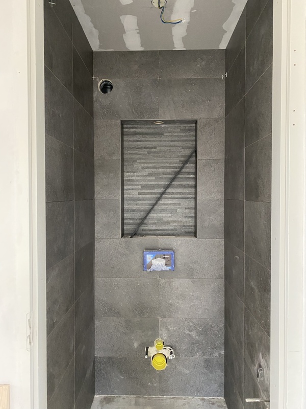

Ben ik blij dat ik in dat soort gevallen even een mailtje stuur naar de eigenaar van het sanitair bedrijf dat ik een aanpassing wil…
Vandaag nog even wezen kijken.
Members only:
kijkenAfbeeldingslocatie: https://tweakers.net/i/JFbguIwbWQcKUQlgn0uaVUfWlGg=/x800/filters:strip_icc():strip_exif()/f/image/OGJOm3HHIYqpB8xXVQGL3OJD.jpg?f=fotoalbum_large

  • ChUcKiE
  • Registratie: September 1999
  • Laatst online: 19:31
ChUcKiE
Dus........
Toppe schreef op donderdag 30 december 2021 @ 19:07:
***members only***
kijken[Afbeelding]
Lijkt veel op onze WC!
Afbeeldingslocatie: https://tweakers.net/i/EYrZjJ-5jXqDVsSL06222bvorEY=/x800/filters:strip_icc():strip_exif()/f/image/efcp1WMB7Vys7azyJbE00GXb.jpg?f=fotoalbum_large
