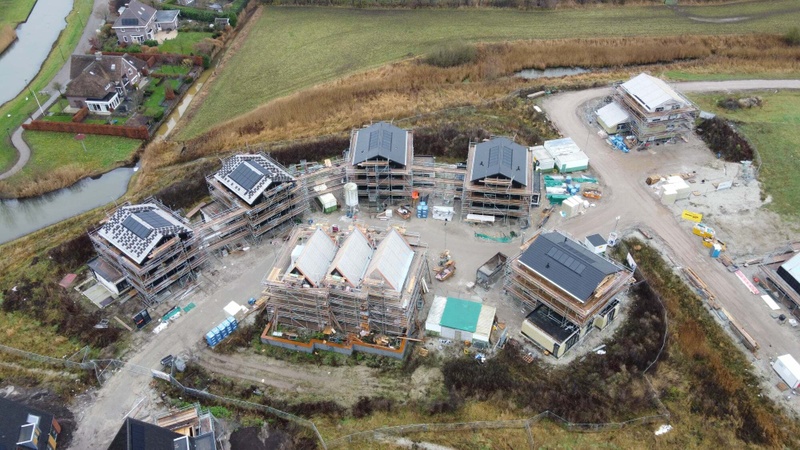

  • HvR1601
  • Registratie: September 2021
  • Laatst online: 19:47
Afbeeldingslocatie: https://tweakers.net/i/sNxqaL8j_UDopmRjv0JJ8kWGvss=/x800/filters:strip_icc():strip_exif()/f/image/l7WYSxlCbcCrsExZ3dhllrOX.jpg?f=fotoalbum_large
Bij ons gestart in mei 2021 en inmiddels zit het dak erop en metselwerk bijna gereed. Binnenwanden ook grotendeels geplaatst en na de vakantie worden de dekvloeren gesmeerd. Helaas geeft de bouwer aan geen specifiekere opleverdatum dan Q2 2022 aan te kunnen geven omdat onduidelijk is wanneer de zonnepanelen geleverd worden😕. Wel blij met de snelheid van bouwen en informatievoorziening

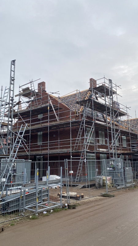

  • Stealth2000
  • Laatst online: 27-11 20:53
Ik moest het even terugzoeken... juni 2020 getekend. Ze zouden in oktober 2020 starten. Dat werd december 2020 qua grondwerk. Start van de woningen begon dan ook pas echt in januari 2021. Het idee was 10 maanden bouwen dus de verwachting was oktober 2021 gereed. Dat werd later bijgesteld naar december 2021, toen nog eens naar januari 2022 en inmiddels is de verwachting eind maart 2022. En alle informatie mbt dit alles moet je zelf halen. Communicatie is niet het sterke punt van onze bouwer.
Eerste keer voor ons wat betreft een huis bouwen, dus lessons learned zullen we maar zeggen.
Toch wordt ik wel blij als ik weer wat voortgang spot van de bouwplaats. Ik mag er niet op komen maar af en toe een drone erboven doe ik wel.
