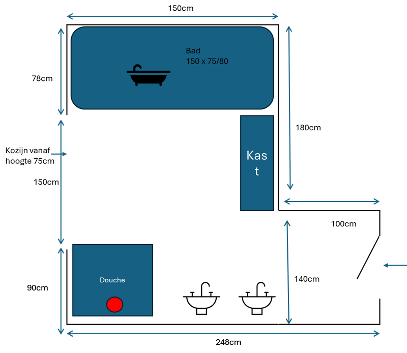

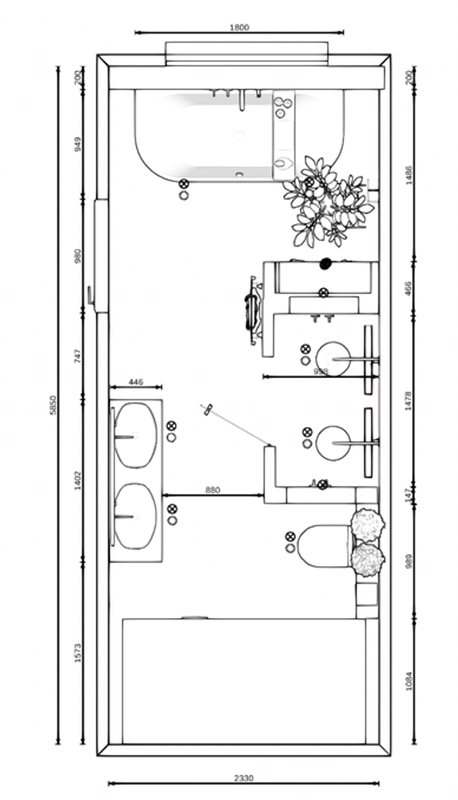

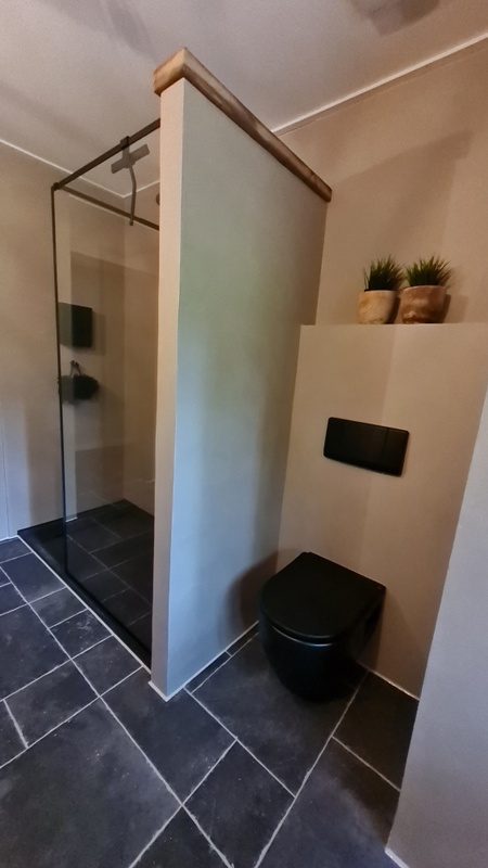

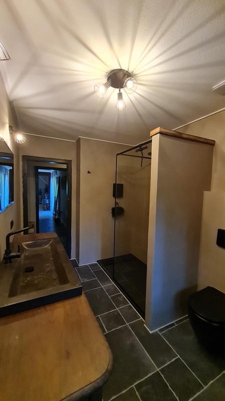

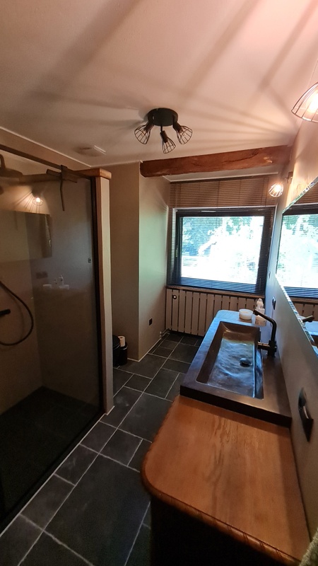

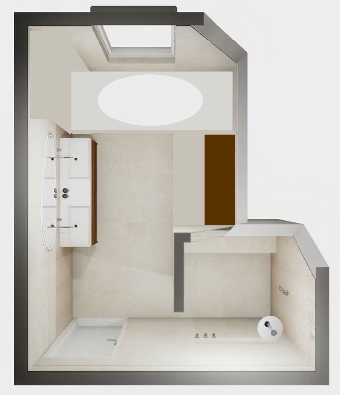

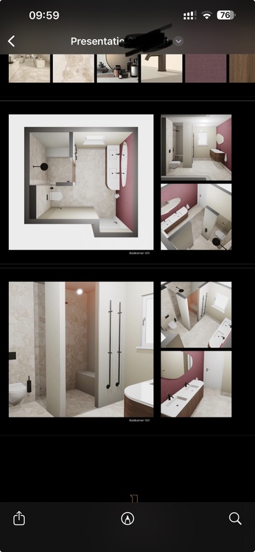

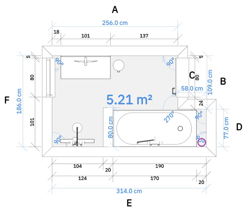

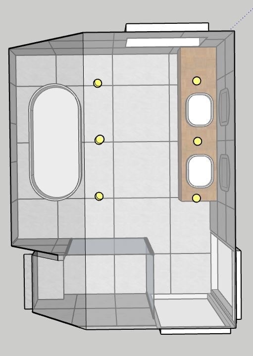

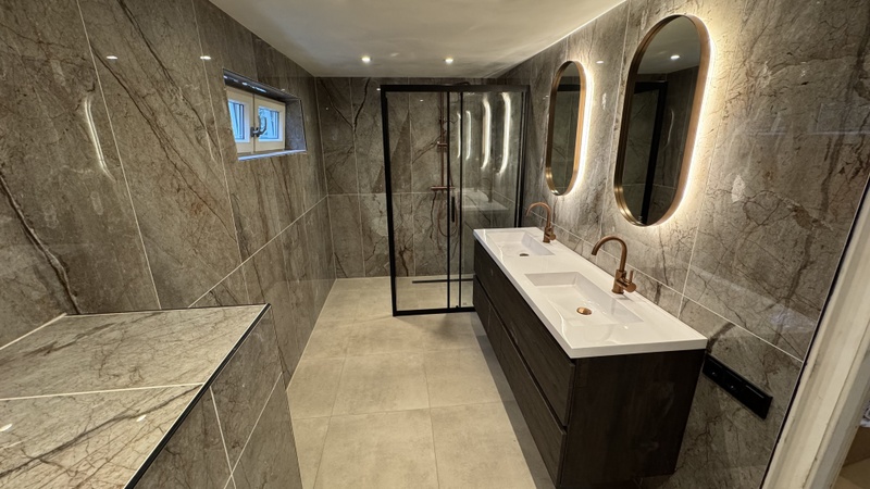

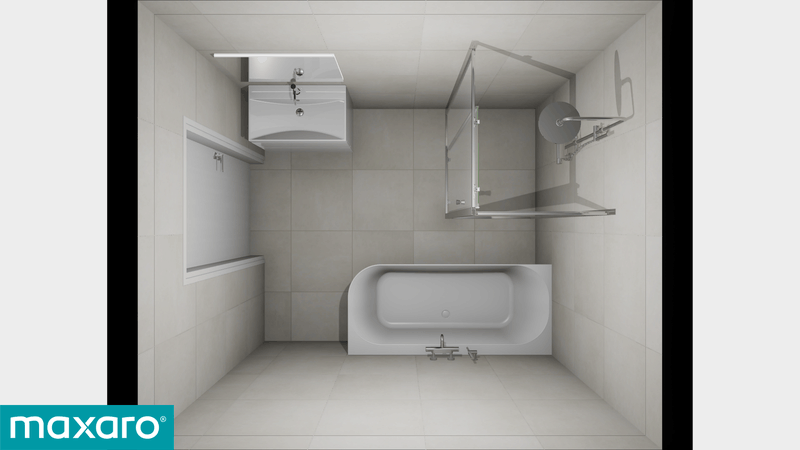

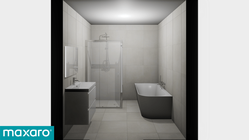

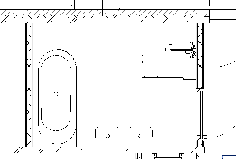

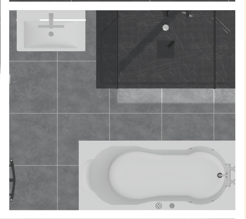

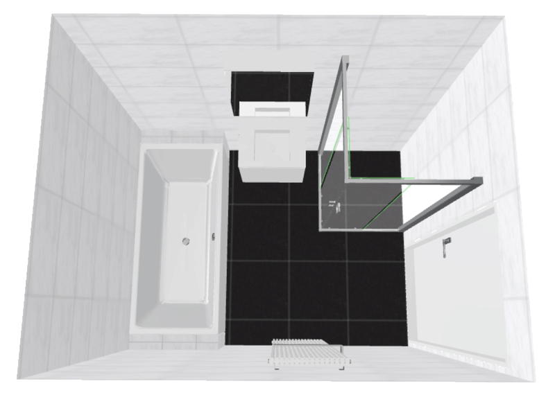

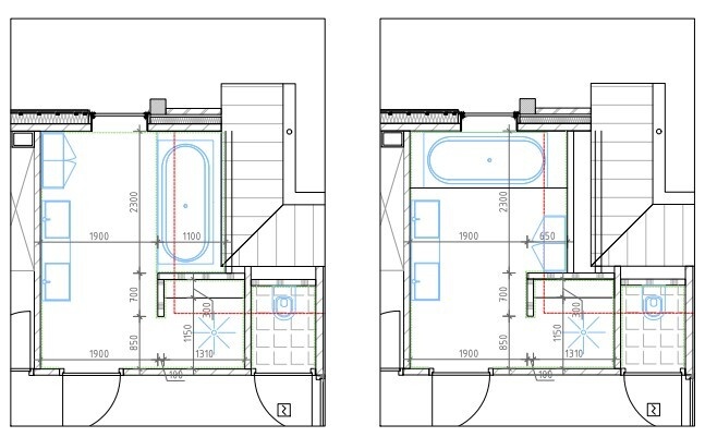

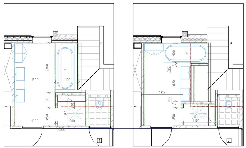

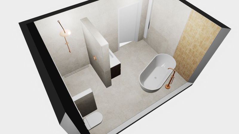

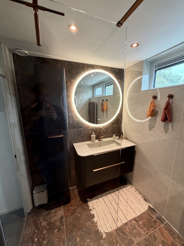

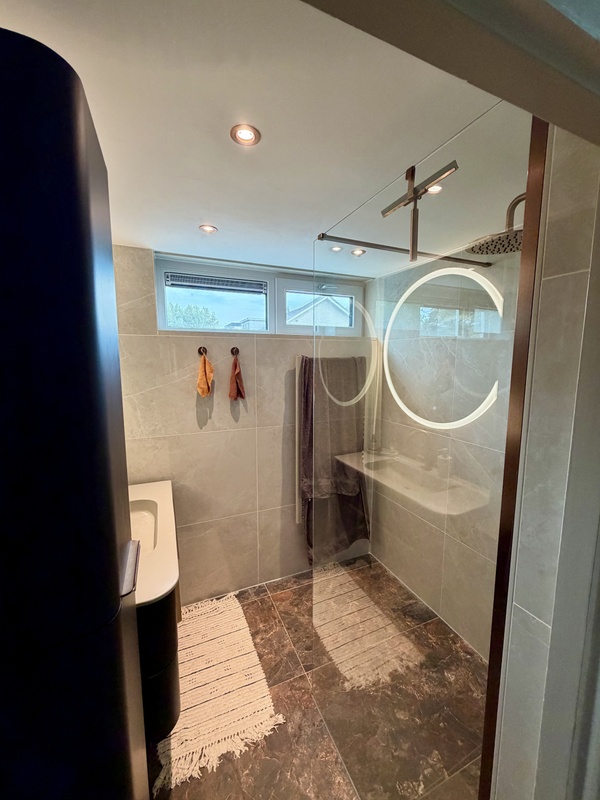

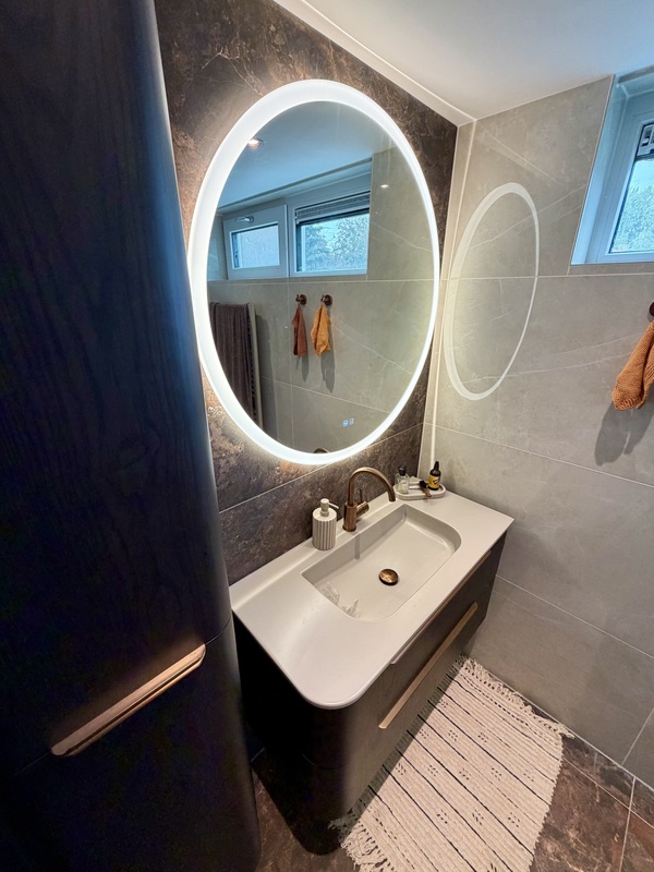

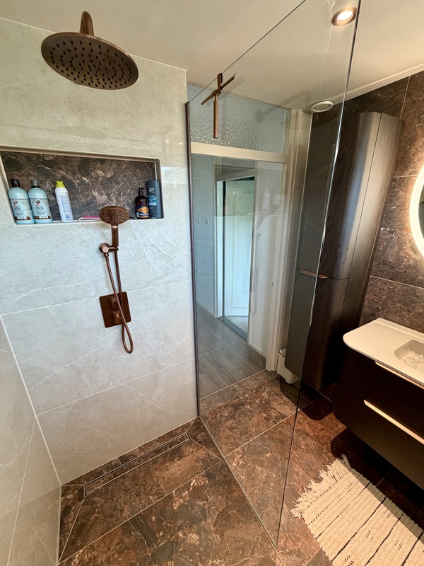

Hallo, hallo, al een keer wat advies gevraagd hier. Gaan nu hopelijk op korte termijn beginnen met de verbouwing van de eerste verdieping. We gaan de huidige badkamer verplaatsen naar de grote slaapkamer aan de achterzijde van het huis. De oude badkamer wordt bij de grote slaapkamer getrokken en gaat dienen als inloopkast.
Was best even puzzelen, ondanks de grote ruimte. Deel 'em toch even hier, ter inspiratie, wellicht laatste tips. Komt nog een ledstrip of spots in de nis op de achterwand. Verder elek radiator, cv gestuurde vloerverwarming met aparte thermostaat. Bad schuin is overigens bewuste keuze, hebben de ruimte en vinden dit er speelser uit zien dan weer strak in de hoek. We zijn blij met het ontwerp, enige waar ik nog wel wat mee zit is opbergruimte. Denk dat we uiteindelijk nog twee plankjes boven het bad doen (korte kant) en wellicht een krukje voor een paar handdoeken. Verder hebben qua voorraad meer dan voldoende ruimte op de eerste verdieping.
Afbeeldingslocatie: https://tweakers.net/i/11GLhiQQlyvdtI-vCvlaQuNgoLY=/800x/filters:strip_icc():strip_exif()/f/image/D0MXpoaWItr0ybkkAIJT8gnr.jpg?f=fotoalbum_large
Afbeeldingslocatie: https://tweakers.net/i/OqleajhPbYA0WvbPi_3Stkgn1Tk=/800x/filters:strip_icc():strip_exif()/f/image/zZAzHbk83u0K9cmwyKQQ6AoE.jpg?f=fotoalbum_large
Afbeeldingslocatie: https://tweakers.net/i/E6Xvb8wp_xv2EBNqMSsJR5_-ldQ=/800x/filters:strip_icc():strip_exif()/f/image/f3up4OUdyXVqITyVloS8pogv.jpg?f=fotoalbum_large
Afbeeldingslocatie: https://tweakers.net/i/VVkw9_7eSt7FUN8m0sjwkAbsUhE=/fit-in/4920x3264/filters:max_bytes(3145728):no_upscale():strip_icc():strip_exif()/f/image/DgfCNBK7O40O4tJcGz5nvJ8F.jpg?f=user_large

SavageBrother schreef op maandag 31 augustus 2026 @ 09:59:
Mooi!
Ik zou alleen die hoek met andere tegels bij het bad wat groter maken dat het bad helemaal in die hoek valt als het ware, de lijnen nu storen mij een beetje, en dat het bad niet in een hoek van 45 graden staat ook.
En ik vind zelf de gijstang onder de douchekop niet mooi, haalt voor mij het chique van een inbouwset een beetje weg. En als je een kraan neemt met 3 knoppen zodat je de handdouche en de hoofddouche tegelijk aan kan zetten en je zet die glijstang naar de zijmuur kan je samen douchen.

Makrolon schreef op maandag 31 augustus 2026 @ 10:04:
Ik snap deze opmerking wel. Want zo beredeneerden we destijds ook voor de badkamer in onze huidige woning. Hier hebben wij ook de glijstang los van de regendouche en de eerlijkheid gebiedt mij te zeggen dat ik daardoor de regendouche eigenlijk bijna nooit gebruik. Samen douchen doen we eigenlijk ook bijna nooit en dus hebben we er voor de nieuwe badkamer(s) in onze nieuwbouwwoning gekozen om ze wel boven elkaar te plaatsen.
Hoe dat gaat bevallen moet de tijd nog uitwijzen, maar ik ga er vanuit dat ik nu ook meer gebruik ga maken van de regendouche. De glijstang zit er overigens met name voor de vrouwen in ons huishouden, aangezien haren uitspoelen nog wel eens een dingetje is met regendouches.
Mocht je wel samen willen kunnen douchen, let er dan in ieder geval op dat de inbouwthermostaat het ook ondersteunt. De douches moeten namelijk gelijktijdig ingeschakeld kunnen worden. Bij sommige inbouwthermostaten is het of/of ipv en/of.

maussert schreef op maandag 31 augustus 2026 @ 13:27:
Klopt inderdaad, dan heb je een kraan met 3 knoppen nodig.
Wij hebben ze hier wel op 2 wanden zitten en dat bevalt goed!
Ik ben geen fan van het scheef plaatsen van het bad.. het ziet er een beetje onrustig uit. Maar dat is smaak, dus vooral lekker doen.
Wel vind ik het jammer dat je zo'n grote badkamer hebt, en dan geen dubbele wastafel neemt.
Wij hebben ook een badkamer van 3x4, maar een compleet andere inrichting. Punt is wel dat wij geen toilet erin hebben, want die kon gewoon in een eigen hokje. Ter inspiratie: ConQuestador in "Het Badkamer topic: verkopers, kwaliteit, prijs - Deel 1"

  • SavageBrother
  • Laatst online: 15:16
Dank voor de reacties! Geleider onder douchekop zal ik nog eens bekijken, vind het niet super storend maar is anders op te lossen inderdaad. Samen douchen vinden we niet echt belangrijk.
Tegels verder door laten lopen gaan we doen.
Bad scheef in hoek, gaan we nog eens bekijken als de boel er staat. Recht tegen muur vind ik niks omdat je dan zo op de pot zit te kijken.
Dubbele wastafel vinden we ook mooi, maar hebben we nu twee keer gehad en in de praktijk gebruiken we er maar eentje. Meubel is ook maar 120 volgens mij (meer ruimte hebben we denk ik niet ivm ruimte bad). Nu geeft het juist ook weer wat ruimte om eens wat neer te leggen en niet alle ruimte door kommen of wasbakken wordt opgeslokt.

SavageBrother schreef op maandag 31 augustus 2026 @ 18:24:
ik zou dat bad niet zo scheef doen omdat je daarmee rare hoekjes krijgt die nat worden en stoffig waar je moeilijk bijkomt. Ben wat dat betreft niet zo fan van vrijstaande baden. Half-vrijstaand in de hoek ook een optie? en dat je dan je wc-pot ziet.... tsja. Dat ding staat ook in je badkamer en is gewoon een keramieken wit ding toch? Natuurlijk vooral bouwen zoals jullie het willen hebben. hier met kleine kinderen zou dat vrijstaande bad er nooit op die manier komen omdat ik nu al weet dat er speelgoed en water tussen het bad en het schuine komen en pak dat er maar eens vandaan daarna.

  • SavageBrother
Fr33z schreef op woensdag 2 september 2026 @ 15:32:
We hebben ook lang getwijfeld en ergens zitten we nog wel een beetje te dubben er over. Dat strak tegen de muur praktischer is ben ik helemaal met je eens. Heb deze exacte opstelling ook in het echt kunnen zien en op zich is er prima achter het bad te raken met een Swiffer bijvoorbeeld. Het is puur omdat het er eens een keer wat speelser en minder rechttoe-rechtaan uitziet dat we hiervoor willen gaan. Installateur begon er gisteren ook nog over trouwens ;)

SavageBrother schreef op donderdag 3 september 2026 @ 08:32:
Ah, het helpt vast om het in het echt te zien ja. Ik kan me voorstellen dat het mogelijk prima is hoor en er zelfs wel leuk uit ziet. Maar ik zou dus zelf om die praktische redenen het niet doen. nog los van het kostenplaatje van zo'n vrijstaand bad + kraan, daar word ik ook snel verdrietig van :+ Maar jullie hebben er goed naar gekeken lijkt me dus als je het mooi vindt zeker doen.

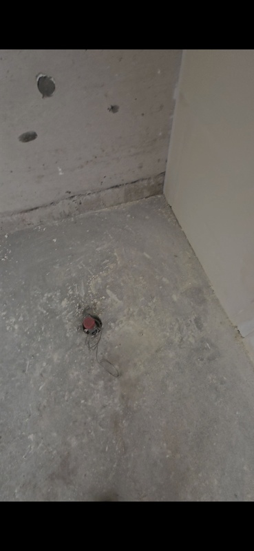

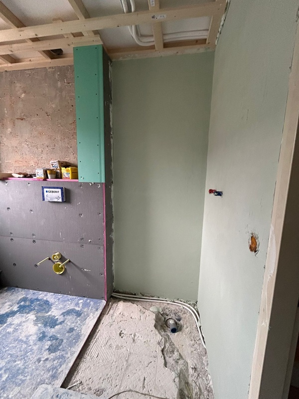

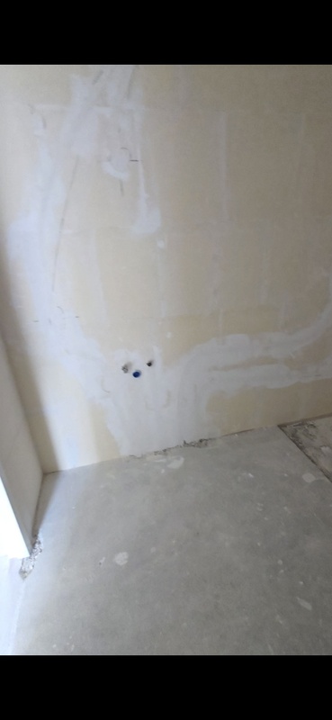

Andere vraag; er is foutief een lus vloerverwarming rondom afvoer gelegd. Nu kan de douchegoot niet in de vloer. Dus of boel openbreken en lus er uit, of extra dikke dekvloer en over vloerverwarming heen plaatsen, of een doucheputje ipv lange goot waar het mss nog wel ergens past, of... dit?:
https://www.geberit.nl/badkamerproducten/douches-en-baden/douches/douchewandgoot-en-douchevloerput/
Afbeeldingslocatie: https://www.geberit.nl/_next/image/?url=https%3A%2F%2Fwww.geberit.nl%2F_assetsmaster%2Fglobal-media%2Fpictures%2Fbadezimmersysteme%2Fduschen%2Fimg-geberit-bathroom-walldrain-2019-1600-900.jpg&w=3840&q=75
Is dat wat, een wandgoot? Zou in theorie het oplossen maar geen idee of het goed werkt.

Hertog_Martin schreef op donderdag 3 september 2026 @ 10:16:
Hoe dichter bij de muur, hoe beter de afwatering. Als je vloer mooi op afschot ligt is dit een hele mooie (en prijzige) optie.
  • Hertog_Martin
  • Laatst online: 15:31
Fanta schreef op donderdag 3 september 2026 @ 10:26:
Dekvloer moet nog dus afschot is te bepalen. Installatiebedrijf heeft de fout gemaakt met de vloerverwarming en mag niet ten kosten gaan van mooie badkamer voor ons. Denk dat de wandgoot goedkoper is om te vergoeden dan de hele boel verleggen.
Wel nog even kijken of het in de wand past waar al leidingen voor regendouche lopen. Maar het is dus wel iets wat niet alleen esthetisch is maar ook praktisch goed werkt?

Hertog_Martin schreef op donderdag 3 september 2026 @ 10:44:

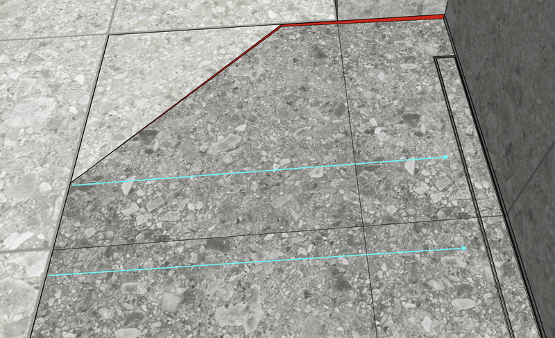

Zit vooral ook even met of het afschot wel goed lukt met 80x80 tegel in douche. Twijfelde ik sowieso al aan; in huidige badkamer hebben we kleine tegeltjes in douche voor grip en afschot. We hebben wel R10 tegels genomen nu voor grip, maar of afschot goed lukt is andere vraag. Zie dat de walldrain 50cm breed is dus dat wordt lastig vrees ik.
  • Makrolon
  • Registratie: September 2019
  • Laatst online: 10:18
Als de dekvloer nog moet kan die lus ook nog makkelijk verlegd worden toch?

Guido7619 schreef op donderdag 3 september 2026 @ 12:52:
Ik lees vaak geen vloerverwarming aan te leggen in het douchegedeelte.
Hier ligt het gewoon in het douchedeel. Echter rondom de afvoeren is een cm of 15 vrijgehouden.

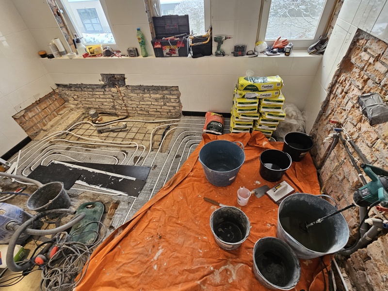

Afschot in de hele badkamer? Waarom dat dan? Sta je altijd scheef.
  • DonMetal
  • Laatst online: 15:33
_Arthur schreef op maandag 21 september 2026 @ 20:30:
Om op 1 plek een stuk naar beneden te kunnen moet je over het hele oppervlak wat omhoog. Alleen binnen de inloopdouche is afschot aanwezig.

  • DonMetal

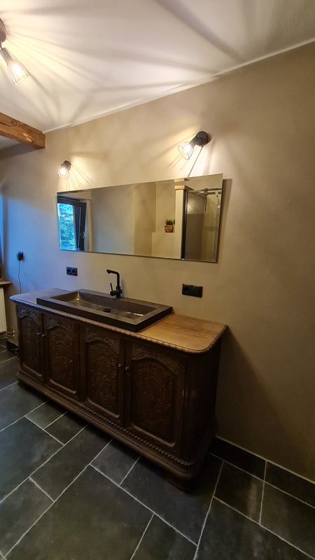

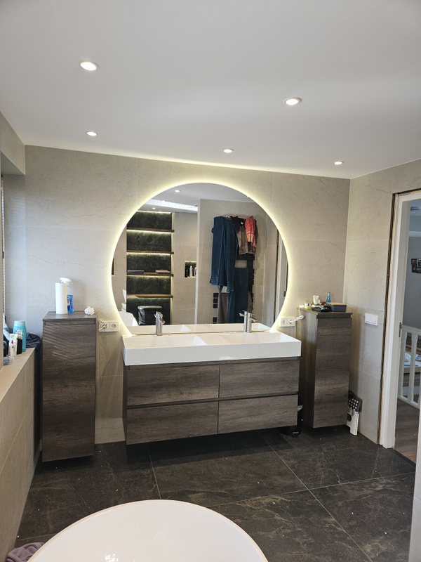

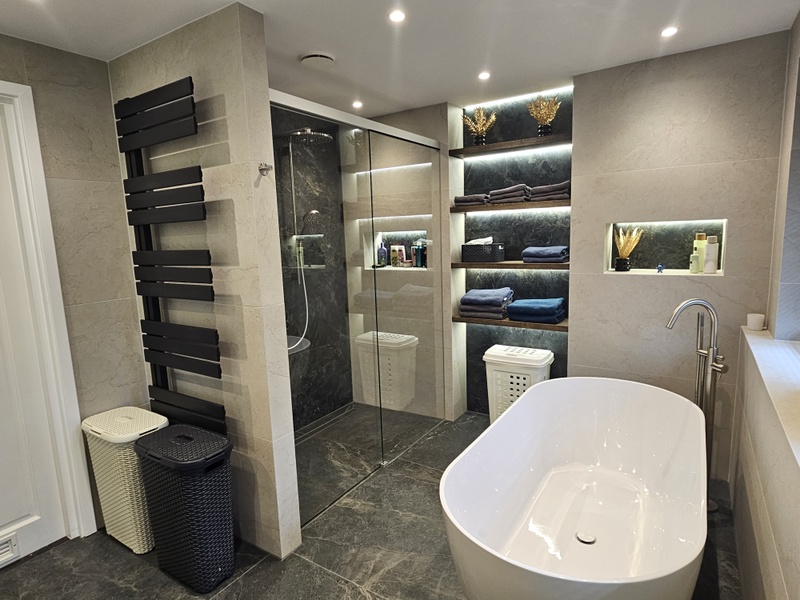

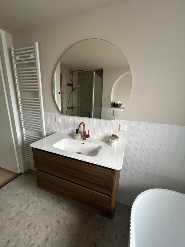

In een kleine 2 weken hebben ze de badkamer bij ons weer opgebouwd. Zelf sloopwerk + ventilatie gedaan. En het resultaat is echt strak afgewerkt (vinden we). Toch ergens een uitdaging om 2,00x1,80 enigszins ruimtelijk te laten voelen. Wij zijn er blij mee.
Afbeeldingslocatie: https://tweakers.net/i/9IzFgHb_8KTY3EFRwKYfjjGkLQA=/x800/filters:strip_icc():strip_exif()/f/image/L8EgO0OoZmbgSowiDgoWNn2v.jpg?f=fotoalbum_large
Afbeeldingslocatie: https://tweakers.net/i/x_i-Cbsd6rHVx8Bbra4dk9nlcIw=/x800/filters:strip_icc():strip_exif()/f/image/Bpsk3YFyKd7Tg1FgjV9NJo4D.jpg?f=fotoalbum_large
Afbeeldingslocatie: https://tweakers.net/i/Jr0ql8yiVPW2sFf14kDP4zCWJCs=/x800/filters:strip_icc():strip_exif()/f/image/wl2nTsmHHSLljF7WwL16gtdb.jpg?f=fotoalbum_large
Afbeeldingslocatie: https://tweakers.net/i/HPtI25e8EQRJm0vlz6re2bRtrHk=/x800/filters:strip_icc():strip_exif()/f/image/cxeNqmF66SlfQlieJ7oknowj.jpg?f=fotoalbum_large
Ruitje in het bovenlicht vervangen we nog. Boven her raam + het deurkozijn vergt nog een laag lak. Plafond kunnen we met een weekje schilderen als het stucwerk helemaal droog is.
Joejoe!

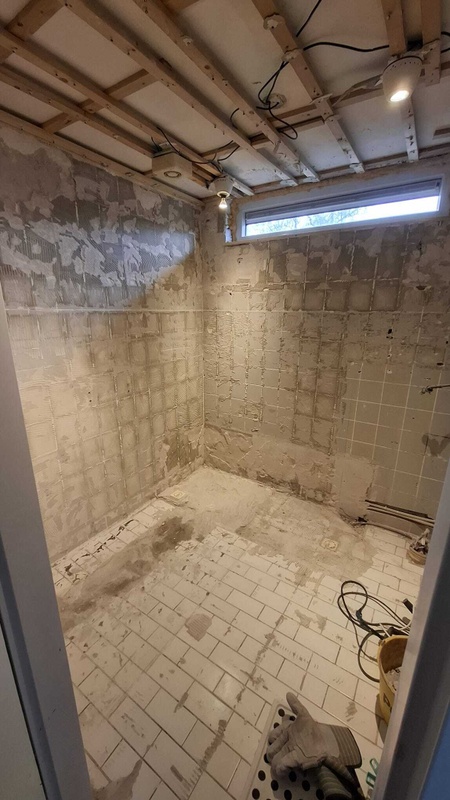

Inmiddels zijn we lekker begonnen, meeste sloopwerk zit er op, plafond is geraggeld en inbouwreservoir staat. Ben nog wel aan het zoeken naar geschikte spots. Ik zou dit graag koppelen aan m'n Hue hub. Op zich kan ik de slim spots wit en kleur van Hue pakken voor het plafond, maar €200,- voor 3 spots vind ik nogal gortig. Ook zoek ik dan alsnog andere spots voor in de nis, want de 90mm doorsnee van de Hue spots is te fors. Iemand een goed alternatief voor slimme spots? Hoeft geen kleur, maar verschillende tinten/warmte zou wel leuk zijn. Inbouwdiepte 40mm, diameter 60mm - 90mm bv.

DonMetal schreef op dinsdag 29 september 2026 @ 11:18:
Jullie badkamer is heel erg mooi
vooral met de glazen wand
Maar waar het om gaat is dat jullie heel erg tevreden zijn

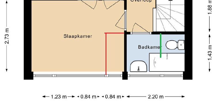

We willen op termijn de badkamer vervangen. Zeer waarschijnlijk moeten er redelijk wat leidingen anders en ook een doorgang maken naar de slaapkamer. Het liefst zou ik alles door 1 partij laten doen, zodat ze niet naar elkaar gaan wijzen. Ik twijfel of ik dan beter naar een badkamer boer kan gaan, of naar een aannemer? Iemand met ervaringen met iets dergelijks in omgeving Den Bosch?
Ziet er mooi uit!
Heb je ook een linkje van die spiegel?

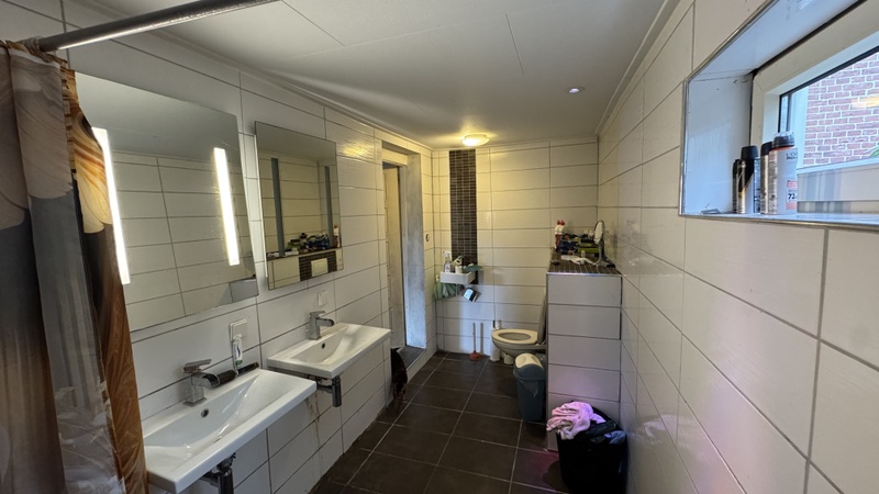

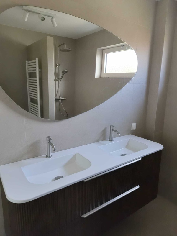

Onze badkamer was met 2m10 x 2.20 ook best een uitdaging. Kon eigenlijk alleen door alles op een andere plek te plaatsen(oude indeling was echt ruk) en dan kom je automatisch hoger uit qua installatie kosten.
Afbeeldingslocatie: https://tweakers.net/i/fNL2mV73D6MoHH9jIZi-IH9bWdk=/x800/filters:strip_icc():strip_exif()/f/image/y09P0a3bzvS6YNo7lSyRZohd.jpg?f=fotoalbum_large
Afbeeldingslocatie: https://tweakers.net/i/dzW5W4BFaSZ_aCJJ0WKCKqY697c=/x800/filters:strip_icc():strip_exif()/f/image/sjZHQeAFxnHln5EWihq8IY8B.jpg?f=fotoalbum_large
  • DonMetal
-Sander- schreef op zaterdag 10 oktober 2026 @ 20:00:
Ziet er mooi uit!
Dit is een Thebalux M01, verschillende aanbieders voor.
Chaoss schreef op zaterdag 10 oktober 2026 @ 20:06:
X2o?
Tenminste ik meen wat spullen te herkennen. Ben zelf (tot nu toe) erg tevreden over x2O de service is top en de kwaliteit lijkt in orde, het voelt iig degelijk aan. De badkamer zit er sinds mei in.
Nee Sanidirect. Hebben een stuk of 5 verschillende versies qua badkamermeubel met ronde hoek kunnen onderscheiden tussen de verschillende winkels. Optisch vonden we die van X2O het mooist, maar qua constructie ook t meest wiebelig (lades). Alleen hun duurdere lijn voelde beter, maar die was er alleen op dieptemaat 55cm, en dat was qua ruimte echt te gortig.
Joejoe!

Onze spiegel is 1m20 breed en ook electrisch verwarmd dat is om te voorkomen dat de spiegel niet beslaat maar daar komt zoveel warmte vanaf dat het ook meewerkt aan de opwarming van de badkamer.
Het infrarood paneel warmt maar beperkt de ruimte op daar voel je alleen wat van als je er ook onderstaat.
[ Voor 3% gewijzigd door Chaoss op 14-11-2026 14:32 ]
  • carefree7
  • Registratie: Augustus 2022
  • Laatst online: 12:37
Chaoss schreef op zaterdag 14 november 2026 @ 11:53:
Waarom geen vloerverwarming? Electrische vloerverwarming bv van Magnum is geen grote meerprijs. Onze badkamer was ook erg koud en wij hebben electrische vloerverwarming, een verwarmde spiegel en een infrarood paneel aan het plafond.
De vloerverwarming hebben we altijd op 18 staan zodat ze vloer niet heel erg afkoeld. Als we gaan douchen zetten we hem 21-22 graden. Dat kun je vanaf beneden doen via de app zodat de vloer ff kan opwarmen.
Onze spiegel is 1m20 ook electrisch verwarmd is om te voorkomen dat de spiegel niet beslaat maar daar komt zoveel warmte vanaf dat het ook meewerkt aan de opwarming van de badkamer.
Het infrarood paneel.warmt maar beperkt de ruimte op daar voel je alleen wat van als je er ondersraat.
Bedankt voor het delen!
De reden dat ik geen vloerverwarming heb, is dat het me de moeite niet waard lijkt om de vloer de hele dag warm te houden, enkel voor een paar douchebeurten van 5 à 10 minuten. Als je huis goed geïsoleerd is, is het natuurlijk een geweldige oplossing, maar in mijn woning vrees ik dat het behoorlijk kostbaar zou worden. Hoeveel verbruik je ongeveer om de temperatuur op 18°C ​​te houden?
Als je het opnieuw zou moeten doen, zou je dan weer voor zowel het infraroodpaneel als de verwarmde spiegel kiezen?
  • Chaoss
Chaoss
Moderator Spielerij
Professioneel boekemantsje
@carefree7 Hij heeft zo'n 6% van de tijd aangestaan (kun je in de app zien) dus dat is omgerekend zo'n 13kWh per maand dat zal zo'n 4 euro aan stroom zijn. Ik heb zonnepanelen dus daar zal grofweg nog een euro afgaan. Ik heb het er voor over :P
Ja ik zou zeker weer de spiegelverwarming en infrarood paneel nemen. Verwarmde spiegel is sowieso ideaal omdat deze niet beslaat. Het infrarood paneel is nu in de winter wel nodig voor erbij. Wij hebben dus geen gewone radiator in de badkamer.

Op aanraden van een vriend zijn we bij een badkamerspecialist geweest om een ontwerp voor een nieuwe badkamer te laten maken. Het resultaat is al een heel eind in de goede richting, maar het klopt nog niet helemaal. Tijdens een vervolgafspraak kwamen we niet veel verder; uiteindelijk spar je vooral met een verkoopmedewerker en niet met een interieurontwerper.
Ik overweeg daarom om nog bij één of twee andere badkamerzaken langs te gaan, om te ontdekken of zij met andere ideeën of een slimmer ontwerp komen. Hoewel ik het de eerste partij gun, wil ik niet te snel akkoord gaan met een ontwerp waarvan de details in mijn ogen beter kunnen. Echter wil ik ook niet onnodig de tijd van andere badkamerzaken verspillen als mijn intentie niet direct is om daar te kopen.
Misschien denk ik er te moeilijk over, maar het is geen pakje boter wat je koopt en achteraf iets aanpassen is lastig. Hebben jullie meerdere ontwerpen laten maken, of een interieurontwerper ingeschakeld?

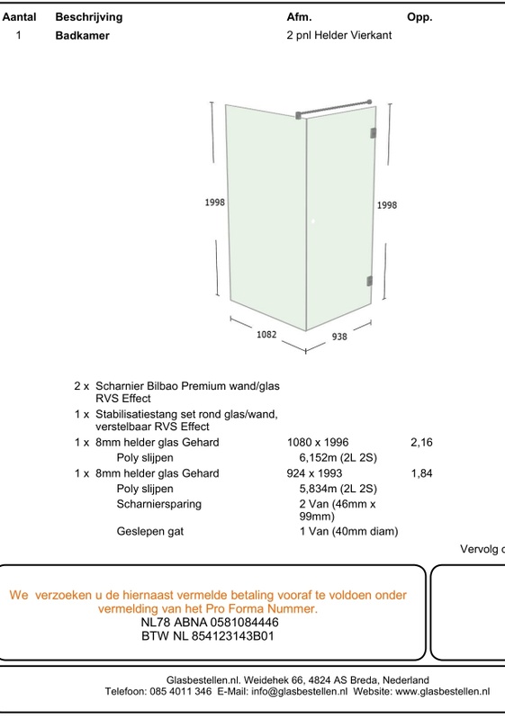

  • Draakje5
  • Laatst online: 19:10
Iemand een idee wat dit voor douchwand en stang is?
Bij vd Valk gezien. Op internet en chatgpt helaas niks gevonden.
Afbeeldingslocatie: https://tweakers.net/i/P3BnHVwIqRbDOxSERitVAKDqQfc=/x800/filters:strip_icc():strip_exif()/f/image/My3QeQnNyfPru09ziEMx2eIi.jpg?f=fotoalbum_large
  • emot
  • Registratie: Januari 2019
  • Laatst online: 16:19
carefree7 schreef op zaterdag 14 november 2026 @ 14:35:
Hier wil ik wel even op inhaken; als je goede afzuiging op je badkamer hebt (wat zeer aan te raden is) is spiegelverwarming overbodig. Wij hebben twee mooie spiegels inclusief verwarming en verlichting hangen, maar het staat ondanks een hete doucher in huis, allebei nooit aan.
Wat betreft de verlichting: ik vind verlichting achter een spiegel zelf al waardeloos, maar deze moet je ook nog eens 3x klikken om hem op de juiste lichtkleur te zetten en weer uit te zetten (3 standen met verschillende lichtkleuren). Het is vooral een kermis met die lampen aan. Maar goed dat krijg je als je online besteld..
Hier komt de volgende keer dus weer gewoon een losse glasplaat voor een paar tientjes.
  • pman63
  • Laatst online: 16:24
Draakje5 schreef op zaterdag 14 november 2026 @ 21:07:
Als je de hotelketen bedoeld kun je het ze denk ik gewoon vragen.
  • ConQuestador
  • Laatst online: 15:24
Grohe grohtherm met smartcontrol (de regendouche is in zowel variant vanuit de muur als vanuit plafond te krijgen)
Verkeerd gelezen
[ Voor 10% gewijzigd door ConQuestador op 16-11-2026 08:47 ]
Panasonic 12J T-CAP | Atlantic Explorer 270L | 4 x MHI SRK24ZS-WF + SRF35ZS-W | 12.000 Wp Enphase | Home Assistant, Heishamon, Mhi-ctrl | Alfa Romeo Giulia Veloce
  • Fanta
  • Laatst online: 18:51
Fanta
FordPerformance™️
ConQuestador schreef op maandag 16 november 2026 @ 08:42:
Hij vraagt om de douchewand en stang.. ;)
Ik vermoed dat het geen bekend merk is, maar een combinatie van een glasboer en een leverancier van de stangenconstructie.
