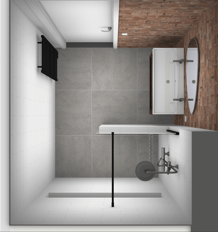

Douche is 1670x850
Afbeeldingslocatie: https://tweakers.net/i/xmP8X8fWHe1yua29lIse8CL6Ftw=/x800/filters:strip_exif()/f/image/vN98XnMmjvCFsD8Q6w73tt5g.png?f=fotoalbum_large
En het wordt geplaatst. Dus als het goed is hoeven er geen strips te komen, dat zou afdoen aan het ontwerp.
Hoe het exact op/in de vloer wordt geplaatst kan ik niet in detail zien op de tekening. Maar gezien het inmeten en plaatsing gebeurt nadat de badkamer bijna geheel klaar is, zal dat op de vloertegels worden.
Scharnieren en houders van de wand zijn hetzelfde getekend.
Zijn deze scharnieren als ik het goed zie: https://glasmaatje.nl/gla...nier-santos-glas-wand-90/
Een glashouder in dezelfde serie kan ik niet zo 123 vinden.

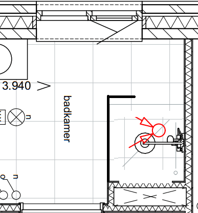

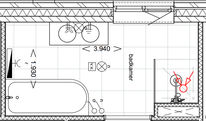

In een nieuwbouwhuis in aanleg tref ik op meerdere plekken de warm- en waterleidingen over elkaar, terwijl een aantal kruisingen eenvoudig lijken te voorkomen zoals te zien op de foto's.
Kan ik de bouwer hierop aanspreken zonder het risico te lopen dat hij mij als een zeikerd ziet en meer "half werk" gaat doen? En wat zeggen de regels en "etiketten" in dit soort situaties?
Het betreft de warm- en koudwaterleidingen voor twee badkamers (wasbak / douche / bad). Bedankt en klus ze!

Ja ik vind dat wel slordig.
Is dit in Nederland?
Komt hier beton of een dekvloer overheen?
Welk merk staat op de leiding/T-stukken?

ik zou mij eerder zorgen maken over die kunststof koppelingen die straks in de dekvloer komen.

Hoi allemaal, ik ben gisteren bij de showroom geweest om de badkamer samen te stellen via de aannemer. We zijn uiteindelijk op dit ontwerp uitgekomen (zie 2 bijgevoegde afbeeldingen). Bij de douche komt later nog een schuifdeur over de hele breedte.
Nu loop ik alleen nog tegen de verlichting aan, met name de positie van het plafondlichtpunt en wand lichtpunt. Ik twijfel nog over de beste manier om de badkamer goed en praktisch te verlichten.
Mijn vragen:
  • Waar kan ik het plafond lichtpunt goed positioneren voor basis verlichting?
  • En wat is hier verstandig bij de spiegel: ingebouwde LED in de spiegel, wandlampen naast de spiegel, of een spot boven de spiegel? Of is een combinatie hiervan het beste?
Ben benieuwd naar jullie ervaringen en tips!

Montu schreef op vrijdag 22 mei 2026 @ 22:06:
Ik zou twee spots plaatsen, recht achter elkaar in de lengte richting van de badkamer en dan de eerste in lijn met de wasbak en de tweede in het douche gedeelte op gelijke afstand van de muur.
De vrouw hier in huis had haar zinnen gezet op een spiegel met direct en indirect licht erin zodat ze de makeup goed kan doen. Is ze erg blij mee, ik gebruik zelf alleen de spots.
In de tekening zie ik 70cm diepte voor het douche gedeelte en daar moet de schuifwand dan nog in geplaatst worden, dan blijft er iets van 65cm over en zit de kraan ook nog in dat stuk... Weet natuurlijk niet hoe groot jullie zijn maar ik zou dat zelf echt te klein ervaren. De kraan verplaatsen naar op de wand waar de wastafel ook zit zou al meer ruimte opleveren.

Verduveltje schreef op zaterdag 23 mei 2026 @ 08:35:
Lijkt me een goed plan van die spots. Als je alleen de spots gebruikt, sta je dan alleen niet in je eigen schaduw als je voor de spiegel staat, waardoor je gezicht niet goed verlicht wordt? Of hoe hebben jullie dit aangepakt?
Ik ben het ermee eens dat het een kleine doucheruimte is. Ik heb het in de showroom echter kunnen proberen, en het is voor mij nog wel te doen. Ook aan gedacht om de kraan aan de korte wand te plaatsen, maar ik bedacht me dat als je aan het douchen bent je vaak toch recht tegenover de kraan staat, niet zijwaarts. En dan voelt die 65cm toch wel krap.

Willen jullie eens meedenken? Bijgaand een plattegrond van onze badkamer.
Plek voor wastafel, tolet en doucheaansluiting staan vast. In de hoek waar de douche komt komt aan de zijwand een verticale koof voor de MV-leiding. De koof is zo'n 25 bij 25 cm breed. De afstand van de achterwand van de douche tot de koof is zo'n 35 cm.
Hie verwerken we de koof in het ontwerp? We zijn bij twee badkamerzaken geweest, maar die kwamen niet verder dan de koof verwerken in een wand van ca 90-100 cm met daarin eventueel een nisje voor badspullen. Dat neemt wel veel ruimte weg, namelijk 25 bij 100 cm van vloer tot plafond. Ze konden het ook niet mooi visualiseren. Ik heb er zelf maar een plaatje bij gezocht dat me op zich wel mooi lijkt. Deze is gedaan in combinatie met nog een extra wand tussen douche en toilet, dat neemt wel weer extra ruimte in.
Een idee zou ook kunnen zijn om dat tussenmuur dan te vervangen door een glazen wand. Hebben jullie ideeën of mooie voorbeelden? De koof is helaas een gegeven.
Afbeeldingslocatie: https://i.postimg.cc/7G0gyxQs/Badkamer-plattegrond.jpg Afbeeldingslocatie: https://i.postimg.cc/vgfWdQS0/Badkamer-voorstel-aannemer.jpg Afbeeldingslocatie: https://i.postimg.cc/BLHxGqwh/Badkamer-plattegrond-3D.jpg<Afbeeldingslocatie: https://i.postimg.cc/hhJ9n1Nq/Douche-met-koof-in-plafondhoge-wand.jpg

Lijkt mij een prima plan. Je dikt de wand op, nisje erin voor je spulletjes en de douchekop aan de muur waar ook de toilet op zit. De badkamer is er groot genoeg voor en kan dat prima hebben.

Volgens mij moet qua ruimte ook wel kunnen hoor. Er komt geen bad en in wasrafelkast van bijv een meter breed kun je aardig wat kwijt. Nog een wasmand en een rek voor handdoeken enzo kunnen er nog bij

Als je de koof niet kunt wegwerken, kun je er beter een eyecatcher van maken.
Je zou van de koof een wandje kunnen maken met twee ondiepe nissen erin van boven tot onder. Daar kun je verlichting in wegwerken, spiegels voor reflectie, gekleurd verlicht glas, fotoglas, hoogglans designtegels, net welke uitstraling je wilt hebben in je badkamer. Sunshower kan ook ;-)
Van bovenaf ziet het er zo uit (links). Rechts het vooraanzicht van je wandje met koof en lange nissen. Als je met glazen douchewanden werkt, zie dit vanuit bijna je hele badkamer en je kunt accenten natuurlijk elders laten terugkomen.
Afbeeldingslocatie: https://tweakers.net/i/HPwlski2V3xtkrKgvzfVvXTRoSg=/232x232/filters:strip_icc():strip_exif()/f/image/lz6FY4HWueDnLcYBSFoN0Qbk.jpg?f=fotoalbum_tileAfbeeldingslocatie: https://tweakers.net/i/6g8nWAHrdxxf0VZNBga9EVmdSug=/232x232/filters:strip_icc():strip_exif()/f/image/xRGxGhXfTu2apmejX0v0zdEP.jpg?f=fotoalbum_tile

Wat creatief! Dank je wek, ik zal dit eens verder uitwerken.
  • Eva-Luna74
  • Registratie: Januari 2026
  • Laatst online: 17:05
Dank, je Denk dat we inderdaad moeten gaan werken met nissen.

Hier mogelijk wat advies en tips inwinnen voor onze nieuwe (projectbouw) badkamer :)
Afbeeldingslocatie: https://tweakers.net/i/uOAdB0HoRMr4hevDopngeXIHQik=/fit-in/4000x4000/filters:no_upscale():strip_exif()/f/image/ykuiiiFZp4RlQ1KdxzSPGoGX.png?f=user_large
Standaard is de badkamer al best wel compleet met 60x60 tegels met kleurkeuze, 120cm badmeubel met twee kranen, 25cm regendouche, douchedrain en een back2wall hoekbad.
Sanitair is white label van groothandel Salano, wat na research precies dezelfde kranen blijken te zijn als Wolfsburg van Q1Sanitair.
Zelfde gaat op voor bad, toilet, badmeubel, deze worden ook allemaal onder eigen label bij Q1 Sanitair verkocht. Zo is het badmeubel Elena Esta, wat best een prima meubel is zo te lezen hier. We zijn al bij Q1 Sanitair geweest en de kranen voelen vrij degelijk aan. Ik kan op Internet vooralsnog weinig slechte ervaringen vinden, maar realiseer me dat het geen grohe, brauer etc. is.
Van de andere kant: 8 jaar geleden kozen we op advies van onze loodgieter voor Hotbath kranen voor veel geld en die kwaliteit is / bleek dramatisch.
We hebben garantie dus neigen om het standaardpakket af te nemen. We kunnen zelfs nog uit alle kleuren kiezen voor alle kranen en bijv. ook het profiel van de douchewand. Neigen nu naar een lichte tegel met de koperen kleuren. We upgraden dan het badmeubel naar 140cm en willen wellicht een accentkleur op een wand.
Nog recente ervaringen hier met Q1Sanitair op het gebied van kranen, spiegels, douchewanden? Tot nu toe lees ik in dit topic weinig (negatieve) praktijkervaring.
Dan nog benieuwd of we nog goede tips kunnen krijgen over de indeling. Het is best een ruimte badkamer maar door de geringe diepte (193cm excl tegelwerk) en het raam zijn we best beperkt als we e.e.a. om willen gooien.
Opties zijn om het bad gedraaid tegen de korte wanden te plaatsen, echter dat gaat ten koste van het badmeubel (willen 140cm ipv 120cm) als we de badkamer niet vergroten. Argument om dit wel te doen is dat de doorloop tussen meubel en bad slechts 70cm is. Nu denk ik dat dat genoeg is gezien de geringe afmetingen en de aflopende vorm van het bad á 170x75x60cm.
Afbeeldingslocatie: https://ft1.q1sanitair.nl/A_179572_01_front.jpg
Waar de meeste twijfel zit zijn de evt. mogelijkheden om de douche optisch wat mooier te maken. Door de kraan op de lange wand te plaatsen ipv het koofje creeer je denk ik een mooier effect. De vraag is echter of dat goed gaat met spatwater. De douchewand krijgt als het goed is een extra hoekprofiel:
Afbeeldingslocatie: https://ft1.q1sanitair.nl/SQ120BC-HOEK.jpg
Dit zou er dan zo uit komen te zien:
Afbeeldingslocatie: https://tweakers.net/i/UMx8jSaEpIgHIXY_9_EEuYOe8k0=/fit-in/4000x4000/filters:no_upscale():strip_exif()/f/image/nlDcrXxtQjePEXaT2UvuZ5Fs.png?f=user_large
De afstand naar einde van doucheprofiel blijft echter nog steeds maar 45cm. Het is wel 'zijwaarts' spatwater wat volgens de vrienden van AI minder last zou moeten geven dan water wat vooruit komt. We hebben nu een douchewand van 150cm in de diepte en dat is net aan.
Benieuwd naar jullie mening / ervaring.

We twijfelen nog of we een bad in onze nieuwe woning willen laten plaatsen. In onze huidige woning gebruiken we het bad eigenlijk nauwelijks, waardoor we ons afvragen of het de ruimte waard is. Met de komst van kinderen kan een bad echter wel praktisch zijn, zeker in de eerste jaren. Tegelijkertijd hebben we het gevoel dat de badkamer hierdoor behoorlijk klein wordt. We zijn daarom benieuwd naar jullie advies en ervaring in vergelijkbare situaties.
Zouden jullie gaan voor optie 1:
Afbeeldingslocatie: https://tweakers.net/i/hxsUt4Kg4hllp7uWRZvJOaSE-zU=/x800/filters:strip_exif()/f/image/B1TpFChfUpCHmRqsyeEBspNx.png?f=fotoalbum_large
Optie 2:
Afbeeldingslocatie: https://tweakers.net/i/MhNwe0oHAOFvWVpTK9_Nw5YcNOw=/x800/filters:strip_exif()/f/image/t4SZ1kYigr1uyiNbiQLmxXx0.png?f=fotoalbum_large

Als je 'zeker voor de eerste jaren' een bad zou plaatsen zou ik het niet doen. Is dan zo'n opvouwbaar/portable bad geen optie? Vullen onder de douche, waar je 'm ook weer leeg kunt laten lopen?

Optie 1 nemen. Maar die inloop douche wand wel helemaal doortrekken.

Optie 1, met een dubbele douche. Kinderen kunnen als ze klein zijn ook in een klein bad badderen en sommige kinderen hebben een hekel aan een bad. Dus doe wat je zelf graag wilt, je kinderen passen zich wel aan.

Als je optie 2 doet, zou je nog radiator boven t bad kunnen doen en toch een dubbele wastafel nemen.

Optie 2 wordt toch echt krap, ik heb ongeveer optie 2 maar wel met meer breedte en radiator boven het bad. Zoals hierboven al aangeven vraag je af of het bad echt gaat gebruiken. Zo niet kies optie 1.
Ons kind, 5 jaar, gebruikt hem 1 à 2 keer per week, wij nooit, maar ze kan ook best douchen.
Mogelijk voor optie 2 is de muur van de wastafel verplaatsen voor meer ruimte.

Ja ik verwacht inderdaad voor optie 1 te gaan met mogelijk nog een kast naast onze radiator.
