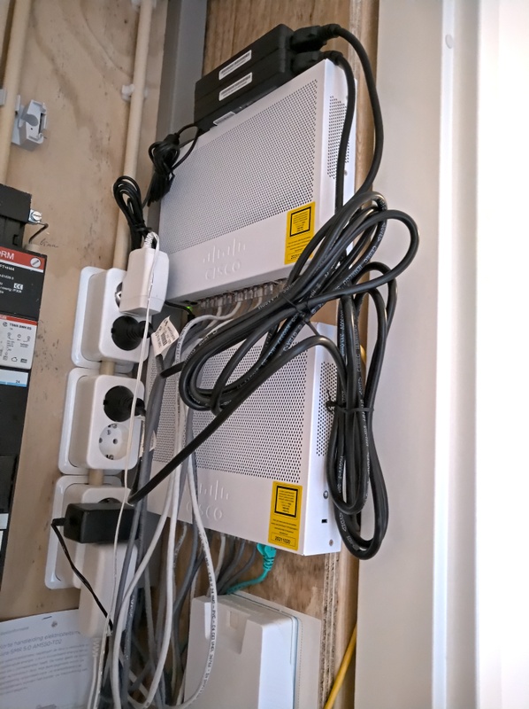

Inderdaad, ik heb deze twee jongens aangesloten. Destijds al een beetje rekening mee gehouden met het aantal WCD's kiezen voor de meterkast.
Afbeeldingslocatie: https://tweakers.net/i/KgPs2d-_69AC7ZpNPkO8drdbjLs=/x800/filters:strip_icc():strip_exif()/f/image/Xie9WIAQdtSwyCPrPTWSTlZC.jpg?f=fotoalbum_large

Nee, het zijn Cisco managed switches van het type CBS250-8PP-E-2G; dan heb je gelijk voor 45w POE erbij. Het is een vrij recente serie voor thuis- en kleine kantoren welke zowel via een eenvoudige web interface als de CLI ingesteld kan worden. De VLAN functionaliteit heb ik voor nu even uit staan.
Ik heb deze gekozen vanwege de bescheiden afmetingen, dat ie geen ventilator heeft en de "eco" modus waardoor ie relatief zuinig in gebruik is.

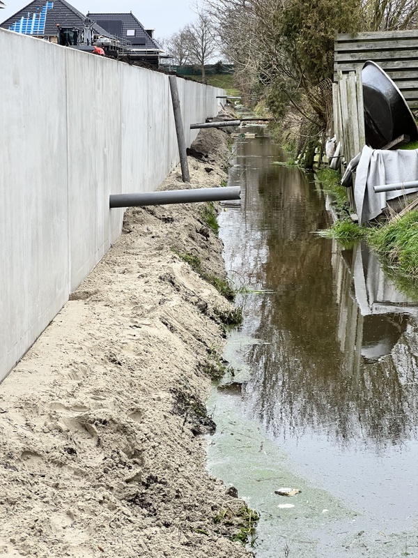

Afbeeldingslocatie: https://tweakers.net/i/zU1IjcAkBHf2r-Amz3_mD1pmJO0=/x800/filters:strip_icc():strip_exif()/f/image/gHRJpWRAsQo4eQysmszeduGn.jpg?f=fotoalbum_large
Afbeeldingslocatie: https://tweakers.net/i/mJmO2CC-Rt0XhG9byvhVd_cLggA=/x800/filters:strip_icc():strip_exif()/f/image/iEp18ycjtFUn62uB6ABUwKpb.jpg?f=fotoalbum_large
Vandaag weer eens op de bouwplaats van onze ieuwe woning geweest en hierbij viel me op dat 1 van de 2 bronnen echt recht onder de fundering geboord is.
Weet iemand hier of dit verder geen kwaad kan? De fundering is er dan dus blijkbaar bovenop gestort en daarna is het uitgegraven.

Dat maakt echt niks uit, niet voor de fundering en ook niet voor de bron. Je hoeft er nooit meer bij te zijn.

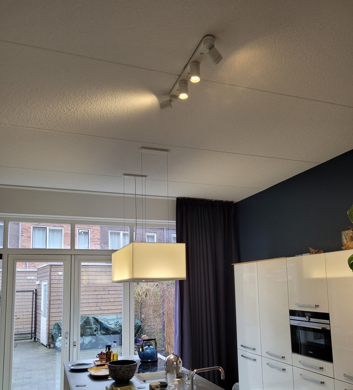

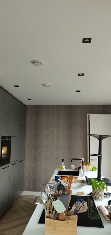

Ben bezig met de verlichting, moet dat op korte termijn doorgeven aan de koopbegeleidster.
We hebben een eiland. Zit er nu aan te denken de verlichting als volgt te doen (dus 3 opbouwspots boven het eiland en twee inbouwspots voor de kastenwand).
Qua uitlijning vind ik het nog wat lastig, denk dat de spots voor de kastenwand mooi tussen de kasten geplaatst moeten worden, en dat de opbouwspots verdeeld moeten worden boven het eiland. Je krijgt ze dan alleen niet mooi met elkaar uitgelijnd. Maar ik denk dat dat niet zo storend is?
Wat denken jullie? En hebben we zo genoeg verlichting, en de verlichting boven het eiland goed gepositioneerd?. Vind de verlichting best lastig!
Wellicht moeten de spots boven het eiland allemaal precies boven 1/3e van het eiland (dus de buitenste twee wat naar binnen), om een betere afstand tussen de spots te krijgen? Dan lijnen ze al helemaal niet meer uit met de spots van de kastenwand, zou dat storend zijn?

  • Toppe
  • Laatst online: 19:23
Toppe
Oké ✅
praliwi schreef op zondag 19 december 2021 @ 09:24:
Ja Als je het hele eiland paar cm naar links doet en ze dan uitlijnt ben je er toch?
Nevermind. 90cm is al niet super veel loop ruimte en dat wil je niet nog eerder verkleinen.
Wat voor plafond is het? Als het kant en klare delen zijn dan zou je nog wel eens bedrogen uit kunnen komen als het inderdaad noodzakelijk is ze op de plaat wat naar links of rechts te verschuiven.
Mijn voorkeur zou zoiets zijn voor je kastenwand. Kan je draaien, je bent niet afhankelijk van maat voering, je kan er zo een extra lamp bij hangen.

  • GeeMoney
  • Laatst online: 18:37
Ik zou het voorstel van @Toppe dan eerder boven je eiland hangen en bij je kastenwand gewoon 3 spots in het plafond.
Die zijn er ook gewoon kantelbaar, dimbaar en GU10 (heb ik zelf ook).
Ik vind zo’n rails eigenlijk teveel opvallen maar bij een eiland staat het nog wel.
Het voorbeeld van de woonkamer vind ik zelf echt lelijk.
Smaken verschillen gelukkig :).

  • aprofet
  • Laatst online: 18:28
Wij hebben ongeveer dezelfde opstelling. Gekozen voor de lampen boven het midden van het werkblad.
Uitlijning met de achterwand losgelaten vanwege 3 VS 2 lampen, je staat er toch nooit recht voor en zoals je bij mij ziet zitten er nog 2 WTW afzuigventielen.... Wat het minder strak doet ogen...

In totaal 200 meter damwand geplaatst achter alle woningen.
Iemand in de achterliggende straat had waterschap nog gebeld om te klagen. Iemand van het waterschap ter plaatsen geweest en die heeft even aangegeven waar de wand exact mag komen en koos er voor om alles op één lijn te zetten ipv per kavel kijken. Bij ons is er ruim 2 meter bij gekomen.
Zijn elementen van 175 hoog en 12 dik.
Afbeeldingslocatie: https://tweakers.net/i/NSSCn51Y_S8RU8tN42M15MOa9gc=/x800/filters:strip_icc():strip_exif()/f/image/E17skcKcRvBfr4qJQ9mOlamV.jpg?f=fotoalbum_large
  • Afas
  • Registratie: Juli 2020
Toppe schreef op zondag 19 december 2021 @ 13:22:
Dit is toch een keermuur en geen damwand?
  • Toppe
Toppe
Oké ✅
Afas schreef op zondag 19 december 2021 @ 13:29:
Klopt. Woord damwand is alleen al zo vaak gebruikt binnen het project dat ik het begin over te nemen :?

  • Z___Z
Dat ziet er toch niet uit. Ik snap wel dat je achterburen hierover klagen. Wordt dit nog afgewerkt of is dit de uiteindelijke situatie?

  • Toppe
Toppe
Oké ✅
Z___Z schreef op zondag 19 december 2021 @ 14:55:
Een deel van die mensen willen ons het leven zuur maken voordat we er überhaupt wonen. Als ze dat niet doen had er een hele boel in overleg gekund.
Zelf contact gehad met onze achter buren en die waren wel blij met deze wand. Zag er netjes uit en die mensen komen er vrijwel nooit achter. Wel hebben ze een stuk grond in gebruik wat van ons is en hierin hebben ze twee opties gehad:
- Grond blijven gebruiken maar zijn dan verantwoordelijk voor de schoonmaak van de sloot. Netjes via de notaris die wij zullen betalen.
- Grond leeg maken en aan ons terug geven.
Tijdens ons gesprek ging hun voorkeur duidelijk naar de eerste optie uit.
Het is dat we wel weten wie de melder is en dat zijn niet de mensen achter ons. Als dat wél het geval was dan hadden ze alles kunnen verplaatsen ed.
Overigens wordt onze rotzooi natuurlijk wel netjes weg gehaald en worden de buizen nog afgezaagd omdat nu het uiteinde hoger ligt dan waar hij de wand uit komt.
Hier kijken wij op uit:
Members only:
Edit: het hoogte verschil is inderdaad fors maar dat was een eis vanuit de gemeente.
***members only***
Tja, ik zou er ook niet blij van worden als je opeens op een rij huizen/betonwand kijkt ipv een weiland (?). Ik weet niet precies hoe het gegaan is, maar als het bestemmingsplan opeens gewijzigd zijn hebben ze ook nog grotendeels gelijk zou ik zeggen.
Maar dat moet natuurlijk niet op de bewoners afgereageerd worden. Jullie kunnen er (neem ik aan) ook niks aan doen.
We hebben hier exact dezelfde situatie, maar gelukkig hebben we goed contact met de buren die er al heel lang wonen. Die zijn vooral boos op de gemeente :D

Klopt, maar er was altijd al duidelijk dat er een keer woningen gaan komen. Alleen wanneer was de vraag.
Het schijnt ook dat die zelfde groep mensen zoveel weerstand hebben geboden dat de aannemer er op failliet is gegaan terwijl er -op papier- was begonnen met de bouw. Maar goed, er is niemand die het wil bevestigen of ontkennen.

Toppe schreef op zondag 19 december 2021 @ 15:12:
Wel bijzonder dat je hier zelf achteraan moest. Dat hoort de projectontwikkelaar natuurlijk vooraf te regelen.
Begrijp ik het goed dat de sloot dan eigenlijk van jullie is en ook nog een meter ofzo achter die sloot? Dan zou ik eerder kijken of ik dat stuk niet gewoon kon verkopen aan de achterburen.
***members only***

Blihi schreef op maandag 20 december 2021 @ 07:26:
De aannemer gaat de erfgrenzen pas uitzetten met de oplevering en daar konden we met die wand niet op wachten.
En de sloot is ooit getekend door een drie jarige want zo scheef loopt hij, de erfgrenzen van de percelen is wel kaars recht dus hebben sommige mensen (waaronder wij) nog een stukje grond aan de andere kant van de sloot.
Verkopen hebben we geen zin in, ik kan me voorstellen dat die mensen die er nu wonen geen zin hebben in onnodig extra kosten.
En al zouden we het bij het kadaster laten aanpassen dan zijn wij nog steeds verantwoordelijk voor de schoonmaak, raar maar waar.
De kosten om het allemaal bij de notaris te laten vast leggen is zo’n €600/€800. Na 8 jaar hebben we er dus pas een financieel voordeel aan maar het praktische voordeel begint meteen. Natuurlijk zouden we het buiten de notaris om kunnen regelen maar ik heb geen zin in welke vorm van discussie dan ook achteraf.
