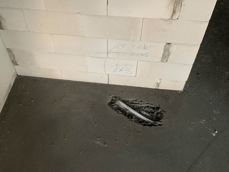

Zou dit een handige plek in de garage zijn? Ik denk zo dicht mogelijk in de hoek?
Aanbrengen afgedopte koud waterleiding op ca 1m + afvoer afgedopt zit hier op € 400,-
Ik ga ook eens vragen wat een warm waterleiding kost.
Ik heb overigens geen kruipruimte en om de hoek zit ook gelijk de buitenkraan, dus ik twijfel nog een beetje.
Overigens, kwasten mag je toch niet uitspoelen? Chemisch afval?

Strider schreef op dinsdag 23 november 2021 @ 17:43:
Kwasten die met alkydverf gebruikt zijn mag je officieel niet afspoelen in de gootsteen, kwasten die met acrylverf zijn gebruikt mag je prima uitspoelen hoor :)
Wat betreft je kraan: Doen, zie mijn berichtje ergens hier boven ;)

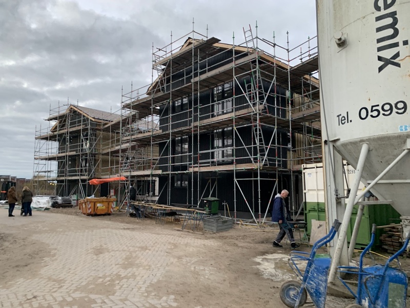

Vandaag een kijkdag gehad. Het schiet mooi op. De kapconstructie is er 3 weken geleden opgekomen en ze zijn nu binnen bezig met alle aansluitingen.
Voor ons dak is een pre-fab constructie gebruikt die aan de binnenzijde is afgewerkt met groene spaanplaatachtige platen. (zie de foto). Aangezien we overal op de bovenste verdieping schuine wanden hebben ben ik wel benieuwd hoe iedereen deze heeft afgewerkt en wat voor resultaat dat geeft.

Gisteren hadden we ook een kijkmoment bij de woningen. Voor het eerst dat we de gevelbekleding in het echt hebben gezien. En is nog mooier dan op de plaatjes O+
Afbeeldingslocatie: https://tweakers.net/i/Qf23NuXwx_a2tWbOQMPkQeyh_JQ=/800x/filters:strip_icc():strip_exif()/f/image/3PIFGhcw1viSqRK9UGScXucw.jpg?f=fotoalbum_large
En dit is het uitzicht aan de achterkant van ons terp. Grotendeels de reden om van vrijstaand naar een 2 onder 1 kap te verhuizen. (locatie, locatie, locatie)

Slaapkamer op zolder waar de MV buis uitkomt. Ik heb hier wel eens dramatischere voorbeelden gezien maar hier was ik ook niet te blij mee. Ik had liever gezien dat ze die buis gelijk door de muur staken en op de overloop de hoogte in ging. Dat was niet mogelijk blijkbaar. Nu hebben we op die plek een kast gepland dus daarin willen we het wegwerken.
Afbeeldingslocatie: https://tweakers.net/i/YJ5vOV0hDipwtCFA0GgB3NHVrPg=/x800/filters:strip_icc():strip_exif()/f/image/wwd6ApxjBFbDrCRXgFBNQuRx.jpg?f=fotoalbum_large
