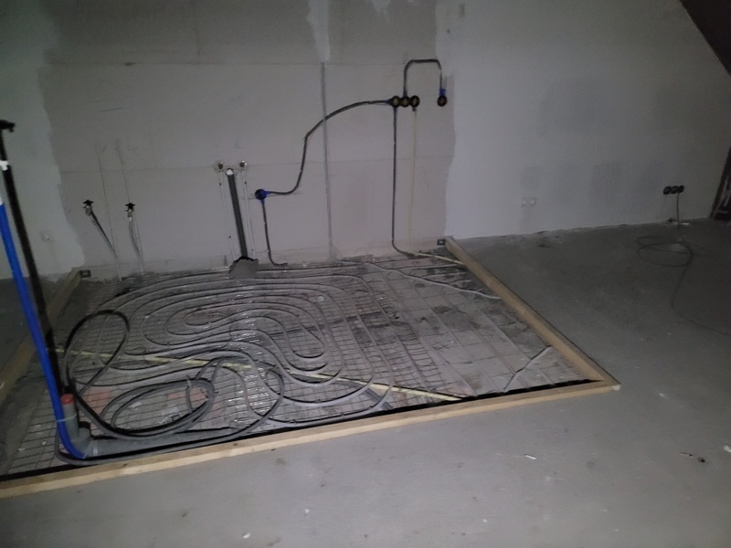

Op zolder komt een tweede badkamer, maar ivm nog twijfel over de exacte indeling op advies van de kopersbegeleiding gekozen om alleen de aan- en afvoerleidingen te laten leggen en de (zandcement)dekvloer op dat gedeelte te laten vervallen.
Alleen bij het kijkmoment zag ik dat in dat deel zoals afgesproken geen dekvloer ligt, maar ook dat de spouwmuur met de leidingen erin niet is afgewerkt. Dit zijn kalkzandsteenblokken die ze normaalgesproken van een witte vlakke afwerklaag voorzien waarbij de leidingsleuven ook afgevuld worden. Maar bij dit oppervlak van ca. 3m bij 2m hoogte liggen de leidingen dus open in de wand en is ook de afwerklaag niet geplaatst.
Nu heb ik het ambitieuze plan om daar zelf (groten)deels de werkzaamheden te doen om een zolderindeling te realiseren. Dus wanden+vliering plaatsen, leidingen verleggen en de dekvloer aanhelen. Omdat ik deze werkzaamheden niet eerder heb gedaan (maar geen twee linkerhanden, geen haast en wel internet/GoT/youtube), vraag ik me even af:
Is het juist handig dat ze hier de muur niet hebben afgewerkt (bijv. ivm verplaatsen water- en elektraleidingen in de wand) of is dit onhandig (bijv. omdat het verplaatsen geen probleem is, maar het wel veel/vervelend werk is om de hele wand netjes vlak af te werken voordat het deels wordt betegeld en gerenovliest)? Iemand hier ervaring mee of ideeën over?
Bedacht me dat ik er beter een foto erbij had kunnen doen. Al een dag+pagina verder later, dus maar even quote ipv edit:
Afbeeldingslocatie: https://tweakers.net/i/4UGAP9P_16ByyNlopOPJMblumnA=/800x/filters:strip_icc():strip_exif()/f/image/f5svoBaIbMljsdFxOV1Ghju9.jpg?f=fotoalbum_large
Mocht iemand advies/ervaring mbt zelf de wandafwerking doen, wat is de beste optie:
  1. Bouwbedrijf melden om voor oplevering te fixen, zoals afgesproken en zodat ik dat zelf niet hoef te doen?
  2. Of niet melden omdat ik zelf de elektra- en waterpunten in de wand zo makkelijker kan verplaatsen?
  3. (of is het om het even? :))
Als je leidingen gaat verleggen, zou ik het liever zo hebben dan afgewerkt. Kun je veel preciezer frezen. En als er tegels op komen, is het waarschijnlijk zo vlak genoeg.
Dus; frezen -> sleuven smeren -> tegelen.

  • beesting
Verwijderd schreef op donderdag 25 november 2021 @ 19:06:
Super, dankjewel voor het advies! Dan laat ik het denk ik maar ongenoemd bij de vooroplevering.
Komen alleen niet op dat hele muurvlak tegels (groter deel dekvloer laten vervallen dan de afmetingen vd uiteindelijke badkamer), dus zal nog wel even moeten kijken hoe ik de rest goed afwerk haha. Maar komt vast goed.

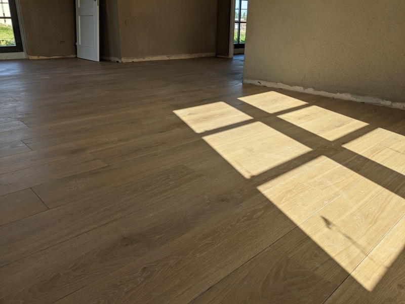

Blihi
FastFox91 schreef op vrijdag 26 november 2021 @ 17:46:
Iemand een idee welk spul hier op de vloer ligt en hoe ik dit weg kan halen?
Plamuurmes er tegenaan en met de hamer wegtikken. Is het er zo af.

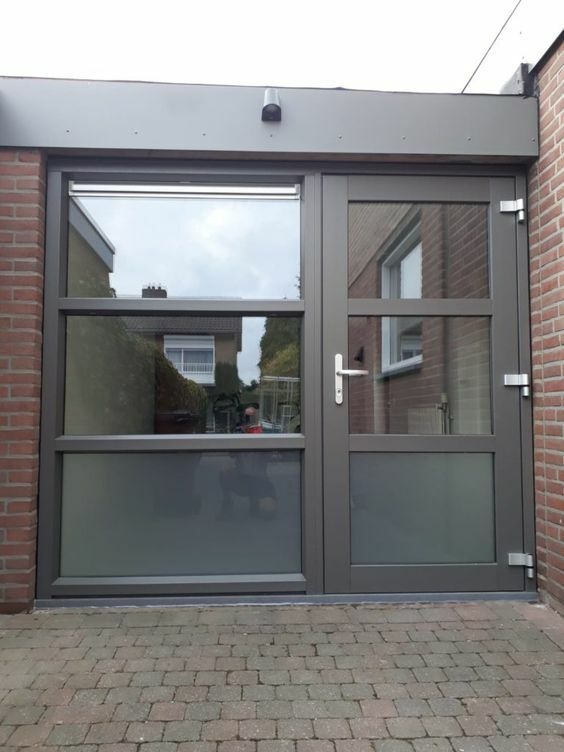

Wat voor buitendeuren hebben jullie in de berging? Wij kunnen kiezen voor een dubbelde deur met doorgang van 180cm (je gebruikt dus meestal 1 deur met doorgang 90cm, bijv. met de fiets) of een enkele deur met doorgang 110cm.
Ik kan me eigenlijk geen situatie bedenken waarbij ik de 180cm doorgang nodig zou hebben voor de berging?

praliwi schreef op zondag 28 november 2021 @ 10:47:
Verder kan de dubbele deur alleen uitgevoerd worden in hout, en de enkele deur ook in kunststof. Is dat wel raadzaam, een kunststof buitendeur in de berging? I.v.m. beschadigingen door bijvoorbeeld fietsen? De rest van ons huis heeft wel kunststof kozijnen.
Wij hebben hier ook lang over nagedacht. In principe hebben wij genoeg aan één loopdeur. Echter, werd een enkele loopdeur slechts in combinatie met kanteldeur mogelijk gemaakt. In geval van een dubbele klapdeur kregen we houtenkozijnen. Ik denk dat houtenkozijnen een betere isolatie heeft dan een metalen kanteldeuren.
Eén van onze buren gaat de geïsoleerde garage gedeeltelijk gebruiken als kantoor. Zij hebben ervoor gekozen om na de oplevering een kozijn in te laten plaatsen. Voorbeeld:

@Poumelie klopt, ze liggen nu bij ons en is mooi geworden. Het ging tussen de Atlas nid en deze. In de showroom werd duidelijk dat nid en glanst in vergelijking met de marazzi oltre.
Hier plaatjes in strijklicht. Het blijft mat:
