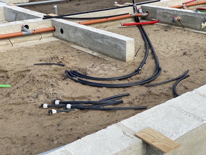

  • m-designz
  • Laatst online: 27-11 01:56
Na lang meelezen hier ben ik nu ook aan de beurt. we hebben een nieuwbouwoning gekocht in Hedel.
Members only:
Op dit moment zijn de bronnen geboord en de funderings palen zijn ook geplaatst. Ik heb daar gelijk een vraag over voor eventuele kenners hier.
Wij hebben een gesloten bodemlus warmtebron systeem gekocht , het lijkt er op dit moment alleen op dat men 2 bronnen onder ons huis geboord heeft, waar de rest van de rij allemaal netjes om en om (voorkant, achterkant) 1 bron heeft.
Hieronder op de foto te zien. eerste 2 palen zijn de buitekant van onze garage, daaarna volgt ons huis waar je dus duidelijk rechts en linksachter een setje van 2 leidingen de grond uit ziet komen.
Afbeeldingslocatie: https://tweakers.net/i/K5EO7E09gzCcr-LOuF0EPkCA9ac=/800x/filters:strip_icc():strip_exif()/f/image/xlqIfz8C2Os4SFoiZ1LzqXcY.jpg?f=fotoalbum_large
Wij zijn zover we zien ook de enige met een uitbouw dus wellicht heeft dat er ook mee te maken, maar kan het zijn dat er 2 bodemlussen gebruikt worden voor 1 warmtepomp systeem, of kan het zijn dat ze een keer verkeerd geboord hebben of zo?
Zou dit reden zijn om een melding te maken of dit wel helemaal goed gaat bij de aankoopbegeleider?
Alvast bedankt!
Alvast bedankt!
Wij hebben dezelfde ontwikkelaar/aannemer en dezelfde situatie. Ze stoppen er een verloopstuk in om van 2 aan/afvoer naar 1 te gaan.
Afbeeldingslocatie: https://tweakers.net/i/THAfUbJvin0NKKXbKfWXfkdQO2M=/800x/filters:strip_icc():strip_exif()/f/image/8Il45BaFMEnVg1o0MdpzVfLx.jpg?f=fotoalbum_large

Homer-Simpson schreef op dinsdag 30 november 2021 @ 13:54:
Ok, maar is dat dan voor de capaciteit of zo? ik snap niet zo goed waarom dan...
  • Wolly
m-designz schreef op dinsdag 30 november 2021 @ 14:10:
Misschien was het een boring die niet diep genoeg kon? Of is de boring niet gelukt, slang lek, noem maar wat.
ik zou het wel even schriftelijk navragen wat de reden is, al is het maar om zeker te weten dat de hoofdverantwoordelijke ook op de hoogte is.

m-designz schreef op dinsdag 30 november 2021 @ 13:40:
Alvast bedankt!
Zal te maken hebben met het benodigde (bodemzijdig) vermogen en de opbouw van de bodem etc. etc.
Kijk even op https://wkotool.nl/, daar kan je de details van je lus(sen) inzien. Kan heel goed zijn dat er gewoon 2 nodig/gepland waren. Een warmtepomp kan prima gebruik maken van meerdere lussen in elk geval.
