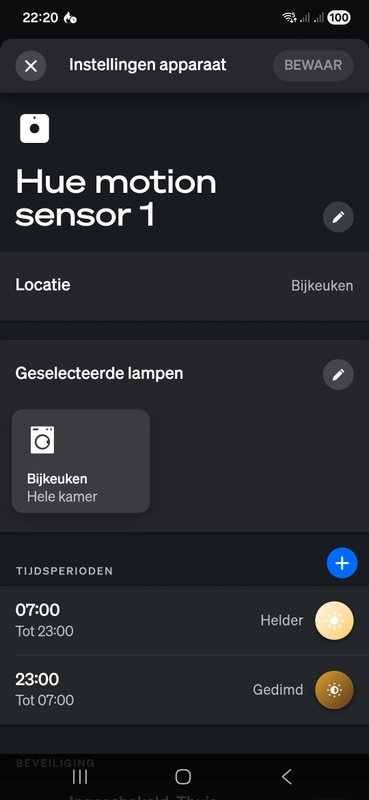

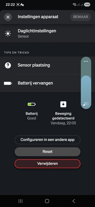

Ik heb even jullie hulp nodig want Google en de Hue App geven geen gewenst resultaat.
Gisteren ben ik overgestapt naar een bridge Pro. De migratie verliep zonder problemen, behalve dat ik 2 lampen heb die blijkbaar niet meer ondersteund worden, dat ter zijde :|
Op de oude bridge gebruikte ik een Hue indoor-motion-sensor met een (oud) Hue Labs script (“Sunlight as a switch”) wat er voor zorgde dat als het buiten donker werd er binnen lampen aan gingen maar ook de buitenverlichting. Dit werkt met 3 Hue Smart Plugs. De motion zelf gebruikte ik niet.
Nu met de Pro werkt / is dat script er niet meer en ik vraag mij af hoe ik nu deze sensor configureer. Ik heb ineens zowel Light als Movement wat ik kan instellen. Maar ik wil geen Movement gebruiken. Ik heb al het nodige geprobeerd, maar hij lijkt niet te reageren op de Light -sensor.
Mijn vraag is dus hoe ik deze nu inregel enkel voor Licht gevoeligheid?
  • jorisjansen3
  • Laatst online: 20:42
i2Paq schreef op woensdag 16 september 2026 @ 08:26:
helpt het om een automatisering te maken die de lampen inschakelt rond zonsondergang? Dus niet op basis van de sensor? Je kunt dan nog het exacte tijdstip corrigeren, bijvoorbeeld een half uur na zonsondergang…. Je lampen schakelen dan niet in als het overdag donker wordt…

  • i2Paq
  • Laatst online: 22-11 12:21
i2Paq
Tempelier, on bare feet!
Hallo @cOOlrUnnINgs @jorisjansen3 @CeesKees
Ik heb ook een Homey, dus nu heb ik het via een Advanced Flow ingeregeld die kijkt enkel naar het aantal Lux dat de sensor doorgeeft.
Werkte perfect.

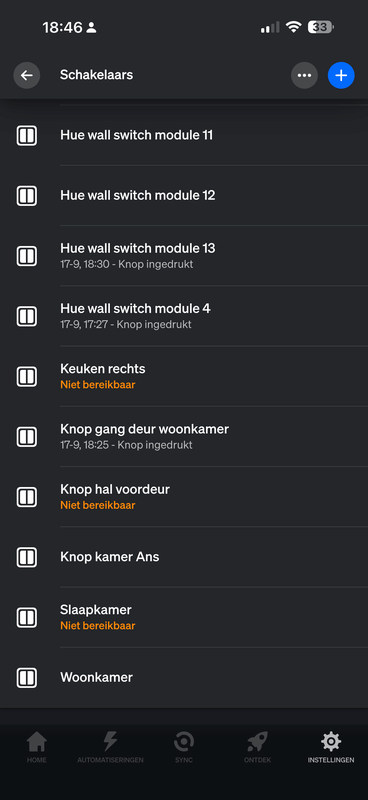

Hallo,
Sinds vandaag werken alle 4 mijn klasieke Hue Tap schakelaars ineens niet meer. Zijn er meer mensen met dit probleem?
  • remmuz
  • Laatst online: 22-11 11:05
karodem schreef op zaterdag 19 september 2026 @ 01:20:
Hallo,
Welke bridge heb je? Is er misschien een firmware update geinstalleerd?

Toch zou het ook met de licht sensor van de motion detector moeten werken:
2. Ga naar het tabblad Instellingen (tandwiel icoon) > Accessoires.
3. Selecteer je Hue Motion Sensor.
4. Ga naar Lichtgevoeligheid (Daylight sensitivity):
Hier kun je de drempelwaarde (in lux) instellen waaronder de sensor vindt dat het "donker" is.
5. Koppel de actie onder Geen beweging detected of stuur de sensor zo in dat hij bij een specifieke lichtintensiteit de gewenste Hue-scène activeert
  • karodem
  • Laatst online: 16-11 15:09
remmuz schreef op zaterdag 19 september 2026 @ 07:24:
Ja het blijkt inderdaad een update te zijn geweest.
Ik heb de bridge 5 min spanningsloos gehad, hierna werkte ineens alles weer.
Maar bedankt voor het meedenken.

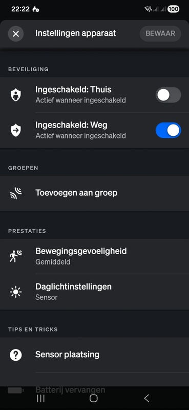

  • i2Paq
i2Paq
jorisjansen3 schreef op zaterdag 19 september 2026 @ 18:14:
En waar vindt ik deze setting?
  • jorisjansen3
i2Paq schreef op maandag 21 september 2026 @ 12:39:
Ik zou deze setting op heel laag zetten…

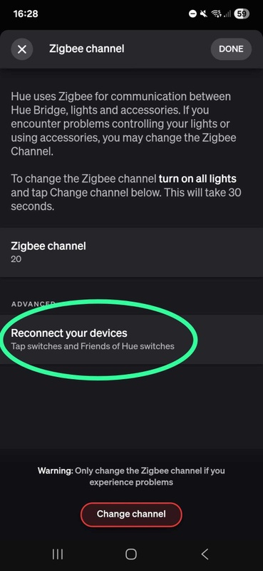

Ik heb issues met de Hue lampen in de garage. Ik kon ze wel gevonden krijgen, maar ze zijn vaak unreachable. Vooral de lampen in het tuinhuisje, die zitten wel een eind van de bridge af (meter of 15). Ik heb een aan/uit plug gekocht om het bereik te verbeteren. Deze is vrijwel altijd reachable als ik deze aan de voorkant van de garage plaats (bichtbij de hue bridge), maar als ik deze een meter of 4 verderop plaats, dan is ook deze vaak unreachable. Als ik deze plug dan aan de voorkant van de garage laat zitten verbetert het bereik van de overige lampen in de garage niet. Ook als ik extra aan/uit pluggen plaats (ditmaal van Trust, maar Hue compatible) verbetert er niets. Moet ik nog meer pluggen kopen, of is er iets anders wat ik kan proberen?
De garage is overigens vrijwel compleet van hout/gipsplaat. Er zit alleen een stalen dak op wat draadloos bereik beinvloeden kan. En een stalen garagedeur.

zonoskar schreef op dinsdag 29 september 2026 @ 13:47:
Probeer anders eens van ZigBee kanaal te veranderen.

Wally2002 schreef op dinsdag 29 september 2026 @ 14:37:
Het kanaal is gewijzigd van 20 naar 15, maar er is niet veel veranderd.

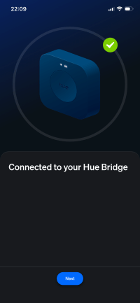

  • sahinasappelsap
jwhoogervorst schreef op maandag 28 september 2026 @ 13:18:
Nieuwe firmware voor de bridge v2:

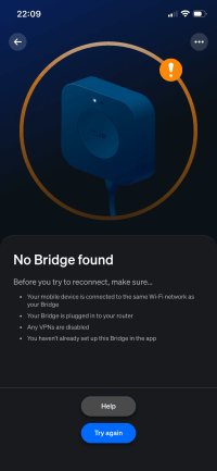

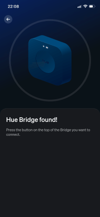

Ik wilde zojuist mij bridge v2 gaan migreren naar de nieuwe pro. Ik heb deze software updates gekregen maar ik kan het migratieproces niet meer starten omdat de hue app blijft zeuren dat ik de software moet bijwerken van de oude bridge. M.a.w. krijg de melding "Werk je bridge xxx bij om verder te gaan"...ik zit vast in een loop en kan dus niet migreren. Superfrustrerend 8)7
  • Cannondale
  • Laatst online: 21:39
sahinasappelsap schreef op zaterdag 3 oktober 2026 @ 12:30:
Hier precies hetzelfde. Heb je het opgelost gekregen?

Nee helaas niet. Wel deze thread gevonden waar mensen over hetzelfde klagen. Bridge Pro migration stuck in “Update your Bridge Pro” loop – Hue Support confirms known issue : r/Hue
Ben met philips hue via de whatsapp in gesprek. Hebben me gevraagd om de bridge te verwijderen, te factory resetten en opnieuw te proberen. Geen succes. Als ik wat verder kom, zal ik het hier wel melden.
Thanks, ja ik kwam ook al wat vergelijkbare signalen online tegen. Twijfel nu om gewoon maar een volledige clean install met de Pro te doen.
Heb ik ook overwogen, maar toch redelijk wat apparatuur er aan die ook nog eens aan home assistant gekoppeld zijn. Ik wacht wel even, omdat het anders te gortig wordt :-)

Sinds een maand heb ik problemen met het Hue.  Ik ervaar traagheid van schakelaars en sensoren die niet reageren. Deze problemen heb ik niet continu. Ze komen op willekeurige momenten voor.
Sensoren: Zowel bij de binnen als buitensensoren:
-        Sensoren zijn regelmatig niet bereikbaar volgens de app
-        Sensoren detecteren geen beweging. Er zijn 2 mogelijke scenario’s:
1.      Het rode ledje gaat wel aan. Beweging word waargenomen. Lampen gaan niet aan. Kijk je in de app dat staat de lamp aan. Ook de gewenste scene. Als je de lamp in de app aanzet gaan ze in een warm wit aan. Zet je de lamp weer uit en vervolgens weer aan. Dan gaat de juiste scene aan
2.      Het rode lampje gaat niet aan. Lampen kunnen via de app aan te zetten en gaan aan in de juiste scene
Ik heb 2 binnen sensoren vervangen voor nieuwe exemplaren. Vanaf het begin hebben de nieuwe sensoren dezelfde problemen. Als ik de oude sensoren probeer toe te voegen aan de app, worden ze niet gevonden.
Schakelaars. Bij zowel de Hue dimmer als de Hue wall switch reageren 2 a 3 seconden na het indrukken.
Alle sensoren en schakelaars hebben de zelfde en laatste firmware.
Bediening via de app werkt prima
De situatie:
Hue Bridge Pro (software 6.1271524030) via Ethernet aangesloten op het IOT Vlan. Alle geconnecte lampen, sensoren en schakelaars zijn van Hue. Geen derde partij apparaten.
Alle IOT systemen zitten op een IOT Vlan (Sonos, Switch bot, DREO, Remeha, Shelly, Unify Protect) en werken goed
Homey met de originele Hue app (zonder flows waarin de sensoren of schakelaars zijn opgenomen. Er zijn wel 2 flows die individuele lampen aan sturen, maar dat zijn geen lampen die via de sensoren aangestuurd worden.
Unify netwerk met 3 Vlans: Netwerk, Gasten en IOT.
Wat heb ik al geprobeerd:
De bridge opnieuw opgestart
Hue app op de Homey uitgezet
Homey uitgezet
Een nieuw aangemaakt Vlan voor een 6 Ghz Wifi netwerk verwijderd. Laatste wijziging voor dat de problemen begonnen
Nieuwe binnen sensoren
Iemand een idee wat er aan de hand is en wat ik nog kan proberen?
  • robkrekel
  • Laatst online: 19-11 13:08
den1972 schreef op zondag 4 oktober 2026 @ 10:10:
Ik ervaar af en toe exact hetzelfde. 2 oude bridges en homey gekoppeld. Geen idee wat het opeens is, maar het werkte eerst gewoon heel strak.

Ik heb zo'n probleem vroeger wel eens gehad met mijn Hue Bridge. Toen zaten er teveel devices op. Maar met de Hue Bridge Pro nooit dat probleem gehad nog.
Als je één van de sensoren opnieuw verbind, lost dat het probleem voor die ene sensor dan op? En zijn je lampen en schakelaars ook allemaal geupdatet naar de nieuwste firmware?
  • jwhoogervorst
  • Laatst online: 23:17
Heb je al een keer een ander Zigbee kanaal geprobeerd?
Misschien botst het niet met jouw eigen wifi, maar met dat van de (nieuwe?) buren?

  • den1972
  • Laatst online: 21-11 06:38
Dav0s schreef op maandag 5 oktober 2026 @ 09:05:
IAls je één van de sensoren opnieuw verbind, lost dat het probleem voor die ene sensor dan op? En zijn je lampen en schakelaars ook allemaal geupdatet naar de nieuwste firmware
Die nieuwe sensoren geven direct dezelfde problemen.
De oude die ik vervangen heb waren nog 1e generatie. Maar de nieuwe met HUE erop direct dezelfde problematiek.
Alle sensoren draaien de zelfde firmware

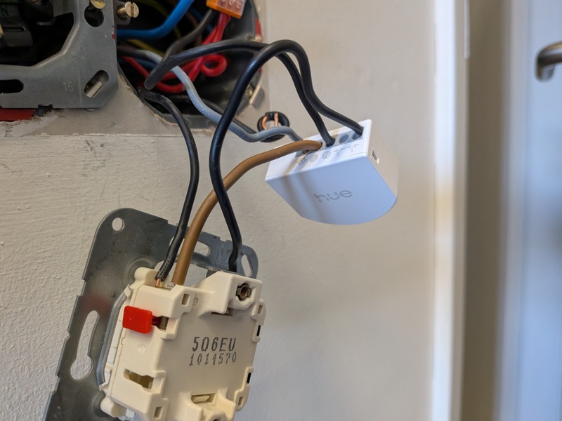

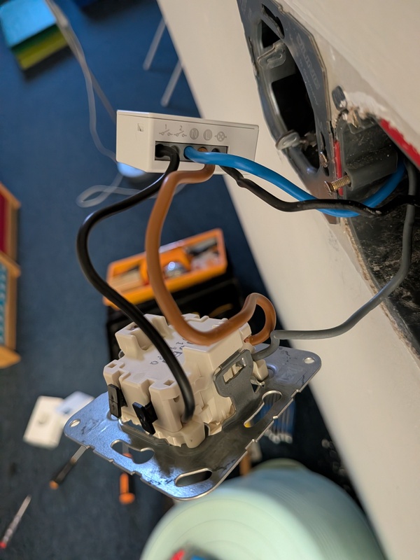

Even een vraag mischien dat iemand hier weet hoe of wat. Wij hebben onze badkamer verbouwd en had hier voorheen een klik aan klik uit schakelaar achter de ventilator zitten. Nu hebben we een "slimme ventilator gekocht" met hygrostaat en timer maar dit werkt dus voor geen meter. Ventilator draait overdag als het kurkdroog is en gaat als we gaan douchen uit. Heb vanalles al geprobeerd maar geen enkele instelling werkt. Nu wil ik dus eigenlijk liever een domme ventilator ophangen en deze aan laten gaan als de philips hue lampen aangaan en eventueel na laten draaien als alles uitgaat is dit te verwezelijken met hue ?
Itho amber 65 wp/ 3850 wp zuid platdak opstelling
  • the-body
the-body
Ja, zo heet ik nou eenmaal
camel1987 schreef op maandag 5 oktober 2026 @ 19:43:
Ventilator draait overdag als het kurkdroog is en gaat als we gaan douchen uit. ?
Ik zou dan eerst de interne bedrading even langslopen. Want dit klinkt als een draadje dat verkeerd om is aangesloten oid.
This title is for sale, please send me a PM
  • camel1987
  • Registratie: September 2018
the-body schreef op maandag 5 oktober 2026 @ 23:00:
De ventilator is aangesloten op N + L geenschakeldraad aanwezig dus verkeerd aangesloten kan het niet zijn ventilator is voorzien van continu stroom en reageert enkel op vocht.

  • jwhoogervorst
@the-body er zijn modules om domme lampen “slim” te maken. Lees voor lampen ventilatoren en je bent er al.

Er is zojuist een firmware update voor de pro uitgebracht in de hue app. Hiermee loopt de migratie door!

jwhoogervorst schreef op maandag 5 oktober 2026 @ 09:09:
Het kanaal aangepast. Alleen niet volgens de procedure die er voor staat. Dat gaf wel enkele Uitdagingen :P . Geen enkel apparaat was meer verbonden. Dat is voor een deel verholpen. De schakelaars werken nu weer zonder vertraging.
Echter de sensoren zijn nog wel een probleem. De nieuwe sensoren blijven op Niet Bereikbaar staan. Net als 5 lampen. De reactie tijd lijkt verbeterd maar ik heb nu meer apparaten die niet werken. Morgen heb ik meer tijd en zal de sensoren en lampen die niet bereikbaar zijn eens resetten kijken wat dat brengt

sahinasappelsap schreef op dinsdag 6 oktober 2026 @ 21:06:
Top! Ik ben dit weekend voor een clean install gegaan. Paar uur mee bezig geweest. Had beter op de update kunnen wachten 🥲
"In the long run we are all dead" J.M. Keynes
  • sahinasappelsap
Cannondale schreef op woensdag 7 oktober 2026 @ 09:05:
Uiteindelijk heb ik er ook nog 1-2 uur mee bezig geweest. De Ikea Tradfri lampen en schakelaars gingen wel over maar moesten opnieuw gekoppeld worden. Uiteindelijk draait het nu weer prima.

Bij mijn eettafel heb ik een MotionAware ingesteld voor in de avond. Irritante echter is dat deze ook wordt ingeschakeld als de lamp boven de eettafel al aan is, als we bv een spelletje spelen. Situatie: wij aan tafel en lamp brandt, MotionAware wordt getriggerd door beweging/aanwezigheid, lamp dimt en gaat na een minuutje uit.
Los van MotionAware uitschakelen (is aan met een reden), zijn er nog andere mogelijke oplossingen voor dit issue?
PS: Do Not Disturb in het tijdslot staat al aan..

Toen wij hier een aantal jaar geleden gingen wonen, wilde ik vrij snel vanalles 'smart' maken. Van uitstel komt afstel dus uiteindelijk 4 jaar later, nog steeds alles 'dom'. Ben me wel weer opnieuw aan het oriënteren. Ik wil beginnen met wat verlichting met behoud van de domme schakelaars.
Ik heb in de keuken een dubbele wandschakelaar (dus 2x volledig formaat vierkant, niet van die smalle). 1 knop is voor de rail boven de keuken en de ander voor de lamp boven de eettafel.
In de woonkamer heb ik hetzelfde. 2 knoppen voor 2 plafondlampen.
Mijn idee was om wall modules te plaatsen achter de knoppen en de lampen te vervangen voor Hue lampen. Ik wil geen losse afstandsbedieningen e.d. maar gewoon knoppen en via de app.
vragen:
  • Ik zag dat er bij de wall modules een lange kabel wordt geleverd voor een dubbele wandschakelaar. Betekent dit dan wel dat ik allebei de knoppen kan gebruiken voor 2 verschillende lampen, of heb ik dan ook 2 wall modules nodig?
  • Zijn de opties (scènes, dimmen, kleuren) ook beschikbaar bij deze set-up of is daar meer voor nodig?
  • Is Friends of Hue ook een opties ipv de wall switch modules? Dan heb ik alleen die nodig toch?
Je lees het al, ik heb er weinig ervaring mee, maar dit leek me voor een beginner wel te doen. Zie ik iets over het hoofd?

Aan zo'n wall module kun je inderdaad 2 schakelaars hangen, daar zitten geen lange draadjes bij, maar een cm of 15, prima voor 2 normale schakelaars naast elkaar, daarachter verbind je de fase(bruin) en de schakeldraad(zwart) gewoon door met een wago (die zitten erbij in het doosje) Je kunt met die wall modules ook scenes kiezen, op basis van tijdstip en/of door scenes lopen door wat vaker te klikken (ik heb zelf in een groot deel van mijn huis bij 1 keer drukken licht op basis van tijdstip en daarna een paar scenes als ik vaker druk) Ik heb zelf een stuk of 8 wall switches in mijn huis op het moment en er echt nooit problemen mee gehad.
Alles hierboven gaat over de wall modules voor Hue lampen. Er zijn tegenwoordig ook wall modules voor domme lampen van Philips zelf (ze waren er al van andere merken), maar daar heb ik geen ervaring mee.

  • VulcanRaven
  • Laatst online: 22-11 17:55
Ik heb al sinds jaar en dag een HUE Bridge 2. Dat werkt al 10+ jaar zo goed als probleemloos. Nu loop ik tegen de limiet aan van de Bridge 2, ik heb 48 lampen en 9 schakelaars gekoppeld. Dat zou nog nét binnen de limieten moeten passen. Recent heb ik een hele rits extra lampen gekoppeld welke eerst direct aan mijn Homey hingen.
In principe werkt alles nog goed, echter heb ik recent 3 extra Wall Switch modules aangesloten en ik begin verstoringen te merken. Bepaalde lampen gaan de 1e keer gewoon aan, maar erna reageert de schakelaar plots niet meer. Via de app werkt het allemaal wel goed en direct.
Zou dit te maken kunnen hebben dat de bridge stiekem problemen begint te krijgen? Het gebeurt ook met schakelaars die zich pal naast de bridge bevinden. Ik wil best upgraden naar de bridge Pro maar dat moet het wel waard zijn.
  • kjiratsiekoedel
  • Laatst online: 21-11 08:12
VulcanRaven schreef op donderdag 19 november 2026 @ 11:21:
Ja, bridge te vol geeft deze klachtem
