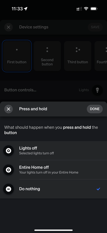

Ik heb gezocht maar geen bevestigend antwoord kunnen vinden.
Ik wil een Hue tap dial gebruiken op de hue hub, het liefst zonder home assistant.
Daarbij wil ik de knoppen gebruiken voor aan/uit/dimmen
Bijvoorbeeld
Knop links boven,
Short, press aan
Hold, dim feller
Knop rechts boven
Short press, uit
Hold, dim minder fel
Kan dit met de hue app of all4hue/hue essentials?

Dimmen kan niet (voor zover ik weet) met de knoppen, daarvoor heb je de ring. Knoppen hebben wel 'dual action' funtionalitiet: 'Press' en 'press and hold'.

Jammer, ik had gehoopt dat je met press and hold een room kon dimmen.
Ik heb nu een zesvoudige Zigbee knop aqara opple waarmee ik 3 rooms aanstuur. Ik wil eigenlijk het liefst binnen het hue eco systeem blijven.
Wellicht kan ik de dim functie dan alleen via home assistant doen....

Is het idee om via die tap dial drie kamers/zones te bedienen? Een enkele kamer/zone kan met de hue dimmer. Of zoals @Bra-Jo voorstelt een ‘friends of hue’ schakelaar, alhoewel ik die ook niet ken in een zesvoudige schakelaar. Al die kinetische schakelaars zijn max 4 knoppen voor zover ik weet.
Die opple schakelaars zijn best fijn, totdat je de batterij moet vervangen. En, inderdaad, een extra systeem naast hue.
Dit is iig de optie van een tap dail in hue:
Afbeeldingslocatie: https://tweakers.net/i/JfbTYvpZdxBQKkRpHqmqE7qw-vg=/x800/filters:strip_exif()/f/image/mYhzXdH9GUlkPgiYEX2VJZhd.png?f=fotoalbum_large
Met onder ‘press and hold’:
Afbeeldingslocatie: https://tweakers.net/i/Uvc-BPY4xTa7D7qDR1m3qF4Y_Fc=/x800/filters:strip_exif()/f/image/5HgOLvbXdFeZXhJbBK2eP4yV.png?f=fotoalbum_large

Super bedankt voor de moeite! Door de opple op de zigbee coördinator te leggen doet hij het weer! De batterijen van de opple gaan al 5 jaar mee, 2032 batterij en gemakkelijk te vervangen. Ik kijk het even aan anders ga ik voor een NIKO voor 2 rooms, de derde hef ik dan maar op.

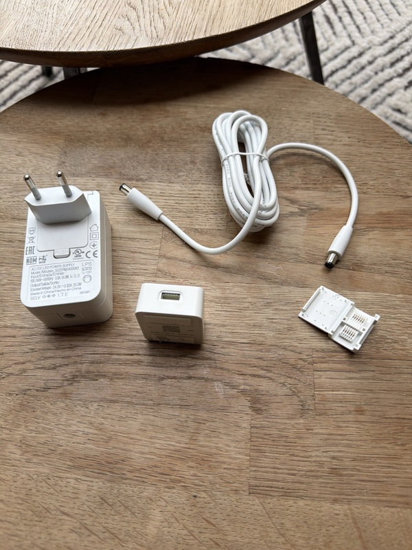

Hallo,
Ik zoek een oplossing voor een stuk flux strip van 2,5 meter. Dit is afgeknipt van een langer stuk. Beetje zonde om weg te gooien maar ik kan nergens een losse voeding+controller vinden van hue zelf. Iemand tips?
  • SirLenncelot
Rvbentum schreef op woensdag 31 december 2025 @ 11:19:
Hallo,
Afbeeldingslocatie: https://tweakers.net/i/PPaQwkD7Jn9ryXIQykQ0IvZLzkU=/x800/filters:strip_icc():strip_exif()/f/image/sF0xwREVCZYkEOhk2UOxJaKI.jpg?f=fotoalbum_large
Afbeeldingslocatie: https://tweakers.net/i/ylNFKaC8gcA9REdp_qXQ5vNR0tM=/x800/filters:strip_icc():strip_exif()/f/image/DXkJWZzJMTgRRFlVOloMVUrZ.jpg?f=fotoalbum_large
Bedoel je deze? Net toevallig bij het opruimen tegengekomen. Stuur me een DM als je ze wil hebben.
  • Rvbentum
  • Registratie: Juni 2018
  • Laatst online: 12-11 09:44
SirLenncelot schreef op woensdag 31 december 2025 @ 15:01:
Thanks voor je bericht, sorry voor mijn late antwoord! ik mis dan alleen nog de aansluiting van ledstrip naar controller, heb je die toevallig ook?
  • SirLenncelot
Rvbentum schreef op vrijdag 2 januari 2026 @ 09:57:
Nee die heb ik helaas niet. Die zal met de oude strips mee de vuilnisbak in verdwenen zijn ben ik bang.

Ik heb een vraagje. Rondom mijn bureau heb ik een Philips hue led strip + extra verlengstukken van 1m. Nou is 1 verlengstuk van 1 meter los gegaan en bij het opnieuw proberen te koppelen is 1 pennetje afgebroken. De ledstrip doet het dus niet meer. Er zit denk ik niks anders op dan een nieuwe van 1m te kopen he? Nou valt de prijs wel mee dus dat is het probleem niet, maar misschien is er nog een optie?
Overigens, ik vind het koppel mechanisme echt idioot kwetsbaar. Dat ze daar niet een veel steviger behuizing om hebben gezet met ook het makkelijker kunnen koppelen... Die pinnetjes staan zo scheef of breken af, super lastig om te koppelen (behalve nieuw uit de doos, dan is alles nog netjes recht). Ik wikkel er wel plakband of tape om heen maar blijkbaar helpt dat niet genoeg.
Edit: ondertussen al even een nieuwe opgehaald en aangesloten. Zolang die pinnetjes maar recht zijn lukt het nog wel redelijk maar dan is het alsnog zo kwetsbaar alswat. Heb er nu stevig ducktape omgeplakt, ook tegen stoten etc.
Misschien ga ik nog even met dat kapotte pinnetje en led strip naar een elektricien ofzo. Vind het best zonde dat 1m ledstrip niet meer doet vanwege 1 klein afgebroken pinnetje.
[ Voor 20% gewijzigd door Juancho op 20-01-2026 15:42 ]
