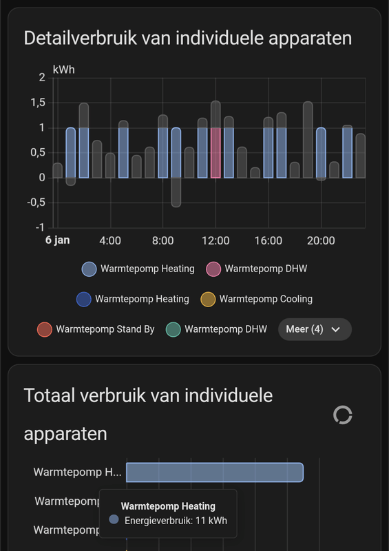

Lupadi schreef op woensdag 7 januari 2026 @ 00:01:
We zijn van de zomer verhuisd dus zitten nu in onze eerste winter, ik moet een beetje wennen aan de (lucht/water) warmtepomp en heb nog niet zo veel zich op of het verbruikt normaal is.
In de afhgelopen 24 uur heeft hij 27 kWh verbruikt voor alleen verwarmen van het huis, dat voelt als veel met benden 21 en boven 18-19 graden tegelijkertijd hadden we hiervoor een jaren 30 woning op gas waar we ook veel gas verstookte met soortgelijk weer 😅. Er valt vast nog wel wat te optimaliseren maar ben even benieuwd hoe de ervaringen van andere zijn en of ik de monteur toch nog maar een keer langs moet laten komen, of zelf met instellingen ga spelen
Oja het is een 2 kapper van 192m2 als dat nog uitmaakt
Uiteraard maakt dat uit :). Nogal wat meer warmteverlies in een grote tweekapper dan een klein appartement. 27 kWh met dit weer, die binnentemperatuur en zo'n groot huis met veel ongedeelde muur lijkt me heel netjes. Je kunt het altijd in het grote L/W topic checken maar ik zou me geen zorgen maken. 27 kWh is het energieequivalent van ongeveer 4 kuub gas ;). Kan je nagaan hoe hoog je COP moet zijn om zo weinig stroom te verbruiken.
Prima verbruik.
Hier 20.5 grd beneden, boven 18.5-19, 2 kapper rond de 175m2.

ter illustrate ons energieverbruik van vandaag (ook duidelijk te zien is waar ik de wasmachine aan heb gezet, en waar de boiler ging opwarmen :9 )
Afbeeldingslocatie: https://tweakers.net/i/7D_j9WGvQXEymY5pH8uauQPNPbw=/x800/filters:strip_icc():strip_exif()/f/image/l8ZXLRWLanScR0GXV34uYAHG.jpg?f=fotoalbum_large

  • Lupadi
  • Laatst online: 30-10 08:55
Wolly schreef op woensdag 7 januari 2026 @ 16:40:
Hopelijk niet te beschut want dan gaat hij zijn uitgeblazen lucht hergebruiken en dat kan problemen opleveren.
de ruimte tussen de garage en het huis is +- 3 meter en er is genoeg ruimte links en recht om zijn lucht kwijt te kunnen zou dus goed moeten gaan :)

Blihi
Lupadi schreef op woensdag 7 januari 2026 @ 16:16:
Hmm toch voor de zekerheid nog maar even een mailtje gestuurd naar de installateur, echt continue draaien doet hij namelijk niet hij lijkt nog wel behoorlijk te pendelen, heb er best even naast gestaan (iets met sneeuwpoppen maken ;)) en hij lijkt elke 10 minuten af te slaan even stil te staan en dan weer te gaan draaien
hij staat gelukkig bij ons redelijk beschut in het gangetje tussen de garage en het huis dus echt veel sneeuw/wind heeft hij gelukkig geen last van
Dit lijkt me helemaal niet gek. Die pieken om de 45 minuten zijn defrosts, dat klopt wel. Als hij om de 10 minuten afslaat klopt het inderdaad niet. Heb je toevallig een Honeywell thermostaat? Dan zou het 12 minuten moeten zijn, want dat is de standaard bij hun en nee, dat is inderdaad niet hoe het hoort.

  • Lupadi
Blihi schreef op donderdag 8 januari 2026 @ 07:54:
Nee een Daikin unit met een naamloze ik gok standaard thermostaat, hij lijkt op deze om het wat duidelijker te maken zo ziet het energie verbruik van het afgelopen uur er uit
Afbeeldingslocatie: https://tweakers.net/i/3549ovb34T-_y9c1G1JHm5uGloY=/x800/filters:strip_icc():strip_exif()/f/image/NdlDl5yYjYtZWmLish0ygwkE.jpg?f=fotoalbum_large

  • Wolly
Lupadi schreef op donderdag 8 januari 2026 @ 12:26:
Best beroerde grafiek. Een pendelende warmtepomp die zijn vermogen niet goed kwijt kan.

  • Lupadi
vormulier schreef op donderdag 8 januari 2026 @ 12:46:
Een Mohlenhof, ja dan heb je 99% zeker een master-master regeling in je huis. Pendelen is dan ook wel bijna gegarandeerd. Niks aan te doen tenzij je naar gewoon master verwarming gaat.
Wij hebben deze alleen in de woonkamer, in de rest van het huis hebben we simpele met een draai dingetje.
