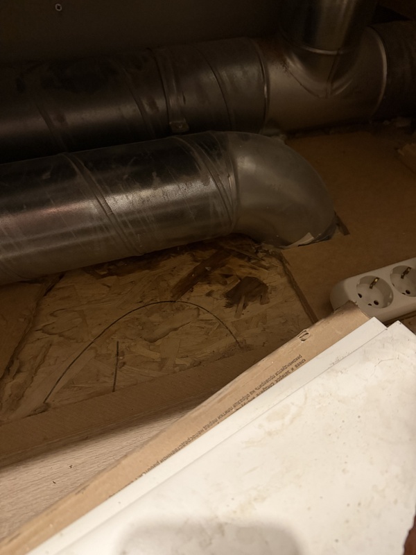

[betreft specie/spackwerk in ventilatie ventiel en beetje in kanaal]
Ik heb een maand geleden de sleutels van mijn nieuwbouw appartement gekregen. Betreft ~50m2 appartement.
Ik heb inmiddels de opleverding getekend, maar heb nog bouwgarantie oid van de bouwer.
Ik hoop dat iemand genoeg hierover weet of dit acceptabel is want ik weet het niet, maar het lijkt mij geen goed teken.
Ik wilde de plafond stuccen (deze foto's en video zijn dus pre-stuc, ik heb nog niet gestucced, dit is spackspuitwerk van de bouwer zelf en ik heb nog niks aageraakt qua plafond behalve die ventielen eraf halen) en haalde de ventielcaps eraf. Toen zag ik het volgende:
Afbeeldingslocatie: https://tweakers.net/i/Dk31iDBEqgwSUccDLPuKJ6PVfGM=/232x232/filters:strip_icc():strip_exif()/f/image/uR36AhSGjZ0uEt9vnUmutjMR.jpg?f=fotoalbum_tileAfbeeldingslocatie: https://tweakers.net/i/upwiHXJ7cDadPk7gORxuRVjV-5E=/232x232/filters:strip_icc():strip_exif()/f/image/I5JjHPq11rHudyKxXLsMUgRH.jpg?f=fotoalbum_tileAfbeeldingslocatie: https://tweakers.net/i/f0lYspvv1V6XRNLV2-Z9m3oNICo=/232x232/filters:strip_icc():strip_exif()/f/image/ZcdxcwjqRxKOll9axlSeM2Zq.jpg?f=fotoalbum_tile
Nog een video:[Video: https://imgur.com/a/eJB6fuP]Dit is niet 't enige ventiel waar dit is gebeurd.

Lainey23 schreef op woensdag 31 december 2025 @ 20:18:
Nog een video:
[Video]
Niks aan de hand. Ze spuiten het plafond gewoon zonder de kanalen af te dekken. En met een nat doekje veeg je het overigens zo weg.
Stuccen over spackwerk heen, gaat dat goed?

Draakje5 schreef op woensdag 31 december 2025 @ 20:37:
Ook het spack dat in iets dieper in de kanaal terecht is gekomen? (zie video)
maussert schreef op woensdag 31 december 2025 @ 21:35:
Ik heb een professionele stukadoor met sterke referenties ingehuurd. Ik heb na jouw opmerking gegoogled over spackwerk plafonds stuccen en het is wel een ding zo te zien... Als je een paar toetsvragen hebt die ik kan stellen en waarvan goede antwoorden vertrouwen geeft in zijn aanpak, hoor ik die graag hoor, maar ik verwacht niet dat je hier verder in tijdsteekt voor me. Ga je goed in iedergeval!

Lainey23 schreef op woensdag 31 december 2025 @ 22:43:
Heb je een offerte gekregen? Wellicht staat er gewoon op dat hij eerst heel het plafond schuurt?
  • nooberke
  • Laatst online: 17:40
Sleegers gaf aan dat het voor hun niet uitmaakte? Is de stuc niet simpelweg dik genoeg om het spuitwerk te verbloemen?
Had de optie om het plafond "kaal" op te leveren maar dan zou de berging kaal eindigen uiteindelijk :+

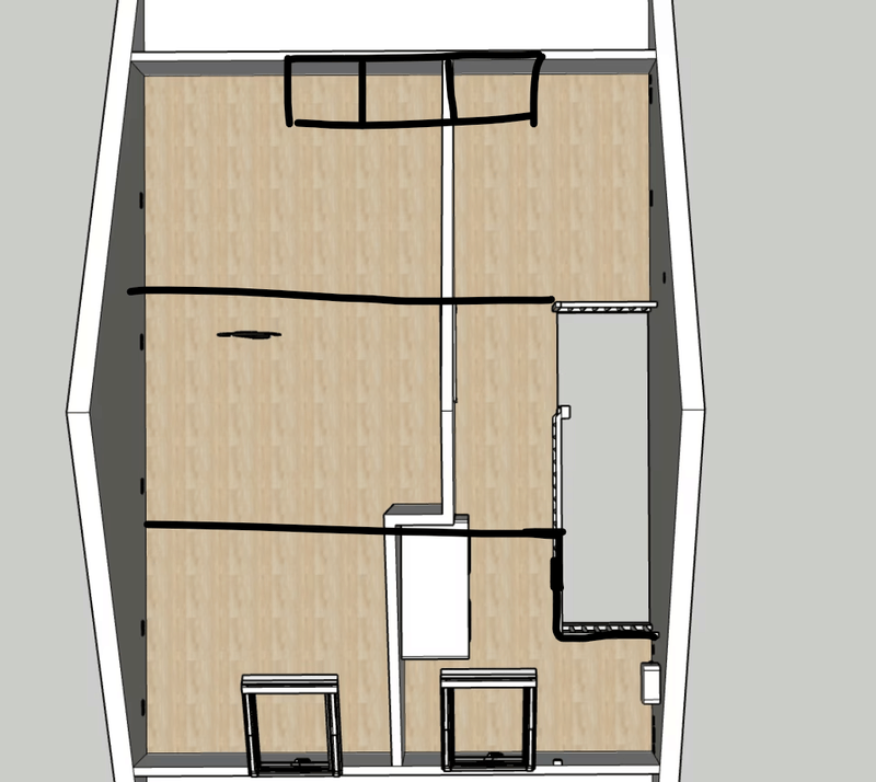

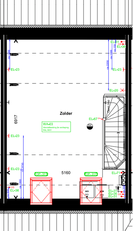

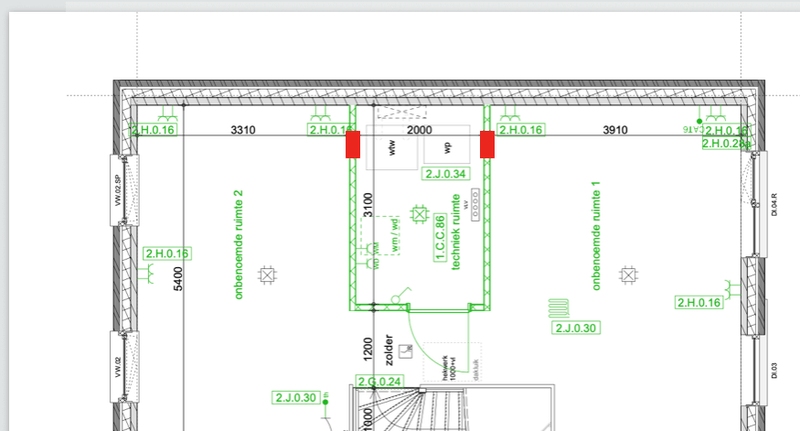

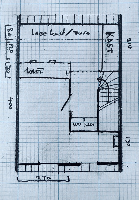

Ik ben me inmiddels helemaal suf aan het denken over een praktische indeling van de zolder 😅. Heeft iemand hier een vergelijkbare indeling en is diegene heel tevreden met hoe de wanden zijn geplaatst? (Zoals je ziet is er niet bespaard op aansluitingen).
De afvoer voor de wasmachine had ik eigenlijk liever rechtsboven gehad, maar dat bleek helaas niet mogelijk voor de aannemer. Mijn vriendin zou graag een soort waskast willen, maar dat wordt op de huidige positie van de afvoer lastig onder het schuine dak én met het dakraam op die plek.
Afbeeldingslocatie: https://tweakers.net/i/6vs-vBkn7VodxHval_kx6Awr6Q8=/x800/filters:strip_exif()/f/image/ut6SrDZemZe1jh1YUyVD5Y2c.png?f=fotoalbum_large
Zelf heb ik al een mogelijke indeling bedacht, maar ik wil er nog zoveel meer in kwijt. Idealiter zou ik graag ruimte hebben voor opslag (bijvoorbeeld met stellingkasten of transparante bakken), een hobbyhoek om met elektronica te knutselen én, als het even kan, een uitklapbare IKEA-slaapbank. Dan kan die, als er geen logés zijn, ook mooi dienen om zelf op de PlayStation te gamen.

[Afbeelding][Afbeelding]
Volgens mij onderschat je een beetje hoeveel ruimte je hebt. Mijn zolder is breder en langer, dus is niet helemaal vergelijkbaar, volgens je kunt er behoorlijk wat meer. Volgens mij kun je over de breedte van de zolder aan de kant van de huidige dakramen een ruime wasruimte inclusief kast ruimte creeren.
Over de breedte aan de schuine zijde zou je een tweede kamer kwijt kunnen die als hobby/speel/logeer-ruimte kan dienen. (2.2m x 5.16m) Heb je wel dakramen nodig voor lichtinval. Heb zelf een 3-in-1 van Velux en dat geeft een bak natuurlijke lichtinval.
Niet te veel denken in rechte lijnen en dan hou je nog stuk middenruimte over, waar je vast ook iets mee kan. Je hebt ook een redelijk hoge nok, je zou kunnen overwegen daar een vliering in te zetten voor nog meer opbergruimte.
Zomaar wat ideeen.

  • spatialfabric
  • Registratie: December 2015
  • Laatst online: 17:28
@KerstRunner
De vrij indeelbare zolder. Altijd een feestje qua wensen en technische installaties 🙂.
Mijn zusje heeft een soortgelijke plattegrond, en komt ook qua jullie wensen overeen met hun huishouden destijds. Inmiddels heeft hun (tiener) zoon de zolder vrijwel overgenomen. Dat was ook wel een beetje de verwachting 10 jaar geleden, toen ik ze hielp met de inrichting.
Even uit de losse pols hun situatie omgewerkt naar jouw plattegrond:
Afbeeldingslocatie: https://tweakers.net/i/UG1CjCDDAGa-Ud2Vk8PLTVSnL-s=/x800/filters:strip_icc():strip_exif()/f/image/gLNc9kQX65jTGo849GZnXxbW.jpg?f=fotoalbum_large
De ruimte is opgedeeld in een donker (kast & hobby ruimte) en daglicht deel (kamer en overloop)
Berg en hobby ruimte: hoge kasten tegen de muren, een laag diep bureau tegen de kap, met daaronder uitschuifbare plastic opbergdozen, in deze ruimte staat soms ook een droogrek en strijkplank (die opgeborgen wordt in de kast aan de trap zijde). Er is een mogelijkheid om deze ruimte geheel dicht te maken. Mijn zus heeft dat uiteindelijk nooit gedaan.
Slaapkamer: we hebben een uitschuifbaar bed aan de kap zijde gemaakt, de ruimte bij de CV ketel/ omvormer is in de loop der jaren gebruikt als berghok, werkkamer en game hoek (nu).
Een bed kan eventueel ook geplaatst worden tegen de linker buitenmuur of het muurtje tussen slaapkamer en berging
Wasmachine / droger: zijn verhoogd ingebouwd, en verder uitgebouwd over de trap heen (extra bergruimte voor groot verpakking wasmiddelen). De afvoer hebben we een beetje om moeten leggen.
Iets waarvan ze nu blij mee zijn, maar destijds de meerwaarde niet van zagen: boven de waskast hebben we een bovenraam geïnstalleerd, zodat er toch nog behoorlijk wat daglicht de overloop op komt.
Hoe zit het met ventilatie?

KerstRunner schreef op dinsdag 6 januari 2026 @ 11:37:
Ik heb bijna hetzelfde en ook dezelfde gedachtegang (wasruimte, stellingkast en een extra slaapkamer + werkplekken). Alleen hebben wij wel met een plat dak i.p.v. hellend - dus dat maakt het indelen wat makkelijker. De aannemer had een optie voor het dichtzetten van de technische ruimte en het verplaatsen van de aansluitingen van de wasmachine - die hebben we genomen (flink duur, 6k€ ofzo), maar ik heb mijn ideeën erbij getekend wat we nog meer willen doen:
Afbeeldingslocatie: https://tweakers.net/i/FUeMyaJr6ZJM5FenuaFSNz988GQ=/fit-in/4000x4000/filters:no_upscale():strip_exif()/f/image/q5Bc10g7Zdaw8WwzHBQFdd0A.png?f=user_large
Het idee is om rechts (voorzijde) twee bureaus te plaatsen, met een glazen wand ertussen voor thuis werkplekken voor ons allebei. Ik bel nogal veel voor mijn werk, dus ik krijg een isolatiebox... wel met het idee dat we elkaar nog zien. Links in het blauw komt een normale wand met deur en creëren we een slaapkamer. In de technische ruimte bouwen we om de wasmachine en droger een keuken element met een wasbak en een kraantje + opslag. Idee qua stijl voor glazen wand zie hieronder (nog in potlood)
Afbeeldingslocatie: https://tweakers.net/i/l4EpmVbnuMz5bH5Z3CcaPwaNVKo=/800x/filters:strip_exif()/f/image/1EW0P9Xb6w3BmANZ63oM5PCq.png?f=fotoalbum_large
[ Voor 3% gewijzigd door N1ckk op 06-01-2026 14:01 ]

Dj-sannieboy schreef op donderdag 7 november 2024 @ 19:46:
Ons toekomstige huis (bouw start Q1 2025) krijgt ook een type-C ventilatie. Wij hadden liever type-D gehad, maar helaas is dat geen mogelijkheid.
Een afknapper is het echter niet, want wij zijn erg blij dat wij ingeloot waren voor deze woning.
Hoe herken je welke je hebt? Mijn technische beschrijving beschrijft het niet
  • Draakje5
  • Laatst online: 21:11
N1ckk schreef op dinsdag 6 januari 2026 @ 16:24:
Er staat vast wel of je MV = C of WTW = D krijgt.
Bij type D heb je GEEN roosters in je ramen. :)
  • N1ckk
  • Laatst online: 02-11 18:11
N1ckk
I doubt, therefore I might be.
Ah dank, dan is het D. Ik heb op zolder geen ventilatie systeem aansluitingen / gaten, maar zou af en toe een raam open zetten voldoende zijn of raden jullie aan het WTW systeem uit te breiden en zo ja is dit goed te doen?
  • Source90
  • Laatst online: 22:20
Source90
N1ckk schreef op dinsdag 6 januari 2026 @ 16:29:
Is rechtsonder op de plattegrond niet je WTW? Dan is het wel te doen, als er een beetje ruimte rondom de buizen zit. Vaak zijn de units ook enigszins overgedimensioneerd.
Spiraal-T-Stuk er tussen en een plafondpunt maken. Zou hem wel opnieuw laten inregelen daarna.
  • N1ckk
N1ckk
@Source90 Nee in het midden boven (wtw staat in het vlakje). Plafondpunt is dus wel noodzakelijk om plafond te verlagen denk ik? Niet erg, maar hoe veel heb je dan nodig in dikte?
  • Draakje5
Waarom niet gewoon bovenin uit de muur?
  • Source90
Source90
N1ckk schreef op dinsdag 6 januari 2026 @ 16:44:
Excuus, ik keek naar de plattegrond van @KerstRunner .
Dan is het nog makkelijker, je bent al op de verdieping. Aftakking erin en wat buizen plaatsen.
Evenwel advies om opnieuw in te laten regelen, anders knijp je wellicht de andere ruimtes te veel.
[ Voor 22% gewijzigd door Source90 op 06-01-2026 16:49 ]
  • N1ckk
N1ckk
Draakje5 schreef op dinsdag 6 januari 2026 @ 16:46:
Ja daar dacht ik ook aan, gewoon aan de "buitenmuur" van die binnenmuur zoals de rode vlakken. En zou je dan naast aanvoer ook lucht afvoer doen? Tussenmuren komen nog en andere verdiepingen hebben dat ook niet allemaal.
Afbeeldingslocatie: https://tweakers.net/i/fQ1Vt0s1nhH8j48NkkFSjQ7aGnE=/800x/filters:strip_exif()/f/image/VsS2GPn9g7G1BtFAyLq35npf.png?f=fotoalbum_large
  • Draakje5
N1ckk schreef op dinsdag 6 januari 2026 @ 17:35:
Mits onbenoemde ruimte 1 en 2 open blijven met elkaar kun je eventueel in 1 de aanvoer doen en 2 de afvoer op de muur. Maar ik ben geen ventilatie expert. Lijkt me makkelijker te realiseren dan in een plafond.
  • Source90
Source90
Als je de gehele verdieping toevoer gaat doen, gaat de verhouding afzuigen/inblazen nogal schreef lijkt mij.
Afzuigen/uitblazen zal in de badkamer, keuken en het toilet zijn. Eventueel nog elders beneden, afhankelijk van de woningindeling en plaatsing van inblaasventielen.
Volgens mij is o.a. @Blihi iets meer thuis in de debieten/WTW inregeling?
