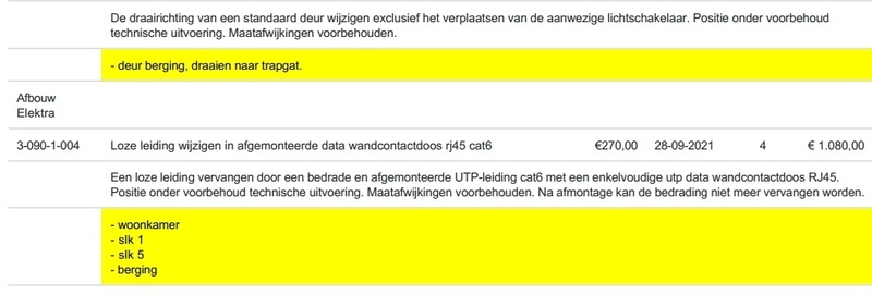

  • rauwst
  • Registratie: November 2014
  • Laatst online: 11-11 10:15
rauwst schreef op zondag 3 oktober 2021 @ 22:38:
Thanks all voor de input op mijn internet vraag. Ik ga voor nu voor een loze leiding + afgemonteerde Cat6 voor elke verdieping. Mocht het later nodig blijken om er Cat6a van te maken dan fix ik dat tzt zelf wel.
Zucht.... Kennelijk gebruiken ze voor de afgemonteerd cat6 aansluitingen flexibele leidingen. Deze zijn dus niet te hergebruiken voor andere kabels.
Terwijl als je enkel een loze leiding legt er wel reguliere vaste leidingen worden gelegd die herbruikbaar zijn.
Ga de kabels dus toch maar zelf achteraf (laten) leggen. Scheelt nu weer 1000eu :)
Afbeeldingslocatie: https://tweakers.net/i/g_9vU_Pgy4qB6S2eRSzkCsyOZnw=/800x/filters:strip_icc():strip_exif()/f/image/USMTbOCdzgq3Pp2UNwPHbTkT.jpg?f=fotoalbum_large
