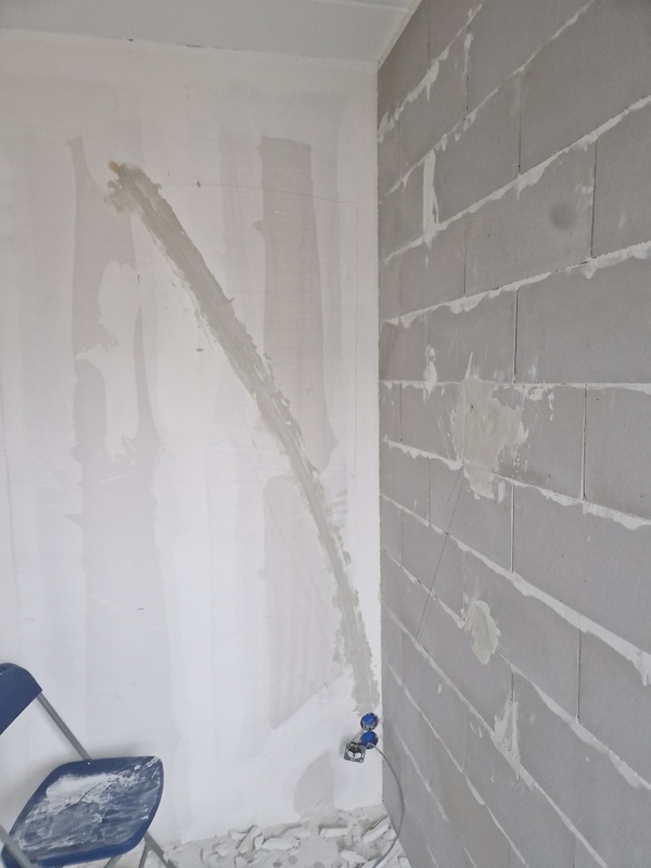

Laat een LL plaatsen haaks op de wand waar deze muur tegen aan gezet wordt. Dan frees je vanuit daar de leiding door deze muur in.
Zo dus:
Afbeeldingslocatie: https://tweakers.net/i/6dEg1mEWTjjBNhDQHMs8KY3KRbo=/x800/filters:strip_icc():strip_exif()/f/image/oafYQhXhvyuRYIz0yT57Psa1.jpg?f=fotoalbum_large
Afbeeldingslocatie: https://tweakers.net/i/XQjer9MLwalfHikusvsEKL9vNPs=/x800/filters:strip_icc():strip_exif()/f/image/efAQQi8SsnG1ZUwn9vYHUtnU.jpg?f=fotoalbum_large

Ik zou de volgende keer de leiding wel horizontaal / verticaal laten infrezen. Dat is min of meer de afspraak in de bouw, met lat als alles dicht is, beter weten waar de leidingen zijn.
Maarja, dat hoeft niet ;)

Loft schreef op woensdag 19 maart 2025 @ 21:07:
Ik weet van de hele woning waar alle leidingen lopen. Moet een toekomstige bewoner maar een leidingzoeker gebruiken :-)
Kan dat niet voor verlies aan draagkracht zorgen in de muur? Of is dat enkel bij beton? Herinner me dat iemand hier ooit waarschuwde om nooit horizontaal te frezen (maar weet er zelf letterlijk niks van)
Ik vrees dat het schots en scheef frezen van leidingen de standaard is in projectbouw.
Gelukkig heb ik inderdaad ook overal foto's van.
Ik heb me laten vertellen dat het makkelijker werkt, omdat de pvc-buizen dan simpel in de geul kunnen worden geduwd en dan ook gelijk blijven zitten. Bij rechte geulen hebben ze de neiging om er uit te komen en dat is irritant voor de stucadoor die dan nog moet komen.
Oh, dat had je mijn aannemer dan even moeten vertellen. Ik denk niet dat er een verticale leiding in het huis zit. Hier lopen ze allemaal zoals op deze foto, gewoon vanuit de nieuwbouw...

Voordeel van de bochten bij het frezen is dat de buizen onder spanning staan en beter blijven zitten.
