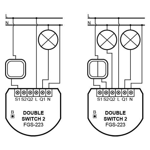

Vraagje; heeft iemand via de aannemer alles met een blauwe/nul draad laten uitvoeren als aparte optie, zo ja, wat was je hiervoor kwijt?
500 euro bij ons. Dan voeren ze alle schakelaars uit met een 0 draad.
  • Homer-Simpson
  • Registratie: Juni 2019
  • Laatst online: 21:10
MagniArtistique schreef op zondag 16 maart 2025 @ 19:18:
500 euro bij ons. Dan voeren ze alle stopcontacten uit met een 0 draad.
Neem aan dat je schakelaars wilde zeggen.
Wandcontactdozen hebben altijd een nuldraad in Nederland. Anders doen ze het niet.

Ik heb een vraag omtrent het in de toekomst smart maken van schakelaars; Een aantal schakelaars zijn dubbele schakelaars, dus twee schakelaars op één blokje. Is het écht nodig om deze om te zetten naar enkele schakelaars om deze schakelaars om te bouwen naar een smart schakelaar? Het is namelijk een redelijk duurtgeintje (160 euro per extra schakelaar).
Zie onderstaand voorbeeld van de huidige schakelaar A en B volgens de bouwtekening:
Afbeeldingslocatie: https://tweakers.net/i/9uOZoRvU4b6BsPiY63SYxa8ILFk=/fit-in/4000x4000/filters:no_upscale():strip_exif()/f/image/NoETfOoWGgL8zKj6WDfLRW0G.png?f=user_large

coentjuhh94 schreef op dinsdag 18 maart 2025 @ 20:55:
Waarom niet een 'friends of hue' schakelaar/ schakelaars? Dat valt qua prijs erg mee en werkt vanaf elk punt prima.
Er zijn ook dubbele smart dimmers met bijv. Zigbee of via Wifi. Hier een voorbeeld: https://www.robbshop.nl/ecodim-dubbele-draaidimmer-zigbee
Of als je meer iets in de Shelly achtige hoek zoekt bijv. de: https://www.robbshop.nl/fibaro-double-switch-2-2x1500w
Afbeeldingslocatie: https://tweakers.net/i/3pFfM_CytesesZYO3r9wK9CjaMA=/fit-in/4920x3264/filters:max_bytes(3145728):no_upscale():strip_icc():strip_exif()/f/image/4v3lSKVOdZ1nXllmmxzeyV2m.jpg?f=user_large
  • coentjuhh94
  • Laatst online: 26-09 20:00
Dank voor de snelle reacties @KerstRunner en @Hoepla33 . Ik ben gerust gesteld, zo iets dergelijks moet mij zelf vast wel lukken, wist niet dat er zoveel goede opties waren

  • Tiuri
KerstRunner schreef op dinsdag 18 maart 2025 @ 20:15:
Mijn menings als elektricien; ik vind het ook verwarrende opties.
Die optie 06-05-99 is vooral heel vreemd. In de omschrijving staat geschikt voor wandcontactdozen op meerdere groepen. Als ze hier meerdere installatieautomaten mee bedoelen, is dat niet conform NEN1010. Onderstaande wens vereist dan ook twee verschillende kabels van groepenkast naar tuin.
Maar ik las eerder ook dat je mogelijk een heater in je tuin wilt. Dan lijken me meerdere grondkabels sowieso geen slecht idee. Of 1 (geschakelde) grondkabel en een mantelbuis.
En dat het aantal aders incl. de aarde zou zijn, terwijl een -as kabel (grondkabel) normaliter geen aarde-ader heeft maar een aardlitze is ook een vreemde omschrijving.
Je zou zeggen dat het 3x2,5 ymvk-as zou moeten zijn, één bruine draad voor vaste voeding (wcd's), één zwarte draad die geschakeld wordt door een schakelaar binnenshuis (verlichting), één blauwe draad als nul én de aardlitze. Zolang dit op één installatie(of aardlek)automaat ('groep') zit mag dit.
Dus terugkoppelen naar de kopersbegeleiding: "We hebben 3x2,5 ymvk-as nodig waarvan 1 ader geschakeld wordt door een schakelaar binnenshuis en de andere aders zijn vaste voeding en nul."
Ik snap er ook niets meer van.. Dit stukje proza is dus geschreven door 'de installateur' van het project, niet door de kopersbegeleiding. Dat maakt het allemaal nog vager.. 'de installateur' moet er toch gewoon verstand van hebben?
Deze installatie zit wel achter een aparte alamat afgemonteerd (was weer een extra optie die ik heb afgenomen voor $$$), maar bouwer biedt ook prima de optie deze kabel af te nemen zonder aparte alamat.
Gevaarlijk voor iemand met weinig verstand van elektra, maar ik heb wat in ChatGPT gerommeld en het lijkt er vooral op dat de 4-aderige YMVK-as kabel een extra fase draad heeft die mogelijk maakt een wisselschakeling te plaasen (dus schakelaar in huis en schakelaar in je tuin, bv.) of krachtstroom (maar het lijkt me dat dit niet tegelijkertijd kan).
Dus dit hele verhaal onderstreept weer dat ik liever zo min mogelijk met mijn bouwer te maken wil hebben: Hoe haalbaar is het om binnen (tegen de buitenmuur aan naast de tuindeur) een schakelaar te retrofitten die de tuinelektra aan/uit kan schakelen? Kan ik daar nog iets voor laten plaatsen, bijvoorbeeld een loze leiding? Als alternatief kan ik natuurlijk iets als een 'slimme groep schakelaar' (https://www.home2link.nl/nl/shelly-pro-1.html) plaatsen in de meterkast en met een 'nep schakelaar' werken in de keuken, maar het liefste zou ik een fysieke schakelaar gebruiken.
EDIT: Ik bedenk me net, zo'n schakelaar later zelf realiseren, dat moet toch eigenlijk heel simpel kunnen als ik een loze leiding heb die loopt van de meterkast naar de plek van die schakelaar?

***members only***
Je plaatje is te simplistisch, maar klopt wel. Teken de kleuren er bij.
Dus, van de meterkast naar de tuin: bruin, blauw, geelgroen/aardlitze.
Van de meterkast naar de schakelaar: bruin
Van de schakelaar terug naar de meterkast: zwart die aangesloten wordt op de zwarte ader van de grondkabel.
In de tuin kun je dan een stopcontact maken: aangesloten op blauw, bruin en aardlitze en verlichting op blauw, zwart en aardlitze. Dit laatste is dan geschakeld.
Zo'n grondkabel werk je aan de beide uiteinden af met een verdeeldoos. In die doos gebruik je Wago-klemmen om de aardlitze te verbinden met massieve geel-groene aders.
De geel-groene randaarde heeft dus geen vaste ader in de grondkabel. Daar is de aardlitze voor.
Edit: Soms gebruiken ze YMVK-as kabel met bruin, grijs en zwart als kleuren. In dat geval moet je grijs als blauw zien en moet je formeel de uiteindes ook omkleuren door er blauwe tape omheen te wikkelen of een blauwe krimpkous omheen te doen.
[ Voor 9% gewijzigd door Blihi op 19-03-2025 13:29 ]
  • Tiuri
Blihi schreef op woensdag 19 maart 2025 @ 13:21:
Top, dank voor deze inzichten, ik snap dat mijn plaatje iets te simplistisch was maar goed om te horen dat het wel kan. Dan gaat deze optie er sowieso uit via de bouwer en gaan we dit rustig plannen met de rest van de tuin na oplevering.
