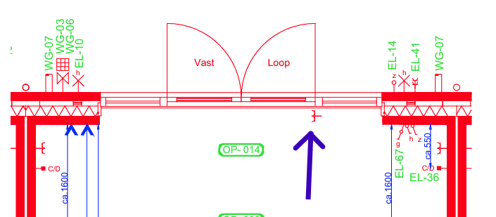

Oplevering gepland over 2 maanden en we zijn er achter gekomen dat de openslaande tuindeuren bijna een meter te ver richting een hoek zijn geplaatst. Er komen ook nog gordijnen en als gevolg kunnen wij nu eigenlijk niks meer met die hoek van de kamer.
Situatietekening, niet op schaal.
- Blauw, originele ingetekende positie openslaande deuren
- Groen, gebouwde positie, met rechts de loopdeur.
- Rood, dit wordt nu een soort van 'loze' hoek waar we niks meer mee kunnen.
- Geel, Begin van de bank, deze loopt door naar beneden.
- Binnenmuren - prefab beton
- Buitenmuren - metselwerk is al gereed
De ontwikkelaar geeft aan dat dit eigenlijk niet meer aangepast kan worden en vraagt hoe wij er in staan. We zijn niet gelukkig met de situatie door het verlies van de ruimte in de hoek. De ruimte winnen we ook niet terug aan de linkerkant van de deur want dit is het loopgedeelte tussen Tvwoonkamer / keuken&eettafel. Verder veel glas op de begane grond en dit was eigenlijk de enige hoek zonder glas.
Hoe kijken jullie hier tegen en waar zouden we aan kunnen denken?
Afbeeldingslocatie: https://tweakers.net/i/SLuKkfIisX8-yuVQve_wAJgOc_4=/fit-in/4000x4000/filters:no_upscale():strip_exif()/f/image/rmb1vt8BIuR3Lb2eeWhrVpxw.png?f=user_large
Bedankt!

Hier zou ik ook stevig van balen.
Ik zou de vraag omdraaien richting de ontwikkelaar. Geef eventueel aan waarom je dit als nadeel ziet maar vraag vooral eerst naar de opties/mogelijkheden/alternatieven voordat je zelf met suggesties komt.

PRzlBly schreef op maandag 10 maart 2025 @ 12:20:
Begrijpelijk dat de ontwikkelaar dat zegt, dit kost natuurlijk veel geld en tijd om het te fixen.
Ik zou zeggen dat ze het moeten opleveren zoals afgesproken.

Heeft zoiets nog impact op de constructie? @PRzlBly geeft aan dat het prefab beton is. Als je daarin gaat hakken om de deur te verplaatsen, dan moet dit gat waar de deur nu zit ook weer opgevuld worden. Heb je dan niet sneller kans op scheuren in je stucwerk achteraf op die overgang?

Volgens mij krijg je juist mooi uitzicht vanaf de bank nu O-) - zonder gekkigheid, wat zou je zelf willen? Je rode hoek is bijv. 4m2, zou je dan 4m2 aan vierkante meterprijs als schadeloosstelling willen bijvoorbeeld? Ik denk dat je aannemer dit ook wil weten. Aanpassen lijkt me idd heel kostbaar... Je kunt je poot stijf houden, maar zal niet leuk zijn / veel stress, gedoe..

@Wolly , wat @evmmb zegt. Ik weet niet of dat handig is.
@N1ckk, kijkend naar de looplijnen op de bagane vloer 'verliezen' we inderdaad ruim 4m2 aan bruikbare ruimte (speelhoek kids). Eerste keer projectbouw voor ons, is het gebruikelijk om schadeloosstelling te vragen/eisen bij dit soort fouten? Hoewel dat het probleem niet fixt geeft het wel ruimte om zelf een andere oplossing te realiseren. En hoe bereken je dit? V.o.n. prijs / woonoppervlak?

Wat een drama :(
Ik neem aan dat er handtekeningen gezet zijn voor de gekozen opties en de daarna gemaakte tekeningen.
Als terug/ver-plaatsten echt geen mogelijkheid wordt vanuit de ontwikkelaar/aannemer, dan zou je wellicht nog kunnen verzoeken/eisen dat de loopdeur dan links geplaatst wordt ipv nu rechts.

@PRzlBly Juridisch moet je aantoonbaar maken dat je schade hebt geleden. De vraag is hoe je dat doet en of (uiteindelijk) de tegenpartij of de rechter daarin mee gaat. Als je zegt VON/m2 totaal = x€ - dan zal de aannemer zeggen dat je huis nog steeds m2-totaal is, alleen de indeling minder gunstig; in zo'n geval zou ik aangeven dat je verzoek redelijk is met oog op herstelkosten initiele tekening. Zoals hierboven gezegd kun je ook dat aanhouden als standpunt, maar ik zou als aannemer daar minder blij mee zijn. Denk dat dit sneller zou moeten kunnen... wees flexibel en mijdt rechtsgang zou ik zeggen

"eigenlijk niet meer aangepast kan worden", ofwel: "het kan wel, maar is heel duur". Ik zou voorlopig inzetten op: "pas maar aan".
Schadevergoeding moet je helemaal niet over gaan praten, want schade is er nu nog niet. Dit is gewoon een vrij forse bouwfout en dit is voor de aannemer om op te lossen. Als ze aangeven dit niet op te willen lossen omdat dat onevenredig duur wordt, dan vraag je maar: "hoe duur?" en probeer je te kijken of je er uit kunt komen.
Vraag ook even advies bij Woningborg/SWK.

Het is vaak niet reeel meer om te verwachten dat het wordt aangepast omdat de herstel koste veel hoger zijn dan de schade, dit wordt doorgaans afgekocht met een paar K en een geheimhoudingsclausule. Mijn advies: zoek een specialist hierin en ga vooral niet af op wat mensen online zeggen ;)

Dank voor je reactie. Waar moeten we aan denken bij een specialist? Is lid worden van VEH en het via die weg aanvliegen een goede keuze?

Ik maak mij liever zorgen om een eventueel scheurtje in stucwerk dan om een deur die op een plek zit die niet afgesproken is, mij niet goed uitkomt én bij elke bezoeker en in de toekomst koper tot discussie zal leiden.
Dan maar een reepje renovlies eroverheen :+

Zou dan eerder denken aan een bouwkundige / bouwkundig advies door een onafhankelijke partij. Wij hadden VEH voor de oplevering en heb er altijd een "meh" gevoel aan overgehouden. Begon al bij binnenkomst met de vraag van de VEH aan de aannemer hoe het met de voetbal van de kids ging. Dan is er volgens mij weinig onafhankelijks meer aan. Zou een advies/bouwkundige uit een andere provincie halen dan waar de aannemer gevestigd is.
Even los van de specialist; zijn er ook impressiefoto's gemaakt van de woning door het architectenbureau? Je zou daar ook een balletje kunnen opgooien dat het nu zo wordt opgeleverd en of dat wel hetgeen is dat het bureau voor ogen had qua uitstraling.
Zijn er buren in het rijtje waar ze ook de plaatsing verkeerd hebben uitgevoerd of ben jij de enige (en loopt het daarmee ook niet mooi qua uitstraling blok/naastgelegen woningen?)

Bedankt voor het meedenken!
- We hebben geen exacte impressietekening van de achterkant van de woning in de uiteindelijk gekozen situatie (vanwege meerwerk). Wel bouwtekeningen waarop de locatie van de deuren dus verschilt.
- Geen buren met hetzelfde huis / hetzelfde meewerk in het project. Uitstraling blok/naastgelegen woningen n.v.t. (vrijstaand / achterzijde woning)
Zojuist rondje advies/bouwkundige gebeld en die geven samengevat aan:
- Laten fixen zoals situatie waarvoor getekend is

In de door ons ondertekende technische tekeningen staat ''Deze tekening is gebaseerd op de geldende verkooptekeningen en is indicatief ter projectie van de additioneel gekozen opties aan de woning.''. Met deze uitspraak dekken ze zich denk ik wel overal voor in.
Afbeeldingslocatie: https://tweakers.net/i/rLRj2VfLG52u8Yaw_7RiD1vY3Uo=/fit-in/4000x4000/filters:no_upscale():strip_exif()/f/image/sksVhjuHpBb97FITdONOLrKE.png?f=user_large
In onze definitieve (ondertekende) tekeningen zweeft een stopcontact bij de achtergevel. Ik denk dat ik weinig zaak kan maken van het feit dat deze er niet gaat komen..
[ Voor 6% gewijzigd door KerstRunner op 14-03-2025 16:02 ]
