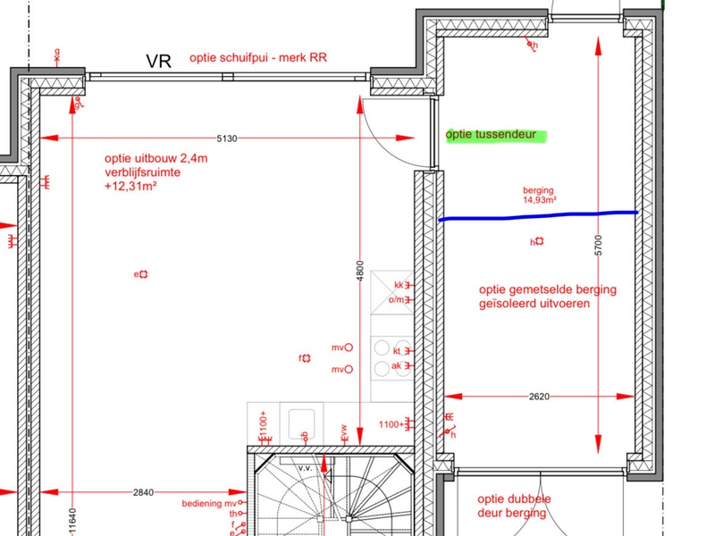

Wij hebben de optie om voor €3850,- een extra deur tussen berging en woning te plaatsen (groen gemarkeerd). Op onderstaande tekening staan enkele opties afgebeeld, dus ook opties die wij niet willen. De optie uitbouw van 2400mm hebben we wel dus de afmetingen van de keuken zijn correct, die van de berging niet. Ook hebben we niet voor de optie schuifpui gekozen en gewoon de standaard loop deur laten zitten. Onze berging wordt opgeleverd van voorzijde tot ongeveer aan de blauwe lijn. Deze willen we in de toekomst zelf vergroten. Voor nu zou deze optie dus betekenen dat dit eigenlijk een extra buitendeur is. Zou het verstandig zijn om de optie van de tussendeur nu al te nemen of later zelf een gat te zagen in de muur van de keuken?

GerardBouw schreef op maandag 3 maart 2025 @ 15:15:
Weet je wel zeker dat de 'tussendeur' een buitendeur wordt niet naar de garage maar dus echt naar buiten bij deze optie?
Het lijkt me eerder aannemelijk dat de plek van deze deur verplaatst wanneer je geen 'vergroting berging' neemt? Of dat de optie alleen mogelijk is met vergroten berging.

Draakje5 schreef op maandag 3 maart 2025 @ 15:19:
Deze optie is mogelijk voor ons omdat we een uitbouw nemen. Optie vanuit de optielijst hieronder weergegeven. Het lijkt me dat dit een extra buitendeur wordt, maar ik leg de vraag voor de zekerheid bij de aannemer neer.
Afbeeldingslocatie: https://tweakers.net/i/jd-Y29AUhMgVAPvrKduT29K3JCw=/fit-in/4920x3264/filters:max_bytes(3145728):no_upscale():strip_icc():strip_exif()/f/image/XwCyh7mEwBx5Riji6FffCGmm.jpg?f=user_large
  • GerardBouw
  • Registratie: December 2024
  • Laatst online: 24-07 07:42
Novari131 schreef op maandag 3 maart 2025 @ 19:38:
Dit verwacht ik ook, maar dan heb je straks een buitendeur richting de berging na 5 jaar. Dus nu betalen voor een buitendeur inc hang en sluitwerk en dan na 5 jaar vervangen voor binnendeur. Ik zou nu lekker meteen die berging verlengen
Wij het liefste ook omdat het makkelijk is, maar daar zit het isoleren van de berging nog niet bij. Dan zijn we een extra €25.000,- kwijt en dat geld besteden we nu liever aan andere zaken.
  • Draakje5
  • Laatst online: 08:33
GerardBouw schreef op dinsdag 4 maart 2025 @ 19:07:
Verstandig. Hier kon de positie van die deur namelijk niet aangepast worden.
Als de deur naar de berging leidt is het duidelijk. Maar als het een deur naar de buitengevel wordt, zijn er hele andere details van toepassing en ook een ander type deur.
  • Novari131
  • Registratie: Januari 2025
  • Laatst online: 24-08-2025
Dit lijkt deur naar berging en niet naar buiten, maar ik kan het mis hebben.
  • GerardBouw
Novari131 schreef op dinsdag 4 maart 2025 @ 20:45:
Op de tekening wel inderdaad, maar onze berging komt niet verder dan de blauwe lijn die ik getekend heb. Hierdoor wordt de extra deur als buitendeur uitgevoerd. Op de tekening die ik eerder poste zijn meerdere opties getekend die wij niet hebben afgenomen. Dit is ook dus nog niet de definitieve tekening van ons huis.
  • GerardBouw
Draakje5 schreef op dinsdag 4 maart 2025 @ 19:19:
Voor nu dan als buitendeur omdat de berging nog niet vergroot is, maar in de toekomst wel. Daarom meer de vraag of het nu al verstandig is om deze deur te plaatsen. Meer met de reden dat er dan in je huis een gat moet worden gezaagd als je er in woont en de kleurverschillen na het schilder- en metselwerk.

Binnenkort sluit onze termijn om ruwbouw keuzes te maken. Nu beschikken wij standaard over een ongeisoleerde berging en hebben wij de keuze om de berging te laten isoleren voor €6730,- Is dit een beetje een normale prijs?
Ergens zit ik eraan te denken om het achteraf zelf te toen met PIR platen. Iemand hier ervaring mee? Wat kunnen wij beter doen? Is achteraf isoleren een beetje te doen?

Genoeg in dit topic over gesproken.
Bij ons kostte het isoleren van de garage incl geisoleerde garagedeur 24k. Wij haddden het er voor over. Al het andere geisoleer achteraf had ik weinig vertrouwen in. Constructie is ook heel anders als je achteraf isoleert. Bij vooraf isoleren wordt je buitengevel op je fundering gezet en heb je isolatie op je binnenmuur die boven je fundeting hangt en bij niet isoleren komt deze buitengevel strak tegen je vloer.
Fundering moest ook zwaarder uitgevoerd worden bij ons door het isoleren.
Voor dit geld lijkt het mij een no-brainer.

Het is maar net hoe grondig je het zelf isoleren van de berging aanpakt... je kan natuurlijk langs de buitenmuur ook een deel van je dek/betonvloer verwijderen en dan de binnenmuur daar beginnen, zodat de dekvloer geen contact meer maakt met de buitenmuren.
Hier was laten isoleren helaas geen optie voor de vrijstaande enkelsteens berging :-( , het dak is dan ook met balken gemaakt, de vloerdelen zijn wel geïsoleerd (hetzelfde als van het huis).
Maar voor dat bedrag zou ik dat al met de bouw hebben laten doen, heb je ook meteen een betonnen dak en plafond netjes afgewerkt, geen idee of de standaard berging ook al met beton dak is?
@YellowCab al uitgerekend wat je aan isolatie en plaatmateriaal nodig hebt voor alle muren en plafond en de tijd die je er aan kwijt bent om het te doen?

Bedankt voor je reactie. In de TO staat dat de berging standaard al op betonnen palen / balken wordt wordt gezet. Net als de rest van het huis. 1 zijde van de berging grens bijna helemaal aan het huis, waardoor deze muur al goed geïsoleerd is (op hetzelfde niveau als het huis). De andere lange zijde van de berging grenst aan de berging van de buren. Geen idee hoe de ruimte tussen de 2 bergingen wordt benut / opgevuld. De slechts geïsoleerde kanten van de berging zijn dus de voor en achterzijde, waar de deuren zitten. Het oppervlak wat beter wordt geïsoleerd door middel van deze optie lijkt mij dus beperkt? Wel wordt het plafond een stuk beter. Beton ipv hout. Maarja is dat bijna 7k waard? We willen de berging overigens enkel als opslag gebruiken. En wellicht wordt een deel ingericht om te kunnen klussen.
Rouske schreef op zondag 9 maart 2025 @ 11:31:
De standaard berging wordt met houten platen afgewerkt en is ongeisoleerd. Wel wordt er sedum beplanting op aangebracht, wat de isolatie wel ten goede komt. In de TO staat het volgende:
"Het dak van de aangebouwde berging bestaat uit een ongeïsoleerde houten balklaag, met een
