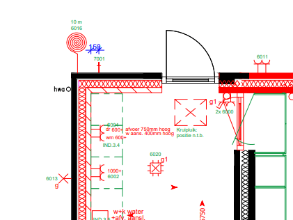

Wij hebben er een op de achtergevel op de hoek van de berging gedaan. Maar we hebben een achterom, geen idee of je dat ook hebt. Je kunt die slang dan zowel makkelijk van voor naar achter leggen. (door de garage kan natuurlijk ook altijd).
Afbeeldingslocatie: https://tweakers.net/i/aBNg0GeNXk0Yrdn1K5gMtrFGXuo=/fit-in/4000x4000/filters:no_upscale():strip_exif()/f/image/Ik8P4iuN6H3MJ4y3BxVnLaGv.png?f=user_large

Een achterom hebben we helaas niet, maar ik de standaard buitenkraan komt op de achtergevel naast de bergingdeur en kan daardoor dus naar de voortuin/oprit. De extra buitenkraan (€800) zou dus voor op de voorgevel zijn, zodat je niet met een slang door de berging hoeft.

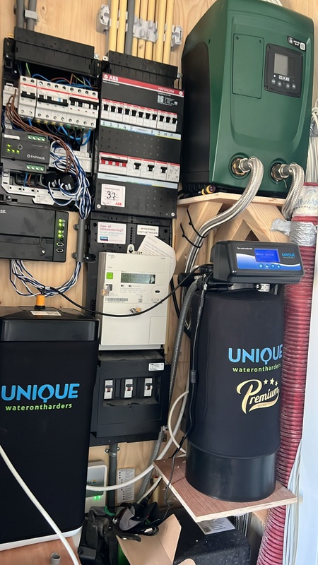

Blihi schreef op dinsdag 1 april 2025 @ 09:49:
Een waterontharder past niet in de meterkast.
Ik heb in mijn werk binnen de elektrotechniek denk ik wel tientallen meterkasten gezien in nieuwbouwwoningen waar waterontharders in staan.
Even los van wat wel of niet mág, het past en je ziet het enorm veel. Er zijn zelfs leveranciers die ze met die insteek verkopen.
EDIT: Even gezocht in wat werkmappen van onze monteurs. Hier zelfs incl. drukverhoger rechtsboven en rechtsonder een module voor de stadsverwarming. Past best veel in zo'n meterkast! Afbeeldingslocatie: https://tweakers.net/i/FGGMS23OMoSkYk6tpe8RtC5rU6U=/x800/filters:strip_icc():strip_exif()/f/image/7WACZAcimj9ps8Vs1BVukZ7j.jpg?f=fotoalbum_large

Source90 schreef op dinsdag 1 april 2025 @ 10:24:
of je moet het halve water netwerk omleggen.
Wij hebben voor deze optie gekozen uit de bouw:
Afbeeldingslocatie: https://tweakers.net/i/og0T3lza0m6l7fBJYkTgXsZphgU=/800x/filters:strip_icc():strip_exif()/f/image/VVO9LzbYMyAnLjJhPlXpDpq8.jpg?f=fotoalbum_large
Hij komt in de trapkast, daar moesten we ook een wandcontactdoos voor laten bijplaatsen. Maar in de meterkast had me ook prima geleken, heb toch geen kruipruimte waar ik later eventueel de ruimte voor zou moeten hebben om naartoe te boren.
Als je een waterleiding via de bouw vraagt, zal er een aftakking komen en echt geen loop die van de meterkast naar de trapkast en terug loopt. Zeker als de trapkast niet in de hal zit.
Ze beweren dus van wel maar ze beweren wel meer :P

KerstRunner schreef op dinsdag 1 april 2025 @ 10:29:

KerstRunner schreef op dinsdag 1 april 2025 @ 10:03:
EDIT: Even gezocht in wat werkmappen van onze monteurs. Hier zelfs incl. drukverhoger rechtsboven en rechtsonder een module voor de stadsverwarming. Past best veel in zo'n meterkast! [Afbeelding]
Past wel, mag niet. Deze apparaten staan in de elektra-zone.
In de nieuwbouw zal een aannemer dit echt zo niet aanleggen, want de netbeheerder sluit de boel gewoon niet aan.
Onze ontharder heeft een keer gelekt bij een koppeling, op een gegeven moment spoot het er echt uit. Dat was hier niet goed gegaan...
Aan de andere kant, we hebben ook een keer lekkage (knel koppeling spontaan gebroken) gehad net na de hoofdaansluiting in de meterkast. Als die omhoog was gericht dan was het ook een flink probleem geweest...

Binnenkort zullen wij door moeten geven of we vanaf de meterkast een mantelbuis naar de voor- en/of achter- en/of zijgevel van het huis willen leggen. Deze optie wordt zoals in de afbeelding vermeld. Ik vroeg me af wat "ca. minus 800 mm maaiveld" betekent. Betekent dit dat de mantelbuis 800 mm onder of boven het maaiveld zal eindigen?
Afbeeldingslocatie: https://tweakers.net/i/lqJ98MssSFuctZkWz0qNlIF4sb4=/fit-in/4920x3264/filters:max_bytes(3145728):no_upscale():strip_icc():strip_exif()/f/image/K7oiK0AWKNsqZ3aHDw9CCMKT.jpg?f=user_large

GerardBouw schreef op donderdag 3 april 2025 @ 18:09:
Dat je straks 800 mm mag graven voordat je hem tegen komt?

fenrir schreef op donderdag 3 april 2025 @ 18:27:
Ik dacht het zelf ook al, maar wilde het toch graag even zeker weten :)
Als ze de mantelbuis over de fundering naar buiten leggen krijg je daar wel een zeer scherpe bocht als ze daarna naar 800mm diep gaan... :F
En zie er dan nog maar eens wat doorheen te krijgen of dat ze niet goed opletten met het plaatsen van de vloerdelen en ze die bovenop de mantelbuis leggen |:(

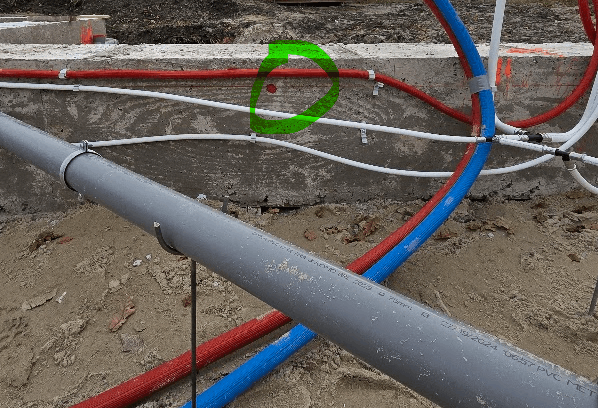

Slik 300 euro. Die van ons was 110, maar zit ongeveer een cm of 30 van af de onderkant van de fundering. Het huis staat op palen van 13m en voor die paar 100 euro kan je beter 30 cm dieper graven onder de fundering door. Nu ligt er zelfs nog een waterleiding in de weg.
Afbeeldingslocatie: https://tweakers.net/i/Hj8TKDSe_TzhTBxbshgOzrxDi-E=/fit-in/4000x4000/filters:no_upscale():strip_exif()/f/image/jwx4NBitkSoiIfJ6XSyjtWol.png?f=user_large

Rouske schreef op donderdag 3 april 2025 @ 19:33:
Goede opmerking, dankje!. Ga ik navragen.
