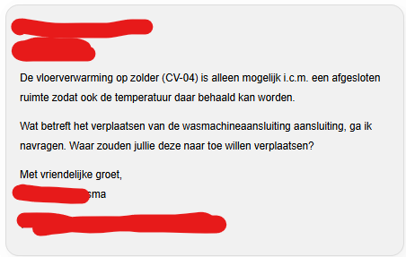

KerstRunner schreef op vrijdag 10 januari 2025 @ 12:14:
Zolder is bij onze woning onder Woningborg een onbenoemde ruimte en heeft standaard een afzuigpunt bij de wasmachine.
Vraag los hier van. Zouden jullie vloerverwarming op zolder laten bijplaatsen? Ik vind het vrij duur. Ongeveer 5000EUR. Maar is het wel echt nodig als dit een slaapkamer wordt ooit? Wij willen hier later zelf een wand plaatsen, lijkt me niet zo heel ingewikkeld. Meer mensen die dit zelf hebben gedaan? Dingen waar we rekening mee moeten houden? Ik wil een aparte inbouwdoos op een aparte eindgroep laten plaatsen ter hoogte van de te plaatsen wand. Zodat ik hier zelf elektra en lichtschakeling etc in kan verwerken. Ik vind vloerverwarming + een zolderindeling voor zo'n 10000EUR echt veel geld. Toch wil je de ruimte zo goed mogelijk benutten.
Ik zelf heb er voor gekozen om het niet te doen. Bij ons is het kantoor op zolder nu een onbenoemde ruimte.
Ik zal tzt een elektrische radiator met thermostaat daar plaatsen voor 400 euro, en ik heb ventilatieroosters in het kozijn zitten dus extra afzuiging lijkt mij wat overbodig. Heb jij kiepramen op zolder?

  • KerstRunner
  • Registratie: Maart 2022
  • Laatst online: 28-11 12:55
Farmerwood schreef op vrijdag 10 januari 2025 @ 13:02:
WIj hebben na oplevering airco aangelegd op zolder waarmee we zowel koelen als verwarmen. Eigenlijk de ideale oplossing zo net onder het dak (extra hoge ruimte). De ruimte is 30m2 en tot 4.5m hoog, maar is binnen 15 min koud of warm genoeg.
Voor 5000 euro heb je die airco ook (makkelijk) hangen incl installatie en wellicht wat loze leidingen vanuit de bouw.
Dit klinkt voor mij een beetje als dé oplossing. We willen mogelijk toch een airco op de slaapkamer, kunnen we er net zo goed één doen met binnen-unit op de slaapkamer én op zolder.
We hebben volgensmij alleen geen ventilatieroosters op zolder alleen kiepramen. Dus ik vraag me nog af hoe de luchtkwaliteit op zolder gaat zijn.

Afbeeldingslocatie: https://tweakers.net/i/Ndo9SSiZM1UTWJyswAjSBUBw3jM=/fit-in/4000x4000/filters:no_upscale():strip_exif()/f/image/tcFzSHEnLHfxnAXqhW5ntYiC.png?f=user_large
Vloerverwarming op zolder is alleen mogelijk i.c.m. met een zolderindeling (goedkoopste is 4950 euro). Zolderindeling betekend een niet geïsoleerd wandje met deur, extra lichtpunt en lichtschakelaar.
Die wilde ik eigenlijk zelf gaan plaatsen... Maar dan ook geen vloerverwarming... Ik ben dit zo beu...
Afbeeldingslocatie: https://tweakers.net/i/MQcegSjtiEgFpv1i5SCqvXvuD1I=/x800/filters:strip_exif()/f/image/YE55MtVn1DNaYuoU6vsXdJXK.png?f=fotoalbum_large
[ Voor 13% gewijzigd door KerstRunner op 13-01-2025 16:52 ]
Kunt vloerverwarming ook achteraf laten infrezen. Hebben wij in onze huidige woning laten doen.
Bij de buren waren ze het vergeten heeft de aannemer het zelf achteraf ingefreest .
