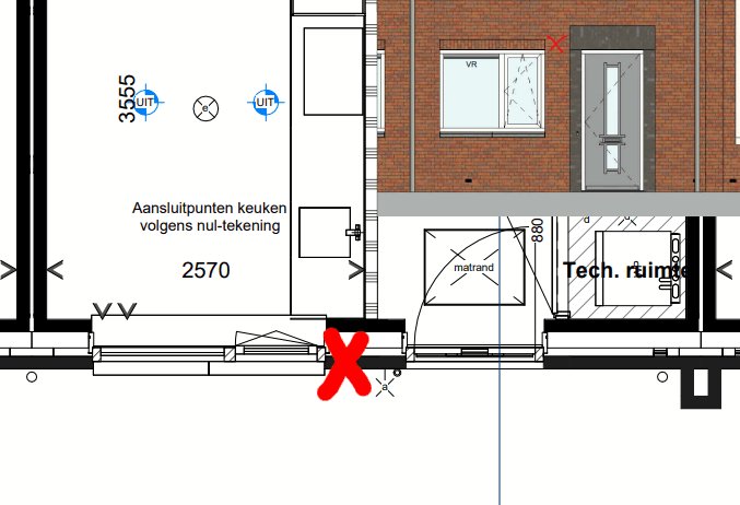

Twijfel toch een beetje of dit haalbaar is voor ons. Zit gelukkig wel precies iets meer dan 2 meter uit beide erfgrenzen, maar is maar een smal stukje tussen voordeur en keukenraam.
Afbeeldingslocatie: https://tweakers.net/i/xIm9C2avr_B03iI0DrO0BA8a4Q8=/fit-in/4000x4000/filters:no_upscale():strip_exif()/f/image/v6omFM4aXeValVdXJAbfnTBK.png?f=user_large
  • Farmerwood
KerstRunner schreef op woensdag 8 januari 2025 @ 10:27:
Ziet er wel uit alsof je in het vrij kleine deel van de dragende muur gaat boren...

  • nooberke
  • Laatst online: 11:15

  • KerstRunner
  • Registratie: Maart 2022
  • Laatst online: 28-11 12:55
Farmerwood schreef op woensdag 8 januari 2025 @ 10:35:
Je afzuiging zit zo te zien al recht boven je kookplaat.
Ik zou in eerste instantie kiezen voor re-circulatiekap boven de kookplaat in je keukenontwerp en hou de optie open om naar buiten te boren (na de bevestiging dat het qua draagconstructie geen probleem is)
Keukenontwerp is er een van de standaard verkooptekeningen. Woning wordt opgeleverd zonder keuken. Daar komt een hele andere keuken in. :P
In het geval van recirculatie zou ik eerder voor een gaan die ingebouwd zit in de kookplaat. Vind ik wel chique. Maar het liefst toch een die echt afzuigt, dan is een boven de kookplaat praktischer ivm de koof.

Hi Tweakers, dank voor deze ongelofelijke goede en bruikbare informatie die hier in dit forum gedeeld is, erg handig! Hierbij stel ik mijzelf voor, waarna er waarschijnlijk toch wat vragen gaan volgen, ben ik bang..
Members only:
Hoor graag wat jullie van de meerwerklijst en overige opties denken, voornamelijk wat jullie van de prijzen van bijvoorbeeld trapkast in de woonkamer laten maken. Ik vind het aardig aan de prijs maar misschien heb ik het helemaal mis.
Plattegrond:
Afbeeldingslocatie: https://tweakers.net/i/zfBU_MwhwOyHu_SCvdbm7A4BkuI=/800x/filters:strip_exif()/f/image/vMsIKxL0qiG1R9gcpu4GeMuG.png?f=fotoalbum_large
[ Voor 0% gewijzigd door Melchuzz op 08-01-2025 15:22 . Reden: Edit: laatste regel zuit buiten mo ]

Melchuzz schreef op woensdag 8 januari 2025 @ 15:21:
- Uitbreiding luchttoevoer voor zolder, wordt mijn werkplek want ik werk voornamelijk thuis, is het echt nodig? (755,-)
Allereerst gefeliciteerd!
Als bovenstaande een uitbreiding van een ventilatie -D systeem betreft zou ik dat zeker overwegen als je daar een werkplek wilt gaan maken! Kijkende naar de plattegrond is het mogelijk type -C....dan is het wat mij betreft minder relevant.
***members only***
Plattegrond:
Je zou nog kunnen kijken of de de muur tussen de slaapkamer en de badkamer iets kunt verplaatsen (de slaapkamer in) al is het maar 10 cm (ik weet niet wat voor bed je hebt en of het dan krap wordt) maar het kan voor de badkamer net het verschil maken tussen een badkamer die krap aanvoelt en een badkamer die ruim aanvoelt
