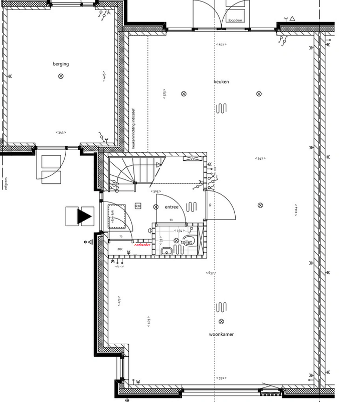

Verder vroeg ik me af.
We kunnen als optie een afvoer laten leggen in de meterkast voor een waterontharder. Maar, ik vraag me af of deze er wel in past?
Zie ook plaatje:
Afbeeldingslocatie: https://tweakers.net/i/1k-y3zViOivNbV5ta3CFJv2K9x4=/x800/filters:strip_icc():strip_exif()/f/image/c5Wiod6zOtbr9eoJT2dqBjtZ.jpg?f=fotoalbum_large
Het houdt niet echt over lijkt me, wellicht kan ik beter een afvoer vanuit de technische ruimte laten leggen.
[ Voor 7% gewijzigd door Sincere1983 op 28-12-2024 14:45 ]
  • Source90
  • Laatst online: 00:18
Source90
Sincere1983 schreef op zaterdag 28 december 2024 @ 14:44:
Naar de voortuin laten we in ieder geval nog een stopcontact leggen. Verder in principe niks omdat we daar ook niet zullen parkeren (er is een autohofje aan de achterzijde).
De buis naar de buitengevel achter is een 75mm buis, is in ieder geval niet te klein.
Zie ook plaatje:
Wellicht ernaast met een kastje met klepdeksel? Ziet eruit als loze ruimte, lijkt me te krap als kapstok.
Waarschijnlijk gaat het water direct vanuit de meterkast (na de watermeter) naar je toilet en waarschijnlijk keuken, lijkt erop dat de technische ruimte op 1/2 VD zit, bij de warmtepomp?
Dan heb je geen onthard water in je keuken (althans, voor (meestgebruikt) koud) en toilet.
Zou dan eerder kijken of je het muurtje van de meterkast kan doortrekken tot het toilet en zijwand van meterkast eruit kan. Eventueel zal je wel KPN/Ziggo etc. moeten verleggen, die waarschijnlijk op die muur van de meterkast aan de woningzijde hangen.
Afbeeldingslocatie: https://tweakers.net/i/P8pcZAe7Xk3WhpB2LzoygJ5wH5E=/x800/filters:strip_exif()/f/image/1aLWHtlx2jqfTOi03SrDDGTL.png?f=fotoalbum_large
@Sincere1983 Maar wellicht kan iemand met kennis van toegestane aanpassingen aan de meterkast toelichten of dat mag (zijwand van meterkast eruit halen/verleggen) :+ @Xander?
[ Voor 34% gewijzigd door Source90 op 28-12-2024 14:57 ]

Source90 schreef op zaterdag 28 december 2024 @ 14:47:
Klopt, technische ruimte is op de 2e verdieping. Er is niets gezegd over aanpassen meterkast voor ontharder. Zal ze er eens naar vragen als de optie er aan komt (vanuit de aannemer gaat de optie nog volgen voor plaatsen ontharder).
  • Loft
  • Laatst online: 17:57
Volgens mij mag dit niet. Fixed afmetingen voor een meterkast meen ik
Maar je kunt er ook makkelijk een kozijn / deur in maken. Die ruimte is te klein voor een kapstok (die kan mooi onder de trap) en in die nis een nette afsluiting.
Dan heb je een mooie plek voor je ontharder en ook voor je netwerk kabels in je huis ;) Nette plek voor de NAS en de router / enz... ;)

Loft schreef op zaterdag 28 december 2024 @ 15:43:
Er gelden alleen minimum maten, die nis zou er bij mogen.
De vraag is of de aannemer daar wel zin in heeft. De bouw is inmiddels helemaal gestandaardiseerd op de minimale maten.

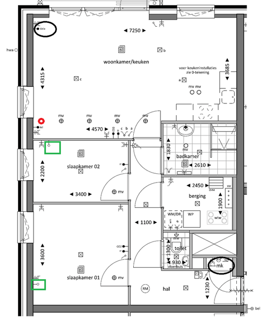

Nog een laatste vraag:
Als ik het goed begrijp, zal de modem/router in de meterkast worden geplaatst. Wat kan ik het beste doen om een optimale draadloze verbinding te realiseren?
Voor kamer 1 en 2 zal er bedraad internet worden aangelegd.
In de woonkamer is er een datakabel aanwezig (zie plattegrond). Ik zou hier een access point kunnen plaatsen. Als ik deze echter hoger plaats, is de kabel zichtbaar, wat minder esthetisch is.
Er is ook een optie bij de meerwerkopties:
Bedrade leiding:
C23.59 Extra bedrade leiding t.b.v. telefoon/data CAT6 op een positie naar eigen keuze - € 360,00
Een extra bedrade leiding vanaf de meterkast naar een door de koper opgegeven positie tegen de wand.
De leiding wordt aangelegd voor telefoon/data (CAT 6), voorzien van UTP-kabel en afgemonteerd.
Deze wordt op standaardhoogte geplaatst, zoals beschreven in de technische omschrijving.
De gewenste positie moet door de koper worden aangegeven op de tekening, inclusief eventuele specifieke maatvoering.
Belangrijk:
De opgegeven maat is altijd een circa-maat en kan in de praktijk iets afwijken.
Na beoordeling door Riz Bouw kan het voorkomen dat de gewenste positie niet haalbaar is. In dat geval word je hierover tijdig geïnformeerd.
Als deze optie interessant is, waar zouden jullie aanraden om deze leiding te plaatsen?Afbeeldingslocatie: https://tweakers.net/i/UvU5OHd-xl9nKsIPUtpSYjKYHjM=/x800/filters:strip_exif()/f/image/EusmvGIHLZ7shujy0IlKlrd5.png?f=fotoalbum_large
  • Source90
Source90
@UltraInstinct Ligt eraan wat voor netwerk apparatuur je neemt.
Wij hebben op een soortgelijke plek als de rode cirkel een loze leiding uit de muur laten komen (zo hoog mogelijk. Dat was wel een pijpje en niet een afgemonteerde doos.
Afbeeldingslocatie: https://tweakers.net/i/y-fLwwT_tXjd1eqYTQrQ4IFCvRw=/fit-in/4000x4000/filters:no_upscale():strip_exif()/f/image/eK6MFKEelF6Xy7WmTteS9VAb.png?f=user_large
Als je dan iets met een schotel neemt (zoals Unifi, U6Pro of U7Pro bijvoorbeeld; heeft meer antennas dan de U6Lite/U6+ (@UltraInstinct; zie deze edit)), kan je de gehele woning van WIFI voorzien en valt het amper op (zeker in die hoek).
Anders kan je ook kijken naar in-wall apparatuur, valt ook bijna niet op.
Afbeeldingslocatie: https://tweakers.net/i/IAPL2hxFYVyLDEfaeja0CBENzfY=/232x232/filters:strip_icc():strip_exif()/f/image/0w0FvhXUq7nqBG4lPRGGnLcF.jpg?f=fotoalbum_tileAfbeeldingslocatie: https://tweakers.net/i/O9mD98WCBbyCu_8GtwKe2HgVhMI=/232x232/filters:strip_icc():strip_exif()/f/image/NxEQnS6xrwtaFRYwjWosOjhi.jpg?f=fotoalbum_tile
Plaatsing van het pijpje kwam helaas niet uit zoals ingetekend (is het margeverschil dat ze mogen maken), hierdoor een doosje van hout gemaakt en tegen de muur/plafond gekit en zelfde kleur als de muur geverfd.
[ Voor 7% gewijzigd door Source90 op 29-12-2024 23:54 ]
  • UltraInstinct
  • Laatst online: 20:35
Source90 schreef op zondag 29 december 2024 @ 23:46:
Als je dan iets met een schotel neemt (zoals Unifi, U6Pro of U7Pro bijvoorbeeld), kan je de gehele woning van WIFI voorzien en valt het amper op (zeker in die hoek).
[Afbeelding][Afbeelding]
Ik dacht inderdaad aan een schotel (bijv Ubiquiti UniFi U6+) aan het plafond. Voor 345,- euro plaatsen ze een loze leiding in het plafond met een UTP kabel. Dan kan ik de UniFi schotel mooi aan het plafond ermee vast maken. Alleen twijfel ik dus waar ik het exact zal plaatsen voor optimaal wifi verbinding. Heb het even met rood aangegeven, kan ook op een andere plek. Wat vinden jullie ervan? Afbeeldingslocatie: https://tweakers.net/i/HSKieaD0XdMSDU648vrbDR1802A=/x800/filters:strip_exif()/f/image/0QAaYenDTbi6hvGvGJ82rqF4.png?f=fotoalbum_large
  • Source90
Source90
Ik zou hem naast de MV hangen, maar ben een beetje biased door mijn eigen oplossing :+
Alternatief, mocht je bang zijn dat een enkele schotel te weinig dekking geeft (lijkt mij niet), zou kunnen zijn dat je hem bij het kleine stukje muur hangt (boven 7250mm en lichtpunt B). In SK1 hang je dan een in-wall:
https://eu.store.ui.com/e.../wifi-wall/products/u6-iw
Wifi bereik + switch voor je aangesloten apparatuur.
Let er trouwens op dat de Unifi U6+ géén Bluetooth heeft. De U6Pro of U6Lite hebben dit nog wel.
Mocht je accessoires willen gebruiken zoals de Protect Sensor
[ Voor 26% gewijzigd door Source90 op 30-12-2024 13:05 ]
  • kepler
  • Laatst online: 19:36
UltraInstinct schreef op zondag 29 december 2024 @ 23:53:
Ik dacht inderdaad aan een schotel (bijv Ubiquiti UniFi U6+) aan het plafond. Voor 345,- euro plaatsen ze een loze leiding in het plafond met een UTP kabel. Dan kan ik de UniFi schotel mooi aan het plafond ermee vast maken. Alleen twijfel ik dus waar ik het exact zal plaatsen voor optimaal wifi verbinding. Heb het even met rood aangegeven, kan ook op een andere plek. Wat vinden jullie ervan? [Afbeelding]
We hebben zo'n schotel weggewerkt in een kastje, werkt ook prima en niet in het zicht :)
En als je er eentje in de meterkast (of berging) plaatst, en eentje in de hoek in de woonkamer dan heb je genoeg dekking. Misschien dat eentje in de berging zelfs al genoeg is? Volgens mij kan je op de site van Ubiquiti dit zelf ook uitzoeken: https://design.ui.com/login
(Zelf nooit geprobeerd, maar aan 1 ap per verdieping genoeg. 11m bij 6m)
  • Blurk62
  • Laatst online: 21:27
Als ik je tekening bekijk hebben we het niet over een woonhuis van 3 verdiepingen maar over een appartement van 75m2. Waarschijnlijk heb je met alleen een fatsoenlijke router in je meterkast overal al voldoende wifi verbinding tenzij je buren (ook) aan de gang gaan met veel te veel accespoints.
Hardstikke leuk hoor zo'n Ubiquiti schotel en hang er vooral een op als je dat mooi vindt (en een beetje verstand van netwerkapparatuur hebt) maar het lijkt mij nogal overkill.
In jouw situatie zou ik toch eerder geneigd zijn om een mesh setje neer te zetten. Echt helemaal prima voor een appartement. Desnoods hang je zoiets aan de muur (PoE injector nodig in je meterkast!)
Nog een tip voor als je zelf kabels gaat trekken: er bestaat ook twin UTP-kabel die relatief makkelijk door een loze leiding is te voeren. Een dubbele aansluiting kan je misschien een switch besparen.
  • Loft
Ik denk dat ik een data of 2 ;) op de plek zou willen hebben bij de aansluitingen van de woonkamermur/slaapkamer 2. Een dergelijke ubiquity schotel kun je ook op een tvmeubel leggen. Als daar de TV komt, dan heb je ook gelijk een aansluiting (met een switch) voor een mediacenter/playstation e.d. ;)

  • Source90
Source90
Loft schreef op maandag 30 december 2024 @ 13:01:
Zie nu ook de data aansluiting linksbovenin, was mij eerder niet opgevallen.
@UltraInstinct Dan zou ik ook de schotel achterwege laten en daar een inwall doen.
Kan eerdergenoemde U6-In wall zijn of een ouder model, heb je gelijk 4 poorten voor andere apparatuur.
Evenwel kan je op een later moment nog bepalen om een extra in-wall op te hangen in SK1, mocht de dekking toch niet naar verwachting zijn.
Let er wel op dat je bij Unifi (sinds je hierboven over de U6+ sprak) een Cloud Gateway nodig hebt en POE/POE+ adapters (of switch met POE). Al heb je tegenwoordig ook leuke goedkopere oplossingen als de Gateway Ultra (maar nog steeds POE-injectors nodig voor de U6).
Zou naar zoiets kunnen kijken
1i.p.v. POE adapterUbiquiti UniFi Ultra 60W Switch€ 151,99€ 151,99
1i.p.v. Ultra 60WUbiquiti Gigabit PoE Adapter€ 9,95€ 9,95
1AccesspointsUbiquiti UniFi WiFi 6 In-Wall€ 197,99€ 197,99
1Modems en routersUbiquiti Cloud Gateway Ultra€ 107,39€ 107,39
Heb zelf geen ervaring met de nieuwe Ultra-lijn, ziet er volgens mij prima uit voor thuisgebruik. Eerst proberen met 1 U6-in wall. Op de switch kan je in de meterkast nog een leuke NAS plaatsen of iets dergelijks. Enkel voor Protect moet je een extra device aanschaffen, dat kan niet zonder cloudkey op de Gateway Ultra, mocht je een deurbelcamera willen ophangen.
Als je niet veel andere apparatuur gaat gebruiken (zoals NAS, meerdere AP) zou je ook de switch achterwege kunnen laten en een POE-injector van een tientje kunnen gebruiken.
Met bovenstaande bespaar je tevens de €360 voor een UTP in het plafond.
[ Voor 65% gewijzigd door Source90 op 30-12-2024 14:27 ]

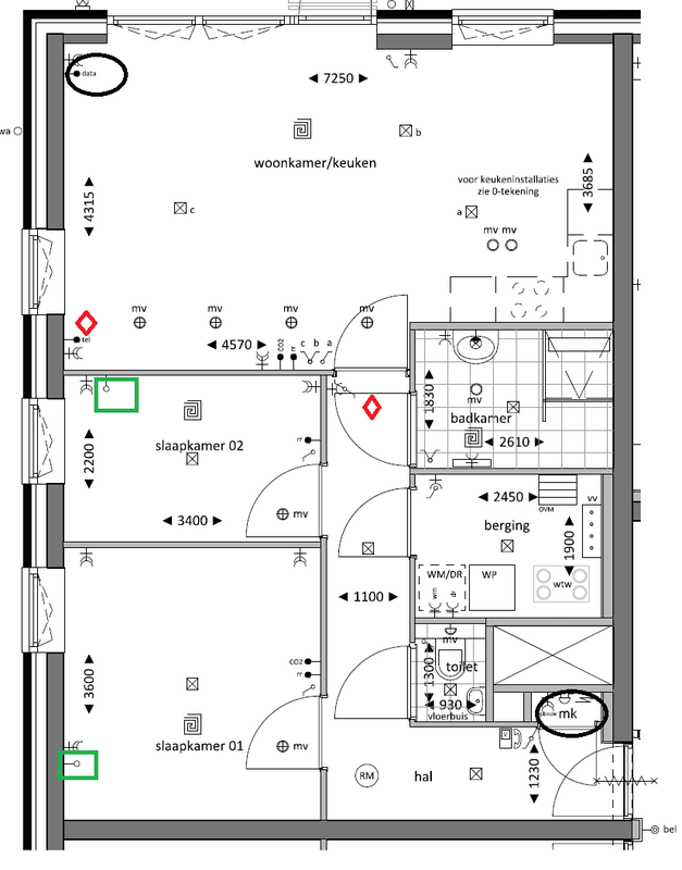

Blurk62 schreef op maandag 30 december 2024 @ 12:58:
Dit inderdaad, waarschijnlijk (zeker gezien de binnenmuren gips zullen zijn) kom je met een goede router in je meterkast echt weg.
  • UltraInstinct
tomtom901 schreef op maandag 30 december 2024 @ 13:55:
Afbeeldingslocatie: https://tweakers.net/i/z-oK0bVFN_Kvkq0GMtXB-qjfB-Q=/x800/filters:strip_exif()/f/image/fAWtWaRepu2AnHKxKSdw9ln0.png?f=fotoalbum_large
Inderdaad van gipsblokken als ik het goed lees.
Dan kan ik dit het beste doen :
Afbeeldingslocatie: https://tweakers.net/i/uRFwlC_MwImwr3fYoYHEFbtoggY=/x800/filters:strip_exif()/f/image/7KTSt5zaRQiONmz8F3Hxk65R.png?f=fotoalbum_large
Zou dan optimaal wifi verbinding moeten hebben toch? Ik moet even kijken welke access point ik het beste kan nemen. Er zijn hier een paar opties genoemd.

UltraInstinct schreef op maandag 30 december 2024 @ 14:13:
Ik zou eens kijken wat er gebeurt als je een router in je meterkast knalt, kan goed dat het zat is. Anders idd zo'n in wall AP in je woonkamer, ik ben zelf tevreden met Ubiquiti (maar dan gewoon de losse AP's, die hangen hier aan het plafond).

Volgende week gaat de stukadoor bij ons aan de slag, dus ik was me even aan het verdiepen in de voorbereiding.
Een van de dingen waar ik aan dacht is “wat doe ik met de WCD’s en lichtschakelaars”.
Na wat Googlen kwam ik terecht bij de “E-stop”. Nooit van gehoord. Het idee is dat je hiermee het stukwerk rond je raampjes netjes houdt. Heeft iemand hier ervaring mee? Zou het wat zijn of is het pertinente onzin?
omniscale.nl
  • Deleon78
  • Laatst online: 23:31
Ze hebben in ieder geval geen enkel voorbeeld getoond waarin ze de werking laten zien. Dat maakt het lastig beoordelen.
De uitleg over het verwijderen van het stucwerk is ook niet duidelijk.
Je moet tenslotte zeker weten dat de laag stucwerk dik genoeg is (helaas is dat niet vanzelfsprekend).
Maar als het werkt zou ik het zelf na mn ervaringen wel overwegen. Uitbikken ging hier niet altijd netjes en dichtsmeren is soms best lastig.
  • posttoast
  • Laatst online: 10-11 11:25
Ja ik vind het ook niet even duidelijk allemaal, ook niet waar ik het zou moeten kopen.
Ik denk dat ik nu ga voor de oplossing die ik hier op GoT vaker langs zie komen: complete binnenwerk van de wandcontactdozen eruit halen en na het stuken terugplaatsen. Dan is alleen nog mijn vraag: hoe houd ik het “schoon”? In elk gat zo’n kapje plaatsen? En hoe krijg ik die er weer uit zonder het stucwerk te beschadigen? Kortom: ik kan nog wel wat tips gebruiken :)
omniscale.nl

Hoe hebben jullie het dilemma van wel/geen uitbouw aangepakt? Kosten 45k voor 2.4*5.75m extra bij de keuken, grote voordeel is dat er daardoor ook een deur van de keuken naar de berging komt (anders alleen buitenom te bereiken).
We hebben dit met elkaar goed besproken en conclusie was dat deze uitbouw de extra kosten niet waard is voor enkel wat extra ruimte voor de keuken (2 extra keukenkastjes en wat meer plek voor de keukentafel) en een directe doorgang naar de berging. Echter kom ik niet van het zeurende stemmetje in mijn hoofd af of ik hier achteraf geen spijt van ga krijgen.
Als ik me echter bedenk dat 45k gewoon zoveel meer vrijheid geeft bij de afwerking/inrichting van onze woning en indien niet nodig zeker 6-7 vakanties met zn 2en de komende jaren dan vind ik dat toch veel meer waard dan zo'n uitbouw. Maargoed, die afwerking/inrichting kan je achteraf natuurlijk makkelijker aanpassen en het is een beetje financieel koffiedik kijken of die vakanties niet óók gewoon kunnen in de toekomst...erg lastig.
Bij mijn vorige nieuwbouw woning (2015 gekocht) was de 2.4*5.1m aanbouw veel goedkoper (geloof 12 of 14k) en dat heb ik toen ook niet gedaan...Als prijzen zich de komende jaren op dezelfde manier ontwikkelen...

Pittige prijs inderdaad, zit die deur daar ook bij in? Dat zijn meestal ook dure opties omdat de berging veelal ongeisoleerd is. Hoe diep is je woning nu? 2.4m is m.i. een hoop ruimte.

Deur zit er dan inderdaad bij. Kosten geïsoleerde deur is ~3k en uitbouw ~42k. Optietekening hieronder bijgevoegd. Woning is zonder uitbouw ~10.6m diep, met uitbouw dus ~13m diep.
Afbeeldingslocatie: https://tweakers.net/i/6DN23uMCLrDiMka_4qSdYhO1ZFo=/800x/filters:strip_exif()/f/image/g75p9RulQGTVPxetMRN7dBAf.png?f=fotoalbum_large

Toevallig een woning van Van Wanrooij of Heijmans? Zou je ook de vergrootte hal aanraden en het laten uitkomen van de deur van de trapkast in je woonkamer ipv je hal, scheelt een hoop lopen.
Ik zie zeker meerwaarde in het hebben van de verbinding naar de garage. Dus ik zou de optie nemen.

Janpietertje89 schreef op vrijdag 3 januari 2025 @ 14:30:
Wij hebben eigenlijk een vrijwel identieke plattegrond voor onze woning.
Voor de deur van keuken naar garage hebben wij via de aannemer ook als meerwerkoptie 2.5k betaald (was geen standaard optie).
Voor de uitbouw 21k. Ik vind 42k daarom erg fors. Hoe komen ze aan dit bedrag? (Wellicht incl. openslaande deuren/andere kozijnen?)
Uitbouw afmetingen van ons: 2.4m x 5.70m
Edit: Prijzen +- 1 jaar oud, oplevering halverwege volgend jaar.

Denk wel dat het veel toevoegt voor dat geld, maar 45k is niet misselijk. Is de garage standaard al geisoleerd of komt dat er ook nog bij (mocht je dat willen)?

Als je de financiële ruimte hebt, het maakt wel echt een enorm verschil voor je keuken/eetkamer. Het verschil tussen een "normale" keuken en vrij krappe eethoek naar een ruime woonkeuken. Heb je als is een keuken en eettafel ingetekend in beide varianten?
Ter referentie, bij mijn tweekapper in een klein dorpje in Noord-Brabant betaal ik 25500 voor 2.40 * 5.10 en 3100 voor tussendeur naar de berging.

Nee zit verder niets extra bij de optie. De standaard gevel wordt 2.4m verplaatst en alle bouwkundige aanpassingen die daarvoor noodzakelijk zijn worden uitgevoerd (vloerverwarming etc.) maar geen pui oid (dat is een andere optie à 6k).
