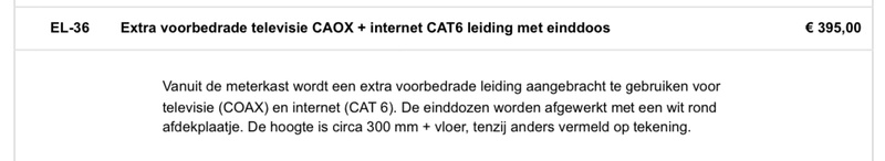

Ik kan alleen de combi UTP en coax leggen schrijf ik.. geen coax betekend dus ook geen UTP...
Afbeeldingslocatie: https://tweakers.net/i/Tvy423OTGCYWUqaNtUNqi8UWh-Y=/800x/filters:strip_icc():strip_exif()/f/image/17qjUchCBH40z2QoC22EZ4iy.jpg?f=fotoalbum_large
Wellicht aan je aannemer vragen of ze dat niet met 2x UTP kunnen uitvoeren. Die coax is bijna nergens meer voor nodig.
Advies: vraag even na wat hier precies mee bedoeld wordt. Zoals ik het lees krijg je enkel een loze leiding met een signaaldraad, waar je later naar keuze zelf een UTP of coax doorheen moet trekken en moet afwerken.
Over het algemeen heet een leiding met controledraad geen “voorbedrade leiding”. Tevens de woordkeuze coax EN utp, in plaats van of, doet vermoeden dat het bedraad is.

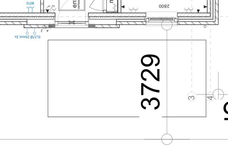

Ik ben aan het twijfelen of ik de optie "Leveren en aanbrengen van een grondkabel op rol" (€467) (eventueel op een aparte groep, €544) afneem of niet. Ik denk dat het voornamelijk praktisch zal zijn voor eventuele tuinverlichting.
Lijkt mij alleen aardig aan de prijs?
(Ik heb de vraag uit staat of een mantelbuis vanaf de meterkast naar de berging mogelijk is, aangezien deze niet op de optielijst staat)
[ Voor 20% gewijzigd door Dj-sannieboy op 14-12-2024 09:02 ]

Als je alleen en enkel maar tuinverlichting aan gaat sluiten zou ik het niet doen. Maar als je een redelijke tuin hebt en in de toekomst wilt gaan "pimpen" dan zou ik het wel overwegen. Als je een overkapping wilt gaan bouwen met elektrische apparatuur welke wat meer stroom vragen. Of een zwembad welke door een warmtepomp wordt verwarmd. Of extra zonnepanelen op de overkapping.
Ik zit nu met een soortgelijke keuze, maar heb in het verleden die keuze verkeerd gegokt. Ik heb geen buitenkabel gelegd, dus haal nu alles van de schuur af(welke dus op dezelfde groep zit als de woonkamer).
Maar wel een warmtepomp eraan die de hottub verwarmd. Nou is dat niet de grootste, dus het gaat allemaal wel. Maar had toentertijd toch voor een aparte groep moeten kiezen.
Als in de zomer de warmtepomp staat de draaien en mijn vrouw is aan het stofzuigen en mijn dochter zet de waterkoker aan... Het is allemaal maar kortstondig en kan verder weinig kwaad. Liever de betere optie kiezen.
Bij mij is de keuze van de buitenkabel op rol(10 meter) op een aparte groep een whopping 890 euro.

Dj-sannieboy schreef op zaterdag 14 december 2024 @ 09:01:
Die is bij ons een beetje prijzig..
Afbeeldingslocatie: https://tweakers.net/i/mOHPvyqpevxANWZs7ZSNJcng28E=/800x/filters:strip_icc():strip_exif()/f/image/K2X9T8Wf8ddNnmVnpDQFzgmd.jpg?f=fotoalbum_large
Dus wij gaan inderdaad ook naar de mantelbuis. Ik moet nog even vragen wat ze bedoelen met deze word niet omhoog gebracht. Moet je dan gravend op zoek naar de mantelbuis onder je fundering?
Afbeeldingslocatie: https://tweakers.net/i/imnowrvPxdBTJz3iT4MtUarO0ao=/800x/filters:strip_icc():strip_exif()/f/image/w0JFgDlEaon5D8b78Rwz5VeU.jpg?f=fotoalbum_large

Afbeeldingslocatie: https://tweakers.net/i/I6u8uH84divaVewViokUkQ6VZ-k=/800x/filters:strip_icc():strip_exif()/f/image/GWW0ZSKxoel4wUjXSLKGFKQL.jpg?f=fotoalbum_large
Ik vraag mij wel af wat ze exact bedoelen met: “Graag gewenste positie aangeven op tekening met maatvoering.”
Ik zou namelijk verwachten dat de rol gewoon bij de gevel komt te liggen. Gaat het hier dan om waar je de rol wilt hebben? Even navragen bij de bouwbegeleider.
Een mantelbuis naar de berging heb ik dus aangevraagd, lijkt mij handiger dan een enkele grondkabel. Wellicht willen we in de toekomst nog panelen op de berging leggen, verder verwacht ik niet dat er een hottub o.i.d. komt waar een aparte groep voor nodig is.
Ter voorbereiding van eventuele extra panelen op de uitbouw en een airco heb ik gevraagd of ze 2x een loze leiding (25mm) in de gevel boven de uitbouw kunnen plaatsen.
Voor een laadpaal heb ik al 2x een 25mm loze leiding in de gevel bij de oprit aangevraagd.
Afbeeldingslocatie: https://tweakers.net/i/HeR6DU_Eq40GUVd32IJEGGQbnBQ=/800x/filters:strip_icc():strip_exif()/f/image/2EOSSP7QlfeLg6IDsf3Jcm3t.jpg?f=fotoalbum_large

BlackLabel01 schreef op maandag 16 december 2024 @ 10:04:
Herkenbare prijzen en teksten. Volgens mij zitten wij in hetzelfde project :) Dure opties idd. Maar achteraf een gat boren in de fundering lijkt mij ook weer niet zo handig. Ben benieuwd waar je voor gaat kiezen uiteindelijk.
Meestal wordt dat onder de fundering door gelegd en niet erdoorheen.
Hier ook een gat gegraven tot onder de fundering en daarna mantelbuis naar kruipruimte gelegd (2x, 1 voor laadpaal en 1 voor garage via hovenier).
Je bent een middagje van de straat, met een goede schep, wat inspanning en wat ander gereedschap (had zelf een grondboor gebruikt voor de hardere laag), kom je een heel eind en ben je een fractie van het bedrag van bouwer kwijt.
Afweging die je moet maken is of de tijd die je er aan kwijt bent zwaarder weegt dan kosten bouwer.
Je kan ook een hovenier vragen om, een gat te graven met een kleine graafmachine. Dat heb ik voor de tweede mantelbuis (garage) laten doen.
Afbeeldingslocatie: https://tweakers.net/i/1ndHVHZdGheDtIbpkiCrjG-on5A=/232x232/filters:strip_icc():strip_exif()/f/image/KGiRs2nlOa69VNYxrAVfcpMa.jpg?f=fotoalbum_tile
Kanttekening; onze bouwer wilde niet aan een mantelbuis, was dus enkel grondkabel. Daar had ik niets aan voor een laadpaal. Voor garage was dat ook onhandig sinds ik bij keuzemoment meerwerk nog niet de exacte plek wist waar hij omhoog moest komen.
[ Voor 55% gewijzigd door Source90 op 16-12-2024 10:22 ]
