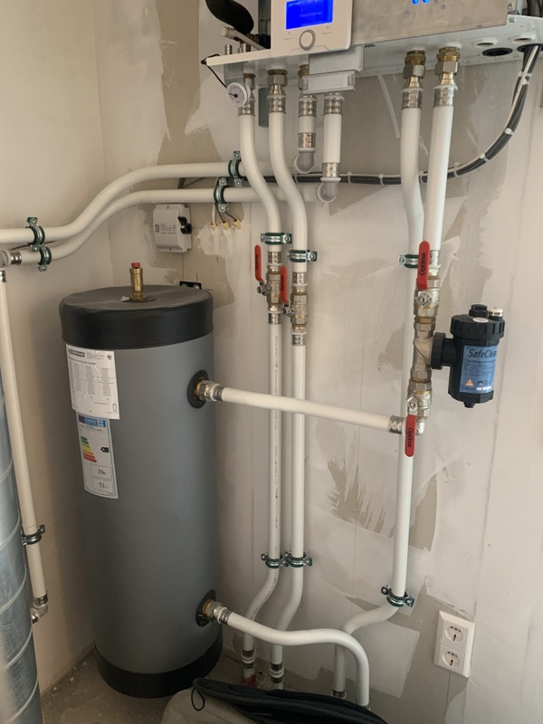

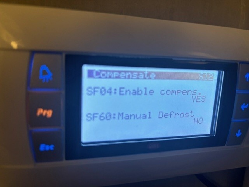

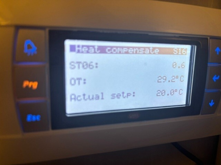

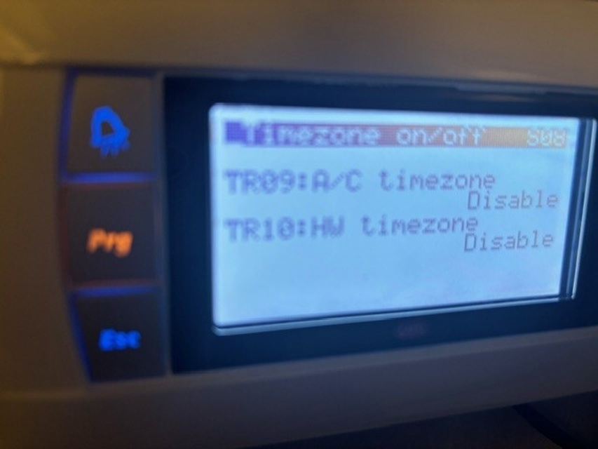

Moet eerlijk zeggen heb mij nog niet verdiept hoe de warmtepomp staat ingesteld om te verwarmen of koelen...
Wij hebben een TEC warmtepomp:
Warmtepomp
Je woning is voorzien van een warmtepompinstallatie
inclusief warmwatervoorziening, uitgevoerd als lucht/
water warmtepomp type Panasonic Aquarea of TEC
(All-in-one of Bi-Block). Deze warmtepomp zorgt voor
de levering van warmte en warmtapwater in je woning.
Dit staat in de handleiding van Dura Vermeer zelf:
Koeling
Als de buitentemperatuur 6 uur lang
(fabrieksinstelling) boven de ingestelde vrijgave
temperatuur (standaard 20°C) komt of deze 5°
C overschrijdt, zal de warmtepomp koud water
door de vloerleidingen pompen, waardoor de
woning gekoeld word
Voor de rest had ik nog deze handleiding gevonden van TEC zelf:
https://sallandservice.nl...KL5SQV7LR6W7ZD6kHjtZT14QD
Cooling staat idd op 5 graden..
Afbeeldingslocatie: https://tweakers.net/i/rHmOVNOgTZJc2UGOxM46aqZhQNU=/full-fit-in/4000x4000/filters:no_upscale():fill(white):strip_exif()/f/image/UlA0N5YuJ4FextxMyGgTDjU0.png?f=user_large
Echt koud is de vloer niet maar ook zeker niet warm, beetje lauw :D Weet helaas niet hoe warm het overal is.. geen thermometer..
Wat meer foto's instellingen, lijkt mij goed te staan.

PrixV schreef op woensdag 7 augustus 2024 @ 16:16:
Nou de lekkage is eindelijk gefixt. Hij zei dat er normaal geen afvoer hoeft op een boilervat maar ik was er gelukkig zelf niet bij maar mijn partner. Sinds dat we de tijdelijke emmer met trechter eraan hadden aangesloten werd het al niet meer nat onder het buffervat.
De verwarming doet het nog steeds niet. Komen ze als het goed is maandag of dinsdag voor terug want de verwarming slaat aan maar vervolgens gebeurt er niks en verwarmt hij niet. To be continued.
Ik werd gister door een buurman aangeschoten en deze gaf aan dat deze hele installatie onjuist is. Volgens hem dient er op het originele buffervat (geintegreerd) een overstortventiel te zitten met 8 bar en op het extra buffer/boilervat een overstortventiel met 10 bar. Hij geeft aan dat de oplossing zoals deze nu bij ons is gerealiseerd ook niet klopt omdat nu het vat blijft lekken. Op het buffetvat zit namelijk een overstortventiel van 3 bar.
Wat denken jullie? Is dit een probleem? Moet ik ze verzoeken terug te komen, hier een van 10 bar op te plaatsen en deze oplossing weer te verwijderen?

PrixV schreef op woensdag 14 augustus 2024 @ 17:48:
Ik zou een mailtje aan EcoForest wagen om wat meer onderbouwing/gewicht mee te nemen als je de aannemer benaderd.
Lijkt me een beetje onlogisch, een installatie wil je ook niet te hoog hebben. Je overige appendages of koppelingen vinden 8 bar niet fijn. Het kan hooguit zijn dat de overstort verder van het buffervat af moet, omdat met het opwarmen hij toch meer druk opbouwt dan 3 bar. Of je cv installatie druk is te hoog en zou verlaagd moeten worden.
Een overstort van 3 bar is meer dan genoeg voor een cv installatie.

Krissiejj schreef op woensdag 14 augustus 2024 @ 18:07:
Het geldt voor een warmtepomp/het warm water. Is dit dan hetzelfde?
Vreemd verhaal.
In het CV circuit zit normaal een beveiliging voor 3 bar. Daar sluit je niets op aan, want die lekt niet. Je vult je cv immers maar tot 1,5 bar ofzo.
In de koudwater aanvoer van het drinkwater naar de boiler moet een inlaatcombinatie zitten. Die is 7 of 8 bar. Die lekt altijd als je warm water maakt, want water zet uit als je het opwarmt en dat moet weg.
Plaats eens wat meer en duidelijke foto's van het geheel.
8 bar is normaal voor een inlaatcombinatie bij drinkwater. Daar moet de installatie tegen kunnen.
3 bar is cv zijdig en die hoeft niet aan de afvoer. Dat is puur een noodbeveiliging en bij een WP eigenlijk onzin. Die 3 bar haal je alleen als het cv water gaat koken. Dat gebeurt in een WP nooit, maar bij een CV wel, als de pomp kapot gaat en de beveiliging van de ketel ook nog eens faalt.

PrixV schreef op woensdag 14 augustus 2024 @ 18:10:
Ik zal Epuclon ook even mailen.
Op het warmwater vat zou een in laatcombinatie zitten welke beveiligd is tot 7/8 bar. Deze lekt tijdens opwarmen serieus als een straaltje water, anders iets minder. Vandaar dat deze altijd aangesloten moet zijn op het riool.

Blihi schreef op woensdag 14 augustus 2024 @ 18:11:
Vreemd verhaal.
Ik heb echt behoorlijk wat foto's geplaatst van het geheel. Die staan alleen alweer wat verderop. Ik zal ze hier nogmaals bijvoegen.
Bij ons lekt dus degene op het buffer/boilervat en die was 3 bar. Daar is nu een afvoer op aangesloten.

Krissiejj schreef op woensdag 14 augustus 2024 @ 18:14:
Dat is helder. Wij hebben er alleen 2 en 1tje heeft een 8bar dop en de andere een 3bar dop. Volgens de buurman moest die van 3bar (welke steeds lekte en niet op de afvoer aangesloten was itt de andere) 10bar hebben zodat wanneer die van 8 bar een storing heeft hij bij 10 bar alsnog bij het andere vat begint te lopen.
Wij zijn echt leken hierin dus geen idee. Die van 3 bar (op het extra vat) is nu dus ook op de afvoer aangesloten, evenals die van 8 bar die aan het geintegreerde vat zit.
  • Wolly
@PrixV plaats eens wat typenummers hier, het is niet te lezen.
En maak ook foto’s van beide inlaatcombinaties.
Die afvoerbuis van de overstort lijkt niet gebeugeld te zijn?

Wolly schreef op woensdag 14 augustus 2024 @ 19:51:
Sorry ik kan dat morgen pas doen, ben niet ter plaatse nu. Zal ik nog even doen.
Bedoel je de afvoerbuis van koper? of welke bedoel je?

PrixV schreef op woensdag 14 augustus 2024 @ 18:24:
Afbeeldingslocatie: https://tweakers.net/i/Qb6A-QUSKRiUuDA5Jz6-HlmBZIQ=/x800/filters:strip_icc():strip_exif()/f/image/DCIGKSBnwS8lAxBdOoJk4eJI.jpg?f=fotoalbum_large
Waarschijnlijk heb je dit vat. Blauw is je invoer koud water, Hierop zou je inlaatcombinatie moeten zitten.
Het rode bovenin is je uitkomende warm water voor je woning.
Het groene is je aanvoer en retour verwarming. Hierop zit je overstort (die van 3 bar)
Overige contacten woorden eigenlijk niet gebruikt. Dus diegene die bovenop zit bij jou en waar een overstort in zit, vind ik een vreemde positie. Omdat deze eigenlijk niet voor tapwater word gebruikt. Ik snap daarom ook wel waarom deze continu lekt, want de druk is bovenin het hoogste en waarschijnlijk ook hoger dan 3 bar.
Ik zou die als het zo is aangesloten zoals ik heb aangegeven(kan niet anders zien namelijk, (dat is dan juist) dan direct de overstort eruithalen en dan moet het juist wezen.

Krissiejj schreef op woensdag 14 augustus 2024 @ 20:19:
Dit lijkt wel op wat wij hebben inderdaad. En dan zit op het rode dus inderdaad een overstort. Dus dat ik jouw goed interpreteer.. die overstort hebben ze nu aangesloten op de afvoer zodat het water niet meer in de grond lekt maar die zou er dus gewoon helemaal af moeten en afgedopt moeten worden? Zodat je enkel de overstort hebt die ik rood omcirkeld heb op de foto en waar dus een 8bar dop op zit.
Dus het hele verhaal van 8bar vs 10bar is onzin? Tot zover de buurman dan :)

PrixV schreef op woensdag 14 augustus 2024 @ 20:03:
Die afvoerbuis die recent is aangelegd voor het oplossen van je “lekkage”.
En als het goed is heb je twee inlaatcombinaties, voor elke boiler één.

PrixV schreef op woensdag 14 augustus 2024 @ 20:30:
***members only***
Het rood omcirkelde is je inlaatcombinatie, die hoort in je koudwater naar je boiler te gaan.
Een overstort zit in een cv circuit, dat is het groen gemarkeerde, Maar als je een ecogeo warmtepomp hebt zit deze al in de pomp zelf.
Een tapwater circuit en cv circuit zijn 2 losse systemen. De spiraal in je vat (groene gedeelte) komt alleen door warmteoverdracht met elkaar in aanraking verder niet.
De overstort welke nu bovenin zit, hoort normaal in een cv circuit. Als je de boiler hebt zoals bovenstaande plaatje welke ik stuurde hoort deze er helemaal niet in omdat dit je tapwater is.
Dus hij mag er helemaal uit, want voor het tapwater circuit heb je je inlaatcombinatie al.

Wolly schreef op woensdag 14 augustus 2024 @ 20:33:
Nee die zit inderdaad niet vast. Behalve zoals hij op de foto zit.
Top, morgen komt hij terug voor de verwarming. Hopelijk niet weer dezelfde vent die er niets van snapt maar dan laat ik mijn partner wel zeggen dat hij heel die overstort er vanaf haalt omdat deze onnodig is. Dit is inderdaad een extra vat voor tapwater.

PrixV schreef op woensdag 14 augustus 2024 @ 20:51:
Ik bedoelde foto's waarop het hele leidingtraject in beeld is.
Het lijkt alsof deze boiler niet standaard aangesloten is, maar als hygieneboiler. Maar zeker weet ik dat niet.
Ik zie bijvoorbeeld niet goed hoe de koud water van de inlaatcombinatie naar de boiler gaat.
Dat is wel belangrijk voor de beveiligingen. Ik zou er even een apart topic voor maken als ik hou was.

@PrixV Als ik probeer de leidingen te volgen op jouw foto's, dan lijkt het alsof de koud water op de bovenkant van de spiraal aangesloten is. Warm water komt onder uit de spiraal.
Dat betekent dat dit een zogenaamde hygieneboiler is.
De boiler is niet gevuld met tapwater, zoals meestal het geval is, maar de boiler is gevuld met CV water. Als er warm water vraag is, strooms het koud water door de spiraal van boven naar beneden en wordt het tapwater opgewarmd met het CV water.
De aangesloten leidingen zijn dan als het goed is als volgt: Bovenop CV aanvoer, Rechtsonder CV retour, rechts midden warm water, rechts boven koud water aanvoer. De beveiliging van 3 bar is dan correct. Immers, het CV circuit heeft een druk van 1,5 a 2 bar. Die 3 bar is dus puur er beveiliging en is eigenlijk niet noodzakelijk in een systeem waar water nooit kan gaan koken.
In dat geval zou het zomaar kunnen dat de klep simpelweg kapot is.
Bij een aansluiting als SWW boiler zouden de aansluitingen zijn: Bovenop warm water, rechtsonder koud water aanvoer, rechts midden CV retour, rechtsboven CV aanvoer. In dat geval is die beveiliging van 3 bar incorrect.
Mochten de aangesloten leidingen anders zijn, dus en andere combinatie van aanvoer en retouren, dan is er iets goed mis in de installatie en dan zou ik er even een externe installateur bij halen om ernaar te kijken en een rapportje op te maken.

Blihi schreef op donderdag 15 augustus 2024 @ 08:03:
Ik zal morgen eens kijken of ik goede foto's kan maken. Het is een beetje moeilijk voor mij om deze zaken in te schatten. Hopelijk wordt het dan wat duidelijker.

Ik heb een vraag mbt isolatie van de buizen en koppelingen van mijn warmtepomp en bij de verdelers in het geval van koelen met een warmtepomp. Al diverse weken gaat het koelen naar tevredenheid en is de begane grond ca 22,5 graden en de slaapkamers ca 23 graden binnentemp (icm screens). Op de zolder ligt geen vloerverwarming maar hier is wel de warmtepomp geïnstalleerd. Op zolder is het al snel 25 a 26 graden. Nu deze week met een relatieve luchtvochtigheid van ca 70 a 75% in mijn woning en op zolder is er veel condens op de leidingen ontstaan. Is dat op onderstaande leidingen een probleem? En wat mbt alle koppelingen etc
Indien isolatie nodig is, Welk advies kunnen jullie mij geven qua type materiaal?

Wat fijn om een installatie te zien zonder parallelbuffer, maar met een nette schakelbuffer.
Condens kan op deze leidingen geen kwaad. Er is met deze temperaturen ook bijna niets aan te doen. Met welke watertemperatuur werkt de WP op dit moment? Goede kans dat het dauwpunt rond de 19 graden licht, dus als je dan met 18 graden water werkt krijg je al condens. Het is gewoonweg extreem vochtig weer.
Als je denkt aan isoleren, besef dan dat dit een erg lastige klus is. De CV buizen moeten volledig dampdicht afgesloten worden. Dat betekent dat je ze moet inpakken in Armaflex en alle naden moet lijmen. Ik zou er niet aan beginnen als ik jou was.
Je bent goedkoper uit als je bij deze WP even een luchtontvochtiger zet die je op dit soort dagen aanzet en een keer per dag leeg gooit. Of je maakt zelfs even een aansluiting op de riolering.

martijn1p schreef op donderdag 15 augustus 2024 @ 12:41:
Stel deze vraag eens in het l/w w/w warmtepomp topic zou ik zeggen.

Blihi schreef op donderdag 15 augustus 2024 @ 13:21:
Mbt schakelbuffer, wil je hier een dieper op ingaan voor een leek? Goede tip mbt de ontvochtiger.
ATAG warmtepomp staat ingesteld (vaste aanvoertemp) op 19graden momenteel bij koelen. Deze al opgeschroefd van 18 (ondergrens) naar 19.

martijn1p schreef op donderdag 15 augustus 2024 @ 14:04:
Water komt vanuit de vloer eerst terug dat grijze vat in en gaat vanuit daar de WP in. Op die manier heb je een grote hoeveelheid water in het systeem zitten en dat helpt de WP 's winters als het heel koud is bij het ontdooien (op de echt koude dagen doet de WP dat elke 45 minuten ofzo), zonder dat je dat direct merkt in de vloer. Zo hoort het!
18 is best redelijk en ja, dan kun je wat condens krijgen bij deze luchtvochtigheden. Niets om je zorgen over te maken en zeker niet bij kunststof leidingen.
