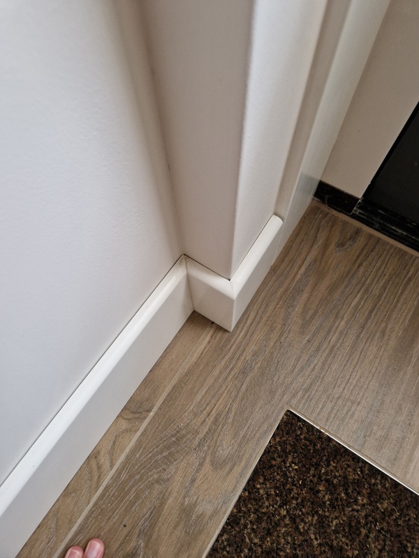

  • Draakje5
  • Laatst online: 21:08
Hier 12. Prima, zou niet kleiner nemen dan lijkt het echt ielig. Tenzij het een kleine ruimte betreft.
Afbeeldingslocatie: https://tweakers.net/i/8rCVYfjAUYC4Wcqf8Dc89Bry4BE=/x800/filters:strip_icc():strip_exif()/f/image/BycrmCOPBXSzfN7RL4QkSFUE.jpg?f=fotoalbum_large
  • Sharonh
  • Registratie: Februari 2017
  • Laatst online: 14-07-2025
Draakje5 schreef op zaterdag 17 augustus 2024 @ 15:10:
Ha dan is het een smaak dingetje denk ik. Vind dit echt knoeperts van plinten 😉 maar nu kan hij mooi kiezen nav deze foto👌

Hier juist voor 9mm plinten gekozen omdat de kozijnen op sommige plekken 11 mm uitstaken vanaf de muur. Dan kan de afwerking in mijn optiek net wat strakker.

6mm vs 9mm vs 12mm plinten hangt van smaak en de rest van je ineterieur af,
6mm is in goed nederlands soms wat wavie. Dit omdat het weinig stijfheid heeft van zichzelf kaarsrechte muren en de plinten lijmen, anders ziet het er imho niet uit.
Zelf zou ik niet snel voor 6 kiezen, als je strak wil zou ik voor ingebouwde plinten gaan.

Zou je dan wel voor 12mm gaan?

Als het "huis" daarom "vraagt" wel. maar nee ook dat past niet altijd bij het beeld wat je wil uitstralen. hoe e.a. aansluit op bv je deurposten kan een goed handvat zijn. daarnaast natuurlijk stijl en smaak, landelijke plinten zijn vaak nog wel dikker.

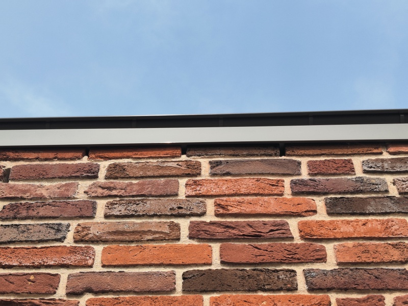

Het viel mij vandaag op dat onder de deklijst van de uitbouw tussen paar bekstenen voegmortel ontbreekt.
Zie foto:
Afbeeldingslocatie: https://tweakers.net/i/CqbY8nqdH5MBPTAzZL-DS5NeXQE=/800x/filters:strip_icc():strip_exif()/f/image/yDsB9rVm55JYZv1VZswj4ApX.jpg?f=fotoalbum_large
Kan dit kwaad?

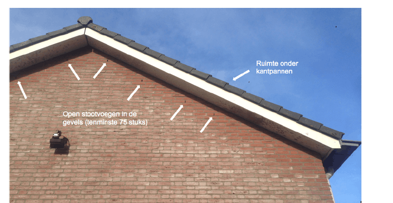

Midan schreef op zondag 18 augustus 2024 @ 21:49:
Zie foto:
Kan dit kwaad?
Let niet op de tekst in de foto, willekeurige van internet geplukt.
Zitten vrij hoog, desondanks, zijn dat geen stootvoegen? Anderzijds zit er linksonderin ook al iets wat door gaat als stootvoeg. Mogelijk te weinig voegmortel gebruikt bovenin? :7
Afbeeldingslocatie: https://tweakers.net/i/9zf7p2Fa3c3VguDJh8ogKph_5OQ=/800x/filters:strip_exif()/f/image/b44A5HQS9atDtJUANGIp9Ssv.png?f=fotoalbum_large
[ Voor 6% gewijzigd door Source90 op 18-08-2024 22:21 ]

De open stootvoeg zit een rij bakstenen lager, zie links. Zie echter geen roosters in de open stootvoegen , mag je de aannemer wel op aanspreken want het gat lijkt minstens 1cm.
En daar bovenin indd dicht laten voegen.. gewoon vergeten.

Het zijn inderdaad geen open stootvoegen, die zitten elders. Ik zal het aankaarten bij de aannemer.
Ik vroeg mij wel af of zoiets überhaupt kwaad. Ze zijn niet bedoeld als open stootvoegen, maar in de praktijk komt het wel op hetzelfde neer?
Zie foto:
Kan dit kwaad?
Op deze foto lijken mij dat wel open stootvoegen. Bedoeld om te ventileren in/onder/naast dakbeschot en boeidelen.

Draakje5 schreef op zondag 18 augustus 2024 @ 22:29:
Volgens mij staat er in geen enkel bouwbesluit dat roosters of bijenbekjes verplicht zijn bij stootvoegen..

Source90 schreef op maandag 19 augustus 2024 @ 13:22:
Maar wel dat er geen openingen groter dan 1cm in een gevel mogen zitten. Dit lijkt me duidelijk >1cm (wellicht ergens rond de 1.3cm). :)

Draakje5 schreef op maandag 19 augustus 2024 @ 13:25:
Dat geldt voor andere horizontale of verticale openingen, bij een niet-geventileerde spouw.
https://www.joostdevree.nl/shtmls/stootvoeg.shtml

Source90 schreef op maandag 19 augustus 2024 @ 13:39:
Dat artikel van Joost zegt me niet zo veel.
In het bouwbesluit en ook Woningborg etc. is genoeg te vinden over de 1cm eis in uitwendige scheidingsconstructies. ( geventileerde spouw of niet ).

Draakje5 schreef op maandag 19 augustus 2024 @ 13:47:
Uit je eigen bron (zonder bronvermelding) dan:
Er staat inderdaad dat de voegen 10cm moeten zijn, echter ook:
Het ontstaan van openingen > 0.01 m is over het algemeen niet te wijten aan de handelingen van het metselbedrijf, maar het gevolg van de aangehouden maatvoering, metselverband, maattoleranties, etc.
Ofwel, ik lees dat het voor kan komen dat er openingen van meer dan 10cm, niet eens te wijten aan de metselaar. Waar lees jij dat het opnieuw moet? (niet mogen staat bij mij gelijk aan foutief/opnieuw).
https://www.skgikob.nl/im...1%20d.d.%2013-04-2021.pdf
Lees ook 7.3.2. over de afwijkingen van aantal millimeters. Met 5mm afwijking kom je ook ruim boven de 1cm uit.

Midan schreef op maandag 19 augustus 2024 @ 09:47:
Het komt niet op hetzelfde neer, want als het niet gemaakt is als stootvoeg dan zal het iets dieper gewoon dicht zijn door het metselen ipv een open verbinding naar de spouw.
Als het geen stootvoeg is, dan dus gewoon dicht laten maken. 5min werk

Source90 schreef op maandag 19 augustus 2024 @ 14:00:
Omdat je er op aandringt:
https://rijksoverheid.bou...s/wet/bb2012/hfd3/afd3-10
Een uitwendige scheidingsconstructie heeft geen openingen die breder zijn dan 0,01 m. Dit geldt niet voor een afsluitbare opening en een uitmonding van:
a. een afvoervoorziening voor luchtverversing;
b. een afvoervoorziening voor rookgas, en
c. een ont- en beluchting van een afvoervoorziening voor huishoudelijk afvalwater en hemelwater.
Ik zeg toch nergens dat het metselwerk opnieuw moet 8)7
Gewoon een stootvoegrooster erin.

Volgens mij heeft geen enkel huis in de wijk roosters in de stootvoegen. Hebben ze het bij alle (honderden) huizen fout gedaan?
  • Lupadi
  • Laatst online: 12-08 14:35
Midan schreef op maandag 19 augustus 2024 @ 16:21:
Ja
tenminste: Ik doe even de aanname dat de stootvoegen > 1 cm zijn
Grote kans dat die stootvoegen allemaal netjes 9mm zijn. En dan hoeven ze niet voorzien te worden van een roostertje. Hier zitten ook geen roosters in de open stootvoegen.
Volgens mij niet zolang de stootvoegen dus maar < 1 cm zijn.

Blihi schreef op maandag 19 augustus 2024 @ 16:41:
Ik heb het niet nagemeten, maar zo op het oog lijken de stootvoegen aanzienlijk groter dan 1 cm.

Zijn er ook nog regels over de hoogte? Heb hier op plekken haast 2 bijenbekjes nodig. Recht opstaande stenen boven de kozijnen... Helaas iemand die het om '17 uur vrijdagmiddag' moest doen.
Verder 1 dilatatie zit bijna dicht (op het bijna stuk al wespen ontdekt. Andere dilataties kijk je gewoon op de isolatie. Moet dat allemaal open blijven voor spouwventilatie?
  • Draakje5
Vendetta_X schreef op maandag 19 augustus 2024 @ 23:37:
Vaak zie je dat het daar nog wel tot de helft gevoegd wordt en dan onderaan (vanaf boven latei tot midden de opstaande steen) een stootvoegrooster geplaatst wordt. Lijkt me persoonlijk ook de meest nette manier, i.p.v. 2 roostertjes boven elkaar te gaan plaatsen.

Open stootvoegen zijn natuurlijk nooit hoger dan de steen en twee lagen specie. Meestal 5 a 6 cm.
Dilatatievoegen horen, volgens mij, dicht gemaakt te worden, maar pin me er niet op vast.
