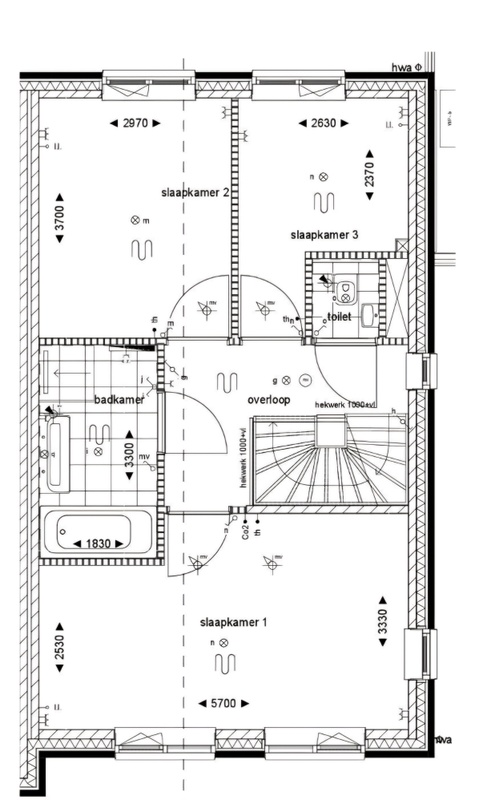

Als een aannemer roept dat iets niet kan, kan het dan echt niet of heeft ie er gewoon geen zin in?
Wij willen een deel van de leiding schacht op de wc gebruiken om dingetjes in te bouwen (toiletpapier opslag, wc borstel). Dat was allemaal onmogelijk. Terwijl ze er wel een ups320 indrukken.
Waarom ze dan niet rekening kunnen houden met een blokje van 60x30 hadden ze geen antwoord op. ‘Kon gewoon niet’.
Ene badkamerzaak offreert ons een plafondhoge douchewand met u profielen aan zij, projectleverancier wil dat alleen als we helemaal rondom profielen van 4cm dik nemen.
De ene badkamerzaak offreert een gefreesde nis, projectbadkamerzaak houdt voet bij stuk dat er een voorzetwand voor moet. Terwijl het een binnenmuur betreft.
Ik krijg sterk de indruk dat ze (projectleverancier) helemaal geen badkamer willen leveren.
[ Voor 3% gewijzigd door YKla op 09-08-2024 20:18 ]
  • Source90
  • Laatst online: 16:26
YKla schreef op vrijdag 9 augustus 2024 @ 20:17:
Zelfde bij ons, vanuit project kon er niets. Bij eigen aannemer/afbouw kon het allemaal wel voor minder.
Hier hetzelfde. Indeling omgooien in de badkamer kon ab-so-luut niet vanwege kanaalplaatvloeren. Uiteindelijk casco laten opleveren en wel indeling omgewisseld. Geen enkel probleem geweest.

PrixV schreef op vrijdag 9 augustus 2024 @ 20:40:
Hier ook hetzelfde. Douche en wastafel verwisselen van plaats kon ab-so-luut niet om dezelfde reden. Bij een ander project van dezelfde bouwer (en architect) is de badkamer identiek maar daar zijn ze standaard wel verwisseld (en wel logisch geplaatst)
In de whatsapp group van ons rijtje van 8 woningen blijkt nu dat meerdere buren dit ook gevraagd hebben en dat 2 ervan het toch voor elkaar hebben gekregen.
Ben er doodziek van eigenlijk. Ongelooflijk wat een willekeur :( :( :(
Les geleerd: je moet net zo lang doorzeuren tot ze toegeven.
  • PrixV
  • Registratie: Mei 2019
  • Laatst online: 31-07 14:36
Blurk62 schreef op zaterdag 10 augustus 2024 @ 21:30:
Dat is wel serieus nog erger.. dat anderen het dan wel voor elkaar hebben gekregen. :(

Wij weten sinds een tijdje dat we zijn ingeloot voor een nieuwbouwwoning. We hebben het huis gekocht met verdere gezinsuitbreiding in gedachte. Daar hoort naar mijn mening een grotere badkamer en een aparte wc op de 1e verdieping bij. Nou zie ik als leek geen andere optie dan de WC naar slaapkamer 3 te verplaatsen, mits dit technisch mogelijk is uiteraard (slaapkamer 3 wordt dan een werkkamer en de zolder wordt opgedeeld in 2 slaapkamers en een technische ruimte).
We hebben tot nu toe alleen een 'nieuwbouwgesprek' gehad met de makelaar. We konden bij haar terecht met vragen over meerwerk, maar deze vraag kon ze niet beantwoorden. Door de laatste opmerkingen hier over de inflexibiliteit van bouwers begin ik hem toch een beetje te knijpen. Wij hebben namelijk meer plannen die niet tot de standaard behoren.
Wat zijn jullie ervaringen met het afwijken van het standaard meerwerk? Kan dit überhaupt? De standaardlijst bij ons is in ieder geval vrij beperkt.
Afbeeldingslocatie: https://tweakers.net/i/lMU6TZ7nocWlmxpibQmS6vuGod4=/full-fit-in/4920x3264/filters:max_bytes(3145728):no_upscale():strip_icc():fill(white):strip_exif()/f/image/TmmfOIOVItUnfgBKwGEAbIQp.jpg?f=user_large
  • Dronium
De zytholoog schreef op zondag 11 augustus 2024 @ 10:33:
We hebben tot nu toe alleen een verkoopgesprek gehad met de makelaar. We konden bij haar terecht met vragen over meerwerk, maar deze vraag kon ze niet beantwoorden. Door de laatste opmerkingen hier over de inflexibiliteit van bouwers begin ik hem toch een beetje te knijpen. Wij hebben namelijk meer plannen die niet tot de standaard behoren.
Hoe groot is het project? Over het algemeen geld hoe groter het project hoe kleiner de flexibiliteit.
Buiten dat speelt ook de aannemer een grote rol. Voor hem is het meerwerk vaak hetgene waar hij het meeste aan verdiend. Maar er zijn er ook die liefst niets met de koper te maken hebben en dus niet afwijken van wat er op de standaard lijst staat.
Ik zat in een klein project, 20 woningen die veel al verschillend waren. In overleg met de aannemer was (bijna) alles mogelijk. Andere indeling, afwijkende deuren, uitbouwen, het kon allemaal. Maar dat ging uiteindelijk fout ivm de vergunning, er kwam een bouwstop, aannemer ging failliet, en de laatste huizen werden na 2 jaar stilstand pas afgebouwd.
Dus tenzij, projectontwikkelaar, aannemer, project grote, regio etc. over een komen met jouw project zijn ervaringen van anderen alleen dat: ervaringen. Je kunt er in jouw situatie maar heel weinig mee.
Je ziet inderdaad vaak dat afwijken van het standaard meestal niet mogelijk is en als het wel mogelijk is een behoorlijke meerprijs bij komt kijken. Wat je meestal kan doen is het casco laten opleveren en na oplevering door een derde laten uitvoeren. Technisch gezien zie ik trouwens niet echt een oplossing om de WC te verplaatsen aangezien er overal vloerverwarming wordt gelegd. Tenzij als je met de bouwer kan afspreken om bepaalde plekken niet te leggen, maar dat lijkt me sterk.

Dronium schreef op zondag 11 augustus 2024 @ 10:47:
Bedankt voor je reactie! Het gaat om zo'n 20 woningen, maar het is een fase in een groter project. Er komt steeds een straatje bij als het ware. Wij zijn nu een van de laatste straatjes.
Als ik je zo hoor dan vermoed ik dat onze opties beperkt zullen zijn. Zoals gezegd zijn de standaardopties al beperkt en de woningen die worden gebouwd zijn steeds een variant op dezelfde woning. Op het oog zie ik bij de reeds gerealiseerde woningen ook geen afwijkingen van het standaardmeerwerk. Hopelijk verkleint dit wel de kans op problemen met vergunningen en een bouwstop etc. Wat moet dat vervelend zijn geweest!
Mijn vader is in de veronderstelling dat hij tijdens de bouw nog dingen voor me kan regelen op de bouwplaats zelf, zoals bijvoorbeeld een mantelbuis erbij laten stoppen richting de losstaande garage. Zo deed hij dat 30 jaar geleden, ik denk niet dat het zo nog werkt. We gaan het zien, maar ik ga er maar vanuit dat er weinig 'geregeld' kan worden.

twu schreef op zondag 11 augustus 2024 @ 11:07:
Daar was ik al bang voor. Bij Kopen Zonder Kijken worden WC's en badkamers zomaar van de ene naar de andere plek verplaatst. Inmiddels ben ik er wel achter dat het allemaal niet zo simpel is ;).
De WC zou in de nieuwe situatie recht boven de meterkast komen. Biedt dat nog mogelijkheden voor de afvoer misschien?

De zytholoog schreef op zondag 11 augustus 2024 @ 11:14:
Als je vader dat probeert op het juiste moment in de bouw, met een dienblad broodjes kroket (en zelfs nog de mantelbuis meenemen) kan je het wellicht voor elkaar krijgen.
Meterkasten zijn tegenwoordig zo klein mogelijk, daar ga je denk ik geen plek vinden om alles aan de kant te plaatsen voor een behoorlijke afvoerleiding.
Zou ook de afvoer niet door de meterkast naar beneden willen wanneer er een lekkage optreedt.
Zo zou ik het doen. Het lijkt er alleen op dat je een VV verdeler op je overloop hebt zitten.

jvdmeer schreef op zondag 11 augustus 2024 @ 23:04:
Ik weet natuurlijk niet welke aannemer jullie hebben en hoe flexibel die is. Maar wat is de achterliggende wens van een aparte wc op de eerste. (Gewoon nieuwsgierig)
Ik ga ervanuit dat jullie op de begane grond ook een losse wc hebben. Dus in het geval van een bezette badkamer is er een wc beschikbaar. In bijna alle (meerlaagse) woningen zie je nmaast een losse wc, de wc en badkamer gecombineerd. Is ook natuurlijk wel makkelijk bij de ochtend-/avondroutine als je tussendoor niet van ruimte hoeft te wisselen.
Goede vraag. Nu ik erover nadenk kan ik niet heel veel argumenten bedenken waarom we dit per se willen en er een halve kamer voor op willen offeren. Zowel mijn vriendin als ik zijn het van huis uit gewend om boven de wc apart te hebben, maar in onze huidige koopwoning hebben we dat ook niet. Is dat een heel groot probleem? Niet echt. We zijn nu met drieën en dat gaat best prima. Met het oog op verdere gezinsuitbreiding en nu we het (hopelijk) zelf mogen bepalen, lijkt het me wel prettig om dit meteen te regelen. Maar zoals YKla ook zegt, het is natuurlijk een luxe probleem.

De zytholoog schreef op maandag 12 augustus 2024 @ 10:28:
Hier iemand die zn hele leven dat gewend was tot de 2 laatste nieuwbouw huizen. Nu met zn 4n is het prima te doen. Let wel, wij hebben 2 wc's. Als je er slechts 1 krijgt is het zeker het overwegen waard.
In het gemiddelde nieuwbouw huis neemt het m.i. teveel plek weg van de kamers waardoor je ook flexibiliteit verliest. In oudere huizen of vrij te bouwen huizen kan je toch makkelijker zoiets kwijt.
Vergeet daarbij niet dat je 2 'geluidsbronnen' creëert naar 1 kamer: badkamer en wc. Misschien niet heel relevant maar als je met meer personen bent gaat het voor de persoon in de kamer die ingesloten zit wel vanuit meerdere kanten geluid heen. Kan een overweging zijn :)

  • De zytholoog
  • Registratie: Augustus 2024
  • Laatst online: 31-08 22:04
sheane schreef op maandag 12 augustus 2024 @ 11:00:
Het gaat bij ons ook om de tweede WC, op de begane grond zit een losse. Ben het met je eens dat je veel ruimte verliest in kamers die toch al niet zo groot zijn. Wij zijn in onze zoektocht maar weinig nieuwbouwwoningen tegengekomen die ruim opgezet zijn. Zelfs bij dure huizen valt me dat nog enorm tegen. Wij hebben gelukkig wel nog een relatief groot kavel kunnen bemachtigen, iets wat volgens mij ook al vrij uniek is als je ziet wat voor postzegels er verkocht worden.
Terugkomend op de badkamer zouden we eventueel op een later moment een mini badkamer (douche + badmeubel) op zolder willen maken. Dit lijkt ons met oudere kinderen wel handig. Dit zou dan in de techniekruimte moeten komen, maar geen idee of dat technisch mogelijk is:

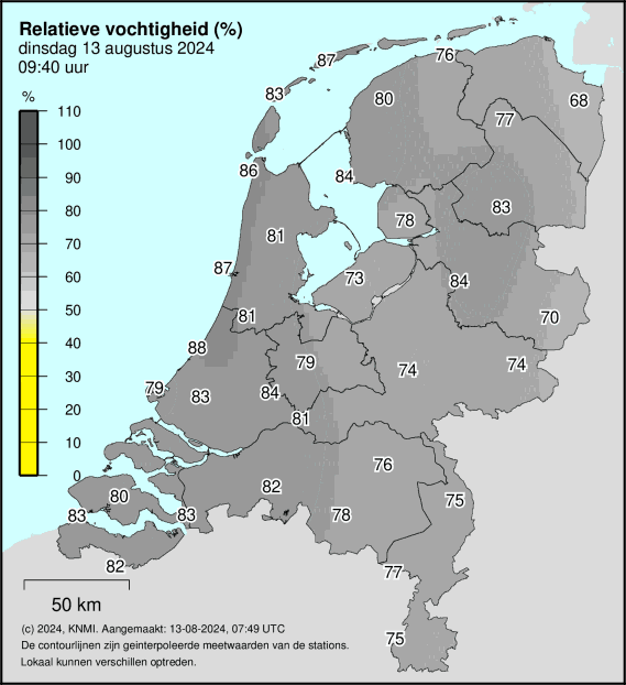

De luchtvochtigheid buiten is nu ook >70% (in het westen zelfs >80%) dus niet zo gek dat het zo hoog is binnen.
Afbeeldingslocatie: https://tweakers.net/i/emutxICE-ymvUwzvD942aBXWMyI=/full-fit-in/4000x4000/filters:no_upscale():fill(white):strip_exif()/f/image/EcInKQSEhvZUdRzzxUQU16oY.png?f=user_large

Momenteel ben ik bezig met het (hopelijk) verkrijgen van een vergunning voor het bouwen van een carport. Dit gaat moeizamer dan verwacht en zou graag jullie mening/kennis horen!

Waarom vind je een carport van 4.7m te kort? Ook mooier, dan wanneer het gelijk met je voorgevel loopt. Meningen verschillen.
Volgens mij interpreteer je de 1.5m voor de bouwgrens verkeerd. Ik lees het als 1.5m achter je voorgevel. Je erfgrens met de openbare weg is niet de bouwgrens. Maar indd.. ander topic.

TNThomas schreef op dinsdag 13 augustus 2024 @ 10:33:
***members only***
Ik gok dat je beter een nieuw topic kan openen in Bouwen/klussen, dit is een topic specifiek over nieuwbouw woningen.

Dit gaat om een nieuwbouwhuis en ik wil de carport graag tijdens de bouw door de aannemer laten bouwen. Ik zal echter een ander topic gebruiken voor de vraag. :)
