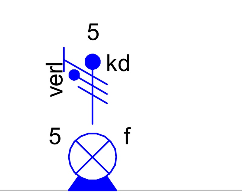

Wij willen de tuin verlichting gaan leggen en dat kunnen we van twee punten halen zo te zien.
Kan iemand uitleggen wat deze twee symbolen zijn ? Want ik weet niet wat het handigst is om de kabels bij aan te sluiten
Afbeeldingslocatie: https://tweakers.net/i/qQqnhf1OZ-HhuBiX8o9x-1wB074=/800x/filters:strip_icc():strip_exif()/f/image/HCJU38rNjMZdBbv4lBfJzxEx.jpg?f=fotoalbum_large
  • perspectivebass
  • Laatst online: 09:07
Die cirkel is een verlichtingspunt deze zit waarschijnlijk hoog op de gevel dus lijkt mij niet handig voor tuinverlichting

  • Smartbikers
  • Registratie: April 2020
  • Laatst online: 30-08 19:26
perspectivebass schreef op zondag 4 augustus 2024 @ 16:22:
Er zijn twee punten op de gevel. Hoog en laag. Als de cirkel met kruis een verlichtingspunt is, wat is het andere symbool?
Is het een combinatie van symbolen? Want ik
Zie het niet in de Arei legenda

Smartbikers schreef op zondag 4 augustus 2024 @ 16:13:
Bij ons staat er zonwering bij dat symbool. Dus dat zit ook hoog dan..

Smartbikers schreef op zondag 4 augustus 2024 @ 16:34:
Cirkel is voor je lamp. Het andere symbool is een aansluitpunt elektra bedraad (In dit geval met 1 fase).
Deze zal hoogstwaarschijnlijk voor je buitenlamp zijn.
