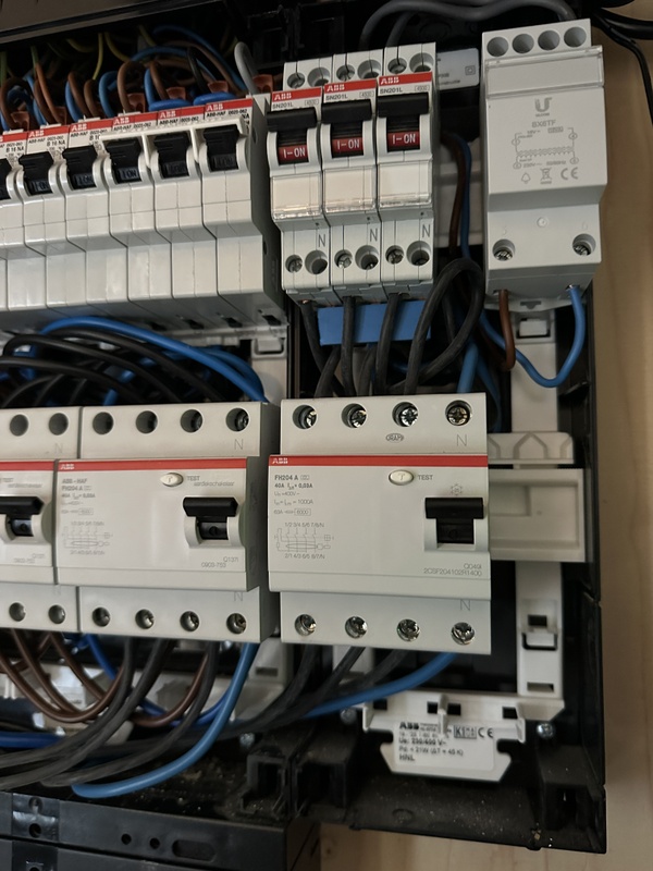

Over loze leidingen gesproken, wij hebben ook een hoop laten leggen door de bouwer. Nu probeer ik er één zelf te bedraden met elektra+utp naar de tuin/overkapping. Kan iemand mij vertellen hoe ik deze aardlekautomaat kan aansluiten op de meterkast? Ik wil deze rechts naast de aardlekschakelaar plaatsen.
Bovenkant aansluiten met fase en nul draad, maar hoe sluit ik de onderkant aan (op de hoofdschakelaar?). Of is dit dermate lastig dat ik beter een vakman voor moet inschakelen?
Afbeeldingslocatie: https://tweakers.net/i/HXHCI4qGdSP1iwAGGCMAqRXkha0=/x800/filters:strip_icc():strip_exif()/f/image/vSye8rge9QKI7Zavx24jMFbJ.jpg?f=fotoalbum_large
  • vormulier
twu schreef op maandag 29 juli 2024 @ 11:12:
Electra + UTP?.. wel in 2 buisjes hoop ik en niet in 1 buisje?
Lastig is dit klusje niet, maar gezien je vraag niet lullig bedoeld mannetje er bij halen half uurtje werk voor de beste man :)
- Je vraag kan beter hier gesteld worden: Het grote topic voor Elektra huisinstallaties - Deel 2
- Als je niet weet wat je doet (en/of de juiste spullen in huis hebt), kan je dit beter uitbesteden.
- UTP en elektra zou ik gescheiden houden.
Kort antwoord op je vraag:
Afhankelijk van de fase waar je hem op wilt krijgen, kan je hem op de Aardlek ernaast aansluiten. Dit is een 4pin aardlek, waar de eerste zwarte draad van links fase 1 is, tweede fase 2, etc.
Eventueel zou je dit setje kunnen aanschaffen voor de draden, zodat je geen krimptang hoeft te kopen.
Uiteraard de hoofdschakelaar uitzetten/stroomloos werken, maar als dat nog niet duidelijk was, zou ik het zeker uitbesteden.
Afbeeldingslocatie: https://tweakers.net/i/ACLDG5Xy-TGsjuyrURqN6NtwRho=/232x232/filters:strip_exif()/f/image/ihoguSvCBWjDnLTMunNbfzfK.png?f=fotoalbum_tile

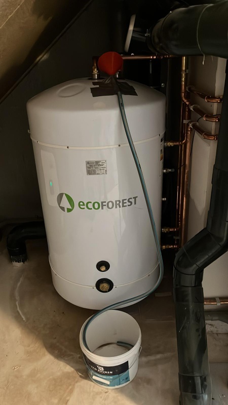

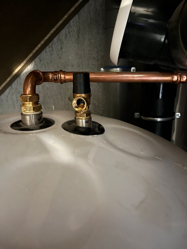

PrixV schreef op zaterdag 27 juli 2024 @ 19:47:

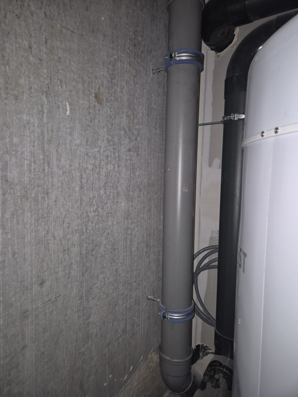

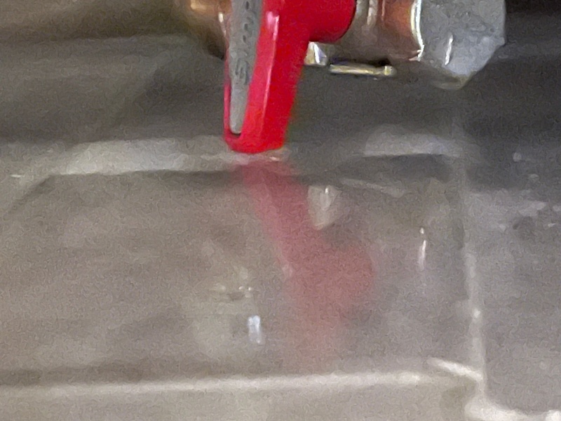

Gisteravond een plastic deksel eronder gelegd en de hoofdkraan dichtgedraaid. Vandaag gecheckt en deksel volledig droog. Daarna de hoofdkraan weer open gedraaid en paar uur later weer gecheckt en deksel stond helemaal vol met water, liep bijna over. Opnieuw hoofdkraan dicht en nu (weer paar uur later) deksel nog droog.
Lijkt dus niet in het vat zelf te zitten maar in leidingen er naar toe. Druppels komen wel via het vat op de grond. Hopelijk geeft dit ze maandag wat aanknopingspunten.
De man die er vanmorgen was had nergens verstand van, sprak zichzelf voortdurend tegen en bij confrontatie daarmee lachte hij het weg. Kwam met filmpjes op de website van de installateur aanzetten en riep als klap op de vuurpijl dat het geen lek was (omdat er op dat moment geen water liep) en of het geen condens was. Op de vragen over de verwarming kregen we ook tegenstrijdige antwoorden en uiteindelijk begon hij tegen mijn partner te praten omdat ik boos werd en deed hij alsof ik "het hysterische vrouwtje" was. Die prutser komt er echt niet meer in.
Paar uur later volgende de situatie. Lijkt dus het overdrukventiel. Dus maar weer met spoed aangemeld. ;( Afbeeldingslocatie: https://tweakers.net/i/u1Uick6ZdKjIWMFY_8UCAQDZ8g4=/800x/filters:strip_icc():strip_exif()/f/image/Xq1yFvHefQiumal5oDlgqZUF.jpg?f=fotoalbum_large

  • vormulier
PrixV schreef op maandag 29 juli 2024 @ 12:29:
Paar uur later volgende de situatie. Lijkt dus het overdrukventiel. Dus maar weer met spoed aangemeld. ;( [Afbeelding]
Als het echt alleen dat ventiel is, kan je dan niet even langs de bouwmarkt voor een slang en een emmer?
Dan zou daarna je lekkage ook weg moeten zijn of het zit hem toch ergens anders stiekum

vormulier schreef op maandag 29 juli 2024 @ 12:51:
Ik heb geen idee. We zien daar water lopen maar met een slang en een emmer is dan toch niet het ventiel gefixt? We hebben nu een trechter plus slang en emmer eronder in de hoop dat daar het water uit komt en we daarmee kunnen voorkomen dat het water weer de grond in loopt. Hopelijk komen ze snel terug. Maar als het weer die vent van vanmorgen is dan heb ik er weinig hoop op dat het gefixt wordt.
  • Wolly
Ik begrijp die foto met dat rode ding niet.
Daarnaast zou het overstortventiel (is dit je buffervat voor verwarming?) natuurlijk wel aangesloten moeten zijn op de afvoer.
  • vormulier
PrixV schreef op maandag 29 juli 2024 @ 13:00:
Het ventiel zal waarschijnlijk ook niet kapot zijn, op de fotos lijkt het er gewoon eerder op alsof ze de afvoer van dat ventiel gewoon niet hebben aangesloten.
Niets wat 30 euro bij de bouwmarkt niet kan oplossen, Maar goed, het is maar net in hoeverre je tijd en energie wilt steken in prutsers die steeds langs moeten komen (ook al hoort de installateur dit gewoon op te lossen)

  • PrixV
  • Registratie: Mei 2019
  • Laatst online: 16-08-2025
Wolly schreef op maandag 29 juli 2024 @ 13:03:
Rode ding is onder het boilervat. Het vat is voor douchen en bad, bovenop het geïntegreerde vat van 165 liter is dit nog 300 liter los.
  • PrixV
vormulier schreef op maandag 29 juli 2024 @ 13:04:
Nee dit wil ik zeker niet perse door hun laten oplossen maar het is toch triest dat jullie er meer verstand van hebben dan iemand die dit als zijn werk heeft. Verklaart dat dan ook waarom hij niet lekt als de hoofdkraan uit staat?
Ik wil best naar de bouwmarkt maar het probleem is dat ik zelf niet goed begrijp wat er mis is en hoe we dat oplossen.

  • vormulier
PrixV schreef op maandag 29 juli 2024 @ 13:47:
correct, Het zal niet lekken als de hoofd kraan uit is
Het lekt als het goed is alleen als de WP warm water aan het maken is. Als het ook lekt als de WP uit is en de hoofdkraan open is dan zou allicht het ventiel ook eens kapot kunnen zijn.
Wat je halen moet van de bouwmarkt is even afhankelijk van wat je in huis hebt / precies de situatie is.
Maar in iedergeval:
- water pomp tang
- teflon tape
- 1/2 inch koperen verloop naar XXXX (koperen buis. tuinslang, het is maar net hoe of wat)
dit moet naar de dichts bijzijnde afvoer want die moet daar ook wel in de buurt zijn zou je verwachten :)
  • vormulier
Er bestaat trouwens dit:
https://www.sanitairwinke...inslang-g1-2-naar-gardena
Dan kan je daarna gewoon hup de tuinslang in de afvoer stoppen (die lijkt achter het boiler vat ergens uit te komen als ik kijk op je vorige foto's)
Mooi is anders maar het haalt dan potentieel wel je lekkage weg kan je er altijd nog voor kiezen om er later een mooie koperen buis voor op te hangen.
Op de derde foto zie ik inderdaad een overdrukventiel zonder afvoer. Dat is natuurlijk hartstikke fout. Bij het opwarmen van het boilervat zal dit gaan druppelen. In dat ventiel zit een veer, je kunt de zwarte dop met enige kracht een stukje opendraaien, dan zal er water uitlopen. Zou ik ook zeker eens per jaar doen om de werking ervan te controleren. Is er geen afvoer voorzien voor dit lekwater?

Dan haal je de tuinslang er maar weer af als de monteur komt.. mag hij bewijzen dat die daar gezeten heeft...

vormulier schreef op maandag 29 juli 2024 @ 17:03:
We hebben het nu even zo opgelost en het lekt nu niet omdat we er geen water pakken. Wil verder inderdaad graag dat de bouwer/installateur het fixt ivm aansprakelijkheid. Heb vanmiddag weer gebeld en ben niet terug gebeld. Tot zover spoed. Heb daarbij ook gezegd dat ik die kwiep van vanmorgen niet meer terug wil zien en ze een andere mogen sturen. Maar zij hebben bouwvak dus ik vraag me af of er een andere is. Ik bel morgen gewoon weer als we niks gehoord hebben (heb helaas nachtdienst vannacht).

Blurk62 schreef op maandag 29 juli 2024 @ 14:16:
Heb ze dit, in combinatie met het antwoord van vormulier, ook telefonisch gemeld en gezegd dat ik niet hoop dat dat het is en de afvoer ontbreekt omdat het anders nog slechter is dat 3 mensen dit niet gezien hebben. Wij zien zelf nergens een afvoer waar dit op voorzien is maar het blijft voor ons vrij technisch. Jullie helpen al mega goed!

PrixV schreef op maandag 29 juli 2024 @ 19:12:
Dit lijkt mij toch een afvoer:
Afbeeldingslocatie: https://tweakers.net/i/xfrj0qa7u309CTO6P9rsrk4zQFI=/full-fit-in/4000x4000/filters:no_upscale():fill(white):strip_exif()/f/image/Acc7HQ8rDB3MJR6ouiM0gv4i.png?f=user_large
Maar goed, achter het vat zal nog steeds sifon moeten zijn. Daar heb je ons geen foto van gegeven :)

PrixV schreef op maandag 29 juli 2024 @ 18:55:
Verwarming doet het ook nog steeds niet dus daar had hij ook 0,0 verstand van.
Hebben anderen in de wijk ook deze opstelling en hoe zit het daar dan?
Aangezien je eerder al zei dat er meerdere last van lekkages hebben...
Op je laatste foto, rechts van de verticale zwarte buis zie je een horizontale koperen buis en er onder een licht grijze buis. Die licht grijze is afvoer, waar gaat die heen? Foto vanuit een andere hoek?

vormulier schreef op maandag 29 juli 2024 @ 19:17:
Klopt, is voor de wasmachine.
Hmm achter het vat geen idee, zal van de week eens kijken of ik er een foto van kan maken!

Rouske schreef op maandag 29 juli 2024 @ 19:58:
Ja een deel heeft hetzelfde. Hebben vandaag bij de buren direct naast ons binnen gekeken maar die hebben ook geen afvoer aangesloten op waar het bij ons lekt. Dus of ze zijn het bij hun ook vergeten en anders weet ik het ook niet.
Rechts lopen ook afvoerbuizen maar die zijn van de warmtepomp zelf en volgens mij van de WTW. Foto's van de andere kant heb ik helaas niet. Die maak ik nog!
Als de aansluiting 1/2” binnendraad is (kan niet goed zien) past ipv een trechter ook een koppelstuk:
https://www.warmteservice...laatcombinatie/p/18451380

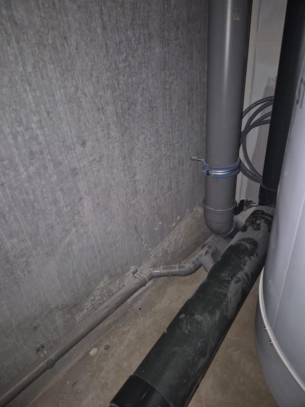

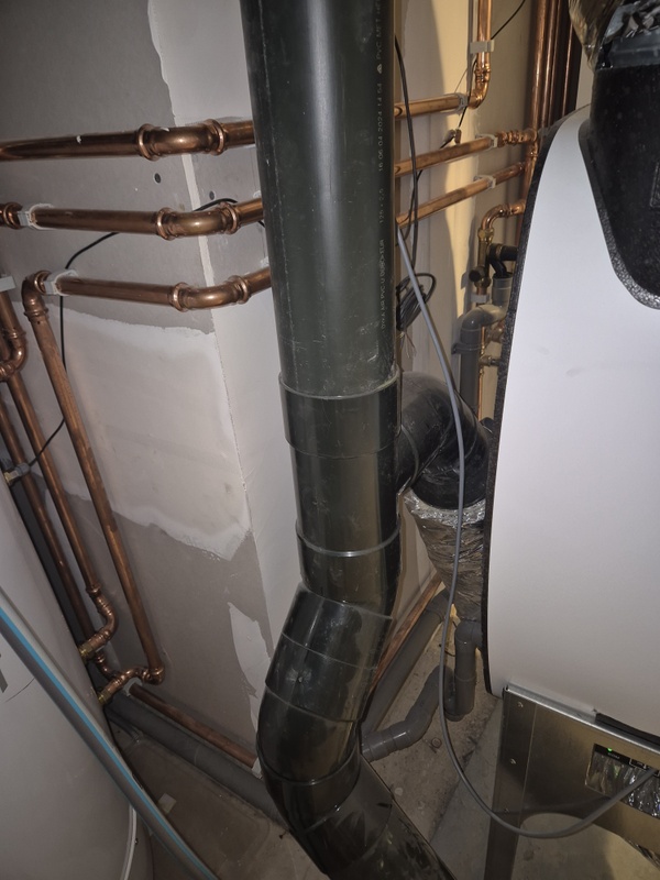

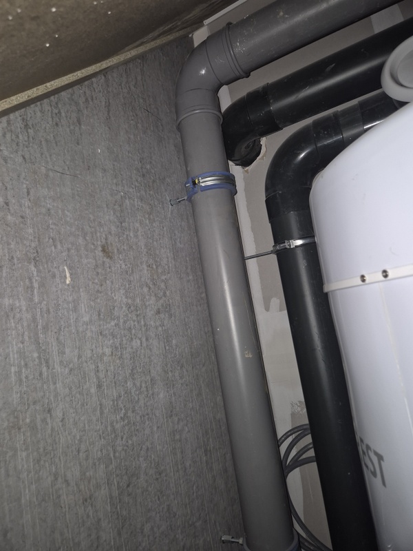

Hierbij nog wat foto's van de achterkant van de warmtepomp en het buffervat. Helaas nog steeds geen opvolging vanuit de installateur, ondanks de opdracht door de bouwer.
Gelukkig droogt de plek wel door de emmer en de trechter aan het overloopventiel
Afbeeldingslocatie: https://tweakers.net/i/x_l-rFvMbqOdMye_7AgH-8t34xM=/x800/filters:strip_icc():strip_exif()/f/image/52le1nh1MXkwc52bCEfkgZ91.jpg?f=fotoalbum_large
Afbeeldingslocatie: https://tweakers.net/i/s-d9vQwzh2SNpwKrq6w5P9ZrSmk=/x800/filters:strip_icc():strip_exif()/f/image/ddL1Y83a1rJZoRNsq43iEoG4.jpg?f=fotoalbum_large
Afbeeldingslocatie: https://tweakers.net/i/xR_9y_sXVKY5BA_P7pYDYEKrhs8=/x800/filters:strip_icc():strip_exif()/f/image/94AqEzbNRsiJBf5FYJx9fx8G.jpg?f=fotoalbum_large
Afbeeldingslocatie: https://tweakers.net/i/ouACxv7ad-Xcn6EsW7DYrXN0sL8=/x800/filters:strip_icc():strip_exif()/f/image/Bvb7QeqppmJ7Nvgnek2GOR7N.jpg?f=fotoalbum_large
Afbeeldingslocatie: https://tweakers.net/i/xcRyeCWqCf5fzdo3SsN5R2XwiEk=/x800/filters:strip_icc():strip_exif()/f/image/eprGzOL0NIaIc3nTd6IsTcJc.jpg?f=fotoalbum_large

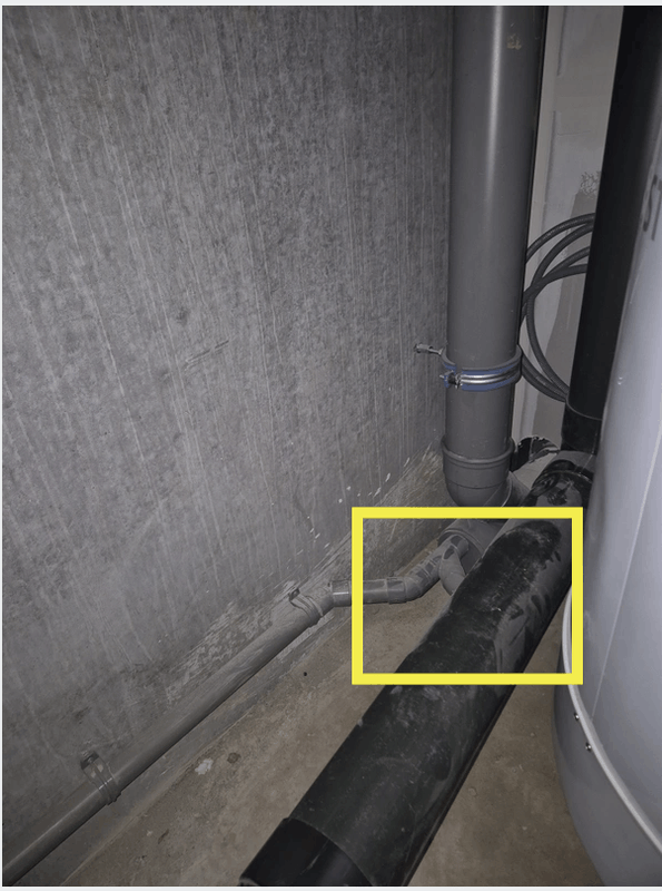

@PrixV
Ik zie een hoop afvoer buis, maar geen afvoer die "over" is.
Hier heb je wel een splitsing zitten:
Afbeeldingslocatie: https://tweakers.net/i/-fQ_CryqrUmFzWM1f4jivWXiIpg=/x800/filters:strip_exif()/f/image/PHZ68lEmlkoL4dx9yA8LbRQf.png?f=fotoalbum_large
Maar of die voor je buffervat is (en dus afgedopt ligt te wachten tot hij gebruikt mag worden)?
Een ding is wel zeker, het is makkelijk om daar een extra afvoer bij te plakken :)
  • vormulier
Trouwens ik spot hier ook een overloop ventiel:
Afbeeldingslocatie: https://tweakers.net/i/QVeAOpfdNFdmnW6siid5bvRmidU=/full-fit-in/4000x4000/filters:no_upscale():fill(white):strip_exif()/f/image/QVLCLIrYg0srEYBQc0W0Hq8q.png?f=user_large
Vraag me af of ze deze bedacht hadden voor je warme water, en dus die op je boiler vat niet nodig dachten te hebben..

vormulier schreef op woensdag 31 juli 2024 @ 20:29:
Volgens mij schreef @PrixV eerder ergens dat ze 2 buffervaten hebben. De standaard en een extra vat van 300L. Wellicht is deze van het andere vat.

vormulier schreef op woensdag 31 juli 2024 @ 20:28:
@PrixV
Ja afvoer zit er genoeg inderdaad dus misschien was die inderdaad daarvoor.. Ik kan het op de foto ook niet zien of die los zit. Als ik er morgen aan denk duik ik nog eens die hoek in om te kijken of die vrij ligt.
Maar inderdaad ik had daar op die andere plek ook een overloopventiel gezien. Wie weet dat ze echt die domme redenatie hebben gedaan. Het rare is dat bij onze buren daar bovenop ook geen afvoer zit aan het overloopventiel. Zij hebben alleen nog geen lek. Ben benieuwd of het daar ook nog komt.
To be continued iig..
