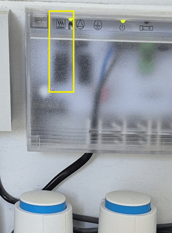

PrixV schreef op woensdag 24 juli 2024 @ 12:35:
Stekker hebben we ingestoken. Er branden nog steeds geen lampjes maar de blauwe dingen zijn wel omhoog gekomen bij de witte knoppen. Die knoppen voelen nu ook warm. Beneden zie/voel ik nog geen verschil.
Die rechter kabels hangen wel nog los.
Wat bedoel je met er branden nog steeds geen lampjes?
Ik zie nu 5 lampjes aanstaan op de verdeler.

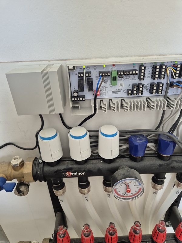

Draakje5 schreef op woensdag 24 juli 2024 @ 12:40:
Dat zijn lasklemmen die daar los hangen. Zitten die verbonden naar een andere kabel?
Hoeven dus niet 'los' of 'niet aangesloten' te zijn. Maar dit lijkt me toch niet een juiste manier van installeren, losse lasklemmen ?
Zo te zien zijn ze alleen afgedopt en niet doorgelust naar andere kabel.
@PrixV, was er een optie om in bepaalde delen aparte zoneregeling te krijgen (tegen bijbetaling)?
Lijkt alsof dit een standaard pakket is, waar er nu dus een paar groepen niet afzonderlijk geregeld kunnen worden (maar wel aanwezig, de losse kabels).
Goed om te zien dat de groepen nu wel aan gaan. Beetje raar dat de stekker er uit lag.
Het lijkt erop dat dat nr 1 en nr 5 zijn. 1 is beneden en 5 is de badkamer. Die kabels zitten nergens op aangesloten.

Source90 schreef op woensdag 24 juli 2024 @ 12:42:
Klopt, gaan af en toe aan en uit. Zie het inderdaad.

  • vormulier
PrixV schreef op woensdag 24 juli 2024 @ 12:46:
Wat mij ook opvalt aan deze fotos is dat, ook al heeft een zone vraag, en je blauwe ringetje komt te voorschijn (deze worden inderdaad best warm om het ringetje hoog te houden)
Deze zones verder niet op de verwarming zijn aangesloten. Het hele "Wij willen warmte, ga eens aan" gedeelte is niet aangesloten richting de WP.

  • vormulier
Hier hoort een kabeltje te zitten richting de WP:
Afbeeldingslocatie: https://tweakers.net/i/A7Qm-ZtxG2ZnC0JeX5GL1mNrNxc=/x800/filters:strip_exif()/f/image/h0SgKnejJLo17qryQNSgtz5j.png?f=fotoalbum_large

vormulier schreef op woensdag 24 juli 2024 @ 12:52:
Die zit er niet ;w
Afbeeldingslocatie: https://tweakers.net/i/k_VKtAtL-w3Y0pK4lrsx8no6EWM=/x800/filters:strip_icc():strip_exif()/f/image/6PeZi8DcfexmIx3Tf7cdw3Fg.jpg?f=fotoalbum_large

  • Hathi
  • Laatst online: 22:07
Dat hoeft niet per se. De naregeling van de vloerverwarming kan ook onafhankelijk van de WP werken als de WP puur op een ingestelde stooklijn werkt. De naregeling zorgt dan dat er groepen dicht gezet worden als er daar geen warmtevraag is. Op deze manier kan de naregeling alleen niet aan de WP doorgeven dat er ergens warmtevraag is, maar met een goed ingestelde stooklijn zou dat ook niet hoeven.
Verder zie ik op 1 en 5 ook geen thermostaatknoppen zitten, dus daar hoeft/kan ook niets op aangesloten worden. Beetje raar dat daar wel draden voor lopen, maar ergens op aansluiten heeft in ieder geval geen zin.

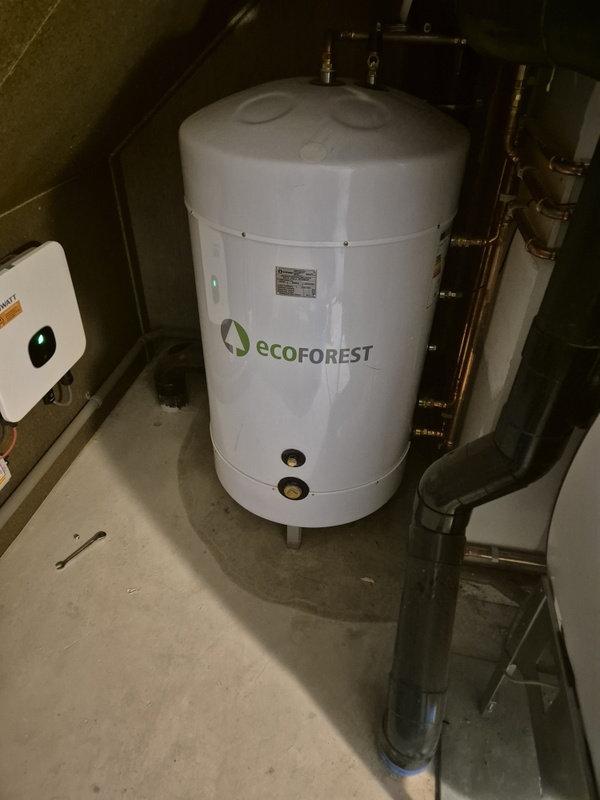

Een Ecoforest Geo maar dan met een Air unit. Ik zal straks eens kijken op de warmtepomp maar volgens mij staat daar de stooklijn ook op 38.
  • Hathi
Ik ken die WP niet, maar even snel wat gegoogled. Kan niet vinden dat die WP een optie heeft om met een stooklijn te verwarmen.
Maar er zit ook een 'infromatie' menu op de WP. Wat zie je daar? Welke aanvoertemperatuur bijvoorbeeld? En staat de WP überhaupt wel in de verwarmings mode ingesteld? Geen klokprogramma of zomer/winter stand die voorkomt dat de WP gaat verwarmen?
Naast het feit dat je verdelers niet actief waren is het nu vooral de vraag of de WP wel warmte aan het produceren is. Als dat niet het geval is zal je dus moeten zoeken naar de reden waarom en dan is de vraag dus vooral op welke manier de WP bepaalt of er warmte geproduceerd moet gaan worden.

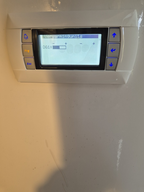

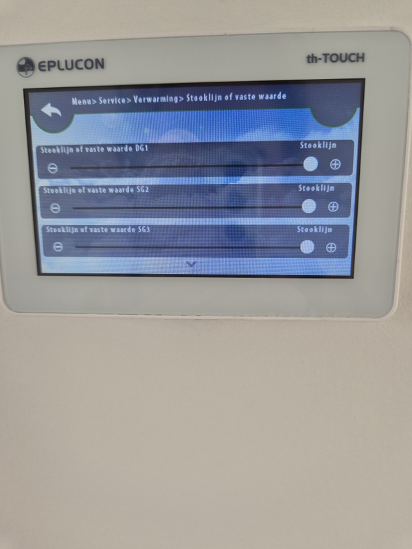

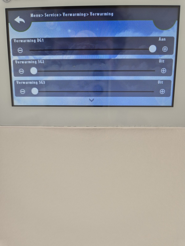

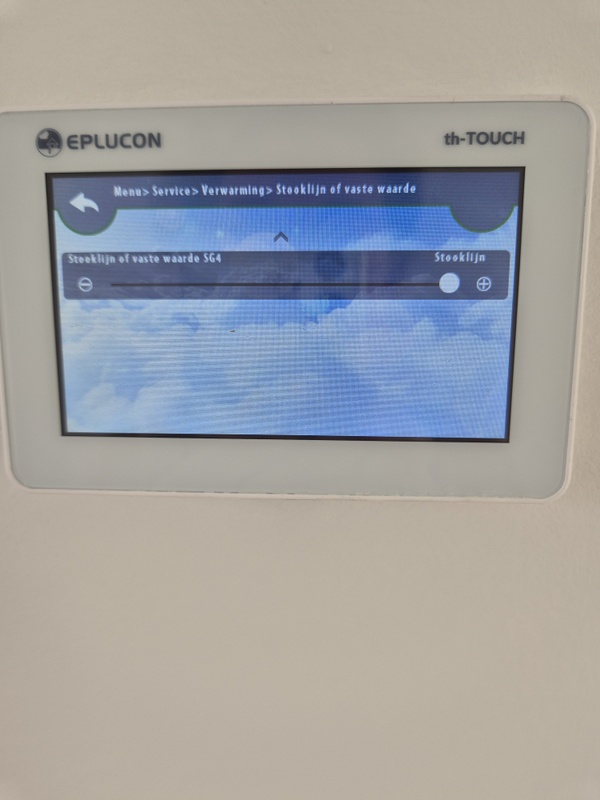

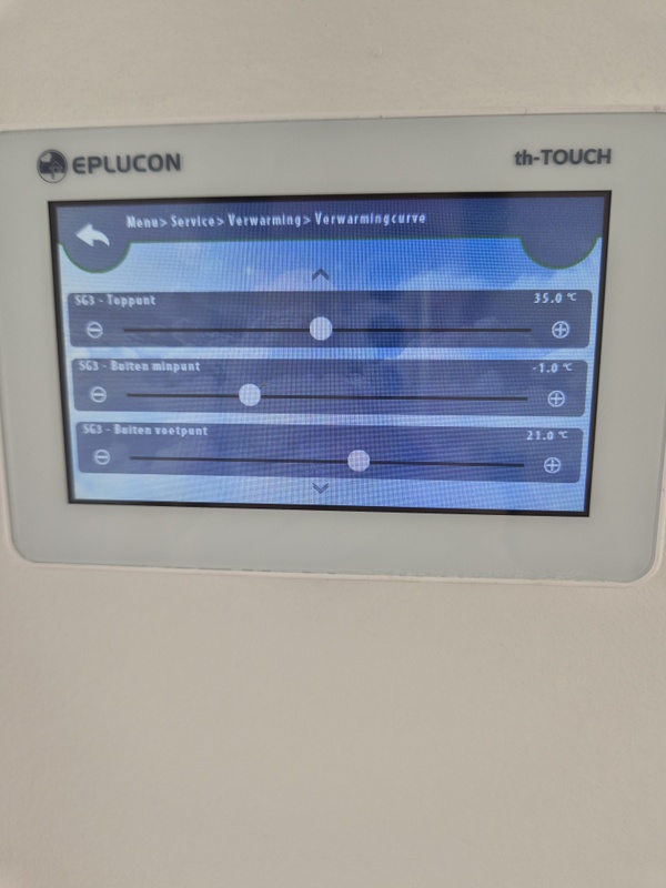

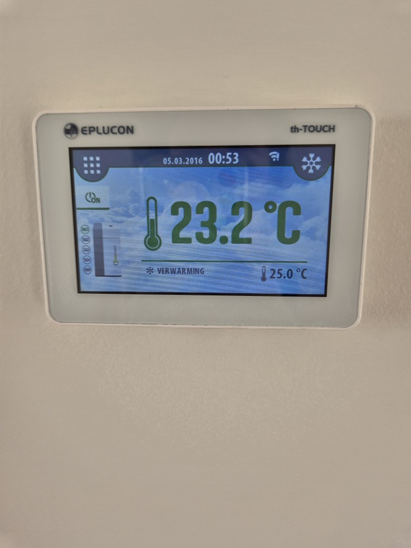

Dan heb ik de stooklijn misschien verward met dat andere getal. Hier nog wat foto's van de warmtepomp, meer kan ik niet instellen.
Afbeeldingslocatie: https://tweakers.net/i/72A-YFr5rVjGLawDEkGTXQifEJc=/x800/filters:strip_icc():strip_exif()/f/image/jbEb5eIuq3jHWxKpFMy7gXqA.jpg?f=fotoalbum_large
Afbeeldingslocatie: https://tweakers.net/i/ACHkS9q-0h4pRv7KseaFmXNpv9k=/x800/filters:strip_icc():strip_exif()/f/image/DdTlozPzVv5ZSMWjJuDcV2G1.jpg?f=fotoalbum_large
Afbeeldingslocatie: https://tweakers.net/i/mauHUuZb04gXsmdwwmH6oR-p17Q=/x800/filters:strip_icc():strip_exif()/f/image/sU6pynWitki2AJ3rGmUXKcrr.jpg?f=fotoalbum_large

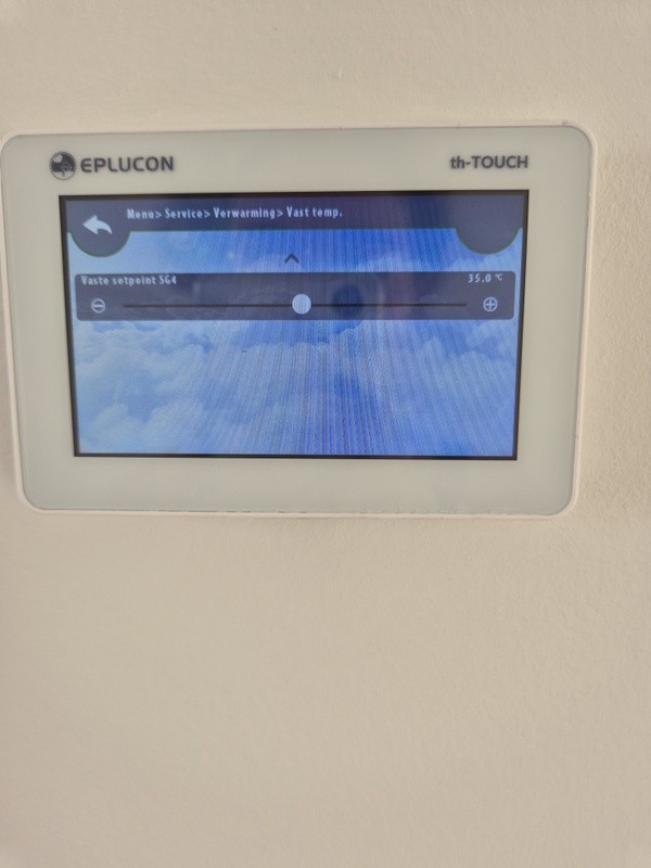

En beneden staat hij zo:
Afbeeldingslocatie: https://tweakers.net/i/TgJP8G6Mnj0jiF6wTiUkVT-mSlU=/x800/filters:strip_icc():strip_exif()/f/image/6EeS7TqMrSmsrbMMmAQBBuOF.jpg?f=fotoalbum_large

  • PrixV
  • Registratie: Mei 2019
  • Laatst online: 16-08-2025
Hathi schreef op woensdag 24 juli 2024 @ 15:23:
Volgens mij staan de klokprogrammas allemaal uit, zover ik zie.

  • Hathi
PrixV schreef op woensdag 24 juli 2024 @ 15:38:
Ah, wel een verwarmingscurve, maar die kan je blijkbaar instellen op dat eplucon systeem? Die zal dus wel communiceren met de WP in ieder geval, dus daar zal die grijze kabel ook voor zijn. Nu lijkt het aan die symbolen te zien wel zo te zijn dat de warmtepomp gewoon warmte aan het produceren is, dus als je verdelers nu open staan dan zou je verwachten dat er nu wel verwarmd gaat worden.
Maar heel veel wijzer wordt ik er al met al nog niet van. Ik hoop dat je installateur je maandag meer kan vertellen.
  • PrixV
Hathi schreef op woensdag 24 juli 2024 @ 17:06:
Dank in ieder geval voor alle hulp (ook voor de anderen)! Ik hoop ook dat hij ons maandag verder kan helpen.
Het lijkt alsof hij inderdaad warmte afgeeft maar het symbooltje op de warmtepomp van verwarmen deed hij gister ook maar toen zat die stekker er natuurlijk niet in. Ik ben heel benieuwd of nu morgen de temperatuur opgelopen is maar ik vraag het me sterk af.

  • Blihi
  • Registratie: Juni 2018
  • Laatst online: 24-04 07:22
Deze installatie is gewoon nog niet af. Terug laten komen die aannemer dus.

  • PrixV
Blihi schreef op donderdag 25 juli 2024 @ 19:18:
Nou dan is het maar goed dat hij maandag terugkomt. Het is om je dood te ergeren dat je overal verstand van moet hebben. Had de keurden van VEH dit niet moeten zien? En welk deel is er niet af? Of vooral die draden die los hangen?

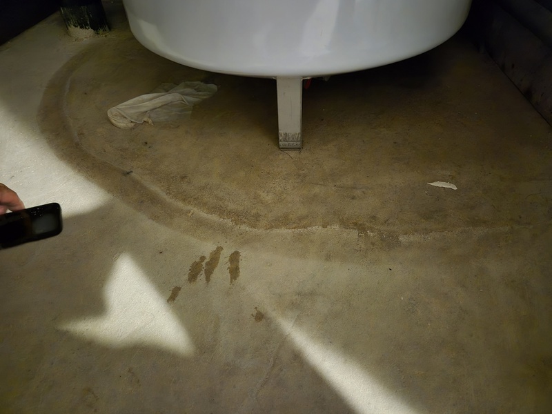

Net voor de bouwvak zijn ze nog met spoed langs geweest voor een lekkage bij het boilervat. Zogenaamd zat er een dop ergens niet goed op? En kijken net, weer zeiknat. Dus maar weer met spoed aangemeld, hoofdkraan dicht. Gelukkig komt maandag om 8 uur toch iemand voor de verwarming die het niet doet. Maar wat een prutsers bij
Members only:
. Wij zijn niet de eerste in de wijk met lekkages.
Afbeeldingslocatie: https://tweakers.net/i/-dDeIyUnyGWixc0277tuQTLleD0=/800x/filters:strip_icc():strip_exif()/f/image/7avvKXQ3fvUsYSDqN9CorxWA.jpg?f=fotoalbum_large
[ Voor 32% gewijzigd door PrixV op 26-07-2024 20:16 ]

  • Wolly
PrixV schreef op vrijdag 26 juli 2024 @ 20:16:
***members only***
Welk merk vat is dat? Ken die pootjes niet.

Ik vind deze hier boven wel mooi op pootjes staan. De onze heeft helaas geen pootjes en hebben we gewoon pvc omheen gelegd.

Ecoforest. Dit was de dag voor de bouwvak.
Afbeeldingslocatie: https://tweakers.net/i/8Zxlx6rU3grg_CmMF7RLMcKiK9Q=/x800/filters:strip_icc():strip_exif()/f/image/rILs6GLUiy6Y2RgSjfHpzDkg.jpg?f=fotoalbum_large

  • PrixV
PrixV schreef op vrijdag 26 juli 2024 @ 22:05:
Gisteravond een plastic deksel eronder gelegd en de hoofdkraan dichtgedraaid. Vandaag gecheckt en deksel volledig droog. Daarna de hoofdkraan weer open gedraaid en paar uur later weer gecheckt en deksel stond helemaal vol met water, liep bijna over. Opnieuw hoofdkraan dicht en nu (weer paar uur later) deksel nog droog.
Lijkt dus niet in het vat zelf te zitten maar in leidingen er naar toe. Druppels komen wel via het vat op de grond. Hopelijk geeft dit ze maandag wat aanknopingspunten.
  • GeeMoney
  • Laatst online: 23:28
PrixV schreef op zaterdag 27 juli 2024 @ 19:47:
Waarschijnlijk dus niet goed geperst of rubbers niet goed of iets in die geest.

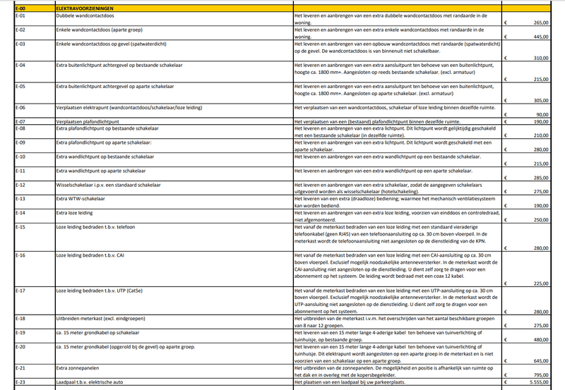

Absurde prijzen van de bouwer voor opties. Dit dwingt je het door anderen
te laten doen. Loze leidingen moeten maar voor deze hoofdprijs, rest zoveel mogeljjk elders laten doen. En UTP cat 6 kan niet, alleen cat 5, dan moeten we het maar zelf doen en gelet op de prijs scheelt het ook nog geld. Afbeeldingslocatie: https://tweakers.net/i/Iv6-Dvq7jGQE1-y2U0GS1ztL4z4=/800x/filters:strip_exif()/f/image/djuAoWNKPyelDSc2haULdjTw.png?f=fotoalbum_large
Afbeeldingslocatie: https://tweakers.net/i/93dLfJ-SYYYRPLAN8nkXROvo8e8=/800x/filters:strip_exif()/f/image/ppV3pMuUfGlT86ENFxwIVb1Z.png?f=fotoalbum_large
Afbeeldingslocatie: https://tweakers.net/i/fjTUTngJK0qXz8zhdKqTF15-xXA=/800x/filters:strip_exif()/f/image/sxlJ5mzXLImzlxd1s5Egenhy.png?f=fotoalbum_large
Members only:
  • Wolly
josefine schreef op maandag 29 juli 2024 @ 09:08:
te laten doen. Loze leidingen moeten maar voor deze hoofdprijs, rest zoveel mogeljjk elders laten doen. En UTP cat 6 kan niet, alleen cat 5, dan moeten we het maar zelf doen en gelet op de prijs scheelt het ook nog geld. [Afbeelding]
***members only***
Dus alleen het bedraden kost 280 euro :?
Ik heb wel respect voor de verkoper die dat met droge ogen zonder te huilen van het lachen weet over te brengen.

@josefine Zou zeker zelf bedraden, menig bouwer heeft niks begrepen van ethernet kabels, laat staan dat ze een verstandige keuze maken. Wij hebben een heel debacle gehad met wel kiezen voor bedraad (geen garantie dat jou/jullie hetzelfde overkomt, maar een gewaarschuwd mens telt voor twee ;-))
  • josefine
  • Registratie: Juli 2024
  • Laatst online: 22-07-2025
Zelf bedraden gaan we doen, twijfelen nog over stopcontacten. Misschien is het wel beter om daarvoor loze leidingen te trekken en electricien te vragen om alles aan te sluiten. Ik heb weleens een stopcontact vervangen, dat is niet moeilijk, maar aansluiten op meterkast, geen idee hoe dat moet. Is in elk geval goedkoper 265 per doos betalen. Niet dat we heel veel stopcontacten extra willen, maar omdat de vierde verdieping geen stopcontacten heeft (op 1 na) hebben we toch ongeveer 10 stopcontacten nodig. En dan is 2650 wel echt absurd, ik was er zelf nog geen 15 minuten mee bezig, maar was wel aangesloten al natuurlijk.
