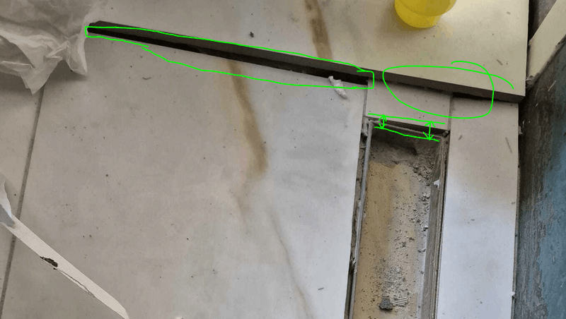

Paar dingen vallen mij in ieder geval op:
- Extreem brede kier tussen de vloertegel van douche en vloertegel er naast. Wordt dat één dikke kitrand? Is dat waterdicht?
- Zijkant van de tegel naast je douche, normaliter werkt men dit af met een tegelprofiel/strip, nu kijk je tegen de zijkant aan van je tegel. Komt er gewoon een dikke kitrand tegen aan?
- Stukje tegel naast de drain leg je normaliter volgens mij vlak met de drain, nu loopt die schuin.
Afbeeldingslocatie: https://tweakers.net/i/-CU1RIJeoFIu8JG1IKY3pjwqjug=/800x/filters:strip_exif()/f/image/HTdKmH66LNckfqzj8u29lRde.png?f=fotoalbum_large

De drain ligt op bepaalde plekken vast en erg strak naast je tegels. Die lijm moet je er tussen uit slijpen/bikken. Rondom hoort een mooi gelijkmatige strook te zitten van zeg 5mm zodat het metaal kan werken met de kit en niet je lijm / tegels :(

Heb even gekeken maar dat kleine stukje tegel ernaast ligt recht maar de drain ligt zelf een beetje schuin aflopend naar de muur.
Dan moet die ook opnieuw, want volgens mij hoort een drain toch echt waterpas te liggen:
https://www.easydrain.nl/...leren-van-een-douchegoot/
4. Plaats het inbouwdeel
Met de meegeleverde stelvoeten kan de drain eenvoudig op hoogte worden gesteld en vastgezet. Zorg er altijd voor dat de douchegoot waterpas staat.

Ik heb het gevraagd en hij zegt dat de CAP achter het inbouwreservoir zit? Is dit een probleem? Dit klinkt niet bepaald toegankelijk.
En dit is zijn antwoord over de drain die niet recht zit: Drain is gewoon in de cement gelegd en kan niks mee gebeuren.

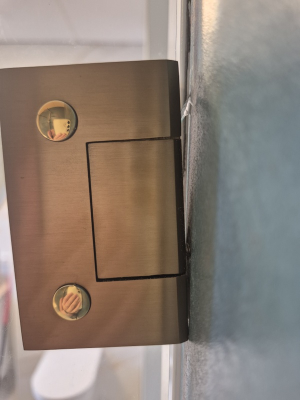

Ben hier nu en hebben ze de douchewand niet goed aangesloten. Die komt nu deels uit de muur. Met 1 schroef vast bovenaan!! Want de tegels zijn zo hard. Mijn goede god.

Ik heb de tegelzetter nog gesproken over diverse zaken.
- Afschot douche is vanaf 1 meter en daar is hij met een hele tegel begonnen omdat hij dan vanaf de voeg afschot kon laten lopen ipv daar een tegel snijden. Daarom kwam hij richting het raam uit op die 5 a 10 cm tegel.
- Hij heeft geen afschotprofiel gebruikt omdat hij dan de tegel moest afslijpen ofzoiets en dat werd een kartelrandje, dat is niet mooi zei hij.
- Hij zegt dat de drain niet meer werkt dus dat die goed ligt zo in het cement.

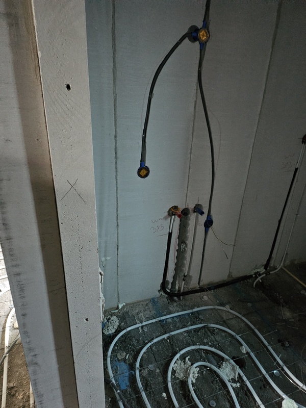

Dit was hoe het opgeleverd is maar al het leidingwerk is veranderd omdat heel de indeling anders moest..
Loodgieter zegt ook zojuist nog dit: "2x kraan meubel, drain, en aardnet zit daarop"
Nou de plek waar hij eerst zat volgens de aannemer daar was ook origineel de plek voor de wastafel maar nu zit de wastafel helemaal aan de andere kant van de badkamer.
Hij stuurt me net ook een foto:
Members only:
Hopelijk is dit zo in orde. Hij is enkel niet vrij toegankelijk dan maar via de zijkant van het wc reservoir.

  • Draakje5
  • Laatst online: 23:09
PrixV schreef op maandag 15 juli 2024 @ 21:10:
Ok, ik weet niet wat de rest daar van vindt, maar ik zou hier toch een afschotprofiel mooier vinden.
Zonder profiel kun je die kopse kant van de tegel toch helemaal niet afwerken? Alleen met een extreem dikke kitrand?
***members only***
Je bedoelt het rood omcirkelde doosje?
Afbeeldingslocatie: https://i.postimg.cc/qv2PQQZC/screenshot-379.png
Nee dat lijkt mij niet OK want niet vrij toegankelijk. Sterker nog, op die plek is het totaal niet bereikbaar. Ik persoonlijk zou dit niet accepteren, je moet maar aannemen dat het klopt wat hij zegt terwijl hij duidelijk wat aanprutst met deze doos.

  • Draakje5
Wolly schreef op maandag 15 juli 2024 @ 21:55:
Heb je geen opleverkeuring gehad met iemand die er verstand van had aan jouw zijde?
En hoe kan een tegelzetter nu een CAP zo vernaggelen, dat is iets wat hij in elke badkamer tegenkomt 8)7
Ik vind het ook vrij bijzonder dat die cap niet zichtbaar is op de andere foto van prix.
Duidelijk bij de foto van de installateur zie je 2 gele pvc buizen lopen waarvan 1 met de cap, bij de eerdere foto van Prix lag die er dus nog niet. Maar dan moet die later dus nog wel doorgetrokken zijn naar de kranen enz....

Klopt, helemaal eens. Heb sowieso niet alles betaald en dat verwacht hij ook niet. Ik heb ook steeds te maken met de aannemer (badkamerman) maar hij wordt volgens ook moe van mij.
Douchewand zit weer vast maar de domheid hier van is echt stuitend. Ze wisten niet dat de binnenmuren geen prefab waren. Dat ziet iedere blinde gek. Zo dom. Hopelijk is het nu echt opgelost.

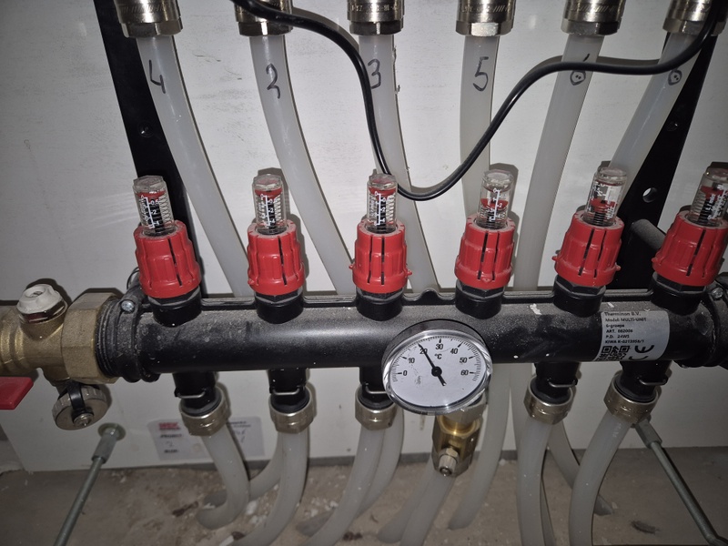

We willen in ons nieuwe huis het opstookprotocol doen en hebben eigenlijk geen idee wat we doen. Nu hebben we ergens iets gevonden over lage temperatuur verwarming opstookprotocol en dat je dat zou kunnen doen door de thermostaat steeds op te voeren. Nu zijn we daar gister mee begonnen maar volgens mij wordt de woning überhaupt niet warmer. Wat gaat er niet goed? Moeten we de installateur laten langskomen? Het lijkt namelijk dat onze verwarming het helemaal niet doet. Stooklijn bewust zo hoog gezet zodat hij nu niet afslaat ivm buitentemperatuur.
Iemand advies?

  • vormulier
@PrixV Er zal verschil zitten in je verwarming aan zetten en je opstook protocol aanzetten.
Dit zou in de handleiding moeten zitten van je warmtepomp.
Allicht heeft je installateur ook ergens opstook instructies meegeleverd?
  • Draakje5
@PrixV Je aanvoer temperatuur lijkt inderdaad niet veel warmer dan 20 graden te zijn. Hoe lang staat het al aan?
Wat je duidelijk ziet bij de eerste 3 knoppen van je foto'de grijze, dat ze uit staan. Deze horen er uit te schuiven op het moment dat je warmte vraagt op die groepen.
Zoiets dus ( vaak blauw wat je dan tevoorschijn ziet komen )

vormulier schreef op woensdag 24 juli 2024 @ 07:15:
Helaas hebben we daar niks voor gekregen. Is het slim om dat op te vragen?
  • PrixV
  • Registratie: Mei 2019
  • Laatst online: 16-08-2025
Draakje5 schreef op woensdag 24 juli 2024 @ 08:10:
We hebben hem maandagavond aangezet dus het vermoeden is dus inderdaad dat hij niks doet. Terwijl ik volgens mij alle instellingen goed heb staan.
De witte knoppen zal ik straks nog eens naar kijken, dat is voor boven. Maar de blauwe knoppen kan ik enkel eraf draaien en verder niets aan veranderen.
Moet ik hiervoor de installateur benaderen? Beneden doet hij namelijk ook niks.
  • PrixV
vormulier schreef op woensdag 24 juli 2024 @ 08:27:
@PrixV Branden hier wel lampjes in dit ding?
Op het eerste gezicht lijkt hij verkeerd aangesloten...
Hier hangt hij er zo bij:
Nee daar brandt nog niks. Dat ding is "dood" en er hangt een kabel uit. Waar moet die op aangesloten zitten?
  • PrixV
mentalozzie schreef op woensdag 24 juli 2024 @ 08:39:
Bij ons deed de warmtepomp het ook niet bij oplevering. Gaf een bepaalde error aan.
Wou er zelf niet teveel aanzitten ivm garantie en omdat ik ook geen idee had hoe en wat en nog 1000 andere zaken moest regelen.
Melding gemaakt bij de aannemer en zelf laten oplossen. Was wel vervelend want moest er elke twee weken voor bellen en op een gegeven moment de specialist uit een huis getrokken van ik heb koek en koffie please help want de vloer komt bijna.
Specialist moest er ook 3-4x voor komen... of te weinig kennis of te ingewikkeld..
Same here. Ik baal er gewoon van dat het niet gewoon werkt zoals net een cv. Thermostaat omhoog en hij gaat aan, Thermostaat omlaag en hij gaat uit. Ik heb nu al genoeg van dat ding. Waarom moet het zo ingewikkeld.
Ik ga wel een melding maken. Misschien kunnen zij helpen. En vragen naar een opstookprotocol.
  • Draakje5
PrixV schreef op woensdag 24 juli 2024 @ 11:20:
Probeer de kabel er eens in te stoppen, wellicht doet het dan iets.
Een losse stekker/kabel lijkt me niet zo handig als die naar je verdeler gaat.
De lampjes horen inderdaad te branden, ook als hij 'uit staat'.
[ Voor 19% gewijzigd door Draakje5 op 24-07-2024 11:32 ]
  • Source90
  • Laatst online: 23:33
PrixV schreef op dinsdag 23 juli 2024 @ 23:19:
Iemand advies?
Stekker van de verdeler is eruit inderdaad, dan zal hij niets open/dicht zetten..
Zit er wel een WCD in de buurt? Of is de elektricien dit vergeten en hangt de stekker er daarom zo bij (met ergens in de bouwkeet een geeltje dat de elektra ontbreekt.)?
[ Voor 7% gewijzigd door Source90 op 24-07-2024 11:39 ]
  • vormulier
PrixV schreef op woensdag 24 juli 2024 @ 11:14:
Kan in iedergeval geen kwaad. In het ergste geval helpen ze je met het aanzetten van het protocol :)
  • vormulier
Source90 schreef op woensdag 24 juli 2024 @ 11:38:
En het huis al opgeleverd.. Word een mooi item om op te lossen als dat zo is... 8)7
  • PrixV
Stekker hebben we ingestoken. Er branden nog steeds geen lampjes maar de blauwe dingen zijn wel omhoog gekomen bij de witte knoppen. Die knoppen voelen nu ook warm. Beneden zie/voel ik nog geen verschil.
Die rechter kabels hangen wel nog los.
Afbeeldingslocatie: https://tweakers.net/i/n9IFtEJMvZl2pHYss8Ak6qGrbdU=/800x/filters:strip_icc():strip_exif()/f/image/Aa4NlqXW4Jp9qsKpmRMe7gv4.jpg?f=fotoalbum_large
  • Draakje5
PrixV schreef op woensdag 24 juli 2024 @ 12:35:
Dat zijn lasklemmen die daar los hangen. Zitten die verbonden naar een andere kabel?
Hoeven dus niet 'los' of 'niet aangesloten' te zijn. Maar dit lijkt me toch niet een juiste manier van installeren, losse lasklemmen ?
Goed om te zien dat de groepen nu wel aan gaan. Beetje raar dat de stekker er uit lag.
